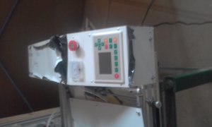

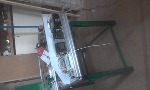

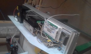

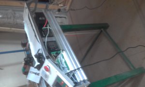

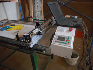

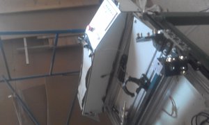

добрался сегодня до станка, и как правильно прредположил Andy52280 , на моем нетбукке не показываются эти кнопки :evil: , даже ища их не добрался ). надо будет большой ноут взять и думаю с этим вопросом будет решено, камера на телефоне г..о

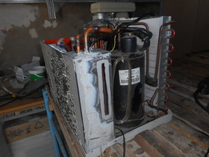

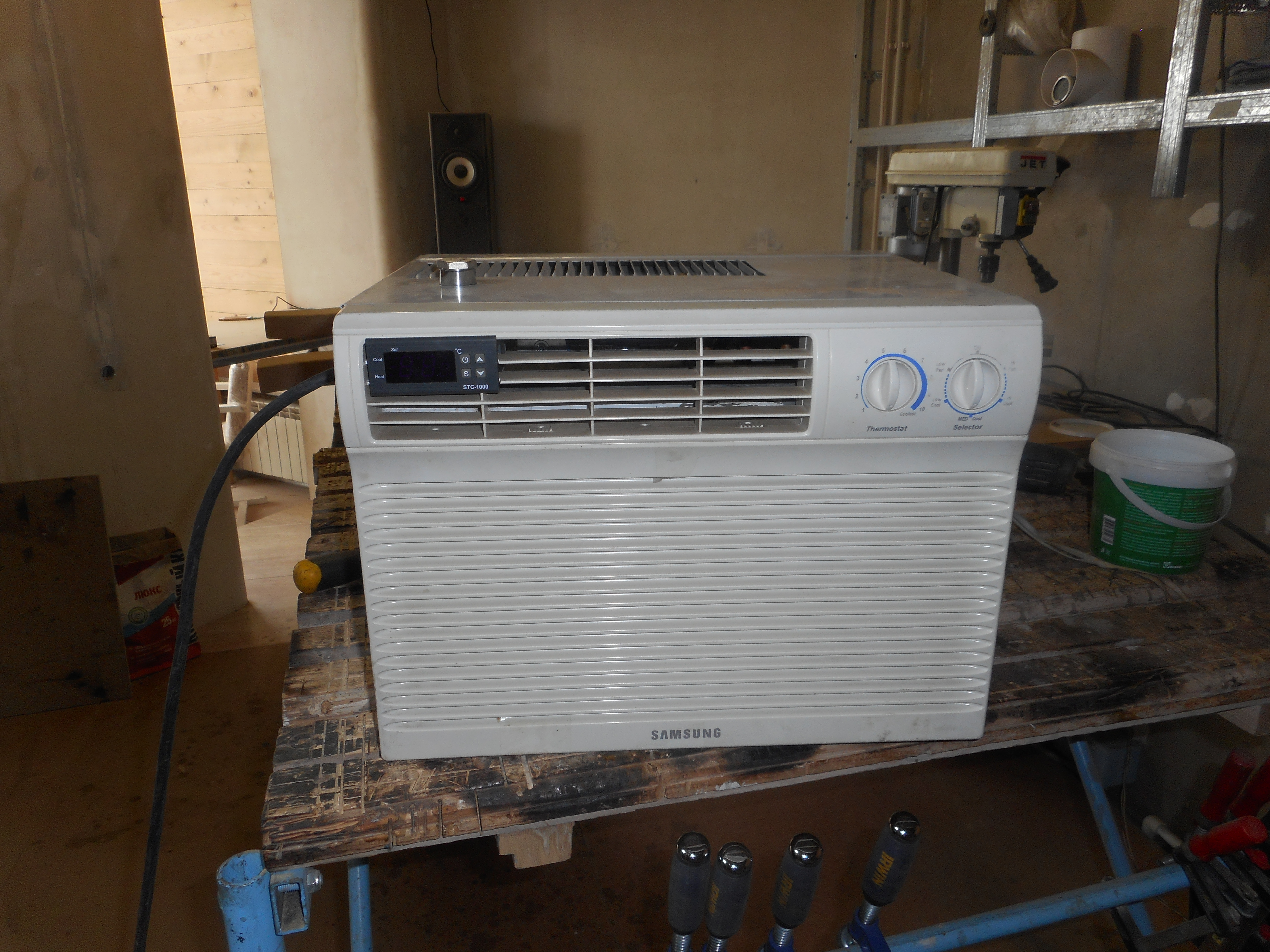

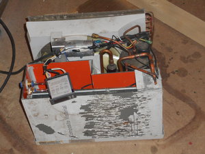

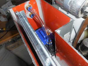

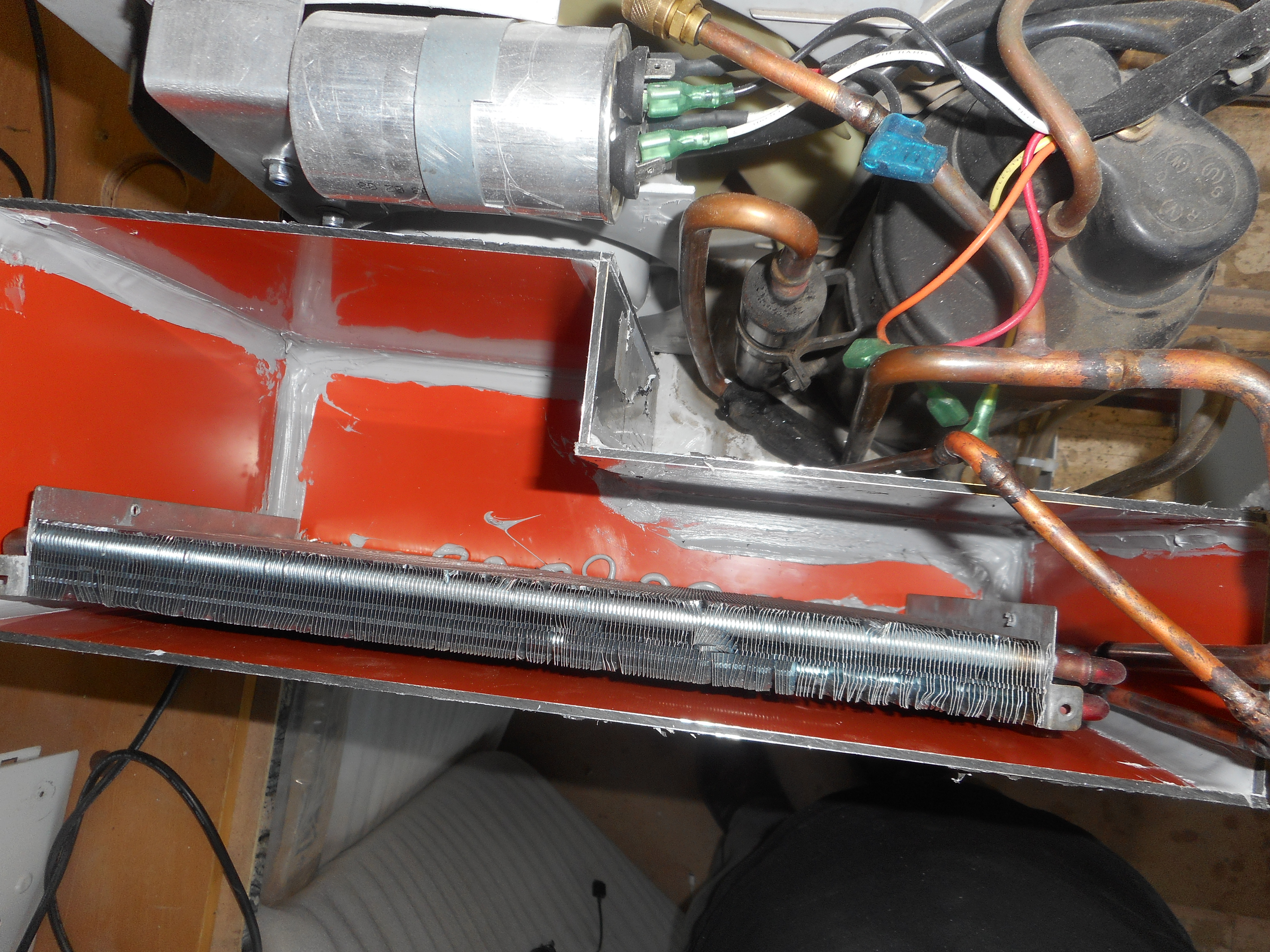

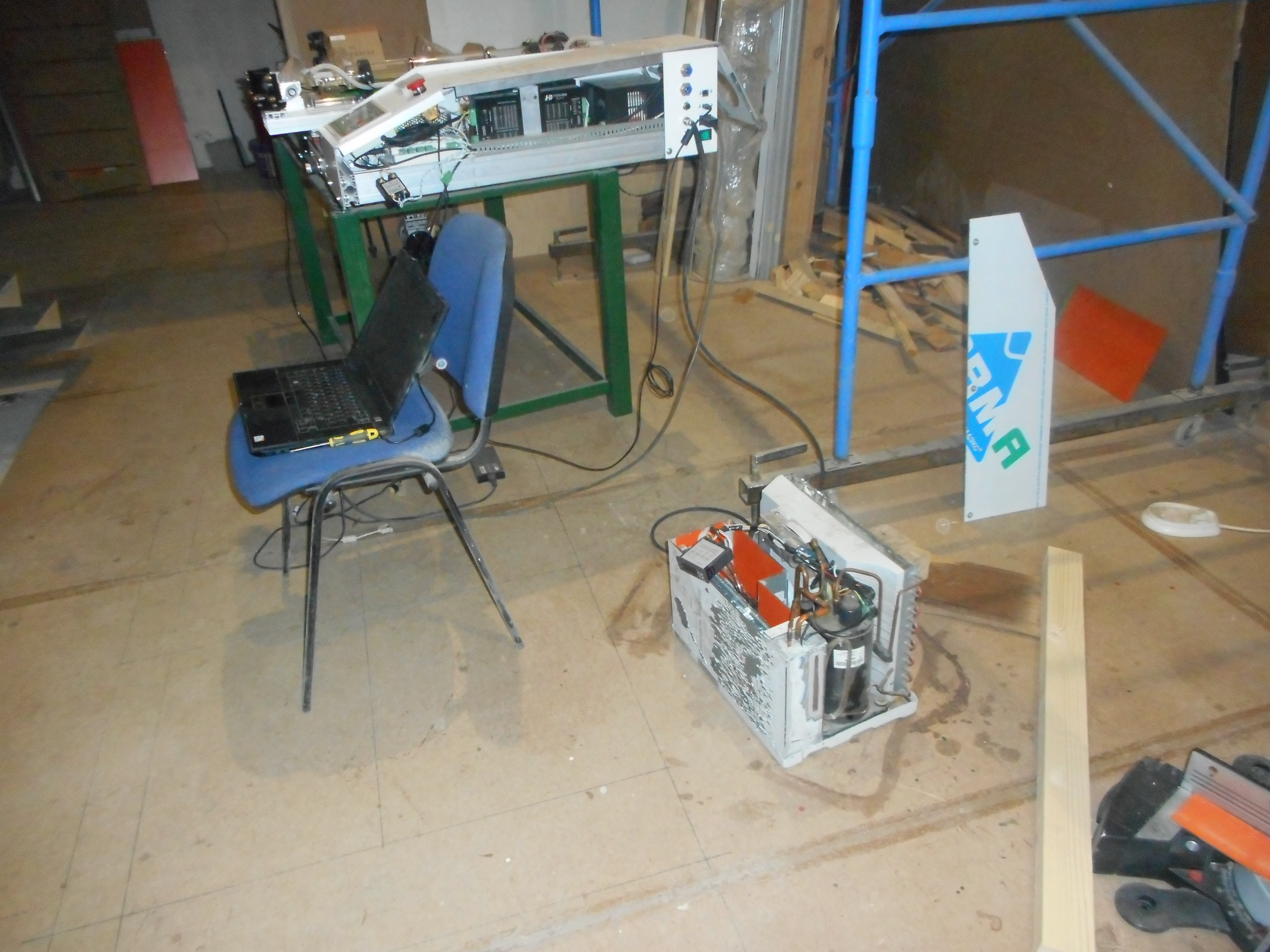

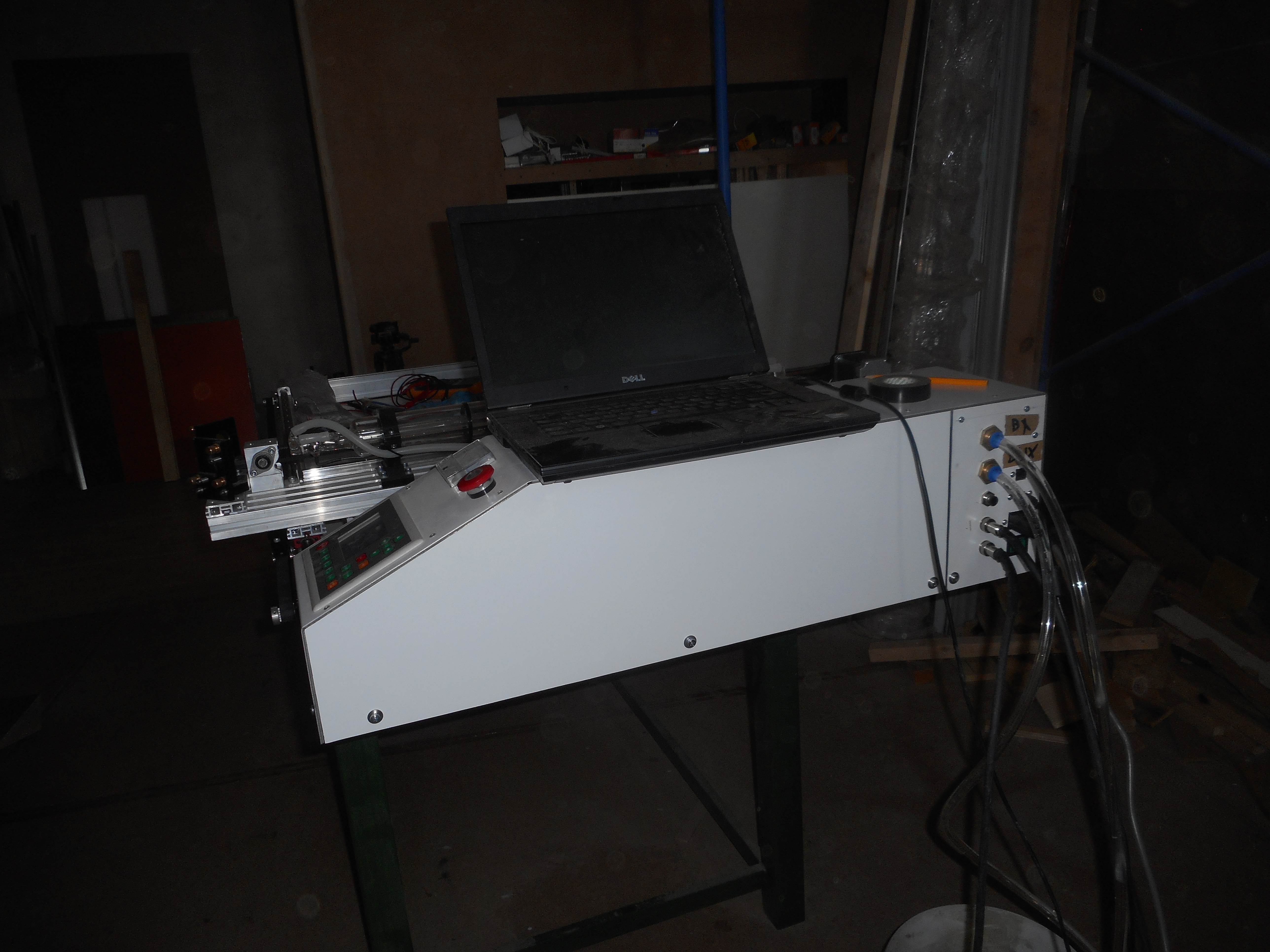

Близится запуск после тестовых проверок ), собрал чиллет из оконного кондея, оказалось трубку от компрессора к станку не купил , лапоть )
DSCN0347.JPG (4232 просмотра) <a class='original' href='./download/file.php?id=138382&sid=bbd110ad99adc15fe4b541c1aef0f593&mode=view' target=_blank>Загрузить оригинал (4.14 МБ)</a>
DSCN0346.JPG (4232 просмотра) <a class='original' href='./download/file.php?id=138383&sid=bbd110ad99adc15fe4b541c1aef0f593&mode=view' target=_blank>Загрузить оригинал (4.2 МБ)</a>
DSCN0338.JPG (4232 просмотра) <a class='original' href='./download/file.php?id=138384&sid=bbd110ad99adc15fe4b541c1aef0f593&mode=view' target=_blank>Загрузить оригинал (4.13 МБ)</a>
DSCN0339.JPG (4232 просмотра) <a class='original' href='./download/file.php?id=138386&sid=bbd110ad99adc15fe4b541c1aef0f593&mode=view' target=_blank>Загрузить оригинал (4.13 МБ)</a>
DSCN0340.JPG (4232 просмотра) <a class='original' href='./download/file.php?id=138387&sid=bbd110ad99adc15fe4b541c1aef0f593&mode=view' target=_blank>Загрузить оригинал (4.08 МБ)</a>
DSCN0341 - копия.JPG (4232 просмотра) <a class='original' href='./download/file.php?id=138388&sid=bbd110ad99adc15fe4b541c1aef0f593&mode=view' target=_blank>Загрузить оригинал (4.4 МБ)</a>
DSCN0343.JPG (4232 просмотра) <a class='original' href='./download/file.php?id=138389&sid=bbd110ad99adc15fe4b541c1aef0f593&mode=view' target=_blank>Загрузить оригинал (4.15 МБ)</a>
DSCN0344.JPG (4232 просмотра) <a class='original' href='./download/file.php?id=138390&sid=bbd110ad99adc15fe4b541c1aef0f593&mode=view' target=_blank>Загрузить оригинал (4.2 МБ)</a>
DSCN0342.JPG (4231 просмотр) <a class='original' href='./download/file.php?id=138393&sid=bbd110ad99adc15fe4b541c1aef0f593&mode=view' target=_blank>Загрузить оригинал (4.18 МБ)</a>
vovan4uk
Сообщения: 191
Зарегистрирован: 03 июл 2017, 23:26
Репутация: 6
Настоящее имя: Володимир
Откуда: Україна, Тернопіль
Re: лазерный CO2 гравер по камню 40W 60*120
Сообщение vovan4uk »
А для чего пружина между рамой и столом?
ilya37rus
Сообщения: 509
Зарегистрирован: 16 сен 2017, 23:19
Репутация: 24
Сообщение ilya37rus »
это просто вибро стол, был свободен - на нем и собрал ) , станина в цеху )
