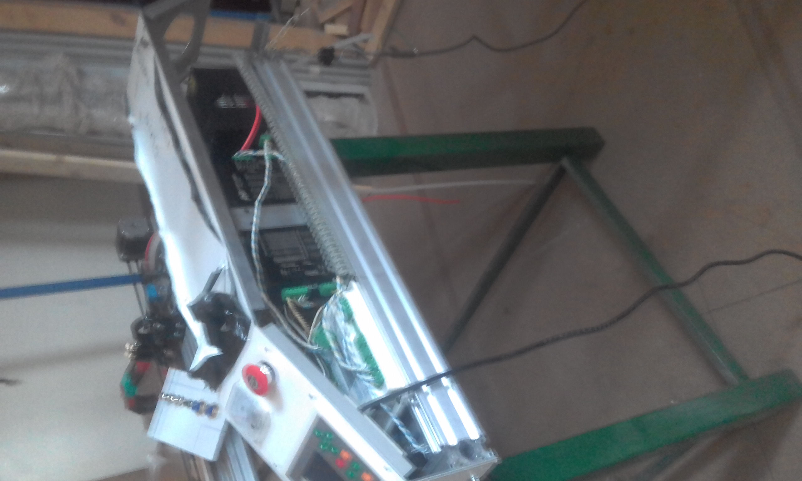

Чего мы хотели добиться? Пошустрее убегать домой при нажатии сброса на морде или при подаче питания? Это скорость возврата в хоум на скриншоте. На вкладке юзерских настроек RDWorks, внизу, есть 4 кнопки - на скрине они видны. Быть может, у тебя слишком маленькое разрешение монитора и RDWorks прячет часть элементов управления?
Или же мы хотели, чтобы голова быстрее возвращалась в точку ориджн по окончании задачи? Это тоже из юзерских настроек, но параметр холостых пробегов.

единственная проблема в настоящее время при включении станка или при нажатии reset , голова медленно ползет домой, в остальных случаях все ок
Во я лошара АААААААААА, точно с нэтбука залезаю и до этих кнопок не долезал, :thinking: и сам то, внимания здесь не обратил, теперь до понедельника, а там попробую, стыдно то как (

добрался сегодня до станка, и как правильно прредположил Andy52280 , на моем нетбукке не показываются эти кнопки :evil: , даже ища их не добрался ). надо будет большой ноут взять и думаю с этим вопросом будет решено, камера на телефоне г..о

Близится запуск после тестовых проверок ), собрал чиллет из оконного кондея, оказалось трубку от компрессора к станку не купил , лапоть )

vovan4uk
Сообщения: 191
Зарегистрирован: 03 июл 2017, 23:26
Репутация: 6
Настоящее имя: Володимир
Откуда: Україна, Тернопіль
Re: лазерный CO2 гравер по камню 40W 60*120
Сообщение vovan4uk »
А для чего пружина между рамой и столом?
ilya37rus
Сообщения: 509
Зарегистрирован: 16 сен 2017, 23:19
Репутация: 24
Сообщение ilya37rus »
это просто вибро стол, был свободен - на нем и собрал ) , станина в цеху )
