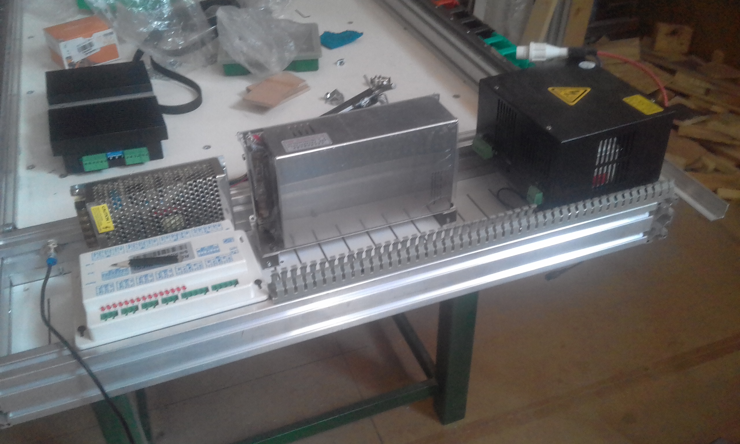

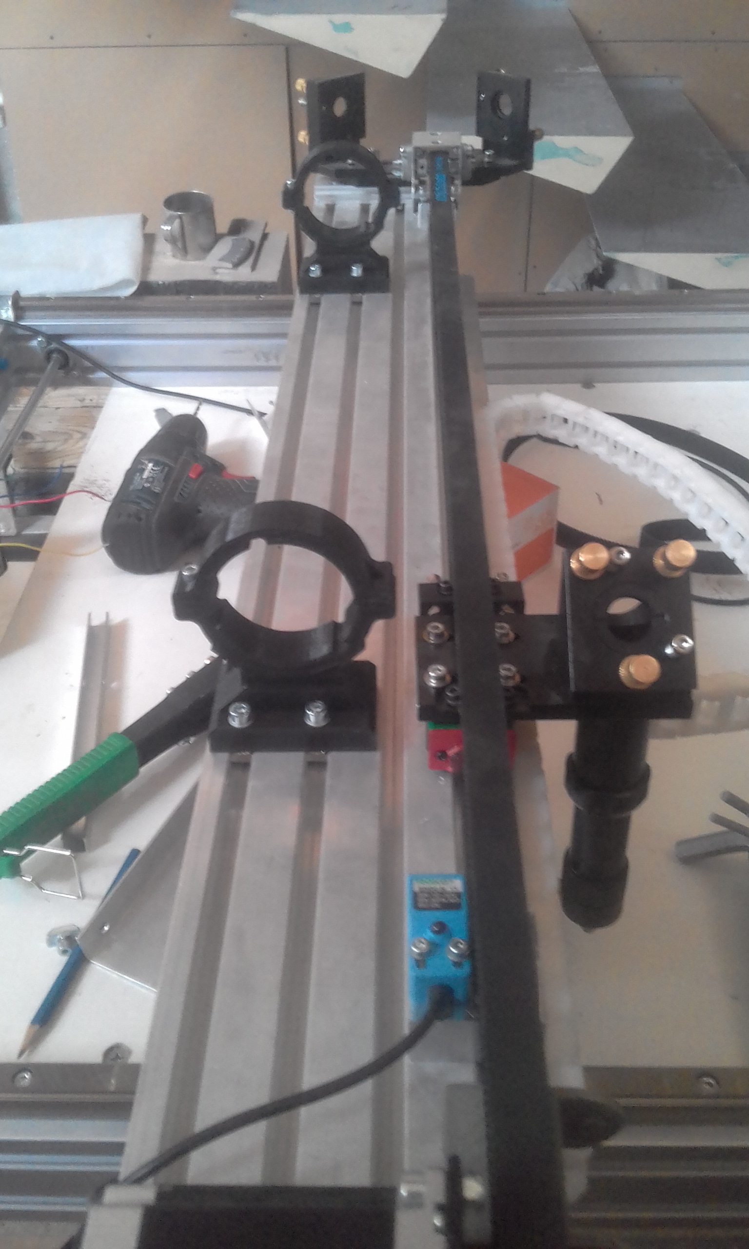

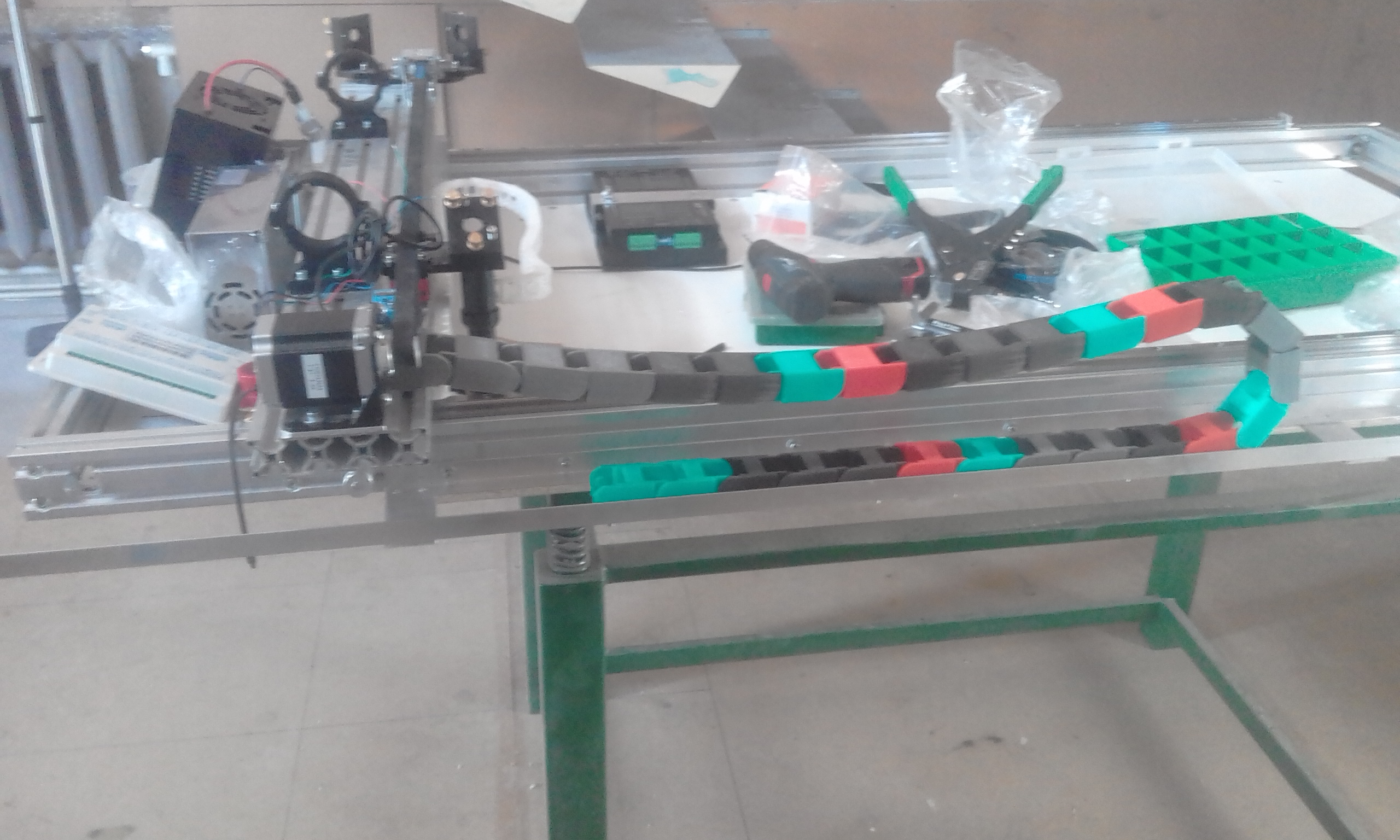

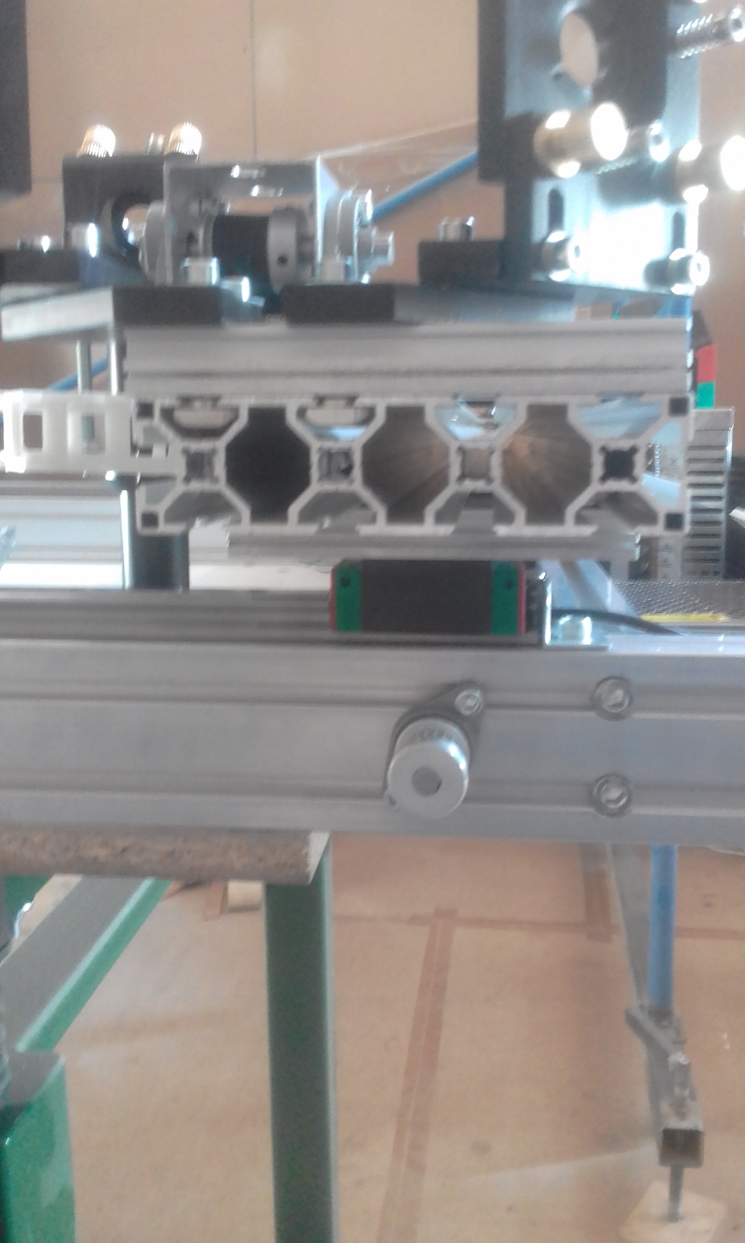

Сообщение ilya37rus »
вот несколько, да я особо и не снимал, до гравировки еще не добрался, только протянул проводку, трубу еще не ставил, с механикой разбираюсь

Корсар
Сообщения: 14
Зарегистрирован: 26 июн 2017, 12:40
Откуда: Россия, Липецк
Re: лазерный CO2 гравер по камню 40W 60*120
Сообщение Корсар »
Теперь концепция более менее понятна, и труба всё же на портале, буду следить за результатом :)

Сообщение kupidon »
Под портал поставить бы по две каретки на каждую рельсу, распределить нагрузку. Центр тяжести будет высоко (заполненая водой труба), ушатает каретку быстро.
да вот тоже думал, спрашивал еще в декабре, но тишина гробовая , счаз уже так собрал, посмотрю, если что переделаю, там не особо много

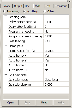

со скоростями резки разобрался, осталось только то, что при включении едет домой медленно, так же на консоли при нажатии reset , тоже еле еле домой ползет, а вот с компа нормально в дом едет (

Home speed
Но высокую скорость лучше не ставить, чтобы концевики не снесло. Есть такое наблюдение, что контроллер может быть чем-то занят и тормозить с реакцией на концевики. Проявляется не всегда, но несколько раз было.

Сообщение Andy52280 »
А правильно "правил"? Сначала Read, потом правка, потом Write. Даже мало того, китаедевайс и китаесофт могут не понять изменений до перезапуска софта, станка, компа.
read и write это по моему из других настроек, а это же из user ? изменения на скорость и езду домой влияет при управлении с компа, а с консоли не хочет, это конечно не очень критично, но все таки хочется доломать ) завтра буду мучать

Юзеры правятся точно так же. На самом деле и они лежат в контролере, не на компе. Но есть как бы три уровня конфигурирования у Руиды. 1 - девелоперы (считается, что простому смертному там вообще нефиг делать), 2 - юзеры (если не выходить за рамки девелоперов, то работают юзерские настройки, иначе - девелоперские) и 3 - в самой программе RDWorks. Вот и ковыряешь то одно, то другое, то третье. :) Так что рид и райт - оно и в девелоперах и в юзерах.
ЗЫ. Совсем забыл! Есть и еще один уровень конфига - прямо с морды Руиды. IP там настроить, например. И, кстати, народ упоминает интересную фичу - при включении питания станка и пробега домой, само стартуется предыдущее задание. :) Вот такая фича якобы есть. Включается и отключается именно с морды контроллера. Но вот как - никто не хочет подсказать.
