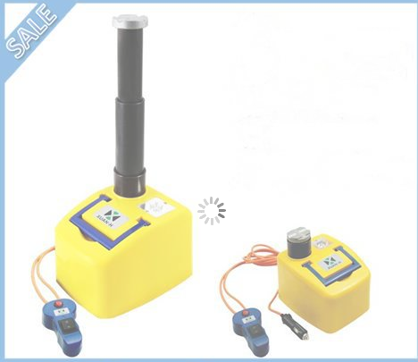

4. Наверное неожиданный - домкраты:
4.1 Гидравлика,
4.2. Ромбовый электрический.

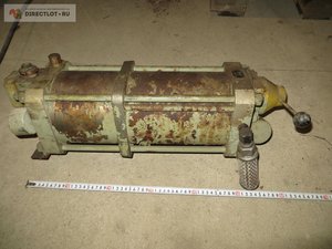

2.PNG (8772 просмотра) <a class='original' href='./download/file.php?id=139732&sid=1b3110755ee98d8a3865e3d6510831d1&mode=view' target=_blank>Загрузить оригинал (229.02 КБ)</a>
4.3. Электрический, гидравлический.

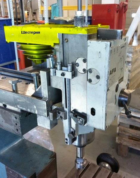

Расскажите по подробней как установили головку от Гамбина , что в ней переделывали особенно интересует переделка крепления самой головки .
Как соединили с двигателем , ремень видно на фото а шестеренки нет желательно фото узла полностью Спасибо . .
Дело в том, что голову я купил с установленной на нее плитой. В корпусе плиты, установленной сверху на ВФГ, уже стояли шестерня на оси которой был установлен шкив (помечено желтым).
Гамбин1.JPG (8557 просмотров) <a class='original' href='./download/file.php?id=140130&sid=1b3110755ee98d8a3865e3d6510831d1&mode=view' target=_blank>Загрузить оригинал (101.12 КБ)</a>
Теперь о сборке всего блока ВФГ. Чертежей монтажной плиты я не нашел, к сожалению старый комп умер и утащил за собой все чертежи. Поэтому все что осталось, это материалы по указанной ранее ссылке http://chipgu.ru/viewtopic.php?t=566. Как видно 3д модели сделаны не в спец программе а в СКЕТЧАПе, щас конечно уже в ЫЦе работаю.
В принципе я не испытал проблем с обмером ВФГ и достаточно быстро нарисовал для нее монтажный блок (см там же по ссылке на первой странице). Длинная плита (нижняя) с большим количеством отверстий, на которой собиралась вся конструкция, предназначалась для передвижения всей монтажной плиты (в сборе) с ВФГ. Это дало возможность расширить поле фрезерования, даже за пределами стола.
Время от времени я бываю на производстве где стоит мой станочек, если есть вопросы готов сфотографировать отдельные узлы.
НО ЧЕРТЕЖЕЙ НЕТ! ПОГИБЛИ!

У меня точно такая же головка есть , недавно привел ее в полный порядок сделал крепления к колонне , а вот как состыковать с двигателем пока не знаю .
Если будет возможно сделайте фото с верху плиты где установлена шестеренка .

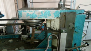

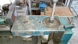

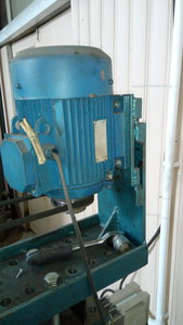

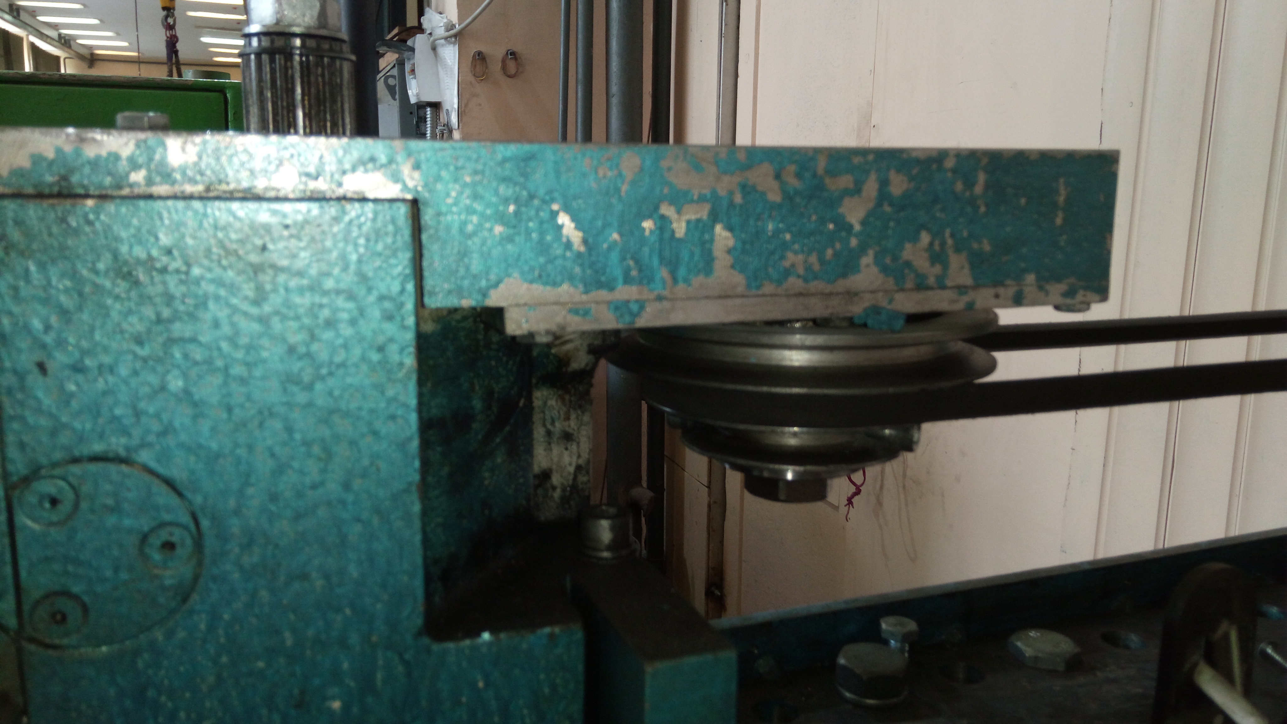

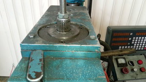

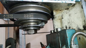

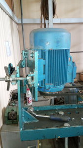

Итак фото ВФГ и ЭД на станке
IMG_20180606_085328.jpg (8355 просмотров) <a class='original' href='./download/file.php?id=140863&sid=1b3110755ee98d8a3865e3d6510831d1&mode=view' target=_blank>Загрузить оригинал (2.69 МБ)</a>
IMG_20180606_085229.jpg (8355 просмотров) <a class='original' href='./download/file.php?id=140858&sid=1b3110755ee98d8a3865e3d6510831d1&mode=view' target=_blank>Загрузить оригинал (2.93 МБ)</a>
IMG_20180606_085235.jpg (8355 просмотров) <a class='original' href='./download/file.php?id=140859&sid=1b3110755ee98d8a3865e3d6510831d1&mode=view' target=_blank>Загрузить оригинал (2.67 МБ)</a>
IMG_20180606_085244.jpg (8355 просмотров) <a class='original' href='./download/file.php?id=140860&sid=1b3110755ee98d8a3865e3d6510831d1&mode=view' target=_blank>Загрузить оригинал (2.8 МБ)</a>
IMG_20180606_085251.jpg (8355 просмотров) <a class='original' href='./download/file.php?id=140861&sid=1b3110755ee98d8a3865e3d6510831d1&mode=view' target=_blank>Загрузить оригинал (2.37 МБ)</a>
IMG_20180606_085259.jpg (8355 просмотров) <a class='original' href='./download/file.php?id=140862&sid=1b3110755ee98d8a3865e3d6510831d1&mode=view' target=_blank>Загрузить оригинал (2.2 МБ)</a>
IMG_20180606_085715.jpg (8355 просмотров) <a class='original' href='./download/file.php?id=140864&sid=1b3110755ee98d8a3865e3d6510831d1&mode=view' target=_blank>Загрузить оригинал (2.49 МБ)</a>
IMG_20180606_085841.jpg (8355 просмотров) <a class='original' href='./download/file.php?id=140865&sid=1b3110755ee98d8a3865e3d6510831d1&mode=view' target=_blank>Загрузить оригинал (2.39 МБ)</a>

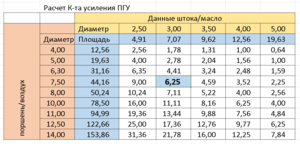

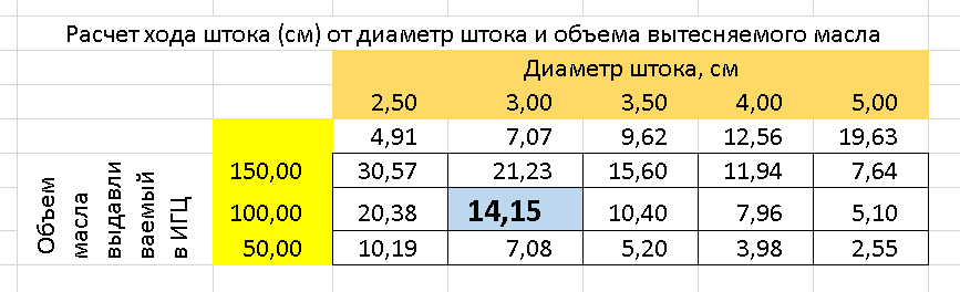

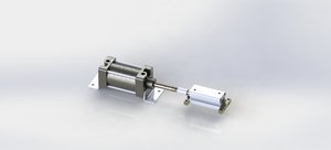

Предложение компании SMC вылезло значительно за пределы бюджета. Поэтому возмемся за самостоятельное конструирование пневмогидроусилителя (ПГУ). Будем набираться опыта.
Для проведения расчета, для выбора оборудования, примем некоторые цифры, полученные измерениями и конструктивные характеристики станка. Прошу не кривиться от того, что размеры указываю в см, это обусловлено тем, что давление считается в единицах приведенных к квадратному см.
1. Диаметр исполнительного гидроцилиндра разжима инструмента на ВФГ - 8 см,
2. Измеренное усилие сжатия тарельчатых пружин ВФГ - 1500 кг (для более надежного результата 1800 кг).
3. Ход штока разжима инструмента в ВФГ - 1,0 см (для сжатия тарельчатых пружин, выхода оправки за пределы сухарей и поворота оправки),
1. Расчет от исполнительного ГЦ.
Объем масла для хода исполнительного ГЦ в 1 см при ф ГЦ 8 см равен 50 куб см.
Давление в исполнительном ГЦ при усилии сжатия 1800 кг - 36 кг/кв см или 34,8 атм.
2. Расчет от пневмогидроусилителя (ПГУ).
Рассмотрим абстрактный варианты выбора пневмоцилиндра (ПЦ) и гидроцилиндра пневмогидроусилителя (ГЦ ПГУ).
К-т усиления воздух/жидкость предварительно примем 5-7, . Это же и соотношение площадей ПЦ и штока ГЦ ПГУ, и это же к-т усиления (КПД и прочие к-ты пока не берем в рассчет) по давлению, рабочее давление в пневмоцилиндре примем 5-7 атм . Предположим у нас имеется ПЦ с поршнем ф 6,3 см. Тогда с учетом выбранного ранее к-та усиления 6 рассчетный диаметр штока ГЦ ПГУ 2,5 см, при к-те 5 диаметр штока 2,8 см.
При этом для вытеснения в исполнительный ГЦ 50 куб см масла получим длину хода штока ф2,5 см в масле 10,2 см, при ф штока 2,8 см ход штока равен 8,2 см.
Таким образом в результате расчетов, измерений, данных взятых из литературы, с учетом всех приближений и поправочных коэффициэнтов:
ГЦ ПГУ будет иметь шток ф 2,5-3 см при длине хода штока в ГЦ ПГУ не менее 12 см.
Объем масла в ГЦ ПГУ (самого ПГУ) не менее 50 куб.см.
Исполнительный ГЦ будет иметь ход поршня около 1-1,5 см.
ПЦ при поршне ф63 мм будет работать на давлении порядка 8 атм.
Расход воздуха за цикл будет составлять около 8-и литров.

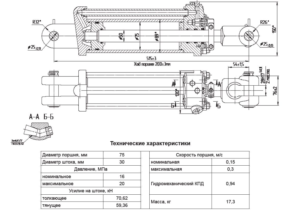

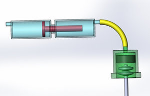

Думаю испытать вариант, при котором два одинаковых ГЦ будут соединены тандемом. Первый ГЦ будет выступать в качестве ПЦ, и такой же ГЦ с удаленным штоком выступит уже усилимтельным элементом. Это позволит избежать необходимость дополнительного уплотнения, так как диаметры одинаковые.
Сборка2.JPG (8322 просмотра) <a class='original' href='./download/file.php?id=140880&sid=1b3110755ee98d8a3865e3d6510831d1&mode=view' target=_blank>Загрузить оригинал (183.96 КБ)</a>
В качестве ГЦ ПГУ рассматриваю гидроцилиндры автотракторной тематики, относительно недорого и доступно. Вариант использования ГЦ С75/30х400 / С75/30х200
ГЦ с100.jpg (8322 просмотра) <a class='original' href='./download/file.php?id=140881&sid=1b3110755ee98d8a3865e3d6510831d1&mode=view' target=_blank>Загрузить оригинал (124.47 КБ)</a>
с необходимыми доработками позволит иметь требуемый к-т усиления воздух/масло 6,25, а свободный ход штока в усилительном ГЦ 200 мм (при необходимых 142 мм) позволит выдать требуемые 100 куб см масла в исполнительный ГЦ.
Усиление ПГУ.PNG (8322 просмотра) <a class='original' href='./download/file.php?id=140882&sid=1b3110755ee98d8a3865e3d6510831d1&mode=view' target=_blank>Загрузить оригинал (53.58 КБ)</a>
Ход штока.PNG (8322 просмотра) <a class='original' href='./download/file.php?id=140883&sid=1b3110755ee98d8a3865e3d6510831d1&mode=view' target=_blank>Загрузить оригинал (16.11 КБ)</a>

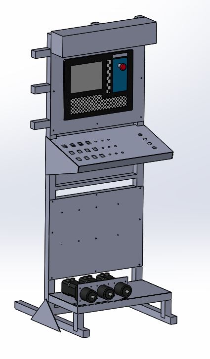

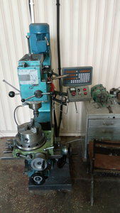

Параллельно готовлю стойку для написания и отладки ПО электроавтоматики и др, чтоб не делать это на коленках.
Стойка.JPG (8314 просмотров) <a class='original' href='./download/file.php?id=140888&sid=1b3110755ee98d8a3865e3d6510831d1&mode=view' target=_blank>Загрузить оригинал (40.44 КБ)</a>

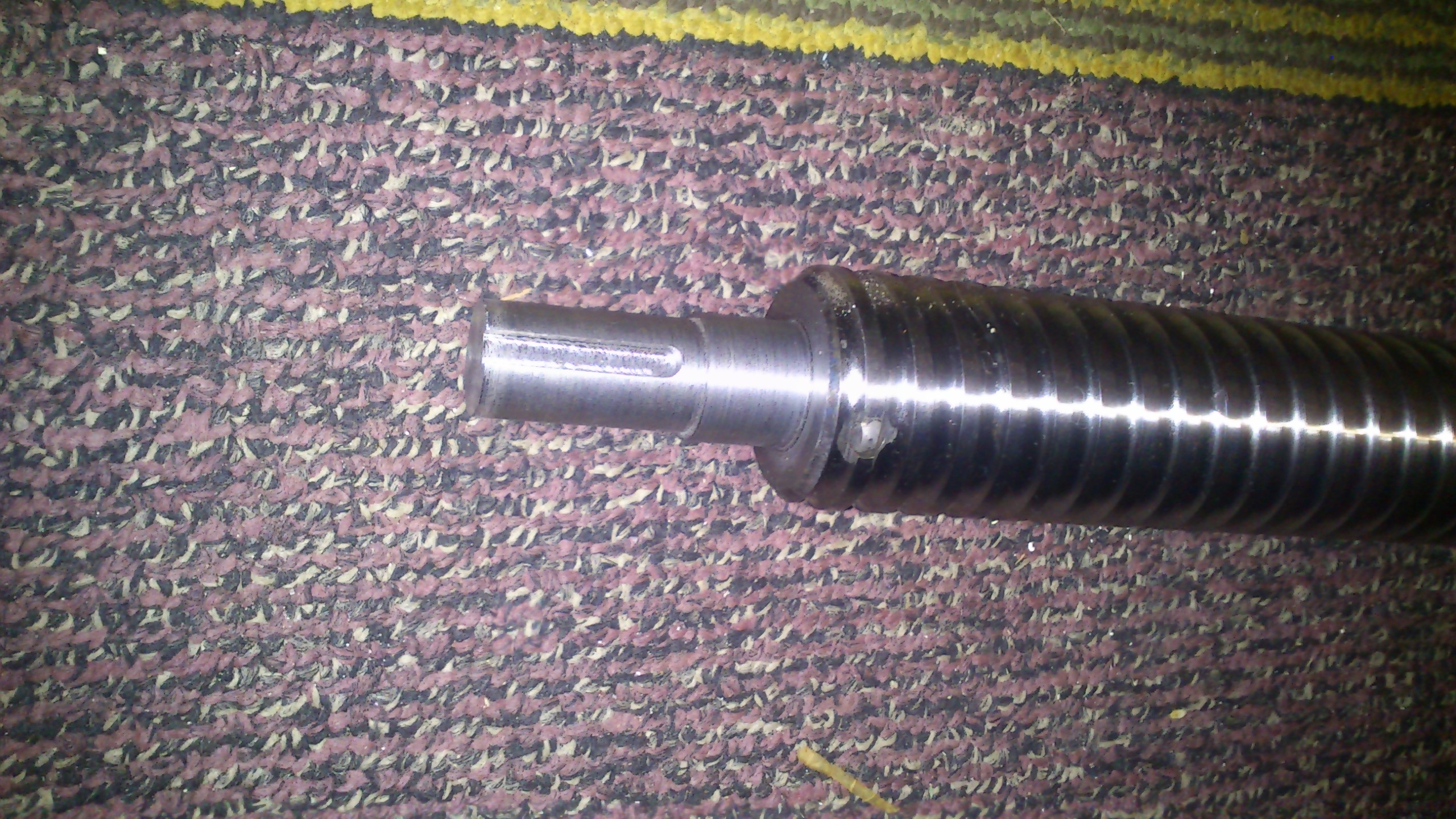

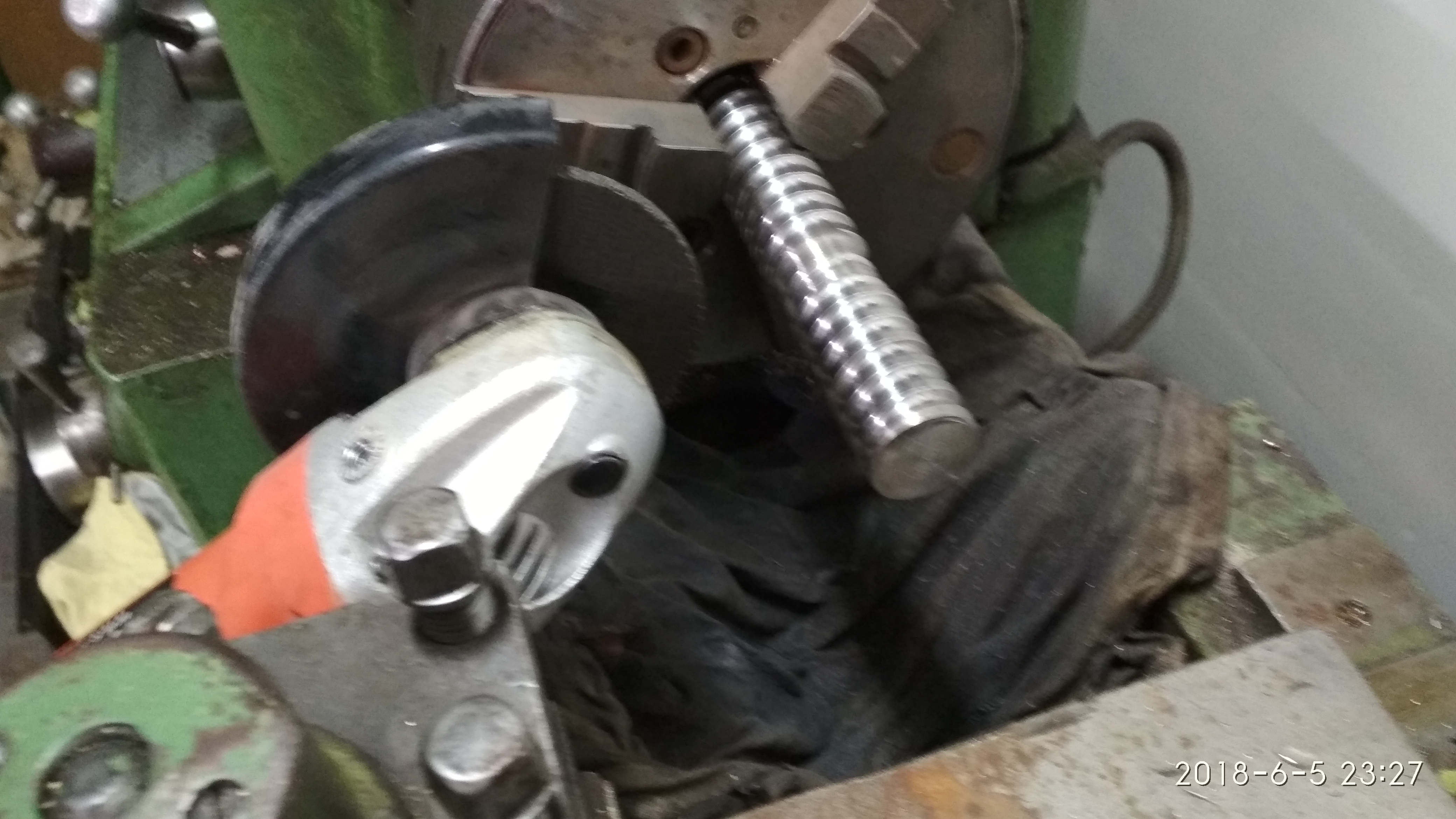

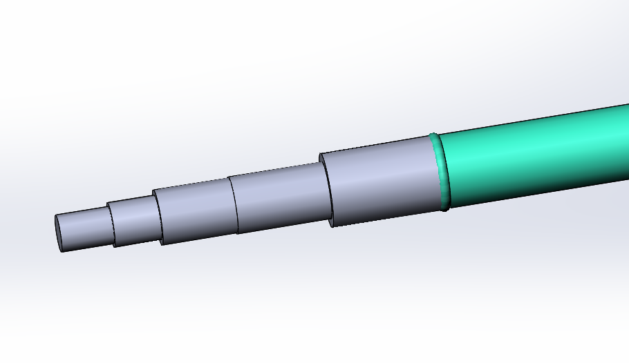

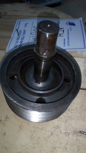

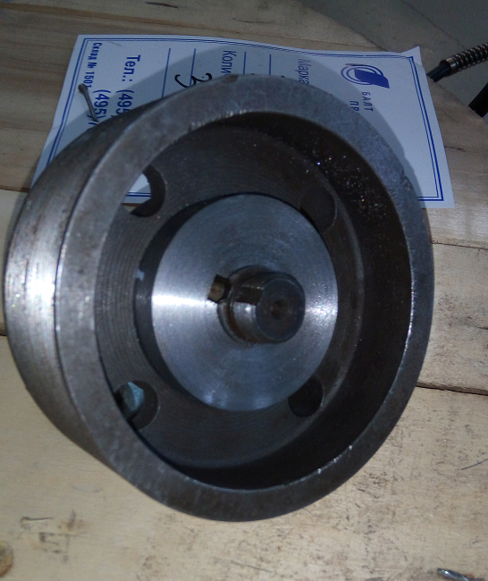

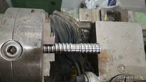

Пришли проблемы откуда не ждали - ШВП оси У токарь не может проточить. ГДРовская, похоже не цементированная а каленая целиком. В лоб не точится, если отпускать то надо гайку снимать, потом как шарики запихивать один бог знает, придется обрезать и сажать втулку из нормально обрабатываемой стали на горячую потом обваривать и эти концы уже обрабатывать.
Наваривание.PNG (8314 просмотров) <a class='original' href='./download/file.php?id=140889&sid=1b3110755ee98d8a3865e3d6510831d1&mode=view' target=_blank>Загрузить оригинал (77.22 КБ)</a>
Последний раз редактировалось 19bvn58 08 июн 2018, 21:34, всего редактировалось 1 раз.
Руслан_cnc
Сообщения: 203
Зарегистрирован: 12 фев 2012, 18:32
Репутация: 33
Re: 67К25ПФ2 Вильнюс + БАЛТСИСТЕМ NC-230
Сообщение Руслан_cnc »
Померяйте диаметр винта швп по низам канавок, выточите болванку на 0.5-1мм меньше и скрутите гайку на эту болванку. После обработки винта вкрутите винт в гайку, винт вытолкнет болванку, а шарики останутся на месте. Я сам недавно так сделал, тоже надо винт швп обработать под подшипники. У меня винт тоже забугорный и калёный сильно(но не целиком), но я содрал калёное мясо болгаркой с зачистным диском. Болгарку примайстырил к резцедержке в токарном станке. Даже болгаркой трудно было обрабатывать, настолько калёный винт. Зато дальше точится хорошо обычной ТС пластиной, сердцевина сырая.
IMG_20180605_232656.jpg (8293 просмотра) <a class='original' href='./download/file.php?id=140910&sid=1b3110755ee98d8a3865e3d6510831d1&mode=view' target=_blank>Загрузить оригинал (2.92 МБ)</a>
IMG_20180605_232700.jpg (8293 просмотра) <a class='original' href='./download/file.php?id=140911&sid=1b3110755ee98d8a3865e3d6510831d1&mode=view' target=_blank>Загрузить оригинал (2.58 МБ)</a>
В вашем варианте с полностью калёным винтом есть другой вариант добавления конца к винту без сварки, я его применил к другой швп(D50). На токарке торцанул винт, просверлил и расточил в торце отверстие. Затем выточил заготовку из прикаленной стали и с натягом 5 соток на горячую посадил в отверстие винта. Поставил на фрезерный станок, через винт и вставку просверлил и развернул отверстие D8мм и опять на горячую засадил туда штифт. После того как всё остыло, на токарке обработал конец швп. Потом пришлось обработать болгаркой и круглым алмазным надфилем концы штифта, торчащие в резьбе винта, чтобы не мешали накрутить полугайки.
DSC_3107.jpg (8293 просмотра) <a class='original' href='./download/file.php?id=140912&sid=1b3110755ee98d8a3865e3d6510831d1&mode=view' target=_blank>Загрузить оригинал (1.14 МБ)</a>
Для того чтобы сверлить торец винта полегче, надо сверло из цельного твёрдого сплава, диаметр 16-18мм(хотя не знаю какой диаметр винта у вас). Цельные ТС свёрла как-то полегче сверлят сильно калёные стали чем с пластинами. Если совсем туго, то резаком греть в торец винта перед сверлением винта, чтобы хоть как-то снизить твёрдость. После сверления перед расточкой можно ещё раз в просверленное отверстие дунуть резаком, чтоб и растачивалось полегче.

Руслан_cnc, еще раз спасибо, все получилось без проблем, как Вы описывали. ШВП оказался с упрочнением только в поверхностном слое. Ободрали, и далее все пошло хорошо.
В понедельник по возможности приступлю к сборке оси У.

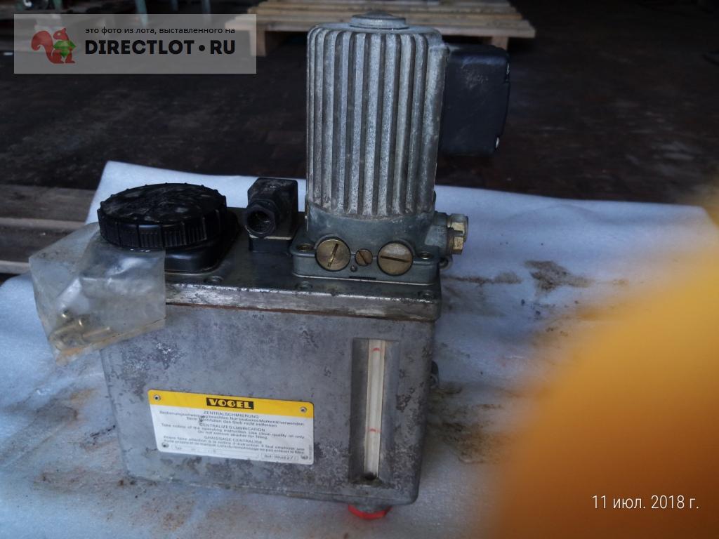

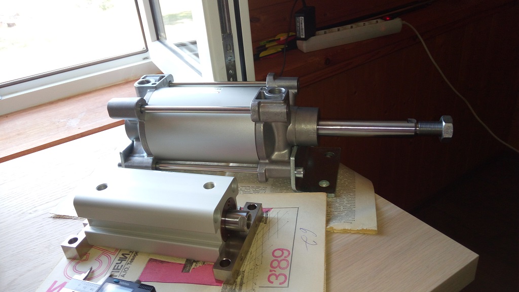

Переговоры с SMC дали результат, изменили спецификацию заказа комплектующих ПГУ и цена снизилась более чем в два раза. Пришли ПЦ С96DB100-100 и ГЦ СН40-100 и соединительная арматура.
IMG_20180624_154424.jpg (8106 просмотров) <a class='original' href='./download/file.php?id=141750&sid=1b3110755ee98d8a3865e3d6510831d1&mode=view' target=_blank>Загрузить оригинал (283.53 КБ)</a>
Теперь можно будет смоделировать ПГУ и проверить работу отжатия инструмента.

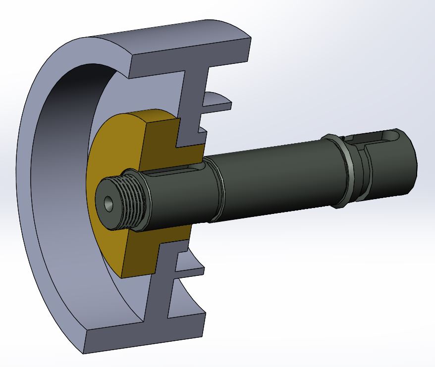

Предварительная прорисовка (без плиты опоры).
Отрисовка.JPG (8106 просмотров) <a class='original' href='./download/file.php?id=141749&sid=1b3110755ee98d8a3865e3d6510831d1&mode=view' target=_blank>Загрузить оригинал (492.6 КБ)</a>

3. Отверстие нижнего шкива 25 мм , а вот вал на который он садится 24 мм, такая вот модернизация прошла когда-то. При это гайками затянуто не сдвинуть.
В общем рисуем детали, точим и растачиваем, сверлим и запресовываем, прошиваем шпоночный паз, меняем муфту на другую.
Шкив большой с пром валом.JPG (7959 просмотров) <a class='original' href='./download/file.php?id=142452&sid=1b3110755ee98d8a3865e3d6510831d1&mode=view' target=_blank>Загрузить оригинал (51.18 КБ)</a>
Сейчас пока буду занят этим.

Шкив после ремонта
1.png (7884 просмотра) <a class='original' href='./download/file.php?id=142572&sid=1b3110755ee98d8a3865e3d6510831d1&mode=view' target=_blank>Загрузить оригинал (630.52 КБ)</a>
2.jpg (7884 просмотра) <a class='original' href='./download/file.php?id=142573&sid=1b3110755ee98d8a3865e3d6510831d1&mode=view' target=_blank>Загрузить оригинал (479.65 КБ)</a>

Как бы не хотелось поболее времени уделять станку но руки только сейчас снова дошли до него.
Итак собран пневмогидроусилитель, который позволит отказаться от гидростанции в части разжима инструмента на ВФГ 67К25. Все прошло удачно, конструкция полностью работоспособна, разжим инструмента можно и нужно делать на воздухе, в части масла нужно всего 100мл в рабочую часть гидроцилиндра.
Видео работы разжима на ПГУ.
https://youtu.be/9vSI9zO9srw

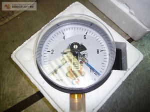

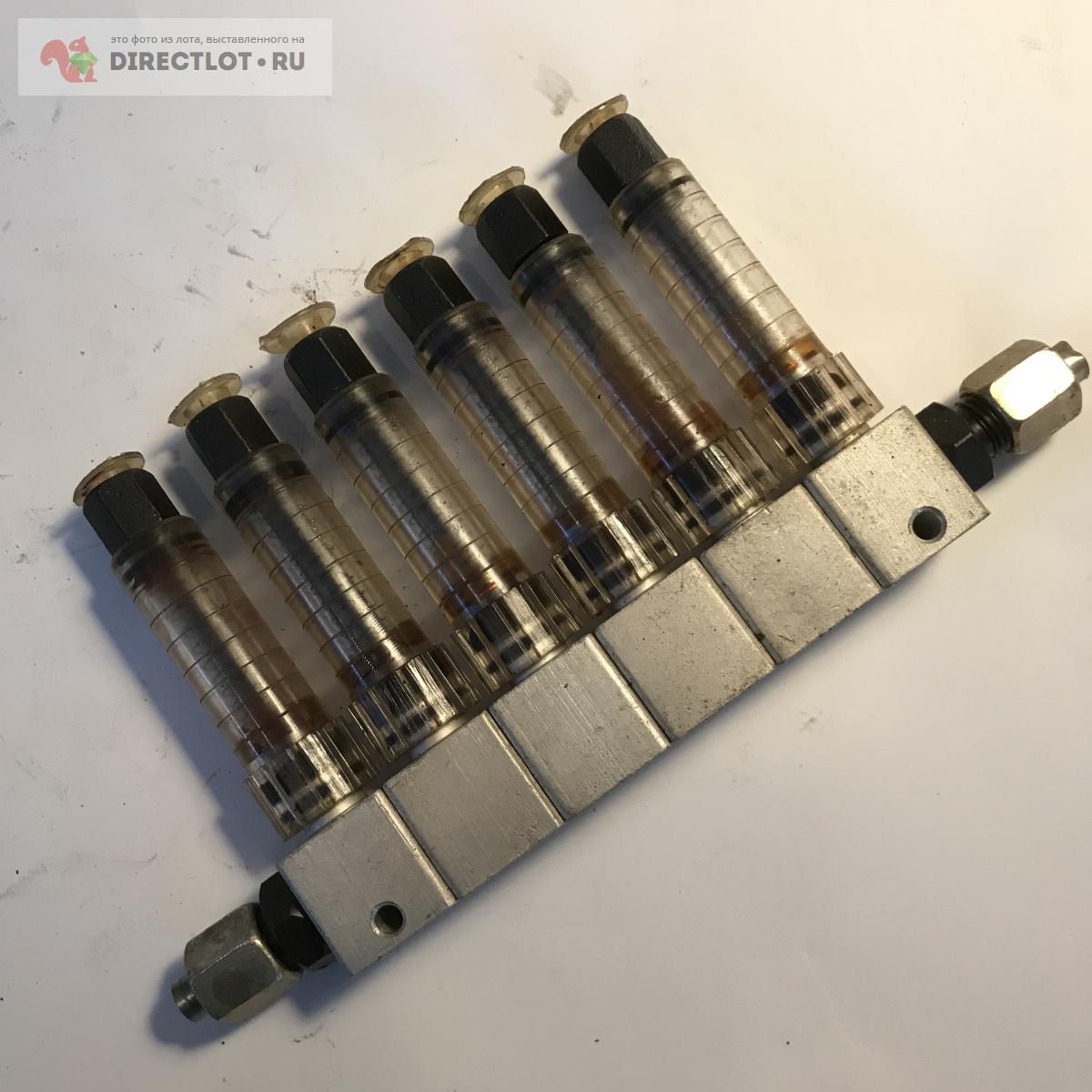

Для смазки узлов станка были приобретены на белке новая немецкая станция импульсной смазки, два дроссельных блока смазки. Рисую гидравлическую схему, по опыту коллег меняю конструкцию узлов подачи смазки в механизмы.
Смазка.jpg (7179 просмотров) <a class='original' href='./download/file.php?id=151089&sid=1b3110755ee98d8a3865e3d6510831d1&mode=view' target=_blank>Загрузить оригинал (79.67 КБ)</a>
Дроссель.jpg (7179 просмотров) <a class='original' href='./download/file.php?id=151087&sid=1b3110755ee98d8a3865e3d6510831d1&mode=view' target=_blank>Загрузить оригинал (118.44 КБ)</a>
ЭКМ.jpg (7179 просмотров) <a class='original' href='./download/file.php?id=151090&sid=1b3110755ee98d8a3865e3d6510831d1&mode=view' target=_blank>Загрузить оригинал (227.15 КБ)</a>
Относительно системы ЧПУ: разобрались с платами входов и выходов, написанием файлов характеризации, накидали программу электро автоматики. В этой части думаю проблем не будет. Спасибо Коллегам и специалистам из Балтсистем.
Для того чтоб перебрать КС приобретен новый узел селектора скоростей, тут есть мысль использовать три-четыре фиксированных скорости, а внутри регулировать скорость ПЧ. Правда это "нововведение" оч сильно дискредитирует само понятие стнака ЧПУ, так как в исполнительных программах придется вводить останов программы на ручное переключение диапазона КС шпинделя. Придется смириться (пока) так как для получения необходимого момента на малых скоростях придется вешать на голову фрезерной бабки и ВФГ чудовище минимум 132 высоты.
Опыт с ПГУ прошел удачно, поэтому смотрим как переработать это устройство, чтоб оно от экспериментального приобрело вид станочного узла. Самое простое накрыть кожухом и получить "коробку" и поставить на станок.
Есть вариант использовать ПГУ от станочных УСП, характеристики практически те, что нужны.
ПГУ.jpg (7179 просмотров) <a class='original' href='./download/file.php?id=151088&sid=1b3110755ee98d8a3865e3d6510831d1&mode=view' target=_blank>Загрузить оригинал (276.93 КБ)</a>
Электрошкаф рисуем, готовим комплектацию.
