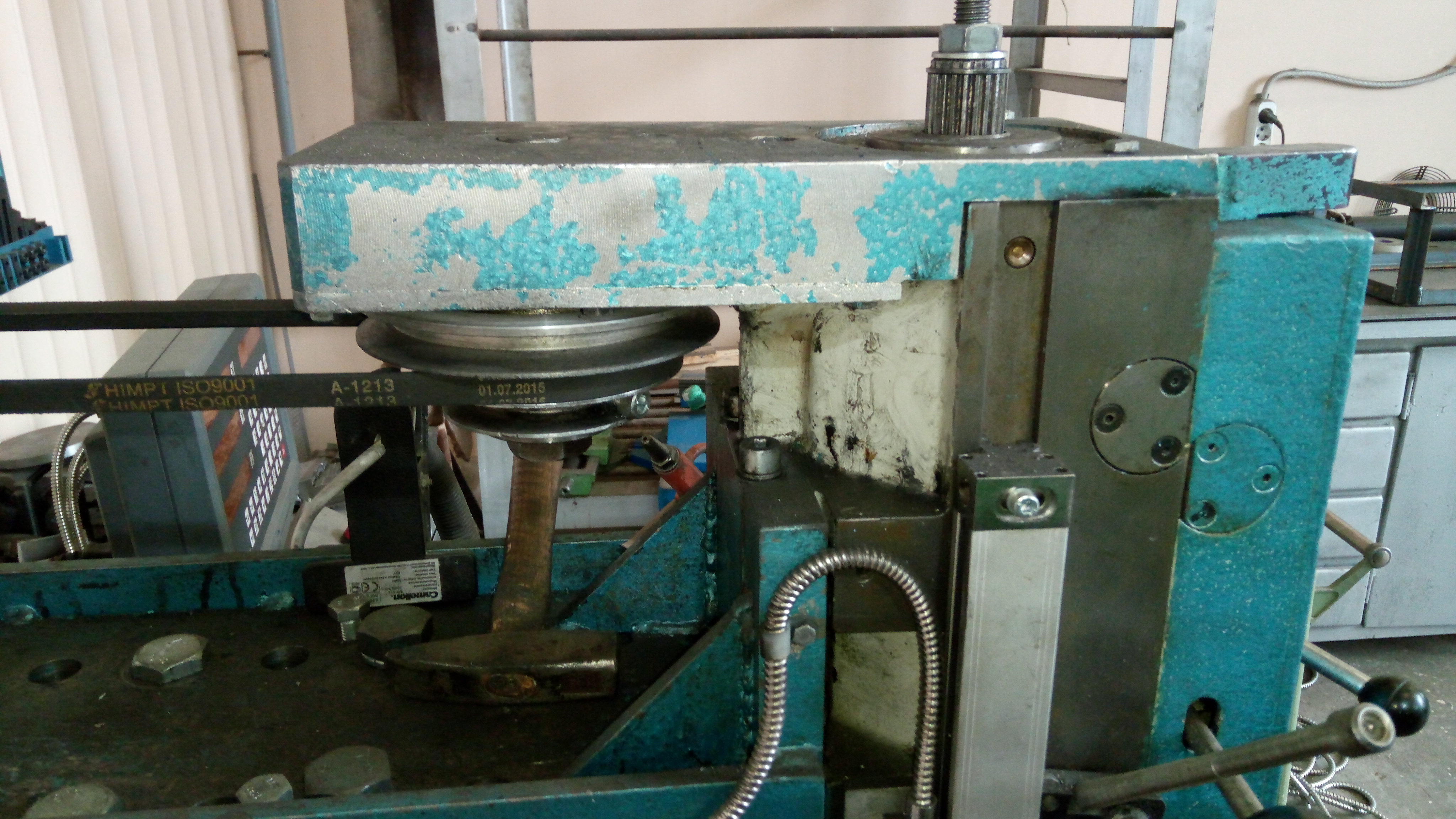

Расскажите по подробней как установили головку от Гамбина , что в ней переделывали особенно интересует переделка крепления самой головки .
Как соединили с двигателем , ремень видно на фото а шестеренки нет желательно фото узла полностью Спасибо . .
Дело в том, что голову я купил с установленной на нее плитой. В корпусе плиты, установленной сверху на ВФГ, уже стояли шестерня на оси которой был установлен шкив (помечено желтым).
Гамбин1.JPG (8817 просмотров) <a class='original' href='./download/file.php?id=140130&sid=0b4edcd3df4e123cacc7ded6e56be918&mode=view' target=_blank>Загрузить оригинал (101.12 КБ)</a>
Теперь о сборке всего блока ВФГ. Чертежей монтажной плиты я не нашел, к сожалению старый комп умер и утащил за собой все чертежи. Поэтому все что осталось, это материалы по указанной ранее ссылке http://chipgu.ru/viewtopic.php?t=566. Как видно 3д модели сделаны не в спец программе а в СКЕТЧАПе, щас конечно уже в ЫЦе работаю.
В принципе я не испытал проблем с обмером ВФГ и достаточно быстро нарисовал для нее монтажный блок (см там же по ссылке на первой странице). Длинная плита (нижняя) с большим количеством отверстий, на которой собиралась вся конструкция, предназначалась для передвижения всей монтажной плиты (в сборе) с ВФГ. Это дало возможность расширить поле фрезерования, даже за пределами стола.
Время от времени я бываю на производстве где стоит мой станочек, если есть вопросы готов сфотографировать отдельные узлы.
НО ЧЕРТЕЖЕЙ НЕТ! ПОГИБЛИ!

У меня точно такая же головка есть , недавно привел ее в полный порядок сделал крепления к колонне , а вот как состыковать с двигателем пока не знаю .
Если будет возможно сделайте фото с верху плиты где установлена шестеренка .

Фукс писал(а):Если будет возможно сделайте фото с верху плиты где установлена шестеренка
На следующей неделе смогу поехать и тогда сделаю снимки.

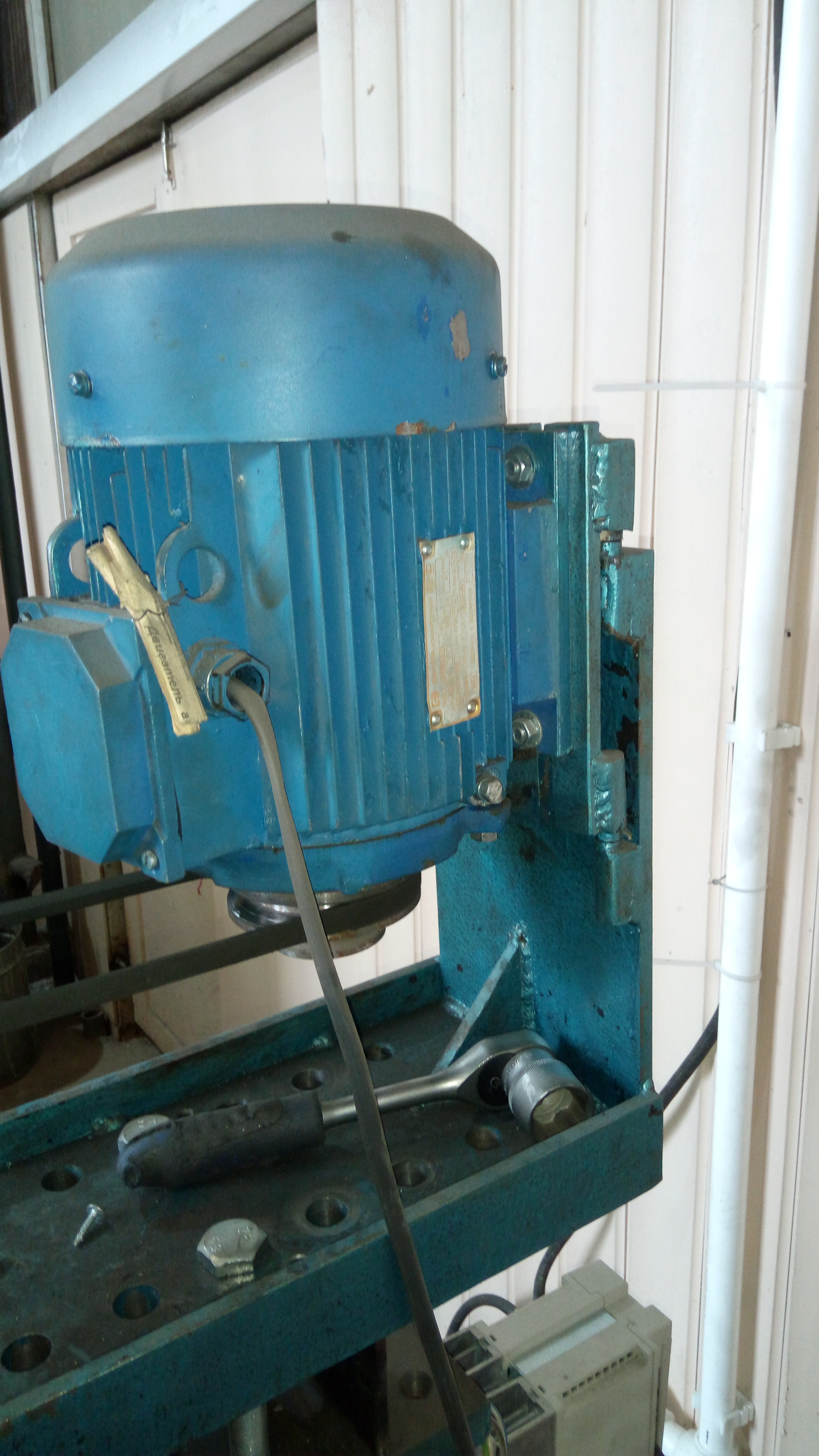

Итак фото ВФГ и ЭД на станке
IMG_20180606_085328.jpg (8615 просмотров) <a class='original' href='./download/file.php?id=140863&sid=0b4edcd3df4e123cacc7ded6e56be918&mode=view' target=_blank>Загрузить оригинал (2.69 МБ)</a>
IMG_20180606_085229.jpg (8615 просмотров) <a class='original' href='./download/file.php?id=140858&sid=0b4edcd3df4e123cacc7ded6e56be918&mode=view' target=_blank>Загрузить оригинал (2.93 МБ)</a>
IMG_20180606_085235.jpg (8615 просмотров) <a class='original' href='./download/file.php?id=140859&sid=0b4edcd3df4e123cacc7ded6e56be918&mode=view' target=_blank>Загрузить оригинал (2.67 МБ)</a>
IMG_20180606_085244.jpg (8615 просмотров) <a class='original' href='./download/file.php?id=140860&sid=0b4edcd3df4e123cacc7ded6e56be918&mode=view' target=_blank>Загрузить оригинал (2.8 МБ)</a>
IMG_20180606_085251.jpg (8615 просмотров) <a class='original' href='./download/file.php?id=140861&sid=0b4edcd3df4e123cacc7ded6e56be918&mode=view' target=_blank>Загрузить оригинал (2.37 МБ)</a>
IMG_20180606_085259.jpg (8615 просмотров) <a class='original' href='./download/file.php?id=140862&sid=0b4edcd3df4e123cacc7ded6e56be918&mode=view' target=_blank>Загрузить оригинал (2.2 МБ)</a>
IMG_20180606_085715.jpg (8615 просмотров) <a class='original' href='./download/file.php?id=140864&sid=0b4edcd3df4e123cacc7ded6e56be918&mode=view' target=_blank>Загрузить оригинал (2.49 МБ)</a>
IMG_20180606_085841.jpg (8615 просмотров) <a class='original' href='./download/file.php?id=140865&sid=0b4edcd3df4e123cacc7ded6e56be918&mode=view' target=_blank>Загрузить оригинал (2.39 МБ)</a>

3. Отверстие нижнего шкива 25 мм , а вот вал на который он садится 24 мм, такая вот модернизация прошла когда-то. При это гайками затянуто не сдвинуть.
В общем рисуем детали, точим и растачиваем, сверлим и запресовываем, прошиваем шпоночный паз, меняем муфту на другую.
Шкив большой с пром валом.JPG (8219 просмотров) <a class='original' href='./download/file.php?id=142452&sid=0b4edcd3df4e123cacc7ded6e56be918&mode=view' target=_blank>Загрузить оригинал (51.18 КБ)</a>
Сейчас пока буду занят этим.

Шкив после ремонта
1.png (8144 просмотра) <a class='original' href='./download/file.php?id=142572&sid=0b4edcd3df4e123cacc7ded6e56be918&mode=view' target=_blank>Загрузить оригинал (630.52 КБ)</a>
2.jpg (8144 просмотра) <a class='original' href='./download/file.php?id=142573&sid=0b4edcd3df4e123cacc7ded6e56be918&mode=view' target=_blank>Загрузить оригинал (479.65 КБ)</a>

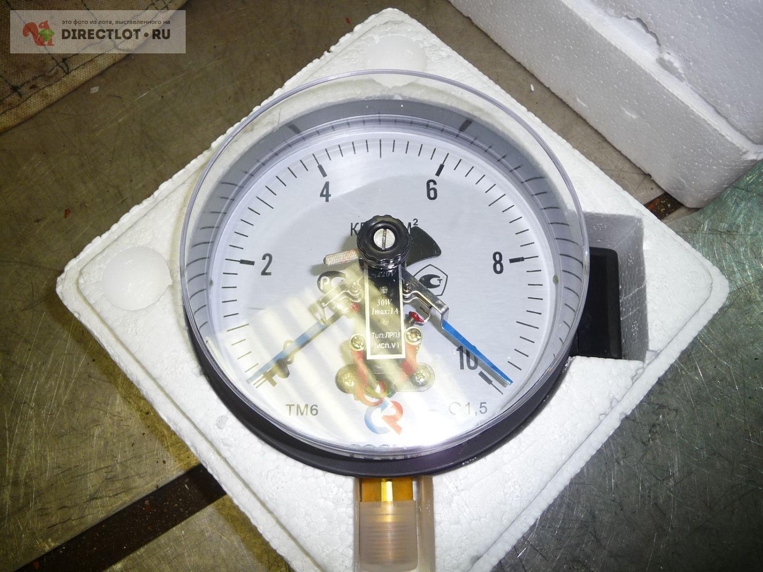

Для смазки узлов станка были приобретены на белке новая немецкая станция импульсной смазки, два дроссельных блока смазки. Рисую гидравлическую схему, по опыту коллег меняю конструкцию узлов подачи смазки в механизмы.
Смазка.jpg (7439 просмотров) <a class='original' href='./download/file.php?id=151089&sid=0b4edcd3df4e123cacc7ded6e56be918&mode=view' target=_blank>Загрузить оригинал (79.67 КБ)</a>
Дроссель.jpg (7439 просмотров) <a class='original' href='./download/file.php?id=151087&sid=0b4edcd3df4e123cacc7ded6e56be918&mode=view' target=_blank>Загрузить оригинал (118.44 КБ)</a>
ЭКМ.jpg (7439 просмотров) <a class='original' href='./download/file.php?id=151090&sid=0b4edcd3df4e123cacc7ded6e56be918&mode=view' target=_blank>Загрузить оригинал (227.15 КБ)</a>
Относительно системы ЧПУ: разобрались с платами входов и выходов, написанием файлов характеризации, накидали программу электро автоматики. В этой части думаю проблем не будет. Спасибо Коллегам и специалистам из Балтсистем.
