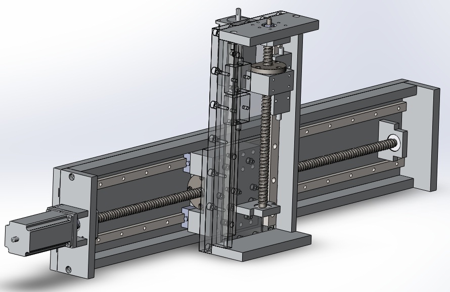

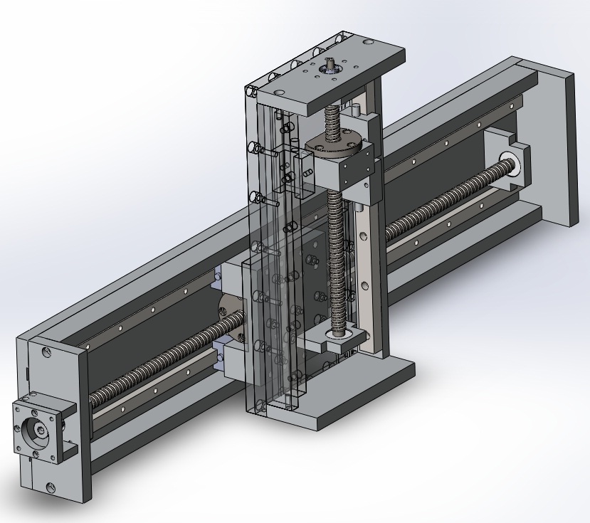

Ось Z такая же конструкция как и у X. Первый вариант. Еще ничего не переделывал.
Это ось Z тоже первый вариант. (пока ничего не переделывал. 8  кг (3059 просмотров) <a class='original' href='./download/file.php?id=4339&mode=view' target=_blank>Загрузить оригинал (87.47 КБ)</a>
Re: Рисую станок. Прошу критику.
Имея фрезерный, не взялся делать то что нарисовано. Сложно будет поймать соосность рельсов.
Такое расположение кареток - попробуй просто собрать конструкцию вкрутить винты креплений. Для рельсов, кареток ШВП.
Не представляю как такое можно будет собрать.

Собрать можно). Это я продумал. А вот с соосностью конечно соглашусь. Делал эту конструкцию исходя из того, что впри такой компоновке возможно за счет винтов подкорректировать расположение рельс в 3х плоскостях.
phoenixzp писал(а):Делал эту конструкцию исходя из того, что впри такой компоновке возможно за счет винтов подкорректировать расположение рельс в 3х плоскостях
Рельсы должны уператься чтоб не сдвигался рельс - сидеть в канавках, а не на голой поверхности.
http://www.hiwin.com/pdf/lg/0809/Hiwin% ... 3-0809.pdf стр 14 и ниже как устанавливаются рельсы. Обрати внимание как рельс упирается в бортик и прикручивается.
Покажи платформу оси Z та что будет прикручиваться к кареткам рельсов.

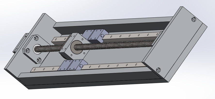

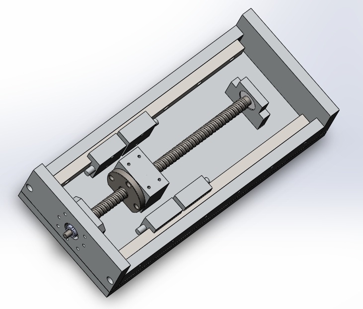

Переделал ось Х. Теперь все на одной стороне. под рельсами сделаю канавки.
x.jpg (3005 просмотров) <a class='original' href='./download/file.php?id=4359&mode=view' target=_blank>Загрузить оригинал (100.4 КБ)</a>
x2.jpg (3005 просмотров) <a class='original' href='./download/file.php?id=4360&mode=view' target=_blank>Загрузить оригинал (73.16 КБ)</a>
Lexxa
Сообщения: 2693
Репутация: 319
Откуда: ryazan
Сообщение Lexxa »
лучше с разных сторон сделал бы
:bender:
phoenixzp
Сообщения: 187
Зарегистрирован: 06 фев 2012, 23:34
Репутация: 6
Сообщение phoenixzp »
Я просто с таким расчетом, чтобы все элементы перемещения кожухом потом закрыть. Такая компоновка из этого расчета делалась.

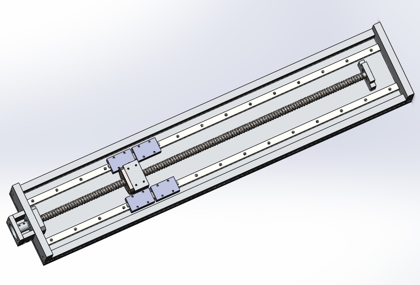

После сборки вышло это нечто.
xz.jpg (2997 просмотров) <a class='original' href='./download/file.php?id=4362&mode=view' target=_blank>Загрузить оригинал (133.77 КБ)</a>
Z просто еще не перерисовал?
phoenixzp
Сообщения: 187
Репутация: 6
Вот блин, перерисовал, только не ту сборку вставил (старую)
Щас переделаю
Так лучше. (2989 просмотров) <a class='original' href='./download/file.php?id=4363&mode=view' target=_blank>Загрузить оригинал (113.64 КБ)</a>
Так лучше.
phoenixzp
Сообщения: 187
Репутация: 6
Теперь не знаю как лучше соединить двигатель с ШВП напрямую или ремнем. (как на оси Х или как на Z)?
на прямую лучше, все зависит какие коростя нужны
