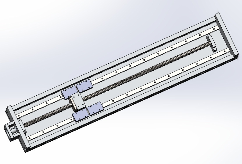

Ось Z такая же конструкция как и у X. Первый вариант. Еще ничего не переделывал.
Это ось Z тоже первый вариант. (пока ничего не переделывал. 8  кг (3149 просмотров) <a class='original' href='./download/file.php?id=4339&sid=088799fa021336ce1e0f444b681e0b37&mode=view' target=_blank>Загрузить оригинал (87.47 КБ)</a>
Re: Рисую станок. Прошу критику.
Имея фрезерный, не взялся делать то что нарисовано. Сложно будет поймать соосность рельсов.
Такое расположение кареток - попробуй просто собрать конструкцию вкрутить винты креплений. Для рельсов, кареток ШВП.
Не представляю как такое можно будет собрать.

Собрать можно). Это я продумал. А вот с соосностью конечно соглашусь. Делал эту конструкцию исходя из того, что впри такой компоновке возможно за счет винтов подкорректировать расположение рельс в 3х плоскостях.
phoenixzp писал(а):Делал эту конструкцию исходя из того, что впри такой компоновке возможно за счет винтов подкорректировать расположение рельс в 3х плоскостях
Рельсы должны уператься чтоб не сдвигался рельс - сидеть в канавках, а не на голой поверхности.
http://www.hiwin.com/pdf/lg/0809/Hiwin% ... 3-0809.pdf стр 14 и ниже как устанавливаются рельсы. Обрати внимание как рельс упирается в бортик и прикручивается.
Покажи платформу оси Z та что будет прикручиваться к кареткам рельсов.

Так же как и на иксе (я не рисовал еще). Да наверное и не буду, подумал и решил, что буду крепит на плоской пластине с канавками и прочими прелестями буду все перерисовывать.

Переделал ось Х. Теперь все на одной стороне. под рельсами сделаю канавки.

Я просто с таким расчетом, чтобы все элементы перемещения кожухом потом закрыть. Такая компоновка из этого расчета делалась.

После сборки вышло это нечто.
xz.jpg (3087 просмотров) <a class='original' href='./download/file.php?id=4362&sid=088799fa021336ce1e0f444b681e0b37&mode=view' target=_blank>Загрузить оригинал (133.77 КБ)</a>
Z просто еще не перерисовал?

Вот блин, перерисовал, только не ту сборку вставил (старую)
Щас переделаю
Так лучше. (3079 просмотров) <a class='original' href='./download/file.php?id=4363&sid=088799fa021336ce1e0f444b681e0b37&mode=view' target=_blank>Загрузить оригинал (113.64 КБ)</a>
Так лучше.
