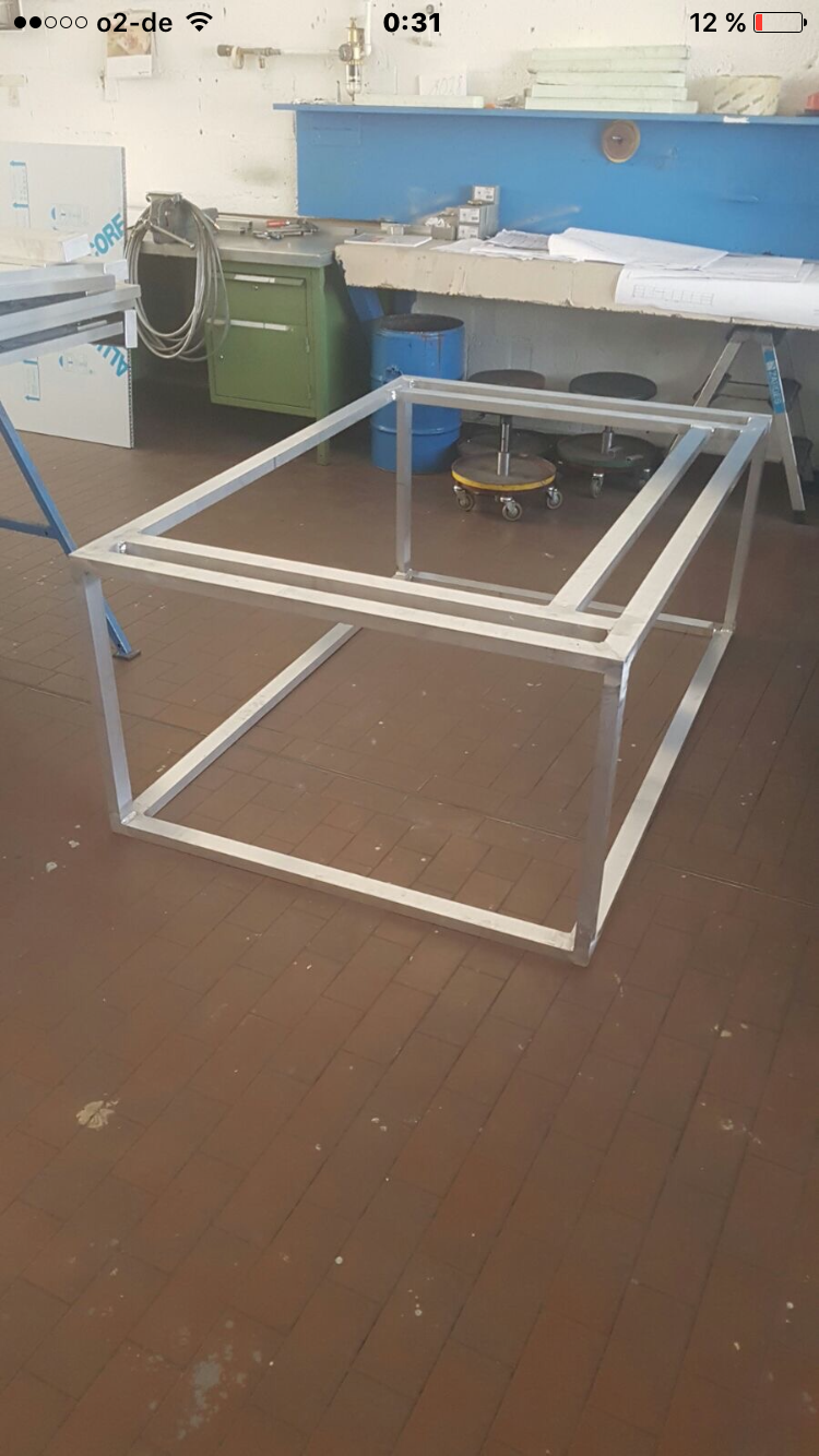

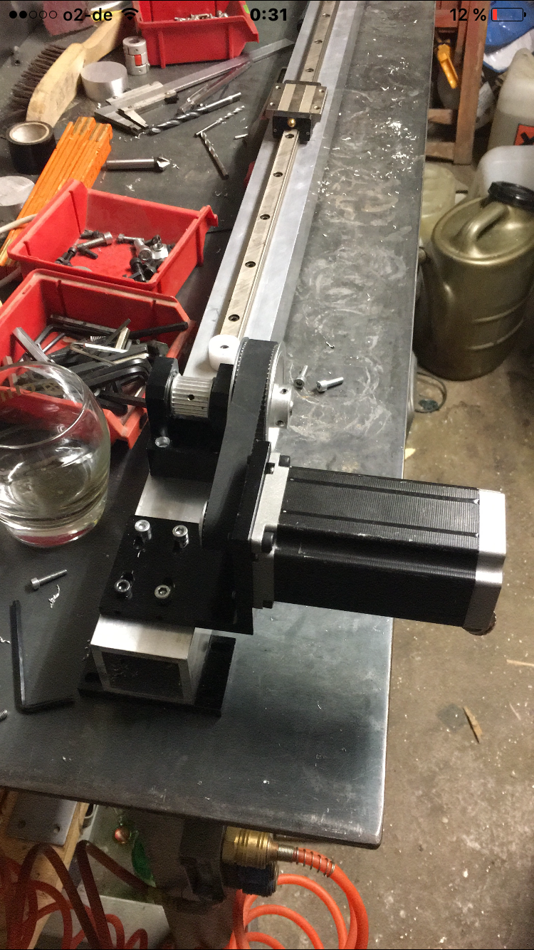

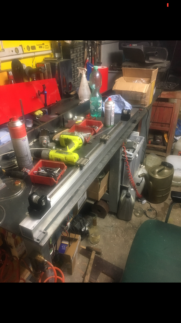

Я имел в виду в комплекте были 4 пластинки, как раз я думаю для этих целей. Чтобы легче выставлять паралеьность по У балкой, нежели самими рельсами.Правда там совсем децел. В твоём случае уже поздно метаться уже все приварено :good:. На фото под балкой чёрные пластинки. Стол я тоже варил с алюминия 50х30.
IMG_2969.PNG (3756 просмотров) <a class='original' href='./download/file.php?id=120233&mode=view' target=_blank>Загрузить оригинал (2.27 МБ)</a>
Балка по У (3756 просмотров) <a class='original' href='./download/file.php?id=120234&mode=view' target=_blank>Загрузить оригинал (1.73 МБ)</a>
Балка по У
Ну и сам стол (3756 просмотров) <a class='original' href='./download/file.php?id=120235&mode=view' target=_blank>Загрузить оригинал (1.34 МБ)</a>
Ну и сам стол

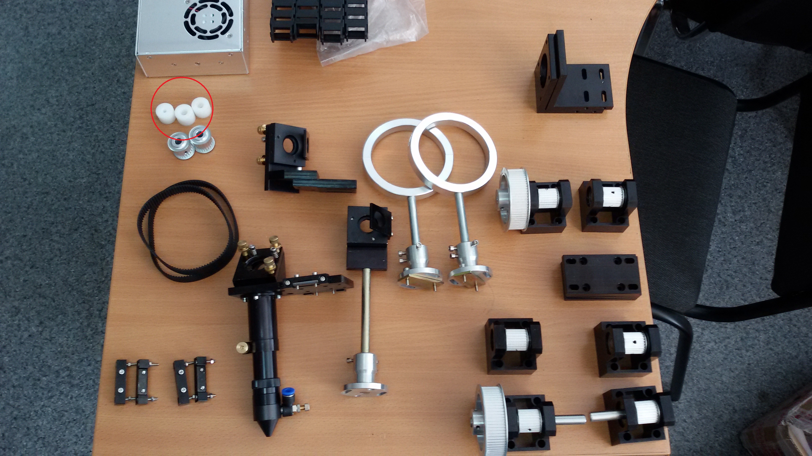

Maik писал(а):Я имел в виду в комплекте были 4 пластинки, как раз я думаю для этих целей. Чтобы легче выставлять паралеьность по У балкой, нежели самими рельсами.Правда там совсем децел. В твоём случае уже поздно метаться уже все приварено :good:. На фото под балкой чёрные пластинки. Стол я тоже варил с алюминия 50х30.
Слушай еще вопрос. Не подскажешь для чего в комплекте шли три пластмассовых шайбы? Или даже не знаю как их обозвать...))) Фото прилагается
20170718_150058123.jpg (3645 просмотров) <a class='original' href='./download/file.php?id=120284&mode=view' target=_blank>Загрузить оригинал (1.41 МБ)</a>
al_us
Сообщения: 442
Репутация: 115
Re: Лазерный станок с рабочим полем 1600х900мм трубой 80Вт
Сообщение al_us »
дистанционные втулки
Maik
Сообщения: 234
Зарегистрирован: 06 янв 2015, 03:48
Репутация: 33
Настоящее имя: Begschanow Maik
Сообщение Maik »
Если приглядишься фотку я выкладывал я их спользовал как отбойники.

sn0wflake писал(а):дистанционные втулки
А, не подскажите где увеличивать дистанцию то этими втулками?
