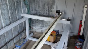

Да)) Да)) Это точно. Потихоньку двигаемся вперед. Рама для станка уже сварена. На подходе направляйки. Было бы побольше свободного времени, двигалось бы побыстрее.

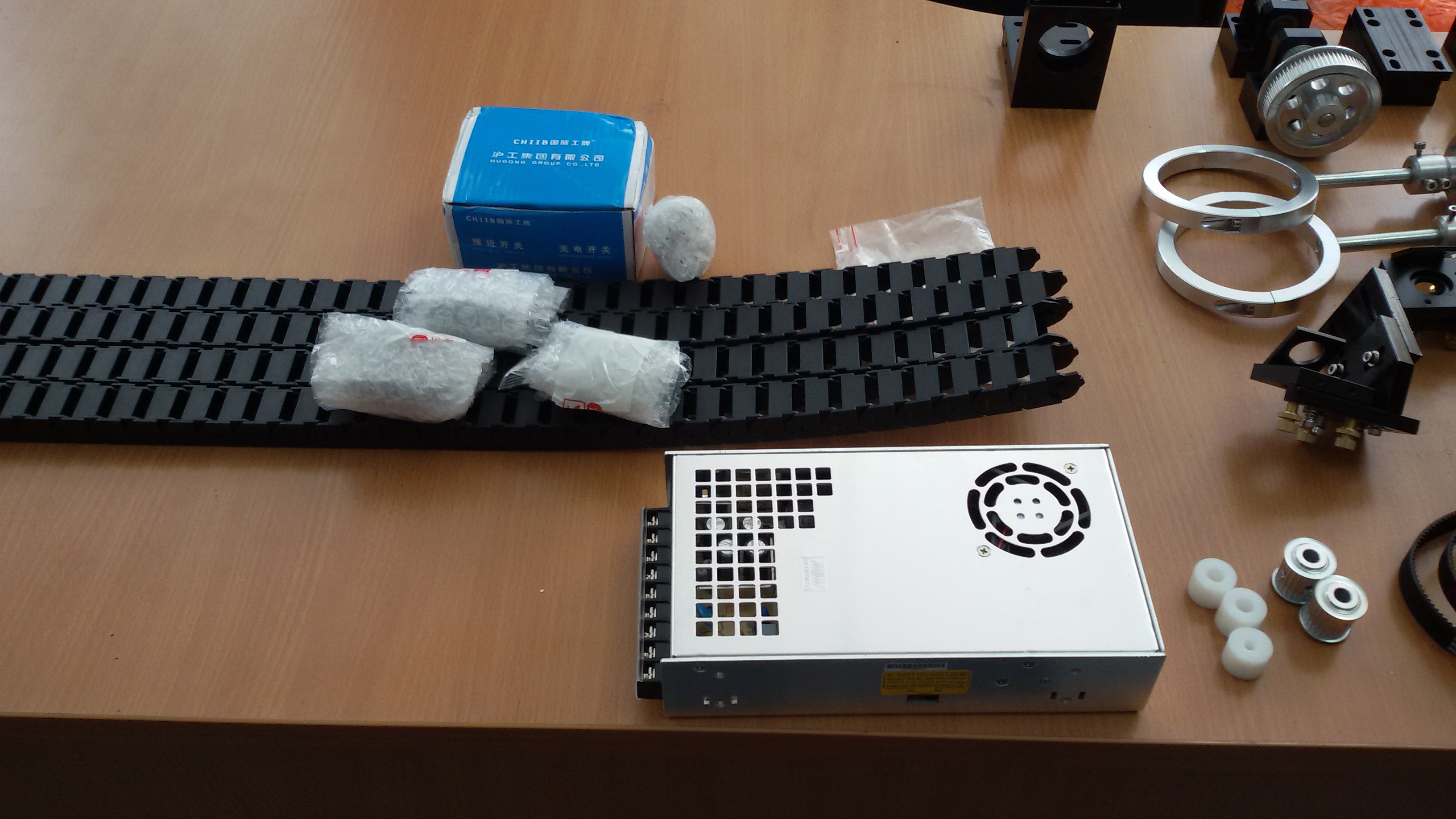

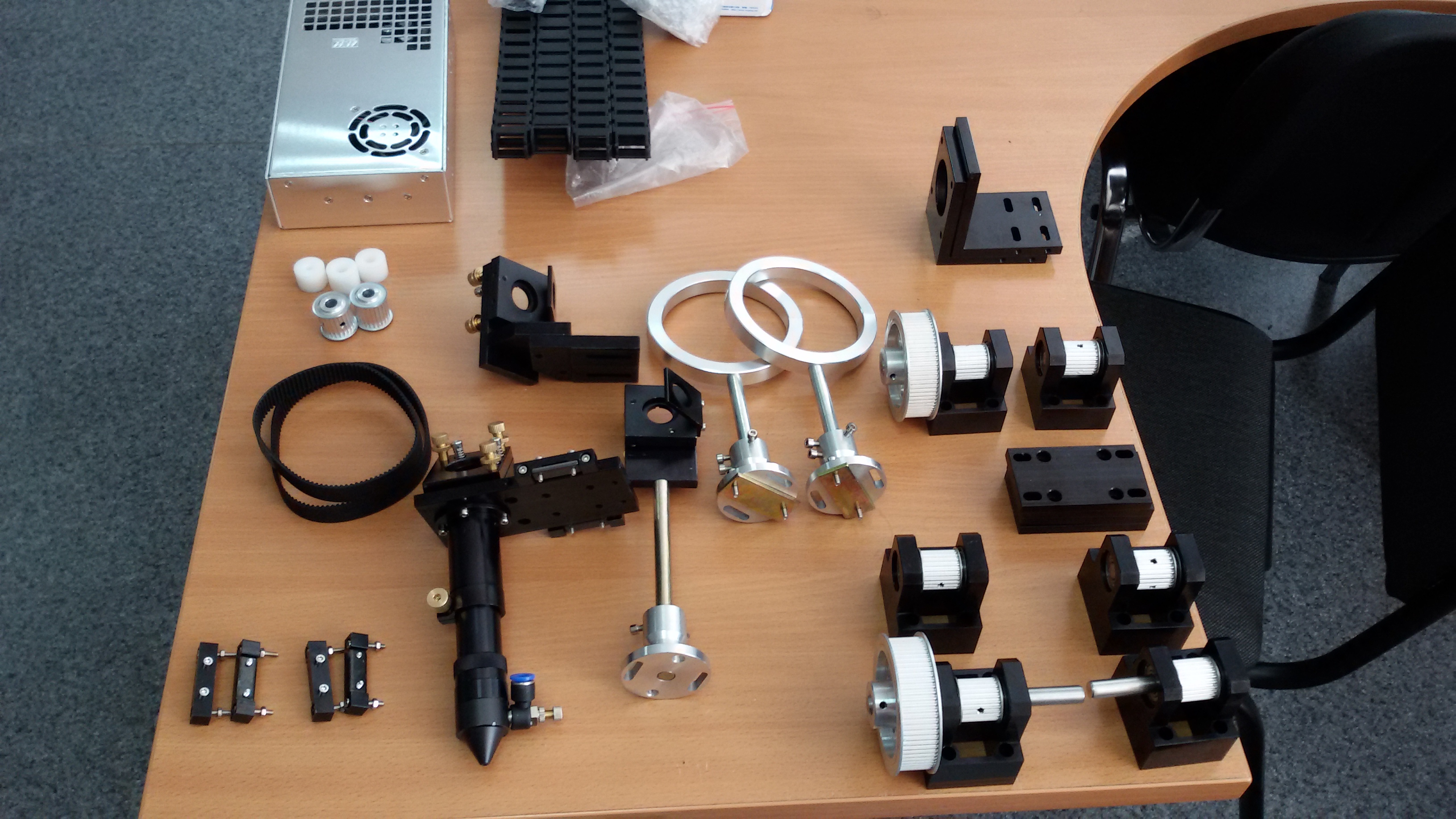

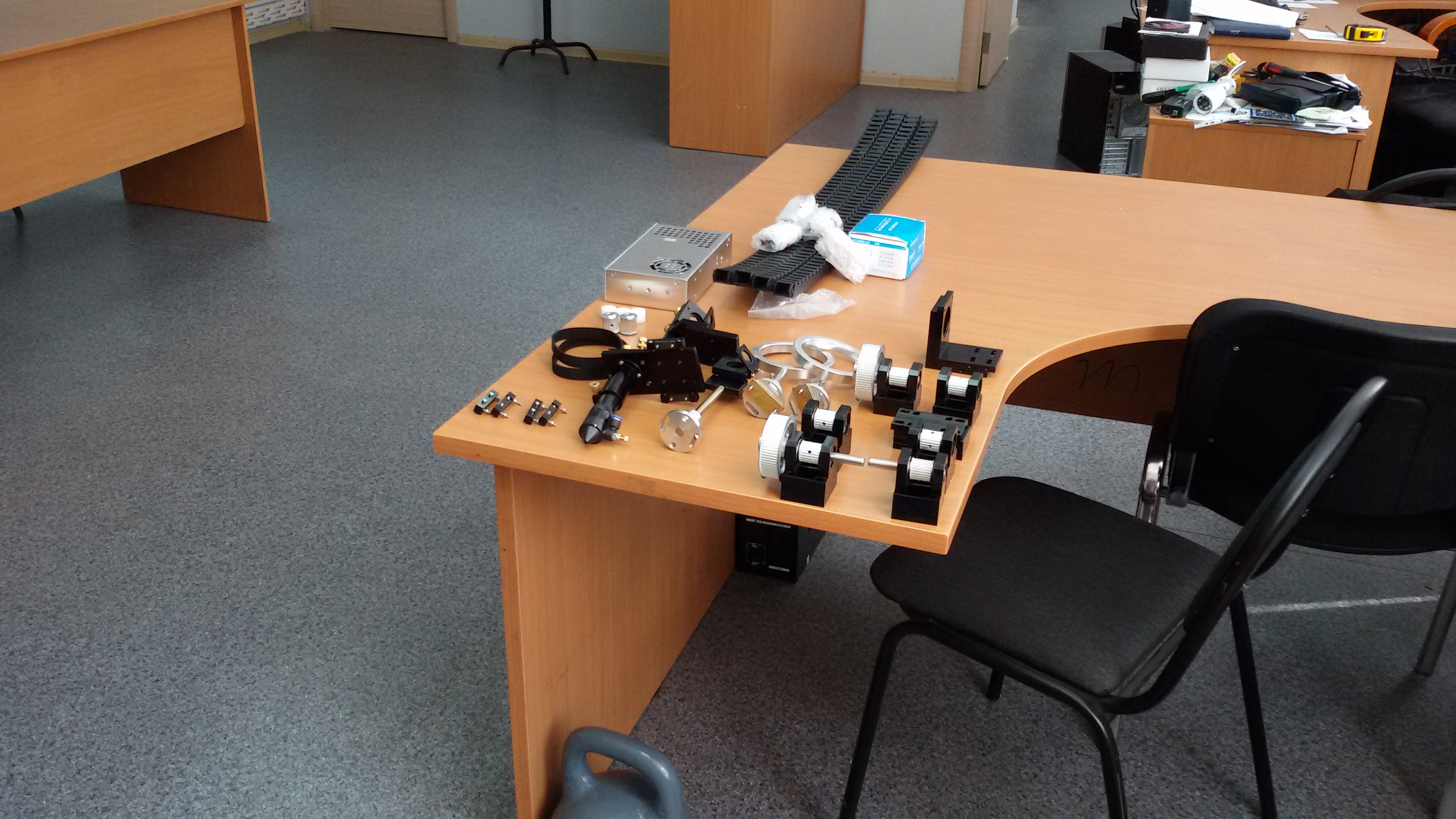

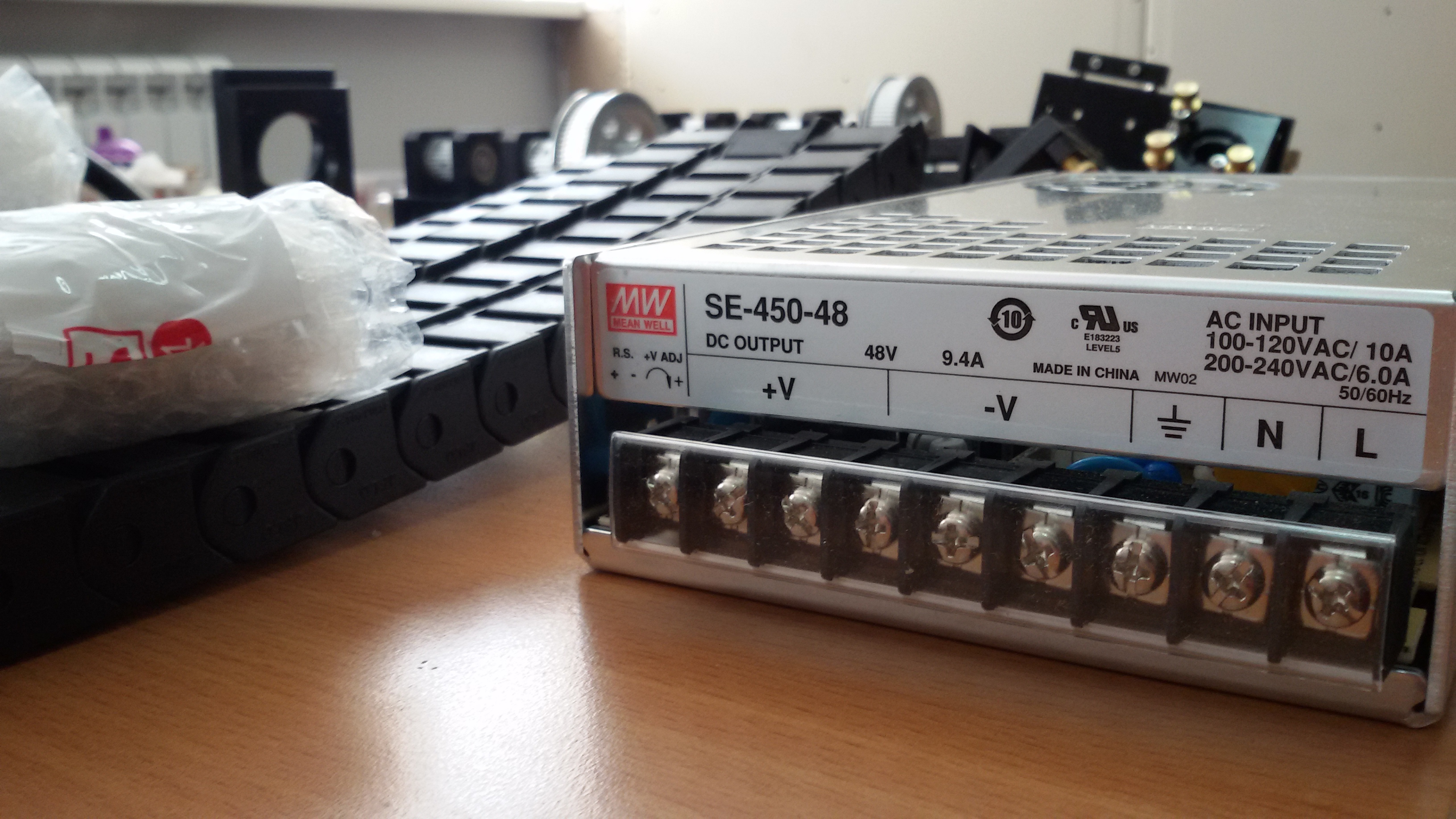

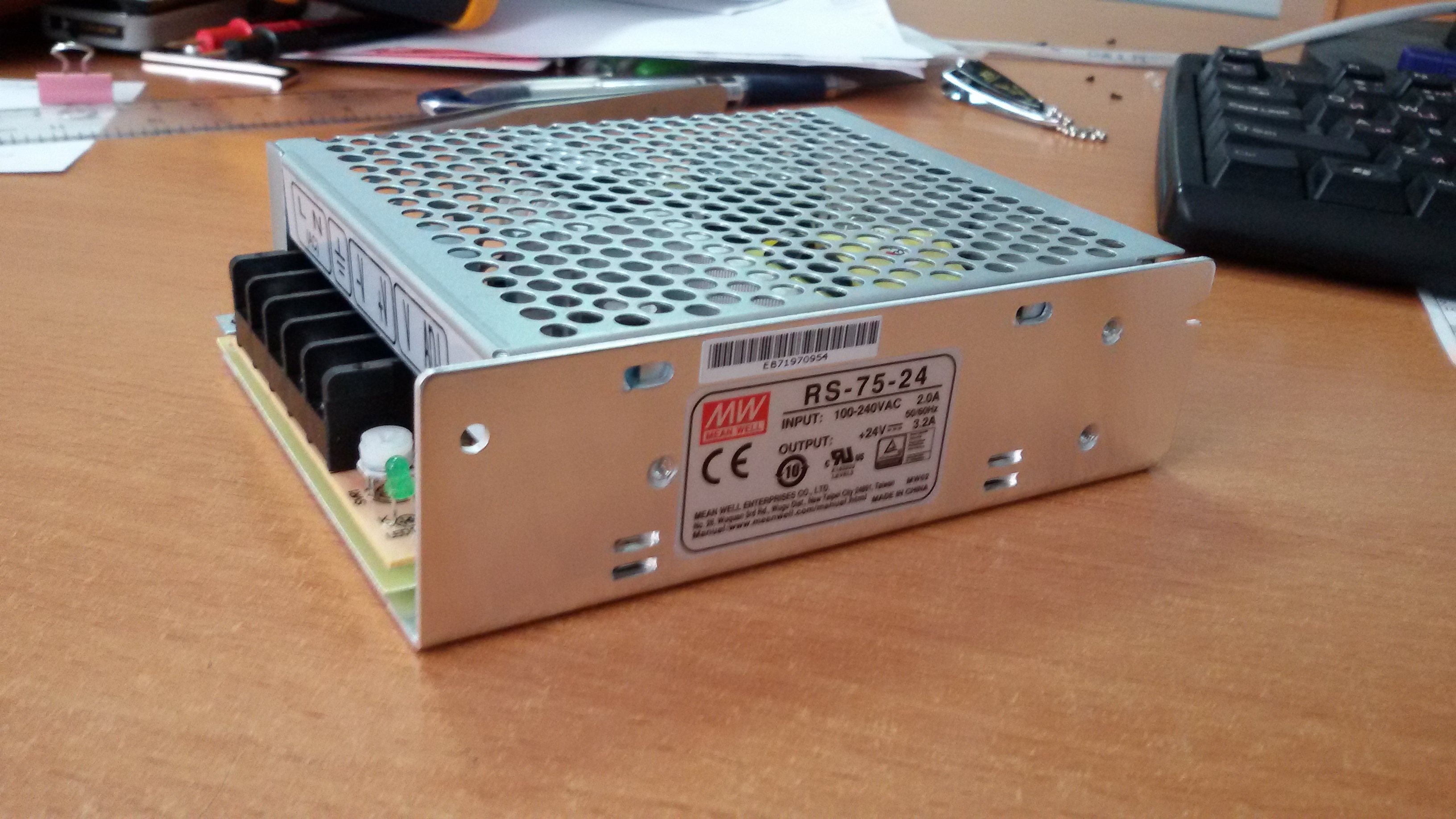

Вот и пришли первые комплектующие. Набор механики и набор оптики. Так же Блок питания драйверов, концевики и блок питания контроллера. А, так же кабель канал. Огромное спасибо за ссылки Антону под ником def.

Вот ссылка на набор механики с оптикой https://item.taobao.com/item.htm?spm=a2 ... t=6#detail

Valek811 писал(а):Вот и пришли первые комплектующие. Набор механики и набор оптики. Так же Блок питания драйверов, концевики и блок питания контроллера. А, так же кабель канал. Огромное спасибо за ссылки Антону под ником def.
О как! Спасибо конечно вам за спасибо, но за что спасибо то? Там половина комплектующих не из моего списка :)))

Andy52280 писал(а):А вот за то, что составил список, который для многих стал точкой отсчета. И если уж искали аналоги, то по ссылкам ходили и в голове крутили. Это как со шпаргалкой - не только прочтешь, но еще и свое вспомнишь. :)
Так плохо искали :)
Зачем покупать такие держатели трубы? Они неудобные от слова совсем :(

Затем, что эти держатели были в комплекте с редукторами, зеркалами, и головой. Наверняка.

Andy52280 писал(а):Затем, что эти держатели были в комплекте с редукторами, зеркалами, и головой. Наверняка.
А, если в комплекте - то да :)
Просто я в начале отдельно купил голову и держатели зеркал :) Комплектом конечно дешевле :) Но мне такие держатели трубы не нравятся чисто конструктивно... Регулировать их тяжело :) Открутил фиксатор - он и упал вниз :) Когда используются пластиковые, как у меня, настраивать трубу проще :) Но тут как говорится - имеем, что имеем :)
Да держалки не очень удобные я это уже понял когда получил комплект. И осмотрел воочию. Да получилось так, что решил взять комплектом. Ну ладно, бываю в жизни огорчения ))))) Что нибудь придумаем.

Valek811 писал(а):
Ну, могу тебя обрадовать тем, что свою функцию они выполняют. Просто настраивать с их помощью положение трубы не так удобно :)

Помучаемся но настроим )))

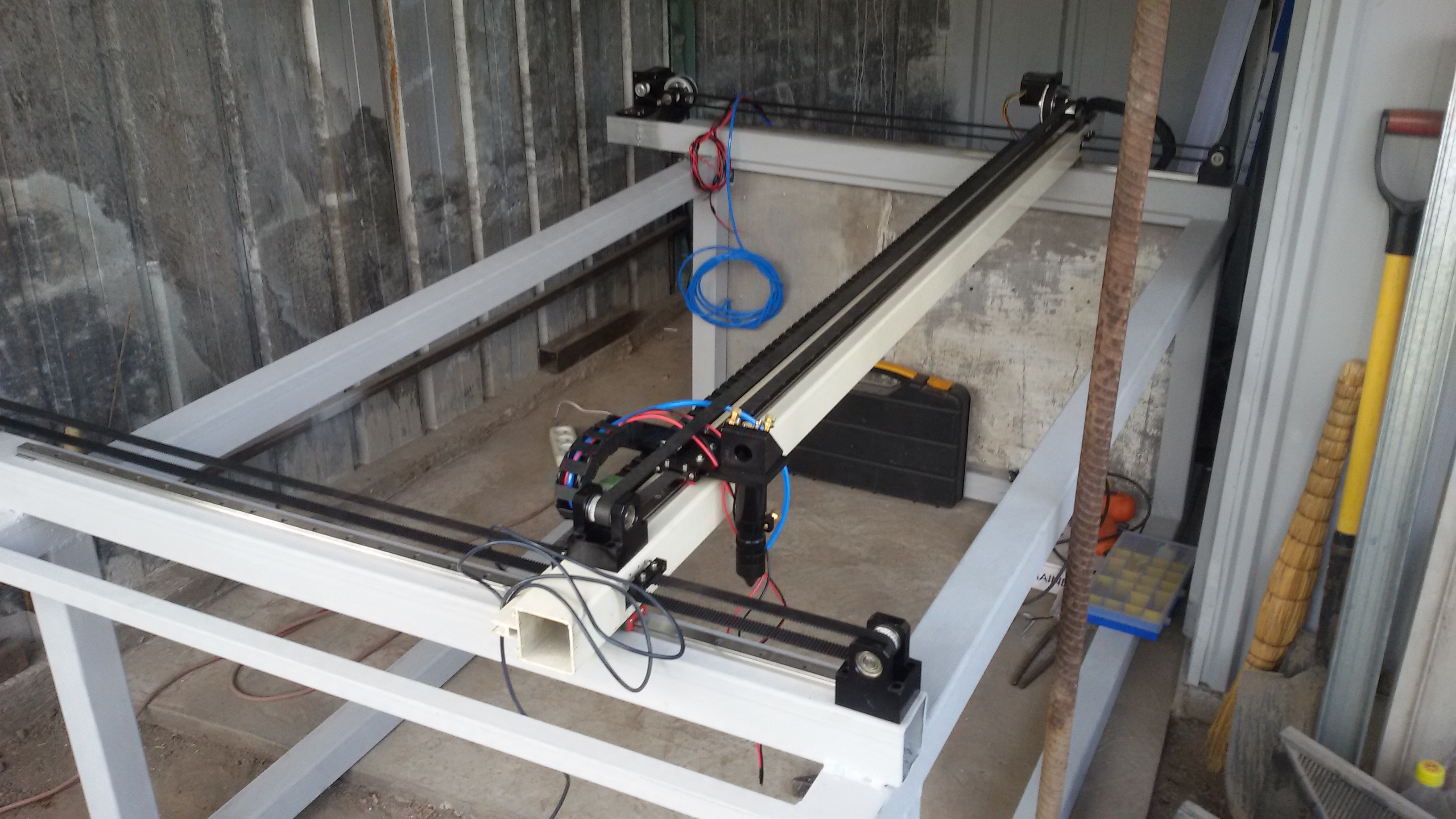

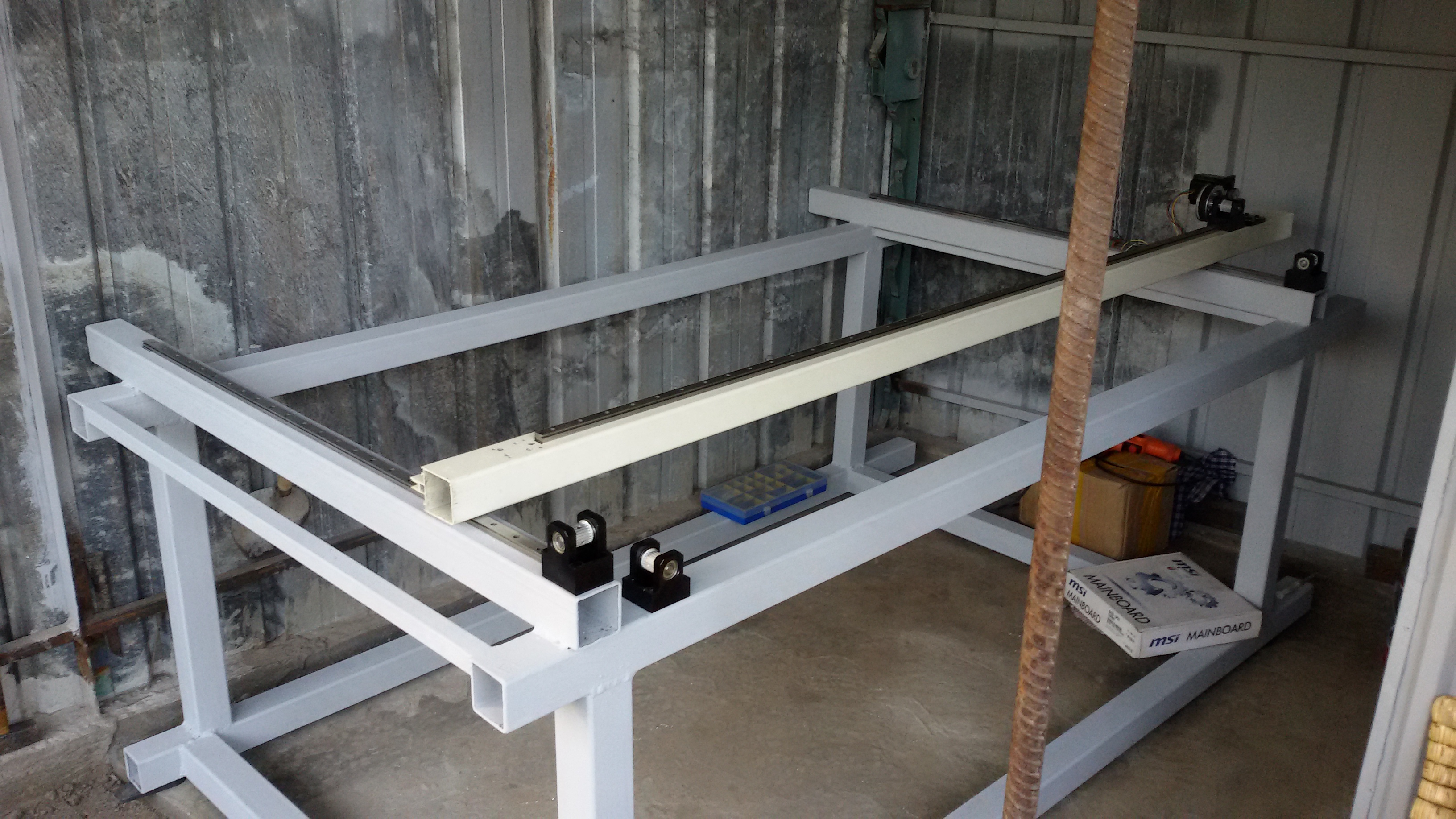

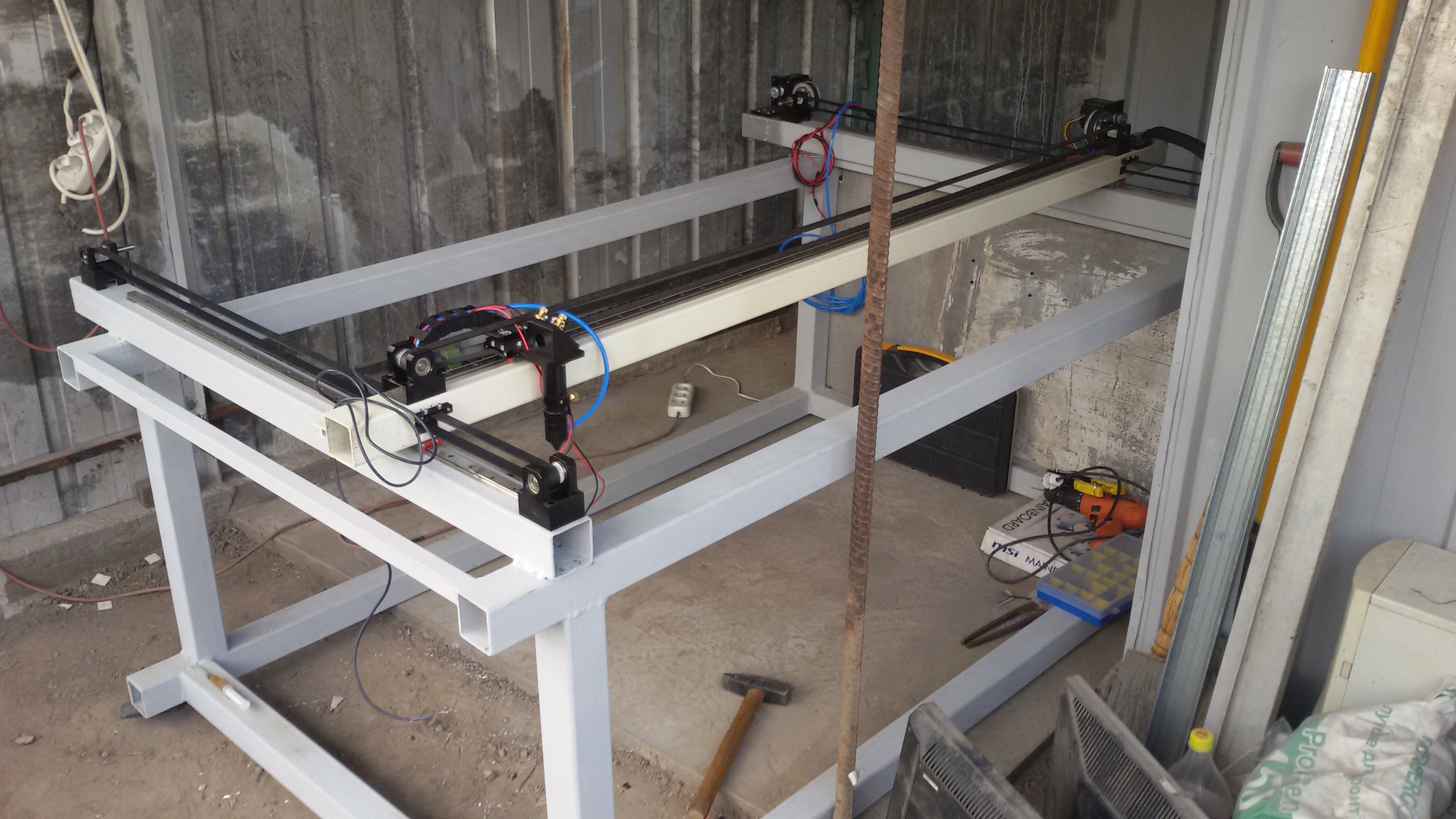

Постройка станка потихоньку движется, рама для станка была сварена еще в середине лета, но не было времени заняться сборкой резака. Начал активно собирать станок не более трех недель назад. К сожалению нет много фото, т.к сборка производится в вечернее время после работы по пару часиков в день. Вся механика установлена. Установлены ремни. Проложены кабель каналы. Установлены концевики. Установлено основание в электрическом блоке, закреплены блоки питания, за исключением БП лазерной трубы, т.к его пока еще нет. Проложен перфорированный кабель канал, начата разводка электрической цепи. В приоритете подключение двигателей :stepper: и завершение работ по электрике :bender: . А, да еще, у себя в городе я так и не
смог найти синхронизирующий вал нужной длины, что говорить длины вообще ни какого. На Али толком тоже ни чего не смог найти, заказал с Тао пока в пути,ожидаем))))) 12мм вал обошелся в районе 19$ вместе с доставкой, длиной 1.6 метра. Надеюсь доставят нормально. Сборка потихоньку продолжается.

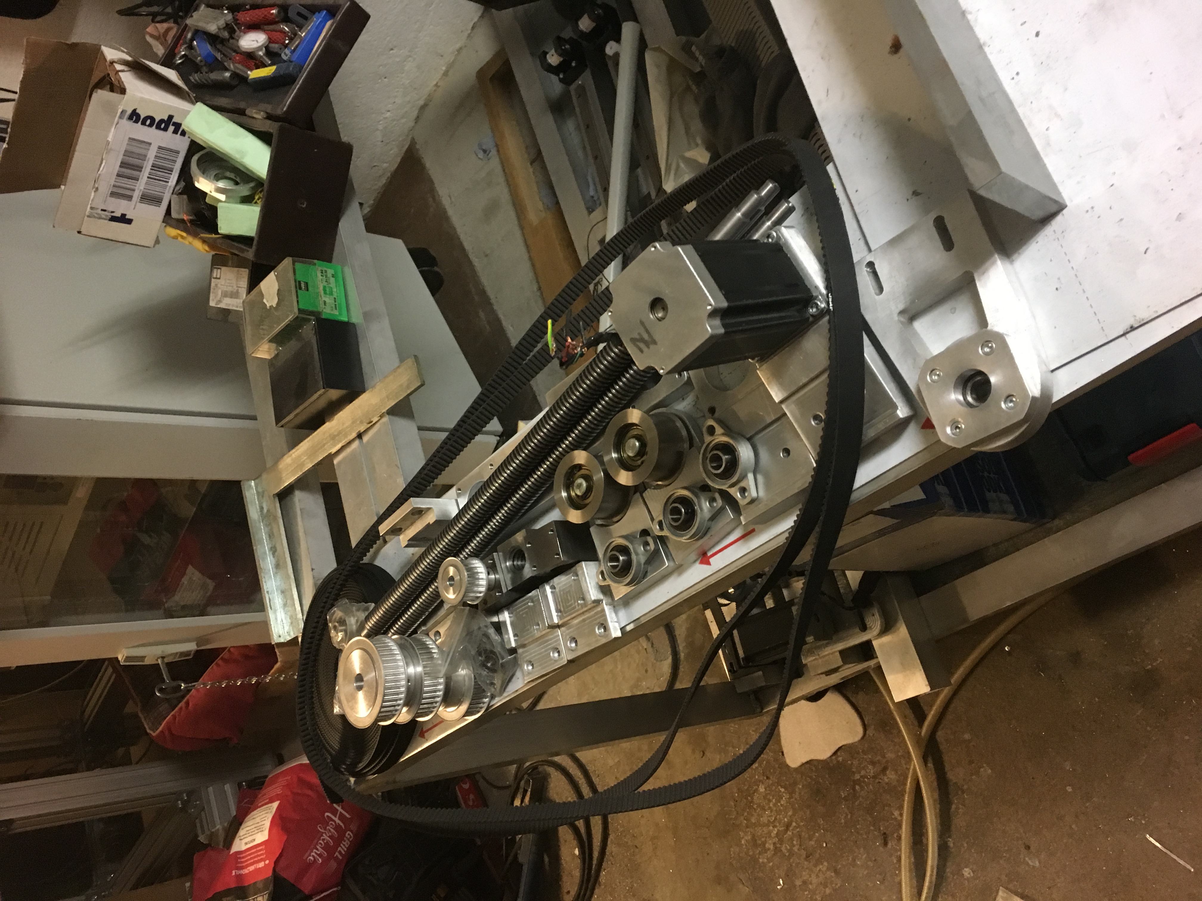

Красиво получается. Сам в процессе постройки сей чуда ;) у меня вопрос. Основание сварное, и трубы по У тоже приварены. Как будешь юстировать? Или в Лазере это не актуально? По У оси не не подклинивавший? Почему спрашиваю, у меня такой же сет и там есть 4 маленьких площадок как раз для этих целей. Единственная фотка в телефоне на сегодня.
