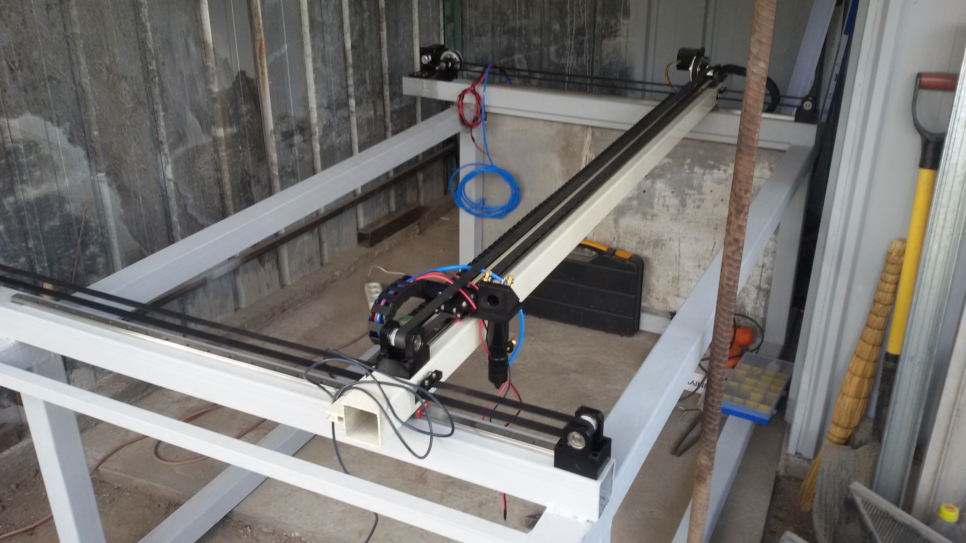

Постройка станка потихоньку движется, рама для станка была сварена еще в середине лета, но не было времени заняться сборкой резака. Начал активно собирать станок не более трех недель назад. К сожалению нет много фото, т.к сборка производится в вечернее время после работы по пару часиков в день. Вся механика установлена. Установлены ремни. Проложены кабель каналы. Установлены концевики. Установлено основание в электрическом блоке, закреплены блоки питания, за исключением БП лазерной трубы, т.к его пока еще нет. Проложен перфорированный кабель канал, начата разводка электрической цепи. В приоритете подключение двигателей :stepper: и завершение работ по электрике :bender: . А, да еще, у себя в городе я так и не
смог найти синхронизирующий вал нужной длины, что говорить длины вообще ни какого. На Али толком тоже ни чего не смог найти, заказал с Тао пока в пути,ожидаем))))) 12мм вал обошелся в районе 19$ вместе с доставкой, длиной 1.6 метра. Надеюсь доставят нормально. Сборка потихоньку продолжается.
20170905_074435.jpg (5157 просмотров) <a class='original' href='./download/file.php?id=120127&sid=1f7818e1130a0273b07eaafe9a46dbd6&mode=view' target=_blank>Загрузить оригинал (1.74 МБ)</a>
20170905_074444.jpg (5157 просмотров) <a class='original' href='./download/file.php?id=120128&sid=1f7818e1130a0273b07eaafe9a46dbd6&mode=view' target=_blank>Загрузить оригинал (1.7 МБ)</a>
20170911_074632.jpg (5157 просмотров) <a class='original' href='./download/file.php?id=120129&sid=1f7818e1130a0273b07eaafe9a46dbd6&mode=view' target=_blank>Загрузить оригинал (1.99 МБ)</a>
20170911_074646.jpg (5157 просмотров) <a class='original' href='./download/file.php?id=120130&sid=1f7818e1130a0273b07eaafe9a46dbd6&mode=view' target=_blank>Загрузить оригинал (1.73 МБ)</a>
20170911_074711.jpg (5157 просмотров) <a class='original' href='./download/file.php?id=120131&sid=1f7818e1130a0273b07eaafe9a46dbd6&mode=view' target=_blank>Загрузить оригинал (1.71 МБ)</a>

Красиво получается. Сам в процессе постройки сей чуда ;) у меня вопрос. Основание сварное, и трубы по У тоже приварены. Как будешь юстировать? Или в Лазере это не актуально? По У оси не не подклинивавший? Почему спрашиваю, у меня такой же сет и там есть 4 маленьких площадок как раз для этих целей. Единственная фотка в телефоне на сегодня.
IMG_2901.JPG (5085 просмотров) <a class='original' href='./download/file.php?id=120152&sid=1f7818e1130a0273b07eaafe9a46dbd6&mode=view' target=_blank>Загрузить оригинал (2.14 МБ)</a>
