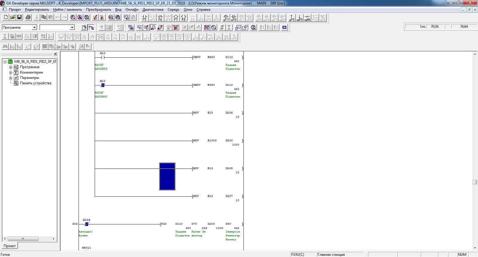

Не могу разобратся с ПИД регулятором , задаю параметры PID D110 D70 D200 D80 и регистры D200 -1000 , D201 - 10 , D202 -10 , D203 -10 , D204 - 5 , D205 -4095,D206 -10 --- но регулятор слишком быстрый . Я не успеваю изменить действительное значение D70 , как оно уже на выходе ... И при разнице заданного и действительного значения больше D204 - 5 не происходит изменение выходного значения с нарастанием , просто при разнице 100 на выходе 800 ( к примеру ) . Такое впечатление , что работает просто П регулятор . Нужна помощь ...

А каким процессом управляет ПИД?
Может обратной связи нет?
В этом случае П и И составляющие быстро вгоняют регулятор в насыщение.

Заданное значение в D110 , действительное значение ( обратная связь ) в D70 , при разнице указаных данных должно изменяться выходное значение до предела , то-есть до значения 4095 (регистр D205 ) . Но медленно ... В регистре D200 , в принципе заданы временные характеристики . Или производитель из Поднебесной накосячил , или я сделал ошибку

Поставь коэффициент при "П" равным 0. Коэффициент при "И" минимально возможным и минимально возможную разницу между заданием и текущим значением.
Получится минимально возможная скорость реакции.
А вообще то понятие "медленно" не применима к точной мат.формуле.
Сколько численно?

3-5 секунд на изменение выходного аналогового сигнала - регистр D80 . Коэффициенты попробую подобрать

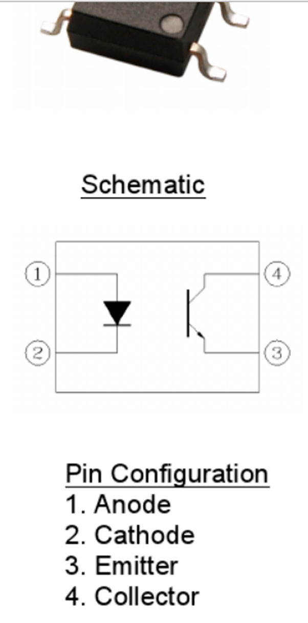

Проблема с быстрыми счетчиками, подключил энкодер АВ на вход Х000 Х001 хотел поработать с С251, но не тут то было, работает 253. Хрен с ним, работает, но как .. Энкодер 400имп если медленно крутишь туда сюда, то нормально, но если быстро (рывком) в одну сторону нормально, а в другую начинает считать наооборот, энкодер менял те же я-ца. пальцами я 10кГц не накручу, пытался фильтр входов поставить в 0 (D8020) ни какой реакции. Куда копать, может кто продскажет... Пробовал входы Х002 Х003 та же фигня

Я думаю , проблема в 807 оптопаре на входе .

Соединил параллельно Х0 Х1 Х2 Х3 Х4 Х5 записал в программе С235 С236 С237 С238 С239 С240 подключил энкодер 400имп стал крутить и мониторить счетчики пока медленно все одинаково, как быстрее - начинается разброс. За сек пальцем больше 2х оборотов не получится, и того 1кгц не работает. Пометил оптроны с "хорошим" счетом и перепаял на первые места. Результат меняется но не радикально. Кроме оптронов есть еще каки, может разводка хреновая, может косяки процессора...

Оптроны надо не менять местами, а попробовать заменить на более быстродейстующие.
Правда не думаю, что входы, на которые поставили медленные оптроны опрашиваются достаточно быстро...

родные оптопары el357n вроде не самые "тупые" ...
