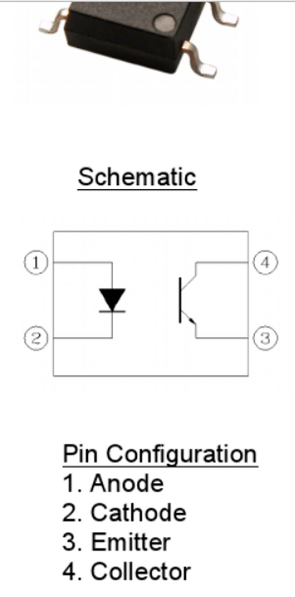

Проблема с быстрыми счетчиками, подключил энкодер АВ на вход Х000 Х001 хотел поработать с С251, но не тут то было, работает 253. Хрен с ним, работает, но как .. Энкодер 400имп если медленно крутишь туда сюда, то нормально, но если быстро (рывком) в одну сторону нормально, а в другую начинает считать наооборот, энкодер менял те же я-ца. пальцами я 10кГц не накручу, пытался фильтр входов поставить в 0 (D8020) ни какой реакции. Куда копать, может кто продскажет... Пробовал входы Х002 Х003 та же фигня

Я думаю , проблема в 807 оптопаре на входе .

На что можно поменять?

Соединил параллельно Х0 Х1 Х2 Х3 Х4 Х5 записал в программе С235 С236 С237 С238 С239 С240 подключил энкодер 400имп стал крутить и мониторить счетчики пока медленно все одинаково, как быстрее - начинается разброс. За сек пальцем больше 2х оборотов не получится, и того 1кгц не работает. Пометил оптроны с "хорошим" счетом и перепаял на первые места. Результат меняется но не радикально. Кроме оптронов есть еще каки, может разводка хреновая, может косяки процессора...
Re: Китайский PLC-контролллер FK3U
Оптроны надо не менять местами, а попробовать заменить на более быстродейстующие.
Правда не думаю, что входы, на которые поставили медленные оптроны опрашиваются достаточно быстро...

родные оптопары el357n вроде не самые "тупые" ...

а что если на прямую подавать сигналы энкодера, он с открытом коллектором (сигнал на ноль). Перемкнуть выход оптрона и туда энкодер. Одно страшно, процессор скорее всего питание 3V а энкодер 5-24 но запитан от 24В

UAVpilot писал(а):Правда не думаю, что входы, на которые поставили медленные оптроны опрашиваются достаточно быстро...
Макс. частота входного сигнала всего 500 Гц...
odekolon писал(а):скорость полного цикла 1 мс
Lmitry
Сообщения: 24
Зарегистрирован: 03 ноя 2017, 01:19
Сообщение Lmitry »
Не...а входы Х0...Х7 быстрые, счетчики (и другая быстродействующая фигня) работают по прерываниям, не в цикле
