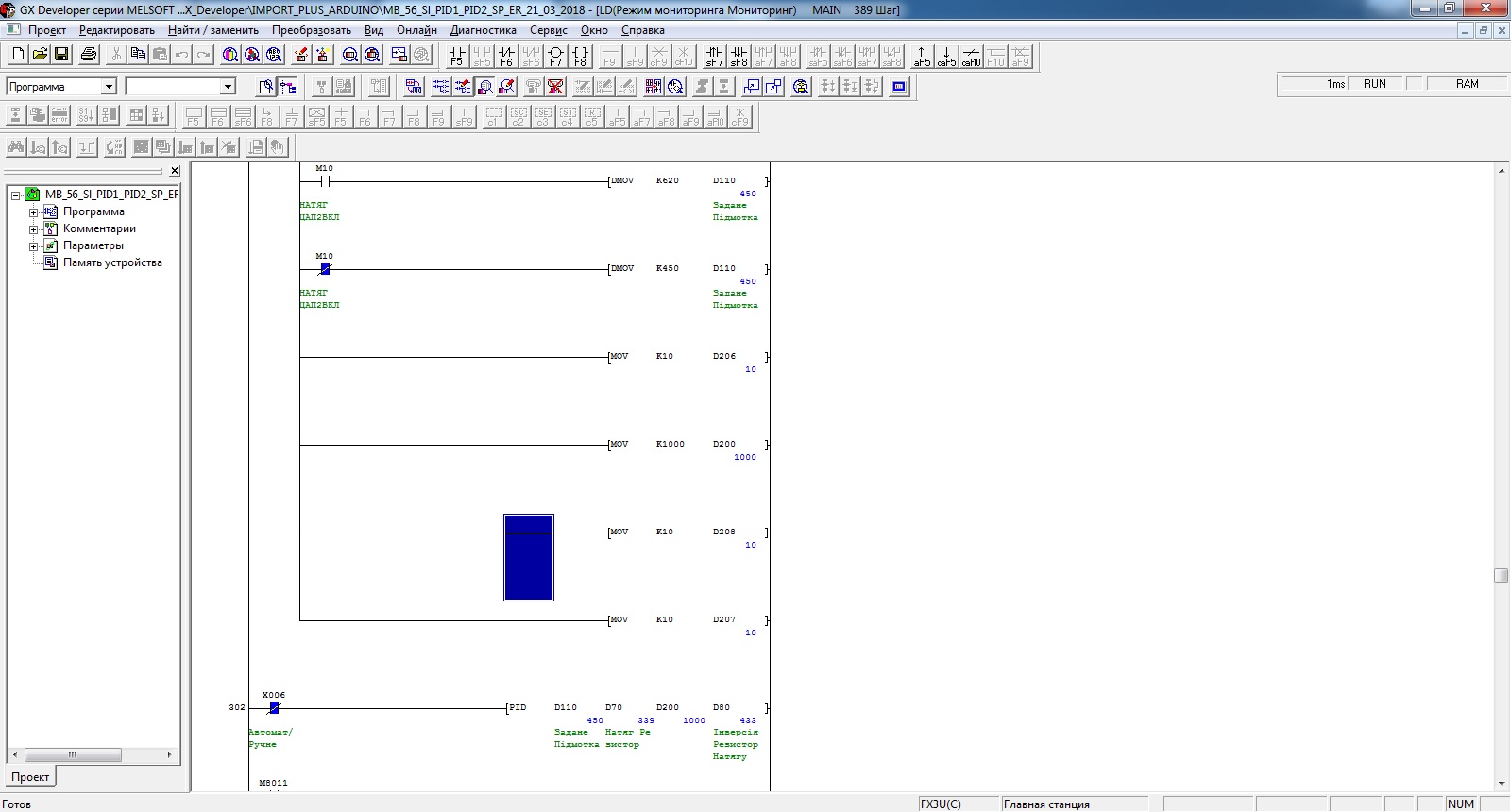

Не могу разобратся с ПИД регулятором , задаю параметры PID D110 D70 D200 D80 и регистры D200 -1000 , D201 - 10 , D202 -10 , D203 -10 , D204 - 5 , D205 -4095,D206 -10 --- но регулятор слишком быстрый . Я не успеваю изменить действительное значение D70 , как оно уже на выходе ... И при разнице заданного и действительного значения больше D204 - 5 не происходит изменение выходного значения с нарастанием , просто при разнице 100 на выходе 800 ( к примеру ) . Такое впечатление , что работает просто П регулятор . Нужна помощь ...

А каким процессом управляет ПИД?
Может обратной связи нет?
В этом случае П и И составляющие быстро вгоняют регулятор в насыщение.

Заданное значение в D110 , действительное значение ( обратная связь ) в D70 , при разнице указаных данных должно изменяться выходное значение до предела , то-есть до значения 4095 (регистр D205 ) . Но медленно ... В регистре D200 , в принципе заданы временные характеристики . Или производитель из Поднебесной накосячил , или я сделал ошибку

Поставь коэффициент при "П" равным 0. Коэффициент при "И" минимально возможным и минимально возможную разницу между заданием и текущим значением.
Получится минимально возможная скорость реакции.
А вообще то понятие "медленно" не применима к точной мат.формуле.:) Сколько численно?

3-5 секунд на изменение выходного аналогового сигнала - регистр D80 . Коэффициенты попробую подобрать
