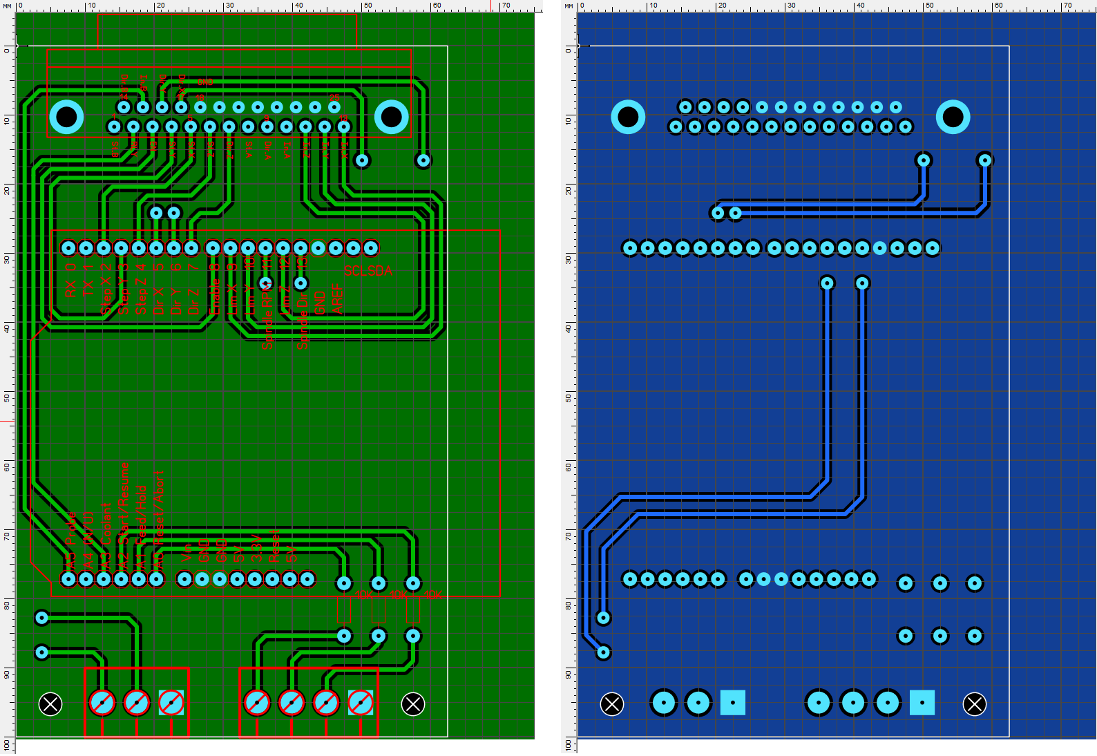

Re: Помогите задизайнить плату GRBL->LPT
Сделать из двусторонней одностороннюю часто бывает проще, чемAndrey@KZN писал(а):Но у меня в руках именно двусторонняя плата, односторонней нет.
Andrey@KZN писал(а):Грею паяльником ногу, матерюсь, нервничаю, просовываю в зазор припой в виде проволоки с канифолью, касаюсь нагретой ноги.

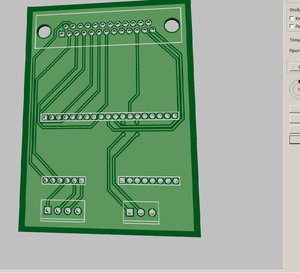

Дорожки от DSUB25 отводить вправо в зеленом слое, а переходные отверстия сделать в свободном месте
Добавил заливку, она же земля
набросал в диптрейсе, трассы с обратной стороны я бы кинул просто перемычками
Как печатную плату будешь делать? Сам? Утюгом, гравировать?
Утолщай дорожки, какой смысл делать их худенькими да вплотную друг к другу их прижимать
Контаткные площадки тоже раздувай до D=2.3мм, а на синей стороне и до D=4мм.
Сверлить будешь со стороны зеленой , в большой пятак обязательно попадешь
Фоторезистом+травлениеMamont писал(а):Как печатную плату будешь делать? Сам? Утюгом, гравировать?

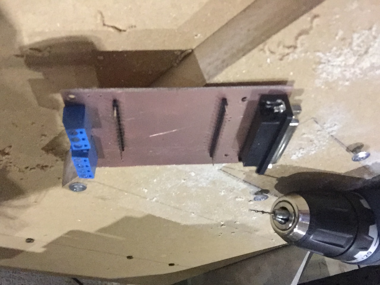

Сверлить буду самим ЧПУ, всё контактные по 1мм (сверло меньше купить не успел - НГ всё таки)
Если чего-то прямо серьезного нет типа "будут наводки от дорожек друг на друга" - я бы уже на этом остановился. А то к идеалу можно вечно идти...
Короче запорол плату.
Видимо сверло отгибалось при входе и почти все ряды отверстий - неровные.
Уменьшить подачу и увеличить обороты?

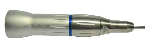

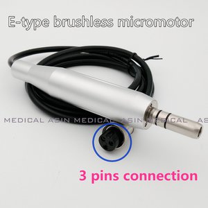

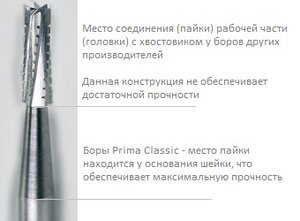

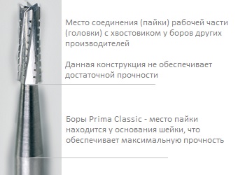

Боры стоматологические, как в масло входят. Сверлю приводом стоматологическим на 10-15т об
Какой тип заказывать я не подскажу, стоматолог знакомый подкидывает по пачке.
Привод тоже он подкинул bldc, собрал к нему драйвер+ прямой наконечник
В живую могу сфоткать после праздников, если интересно.
До затупления можно отверстий набить ни в одном десятке плат, главное не перегревать иначе бошка бора отлетает.
Вот на основе чего станочек по платам сделать бы надо.
А я тут http://cncbit.ru/category/sverla покупаю сверла, одного сверла для сверловки 2-х стороней п.п. и фанеры на которой лежит плата хватает в среднем на 200-300 дырок, сверление на 11000 оборотах, но если диаметр сверла менее 0,5 мм руками сверлить не получается ломаются, благо такое редко бывает.

Прикольная штука, от фоток вживую а если еще и видео в работе, не откажусь.VSedoi писал(а):В живую могу сфоткать после праздников, если интересно.
Одно время рассматривал стоматологические bldc приводы в качестве шпинделей для гравировального станка по стеклу, но пришлось от этой идеи отказаться.
Ок после 10 сделаю видео.
Для долгих или нагруженных работ нужно обязательно воду применять, там рубашка как в шпинделях водяных, вода идет через рубашку в наконечникик и распыляется через сопло в зону реза, иначе при долгих нагрузках придет пушной зверек подшипникам.
Вообще в самом моторе два штуцера подачи, я так понимаю один вода второй воздух.
Но я сверлю так и уже слышу подшипники
С другой стороны, если сделать лоток в него положить типа вспененного полиуретана, на него кидать плату и сверлить, то вода будет очень кстати, так как пыль от стеклотекстолита вообще ни разу не полезная.
Надо сначала травить, а потом сверлить - протравленные отверстия будут центрировать сверло.Andrey@KZN писал(а):Видимо сверло отгибалось при входе и почти все ряды отверстий - неровные.
Обороты - чем больше, тем лучше.
Сверла как правило ломаются при вытаскивании из-за перекоса. При ручном сверлении чем меньше и легче шпиндель, тем проще его удерживать ровно. Я сверлю моторчиком размерами ф30х70.
Понял я в чем дело
Вместо 12 тыщ оборотов установил всего 1200
На второй, запасной, плате нормально все. Теперь протравить надо.
