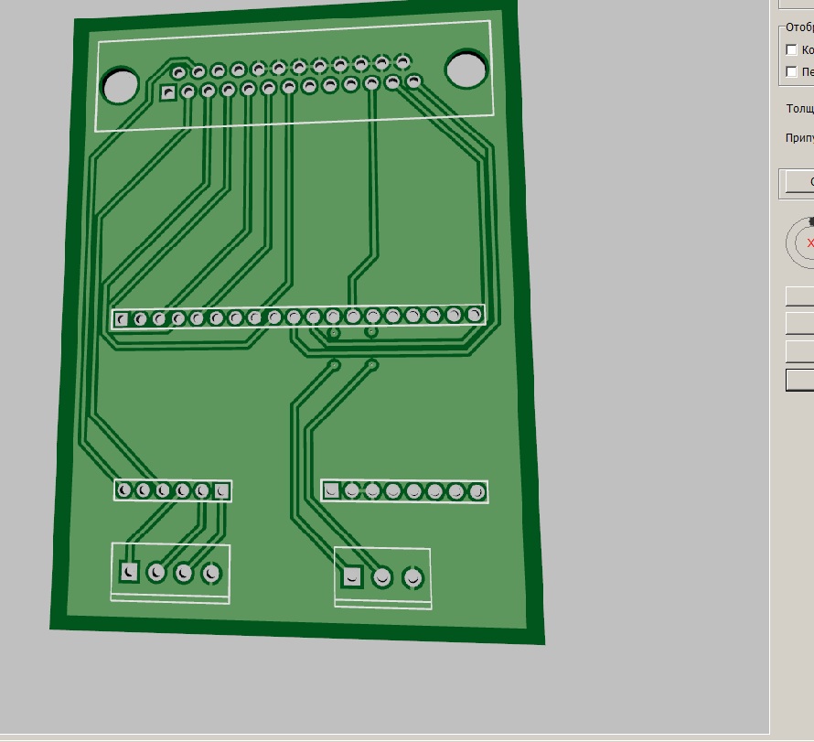

Помогите задизайнить плату GRBL->LPT

Re: Помогите задизайнить плату GRBL->LPT
Сообщение Mamont »
Дорожки от DSUB25 отводить вправо в зеленом слое, а переходные отверстия сделать в свободном месте
Корочи правктикуйся, опыт приходит с опытом :hehehe:
Andrey@KZN
Сообщения: 422
Зарегистрирован: 22 авг 2016, 12:21
Репутация: 44
Сообщение Andrey@KZN »
Добавил заливку, она же земля
Честно говоря морально задолбался делать задачу, которая исходно мне представлялась задачей на полчаса :)
Сообщение exe »
набросал в диптрейсе, трассы с обратной стороны я бы кинул просто перемычками
Сообщение Mamont »
Как печатную плату будешь делать? Сам? Утюгом, гравировать?
Утолщай дорожки, какой смысл делать их худенькими да вплотную друг к другу их прижимать
Контаткные площадки тоже раздувай до D=2.3мм, а на синей стороне и до D=4мм.
Сверлить будешь со стороны зеленой , в большой пятак обязательно попадешь
Mamont писал(а):Как печатную плату будешь делать? Сам? Утюгом, гравировать?
Фоторезистом+травление
Сверлить буду самим ЧПУ, всё контактные по 1мм (сверло меньше купить не успел - НГ всё таки)
Если чего-то прямо серьезного нет типа "будут наводки от дорожек друг на друга" - я бы уже на этом остановился. А то к идеалу можно вечно идти...

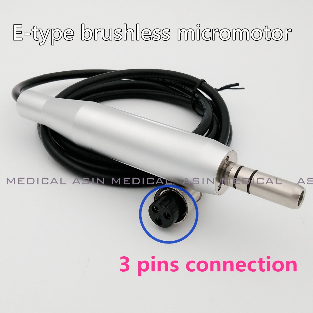

Сообщение VSedoi »
Боры стоматологические, как в масло входят. Сверлю приводом стоматологическим на 10-15т об
Какой тип заказывать я не подскажу, стоматолог знакомый подкидывает по пачке.
Привод тоже он подкинул bldc, собрал к нему драйвер+ прямой наконечник
В живую могу сфоткать после праздников, если интересно.
До затупления можно отверстий набить ни в одном десятке плат, главное не перегревать иначе бошка бора отлетает.
Вот на основе чего станочек по платам сделать бы надо.
333.jpg (2628 просмотров) <a class='original' href='./download/file.php?id=98933&mode=view' target=_blank>Загрузить оригинал (24.93 КБ)</a>
2016-NEW-E-type-50-000-RPM-Non-Carbon-Brushless-Micromotor-Polishing-handpiece-font-b-dental.jpg (2628 просмотров) <a class='original' href='./download/file.php?id=98935&mode=view' target=_blank>Загрузить оригинал (164.98 КБ)</a>
Сообщение staltech »
VSedoi писал(а):В живую могу сфоткать после праздников, если интересно.
Прикольная штука, от фоток вживую а если еще и видео в работе, не откажусь.
Одно время рассматривал стоматологические bldc приводы в качестве шпинделей для гравировального станка по стеклу, но пришлось от этой идеи отказаться.
Сообщение VSedoi »
Ок после 10 сделаю видео.
Для долгих или нагруженных работ нужно обязательно воду применять, там рубашка как в шпинделях водяных, вода идет через рубашку в наконечникик и распыляется через сопло в зону реза, иначе при долгих нагрузках придет пушной зверек подшипникам.
Вообще в самом моторе два штуцера подачи, я так понимаю один вода второй воздух.
Но я сверлю так и уже слышу подшипники :))
С другой стороны, если сделать лоток в него положить типа вспененного полиуретана, на него кидать плату и сверлить, то вода будет очень кстати, так как пыль от стеклотекстолита вообще ни разу не полезная.
