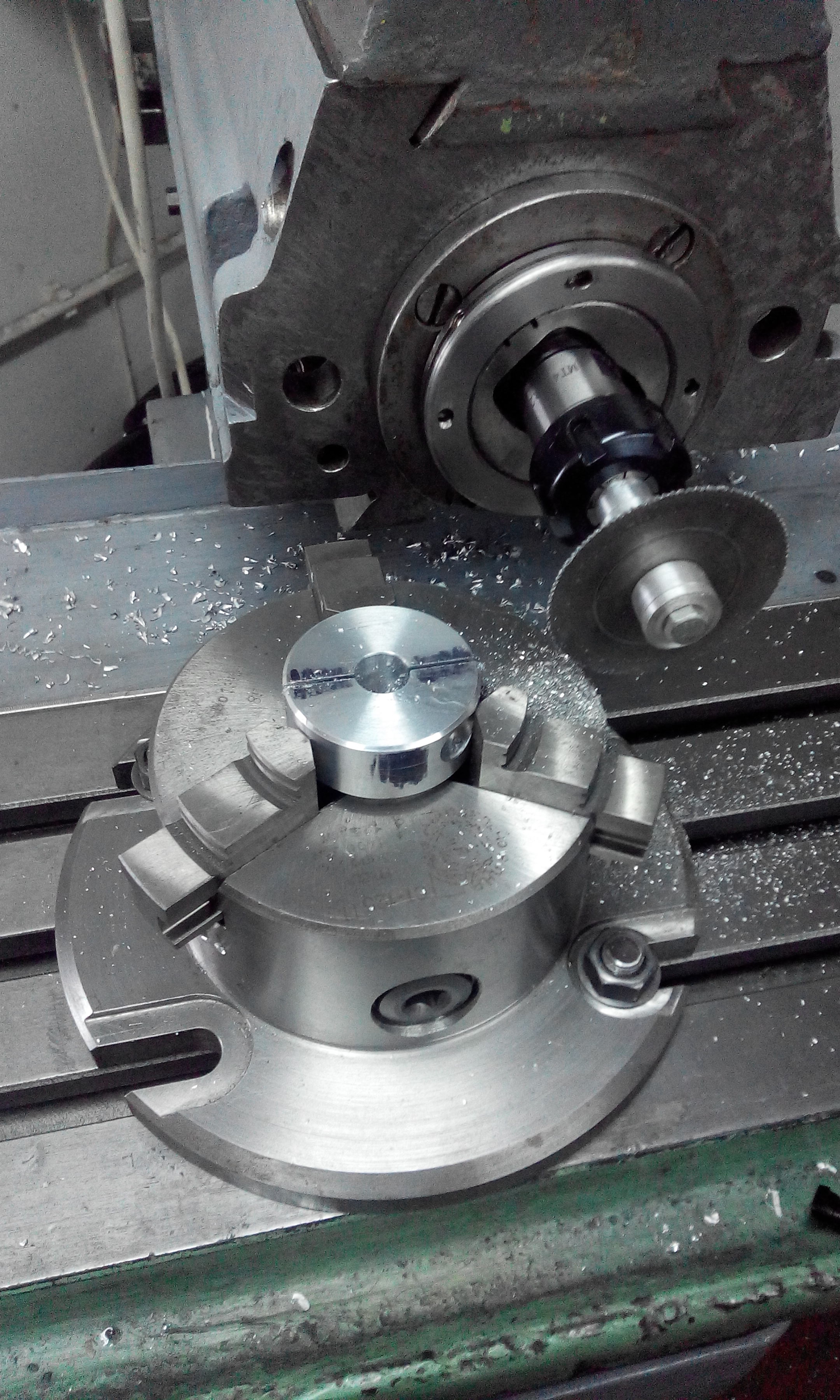

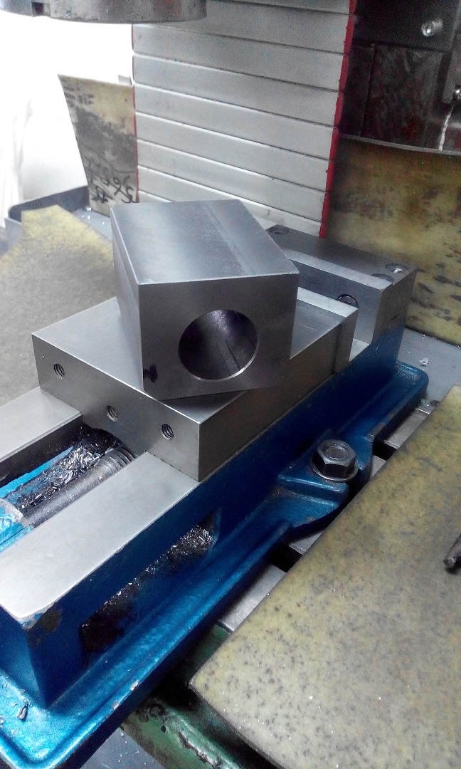

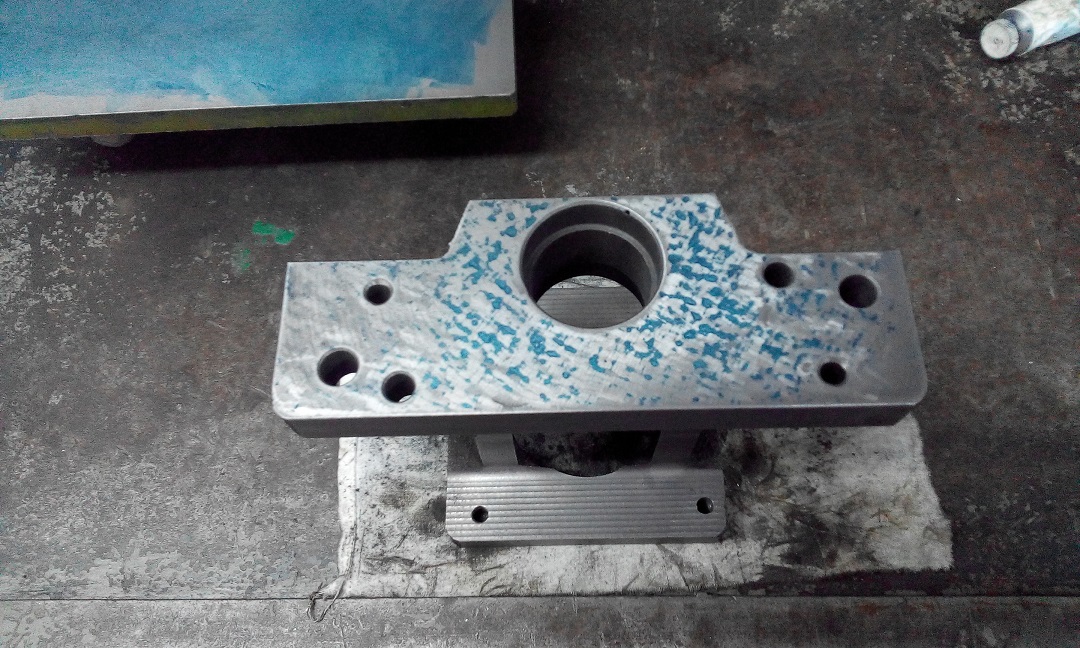

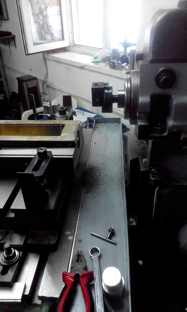

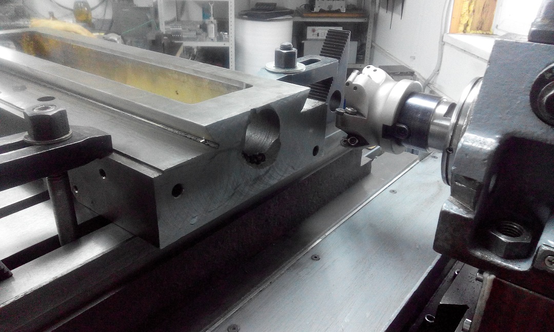

Пропылил торец суппорта и расточил отверстие под швп, чтобы от него можно было выставлять корпус гайки и опору движка. Даже не догадаетесь насколько ось отверстия была завалена относительно ластохвоста.

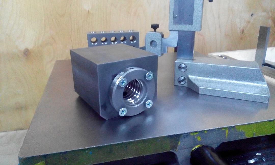

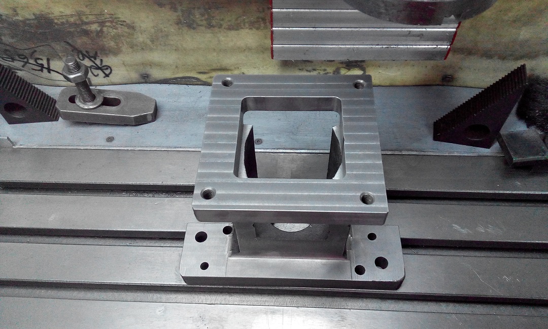

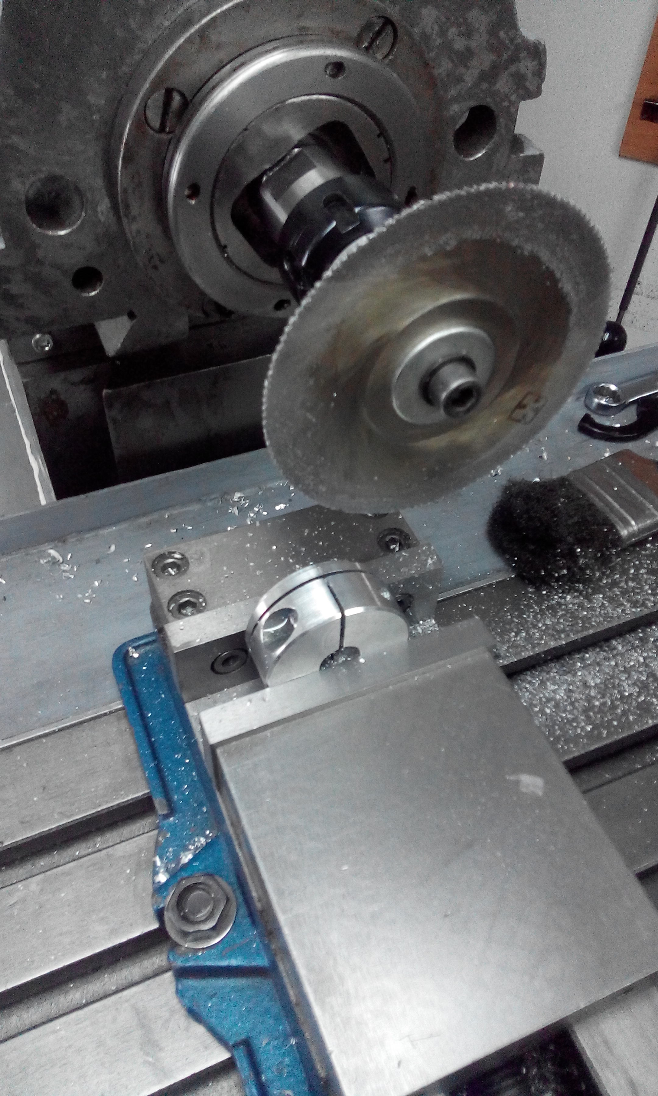

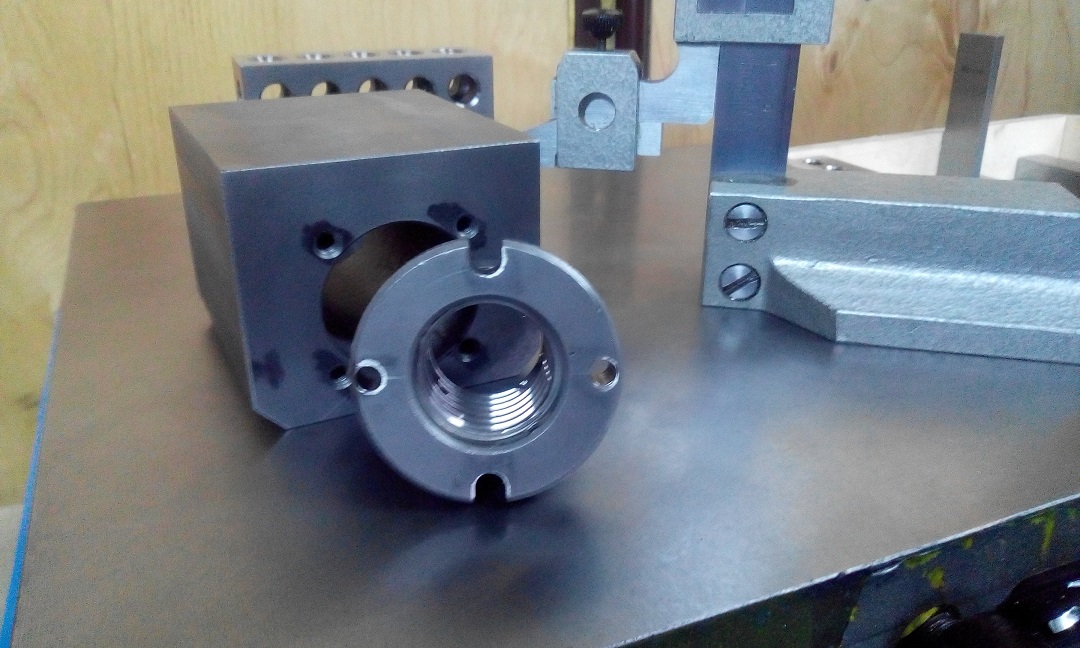

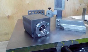

Доделал корпус гайки и сделал отверстия во фланце гайки. Как видите, фланец и посверлил и пофрезеровал. Все отлично получилось. Сверлил сверлом по бетону с ТС впайкой, просто заточил как по металлу. Фрезеровал севшей ТС фрезой по люминьке, тоже отлично режет, но по немногу.

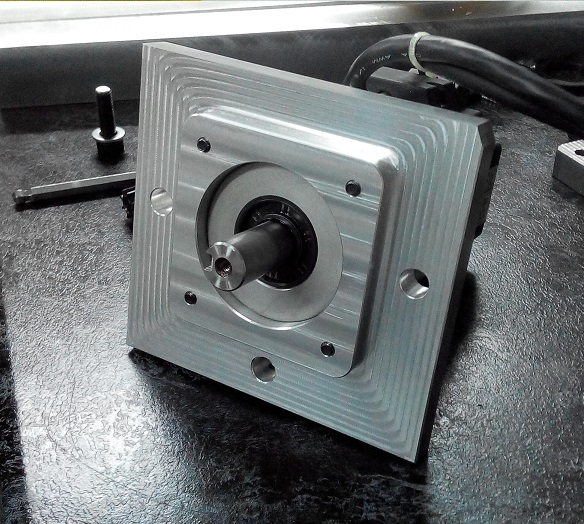

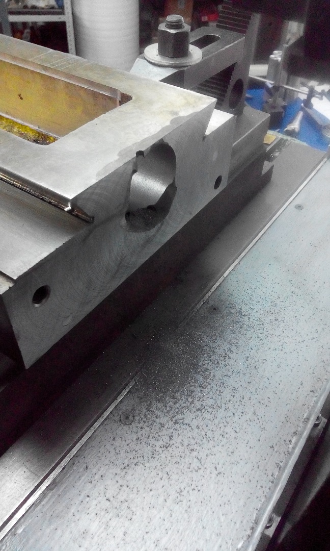

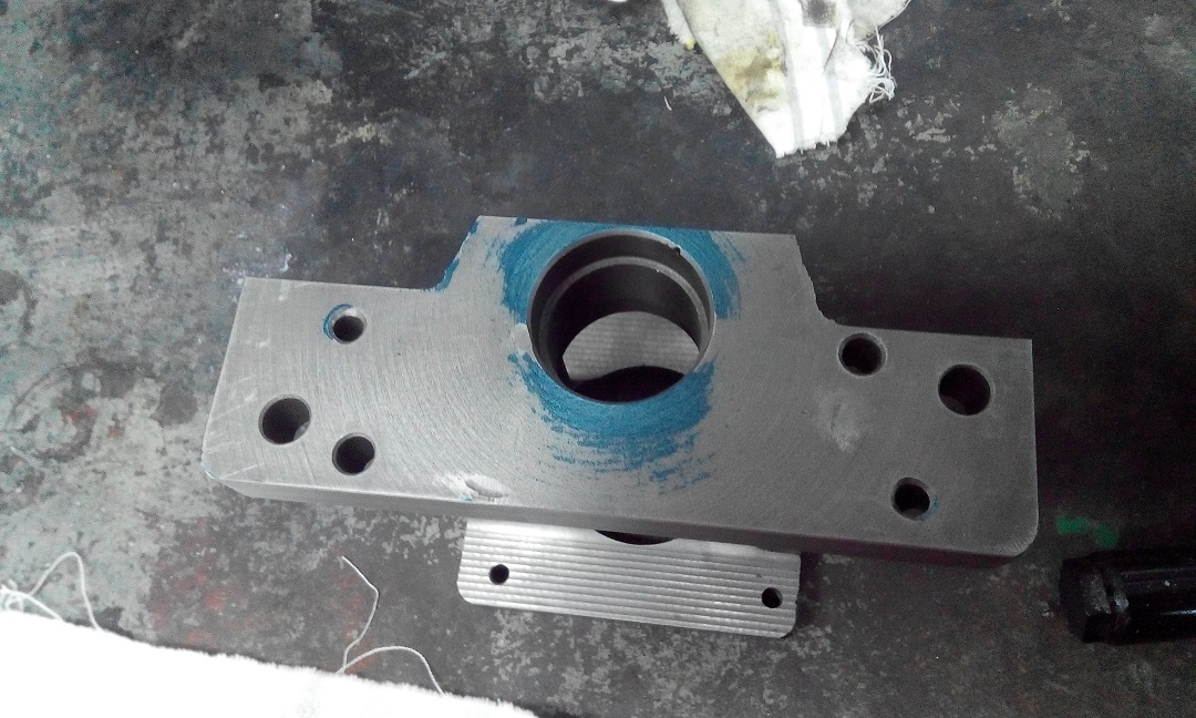

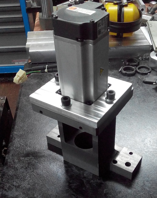

Сегодня немного поработал. Кинул опору движка на плиту, результату не удивился. Немного пошабрил, чтоб на плите не крутилась.
IMG_20170109_112736.jpg (5093 просмотра) <a class='original' href='./download/file.php?id=99521&mode=view' target=_blank>Загрузить оригинал (327.58 КБ)</a>
IMG_20170109_120813.jpg (5093 просмотра) <a class='original' href='./download/file.php?id=99522&mode=view' target=_blank>Загрузить оригинал (378.02 КБ)</a>
Фрезернул квадратик под движок, чтоб утопить его ниже опорной плоскости, т.к. длины муфты не хватает, если ставить прямо на плоскость.

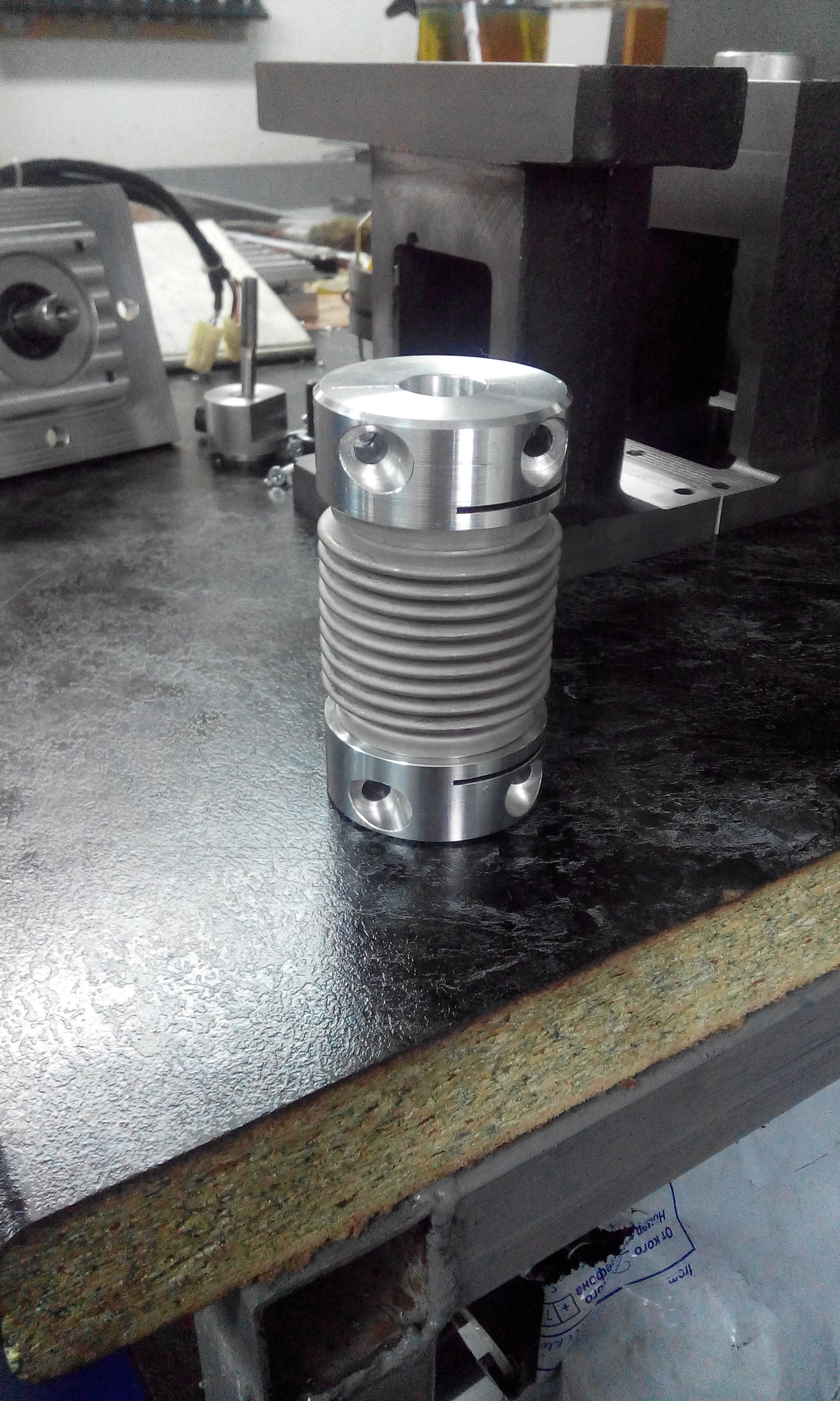

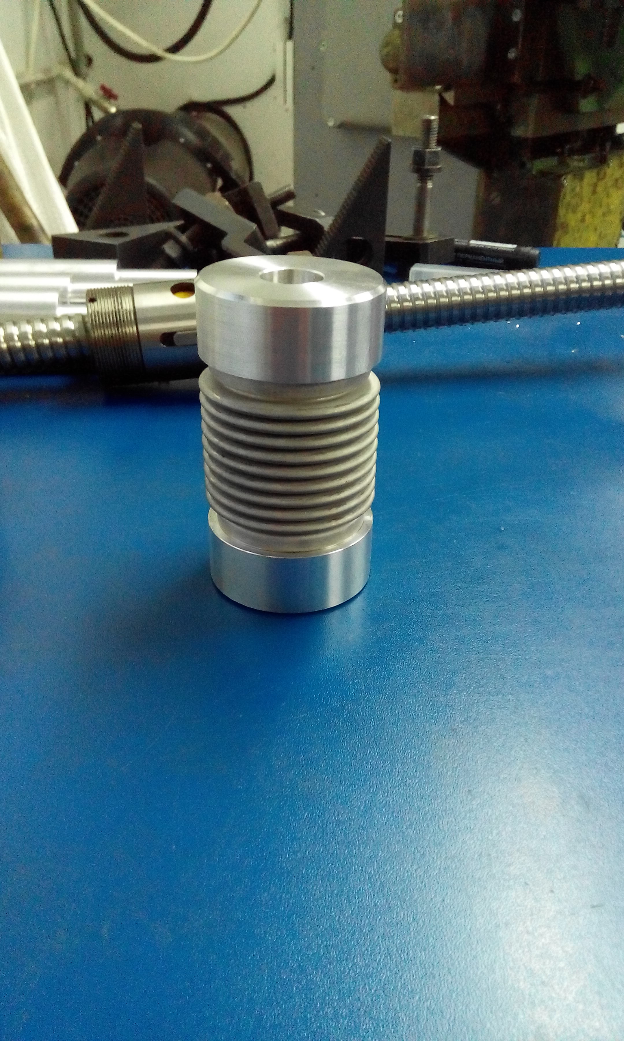

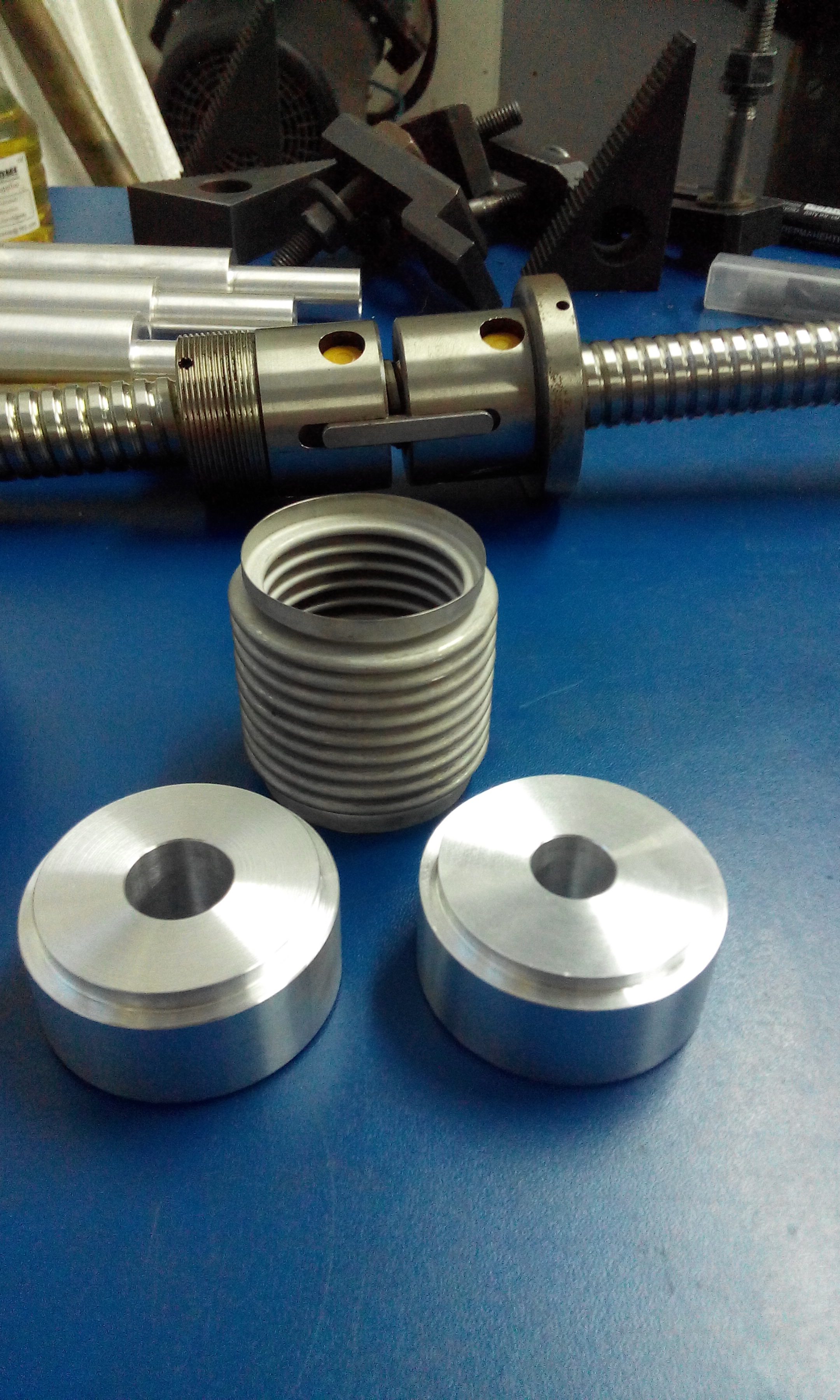

Пришлось еще вот такой работой заняться.

niksooon
Сообщения: 2008
Репутация: 1207
Откуда: Кашира
Re: Токарный китаец с Алиэкспресс
Сообщение niksooon »
а каким образом сильфон на полумуфтах зафиксирован?

применительно к этой конструкции , в клеевом методе крепления имею сомнения , поэтому картинка на всякий случай (не реклама )
