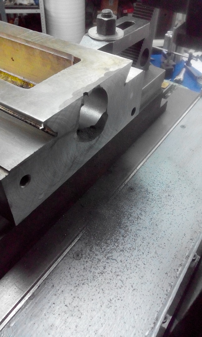

Пропылил торец суппорта и расточил отверстие под швп, чтобы от него можно было выставлять корпус гайки и опору движка. Даже не догадаетесь насколько ось отверстия была завалена относительно ластохвоста.

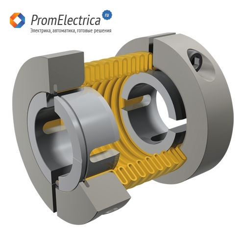

а каким образом сильфон на полумуфтах зафиксирован?

Сообщение exup »
применительно к этой конструкции , в клеевом методе крепления имею сомнения , поэтому картинка на всякий случай (не реклама )
