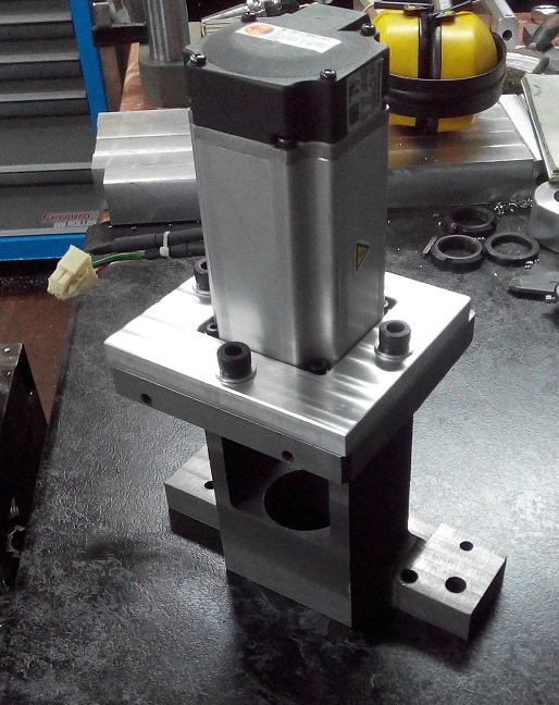

Пропылил торец суппорта и расточил отверстие под швп, чтобы от него можно было выставлять корпус гайки и опору движка. Даже не догадаетесь насколько ось отверстия была завалена относительно ластохвоста.

Сегодня немного поработал. Кинул опору движка на плиту, результату не удивился. Немного пошабрил, чтоб на плите не крутилась.
IMG_20170109_112736.jpg (5440 просмотров) <a class='original' href='./download/file.php?id=99521&mode=view' target=_blank>Загрузить оригинал (327.58 КБ)</a>
IMG_20170109_120813.jpg (5440 просмотров) <a class='original' href='./download/file.php?id=99522&mode=view' target=_blank>Загрузить оригинал (378.02 КБ)</a>
Фрезернул квадратик под движок, чтоб утопить его ниже опорной плоскости, т.к. длины муфты не хватает, если ставить прямо на плоскость.
