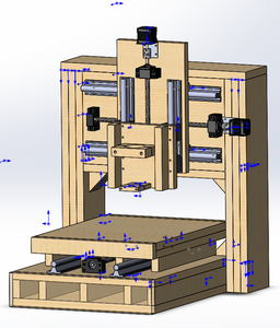

По дереву - увеличил лист до толщины 21мм, нарастил слоев фанеры...
Получился - бронтозавр какой-то под 100 кг весом.
бронтозавр.png (4747 просмотров) <a class='original' href='./download/file.php?id=90910&mode=view' target=_blank>Загрузить оригинал (555.23 КБ)</a>

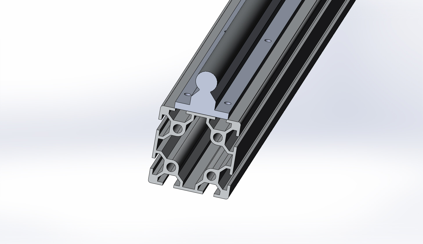

ScrewDriver писал(а):Вот только как эти валы на опоре крепить к профилю? Да и какой из него выбрать - 20x20 мелкий наверное совсем. 30x60? не пойму как гайки будут совпадать.
На профили 60х60 мм и 30х60 мм рельсы SBR16 идеально становятся:
Профиль 1100 с рельсом.JPG (4735 просмотров) <a class='original' href='./download/file.php?id=90915&mode=view' target=_blank>Загрузить оригинал (203.29 КБ)</a>

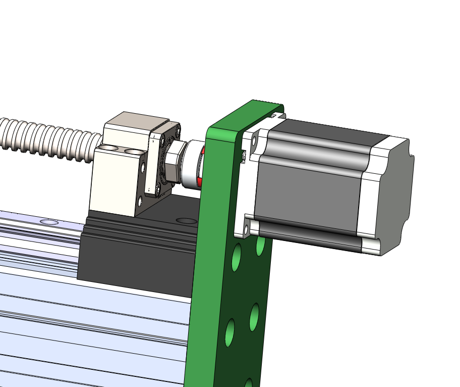

так, фанерного монстра отложим. Он готов, пусть постоит.

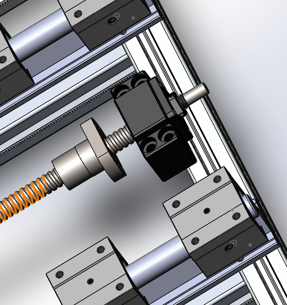

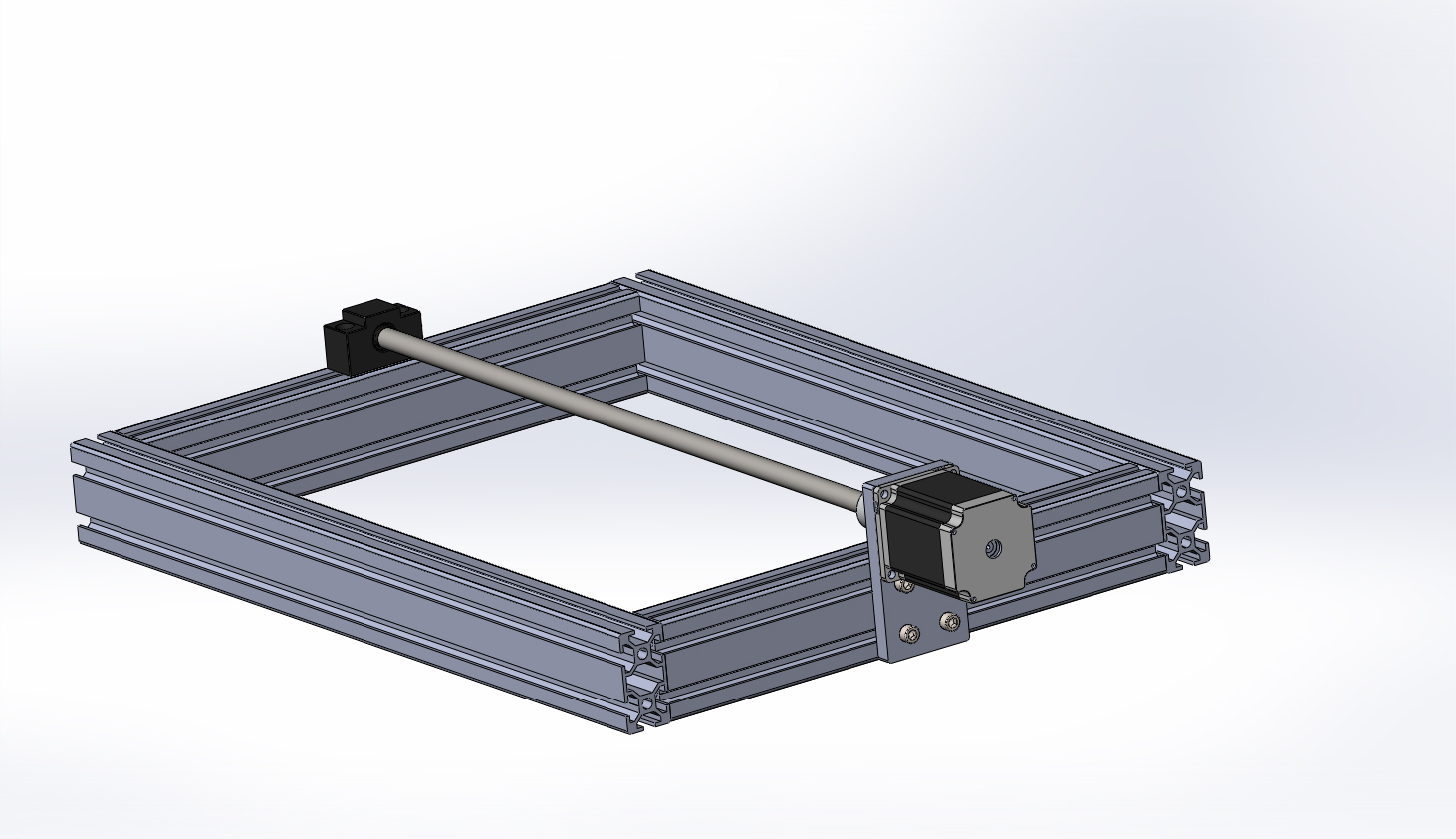

А вот как крепить опоры BK и двигатели к профилю?
профиль-1.png (4715 просмотров) <a class='original' href='./download/file.php?id=90931&mode=view' target=_blank>Загрузить оригинал (244.21 КБ)</a>
Мой Ютуб канал.
Сообщения: 2893
Re: Нужна помощь по проекту фрезера по дереву.
ScrewDriver писал(а):А вот как крепить опоры BK и двигатели к профилю?
У меня вот так:
Screenshot - 23.09.2016 , 14_57_33.png (4708 просмотров) <a class='original' href='./download/file.php?id=90932&mode=view' target=_blank>Загрузить оригинал (174.71 КБ)</a>

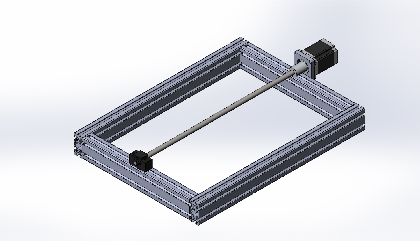

Вот чем мне нравится солид - дак это скоростью, при навыке.
Профили 30x30 (низ квадрат), 30x60 (под опоры оси Х и стойки портала), 60x60 (под опоры оси Y)
Вот чего получается.... по массе пока ориентировочно 8 кг.
Подскажите из чего сделать каретки - фрезеровать люральку не предлагать :pssdoff:
профиль-2.png (4682 просмотра) <a class='original' href='./download/file.php?id=90940&mode=view' target=_blank>Загрузить оригинал (240.76 КБ)</a>

ну если очень хочется то из тогоже профиля, подобрать просто широкий и подходящий по пазам\толщине.

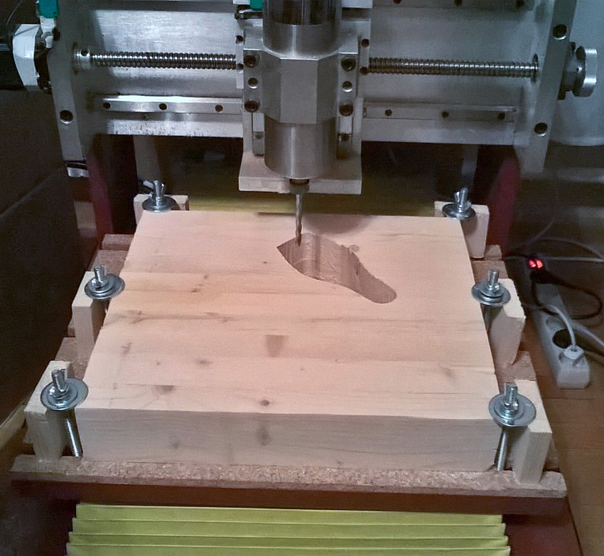

Скромный совет - не экономьте на главном! У меня ща всё из фанеры, НО - рельсы-то профильные 20-е, ШВП 2005 с опорами и т.п. :hehehe:
Я знал, что в первом станке я соберу все возможные косяки и буду их исправлять. Так и получилось. В конечном итоге, набравшись опыта, я сниму всю комплектуху, с разбега выкину фанеру и сделаю всё уже из металла. Единственное место, куда я поставил валы на опоре - на карету с задней бабкой поворотки. Там валы на опоре подходят идеально. У вас станочек небольшой, поэтому профильные рельсы не должны много оттянуть из бюджета.

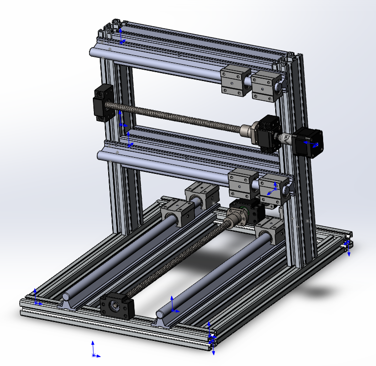

На ненагруженных станках часто ставят винты без передней опоры. ШД можно закрепить на кронштейне:
Станок ШВП 12.JPG (4546 просмотров) <a class='original' href='./download/file.php?id=90971&mode=view' target=_blank>Загрузить оригинал (323.46 КБ)</a>
Станок ШВП 12-1.JPG (4546 просмотров) <a class='original' href='./download/file.php?id=90972&mode=view' target=_blank>Загрузить оригинал (355.32 КБ)</a>
Даже на стальных:
UMic2sa_8fI.jpg (4546 просмотров) <a class='original' href='./download/file.php?id=90974&mode=view' target=_blank>Загрузить оригинал (128.71 КБ)</a>
Фердинанд Порше
Сообщения: 5886
Бывает из без задней ставят и без передней, соединяют жесткой муфтой и всё...
