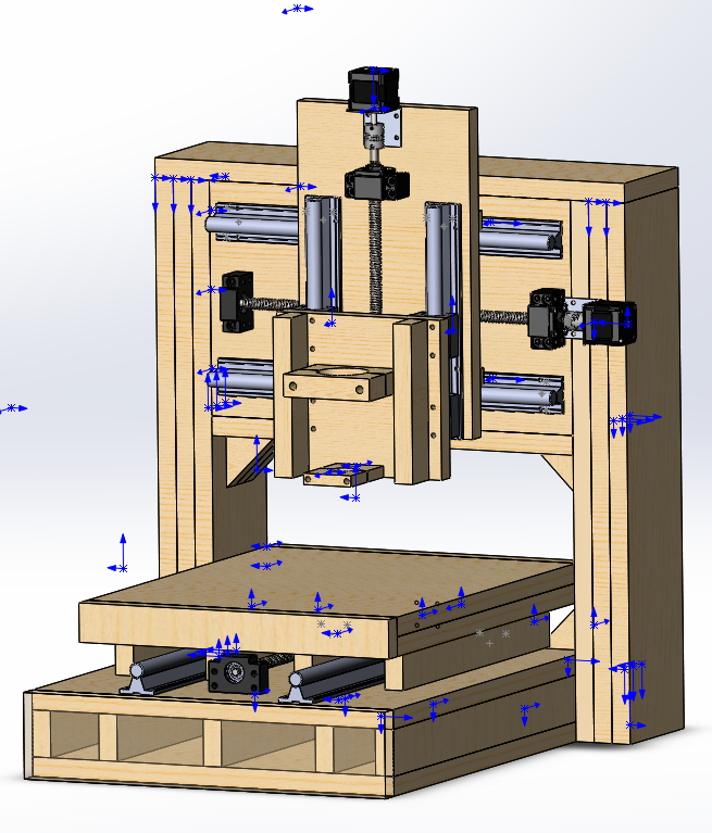

По дереву - увеличил лист до толщины 21мм, нарастил слоев фанеры...
Получился - бронтозавр какой-то под 100 кг весом.
бронтозавр.png (4554 просмотра) <a class='original' href='./download/file.php?id=90910&sid=729ca84ca4cf0968be734d1a4679740e&mode=view' target=_blank>Загрузить оригинал (555.23 КБ)</a>

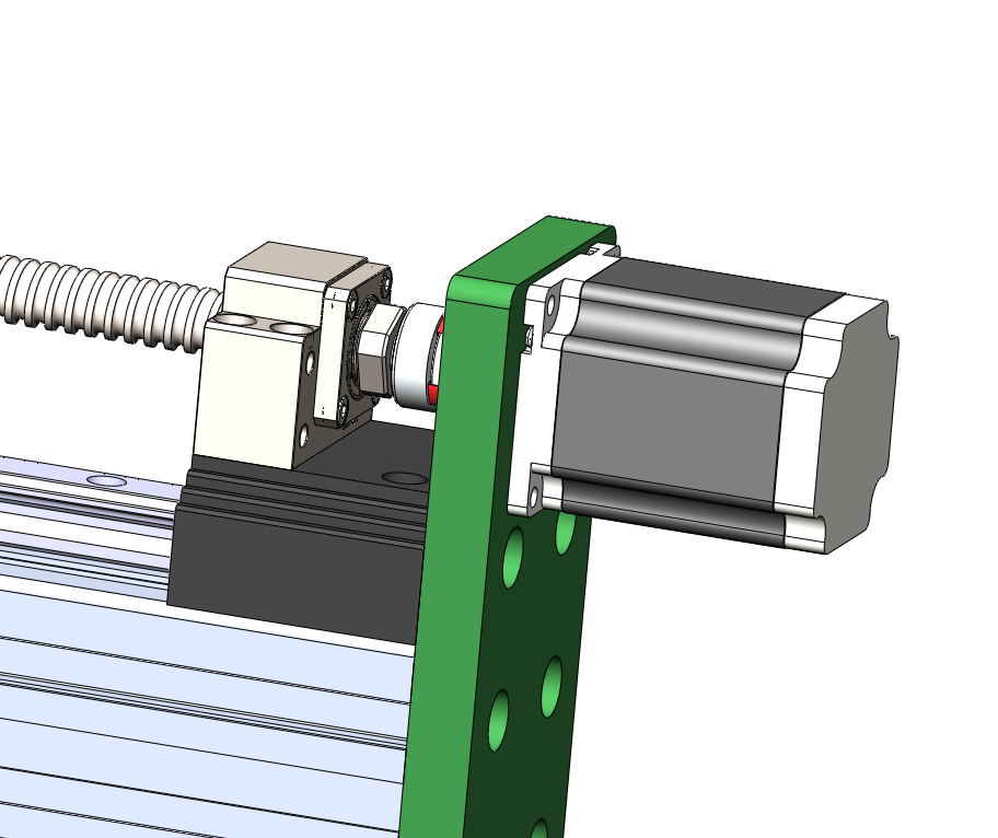

А вот как крепить опоры BK и двигатели к профилю?
профиль-1.png (4522 просмотра) <a class='original' href='./download/file.php?id=90931&sid=729ca84ca4cf0968be734d1a4679740e&mode=view' target=_blank>Загрузить оригинал (244.21 КБ)</a>
Мой Ютуб канал.
Сообщения: 2893
Re: Нужна помощь по проекту фрезера по дереву.
ScrewDriver писал(а):А вот как крепить опоры BK и двигатели к профилю?
У меня вот так:
Screenshot - 23.09.2016 , 14_57_33.png (4515 просмотров) <a class='original' href='./download/file.php?id=90932&sid=729ca84ca4cf0968be734d1a4679740e&mode=view' target=_blank>Загрузить оригинал (174.71 КБ)</a>
На ненагруженных станках часто ставят винты без передней опоры. ШД можно закрепить на кронштейне:
Станок ШВП 12.JPG (4353 просмотра) <a class='original' href='./download/file.php?id=90971&sid=729ca84ca4cf0968be734d1a4679740e&mode=view' target=_blank>Загрузить оригинал (323.46 КБ)</a>
Станок ШВП 12-1.JPG (4353 просмотра) <a class='original' href='./download/file.php?id=90972&sid=729ca84ca4cf0968be734d1a4679740e&mode=view' target=_blank>Загрузить оригинал (355.32 КБ)</a>
Даже на стальных:
UMic2sa_8fI.jpg (4353 просмотра) <a class='original' href='./download/file.php?id=90974&sid=729ca84ca4cf0968be734d1a4679740e&mode=view' target=_blank>Загрузить оригинал (128.71 КБ)</a>
Фердинанд Порше
Сообщения: 5886
Бывает из без задней ставят и без передней, соединяют жесткой муфтой и всё...
