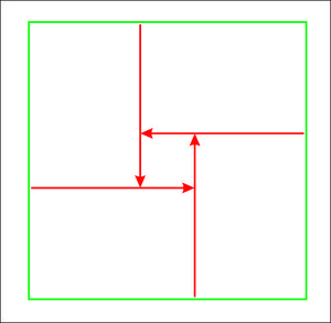

arkhnchul писал(а):стандартный лист фанеры 1520х1520 быстрее перед использованием в качестве заготовки кроить таки на 2 части, а не на 6
На 4 части, как вариант... как раз 600х900х4шт., и бонус 200х200 для тренировки )
РАСКРОЙ фанеры лист 1525х1525 на куски 600х900.jpg (5739 просмотров) <a class='original' href='./download/file.php?id=90102&mode=view' target=_blank>Загрузить оригинал (1.78 МБ)</a>
Если фанерка кривовата, что бывает примерно в 96% случаев, одеваю профиль для композитных панелей с пазом 4мм. Иногда помогает...

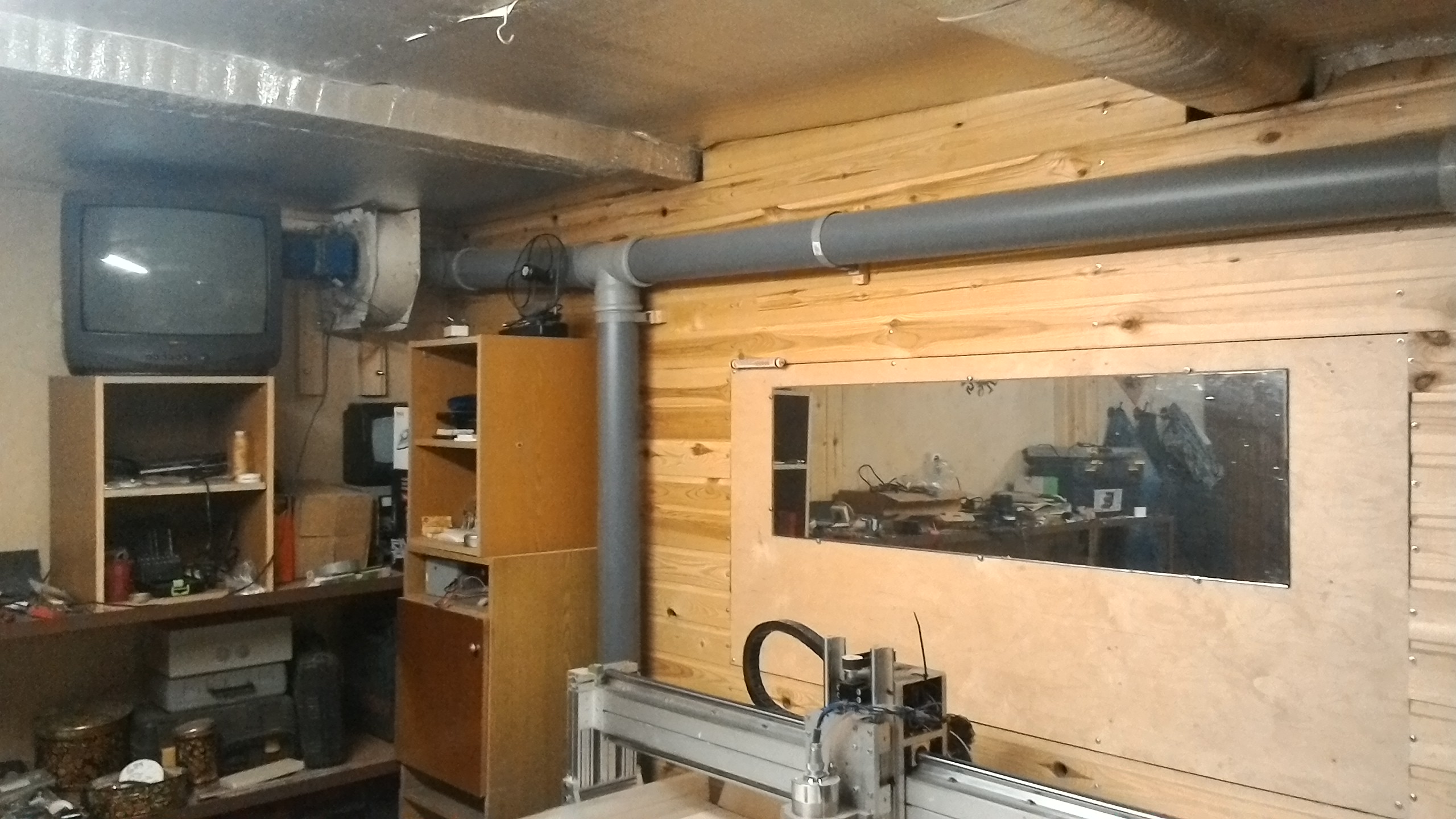

Не в ущерб вряд ли получится. Ты никогда не видел, как выглядит выхлоп из трубы вытяжки при резке фанеры? Как из трубы паровоза! :lol:
Если не сделаешь хорошую вытяжку, то задохнёшься в своём гараже.
Правильная вытяжка для лазерного резчика - это перевёрнутый вентиляционный грибок под столом. Типа этого: http://www.cnc-club.ru/forum/viewtopic. ... 40#p253208
Но тут приходится выбирать, или нормальная вытяжка, или нормальный подъёмный стол.

Думаю с вытяжкой проблем не будет, делал для лазерного выжигателя, тянет будь-здоров :hehehe:

ultrus писал(а):Правильная вытяжка для лазерного резчика - это перевёрнутый вентиляционный грибок под столом
если все в более-менее закрытом корпусе, то можно и просто сбоку воткнуть, дыму все равно будет некуда деться, кроме как в вытяжку. Главное вентилятор нормальный поставить, а не кухонно-бытовой.
ЗЫ я себе сначала да, хотел перевернутый грибок. Когда представил, как я его буду делать для стола 1800х2050 - передумал) Вентилятора на 960м3/ч и так хватает, с портом для вытяжки сбоку ниже стола.

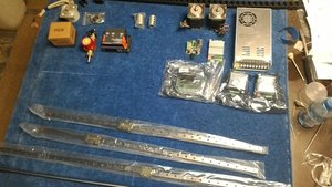

Ура сегодня приехала вторая партия деталей, ещё немного, ещё чуть - чуть, и надеюсь остальные детади приедут.

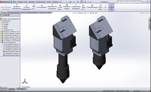

Привет!
Если позволишь, дам один совет... снеси компас и поставь Solidworks...
Я тоже в начале компасом рисовал... после перехода на солид - просто был в шоке :)
Всё гораздо проще, понятней и удобней :) В результате рисуется быстрее и проще :)
По поводу размера деталей - вот тут, в соседней теме, я выкладывал готовые модели для солида с каждой запчастью :)
Кстати, я тоже продолжаю чертить, ищу размеры и прочее :) Верхний портал у меня полностью готов, оси Y тоже отрисованы :) По сути, уже приступаю к отрисовки самой станины и внешнего корпуса :)

Работаю в Компасе давольно давно, думал проще программы не бывает. Если можно ссылочку в личку дистрибутива. Как тот давно ставил, толком не разбирался, а на Вин 10 не ставиться.

Alex52 писал(а):Работаю в Компасе давольно давно, думал проще программы не бывает. Если можно ссылочку в личку дистрибутива. Как тот давно ставил, толком не разбирался, а на Вин 10 не ставиться.
Я тоже так думал :)
Там главное понять концепцию, она гениальна :) Конечно, слегка отличается от компаса, который всё же больше использует логику автокада :)
В общем, если будут вопросы - спрашивай :) С удовольствием отвечу :)

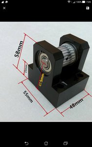

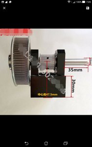

Я не знаю размеры шкивов , креплений и т д, и по этой причине не могу определиться с профилем
def
Сообщения: 1068
Зарегистрирован: 28 сен 2015, 14:43
Репутация: 92
Настоящее имя: Антон
Re: Проект станка 80W-100W с полем 900х600
Сообщение def »
Alex52 писал(а):Я не знаю размеры шкивов , креплений и т д, и по этой причине не могу определиться с профилем
у меня все размеры есть для той механики, что я планирую использовать!

Случайно не такие?
Screenshot_2016-10-07-07-05-15.jpg (5197 просмотров) <a class='original' href='./download/file.php?id=93789&mode=view' target=_blank>Загрузить оригинал (300.76 КБ)</a>
Screenshot_2016-10-07-07-05-01.jpg (5197 просмотров) <a class='original' href='./download/file.php?id=93790&mode=view' target=_blank>Загрузить оригинал (356.14 КБ)</a>
def
Сообщения: 1068
Репутация: 92
Сообщение def »
Alex52 писал(а):Случайно не такие?
Да, похожи. Но они отличаются по высоте на ось х и на ось Y, посмотри мою тему, там все выложенны :) Плюс каждый китаец делает их по своему :) Ты заказывал комплект?

Сообщение Alex52 »
Да, комплект с ремнями, зеркалами. Вот не знаю когда придут и придут ли вообще. Впервой на такую сумму покупаю на али
