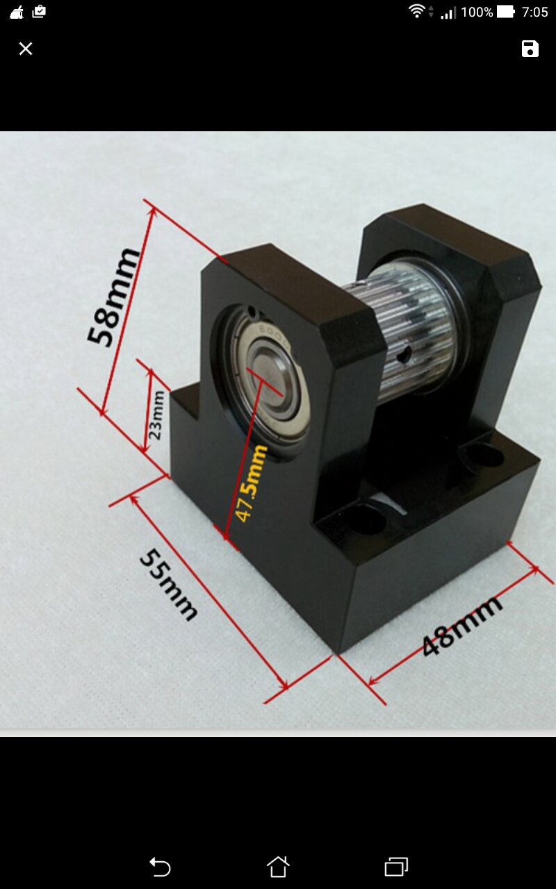

Я не знаю размеры шкивов , креплений и т д, и по этой причине не могу определиться с профилем

у меня все размеры есть для той механики, что я планирую использовать!

Случайно не такие?
Screenshot_2016-10-07-07-05-15.jpg (5169 просмотров) <a class='original' href='./download/file.php?id=93789&mode=view' target=_blank>Загрузить оригинал (300.76 КБ)</a>

Alex52 писал(а):Случайно не такие?
Да, похожи. Но они отличаются по высоте на ось х и на ось Y, посмотри мою тему, там все выложенны :) Плюс каждый китаец делает их по своему :) Ты заказывал комплект?

Сообщение Alex52 »
Да, комплект с ремнями, зеркалами. Вот не знаю когда придут и придут ли вообще. Впервой на такую сумму покупаю на али
