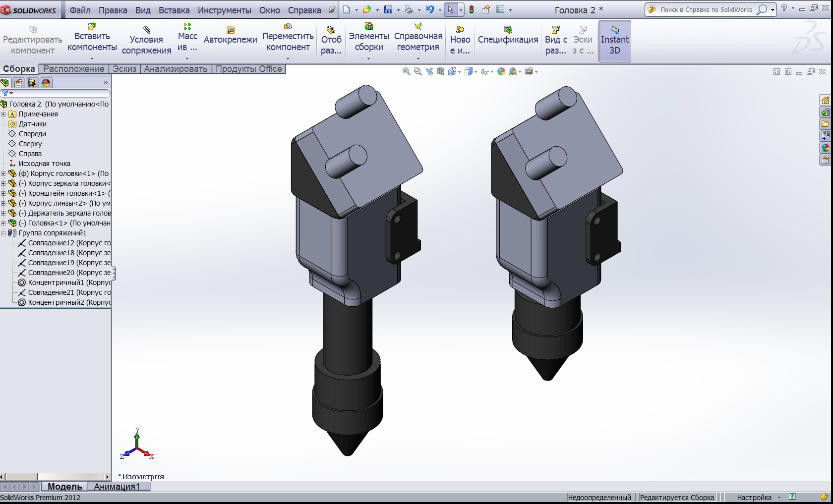

def
Сообщения: 1068
Зарегистрирован: 28 сен 2015, 14:43
Репутация: 92
Настоящее имя: Антон
Re: Проект станка 80W-100W с полем 900х600
Сообщение def »
Привет!
Если позволишь, дам один совет... снеси компас и поставь Solidworks...
Я тоже в начале компасом рисовал... после перехода на солид - просто был в шоке :)
Всё гораздо проще, понятней и удобней :) В результате рисуется быстрее и проще :)
По поводу размера деталей - вот тут, в соседней теме, я выкладывал готовые модели для солида с каждой запчастью :)
Кстати, я тоже продолжаю чертить, ищу размеры и прочее :) Верхний портал у меня полностью готов, оси Y тоже отрисованы :) По сути, уже приступаю к отрисовки самой станины и внешнего корпуса :)
Мы строим лазеры!

Alex52
Сообщения: 253
Зарегистрирован: 13 сен 2012, 22:21
Репутация: 68
Откуда: Нижний Новгород
Сообщение Alex52 »
Работаю в Компасе давольно давно, думал проще программы не бывает. Если можно ссылочку в личку дистрибутива. Как тот давно ставил, толком не разбирался, а на Вин 10 не ставиться.

Ещё раз спасибо. Вопросов конечно много. Первый из них - какую конструкцию выбрать для станка, без основных деталей не могу начать проек, где то зависли мои 40тыщ...

Я не знаю размеры шкивов , креплений и т д, и по этой причине не могу определиться с профилем
Сообщение Alex52 »
Случайно не такие?
Screenshot_2016-10-07-07-05-15.jpg (5179 просмотров) <a class='original' href='./download/file.php?id=93789&mode=view' target=_blank>Загрузить оригинал (300.76 КБ)</a>

Alex52 писал(а):Случайно не такие?
Да, похожи. Но они отличаются по высоте на ось х и на ось Y, посмотри мою тему, там все выложенны :) Плюс каждый китаец делает их по своему :) Ты заказывал комплект?
