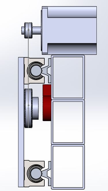

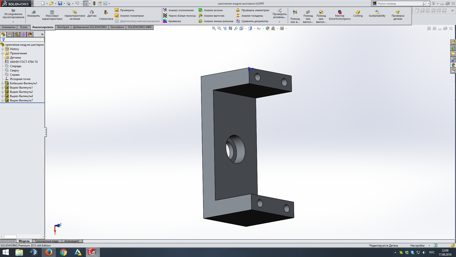

Подшибник - зачет.
Не надо никаких скоб, надо сделать фланец в который вставить ближний к шестерне подшипник и с другой стороны еще фланец в котором подшипник шкива. Фланцы стянуть между собой.
Так мы обеспечим разнос подшипников и всем счастье.
Taganrog
Сообщения: 1211
Репутация: 284
Откуда: Брянск
Re: Фрезерный по дереву 2000х1000 - проект
Сообщение Taganrog »

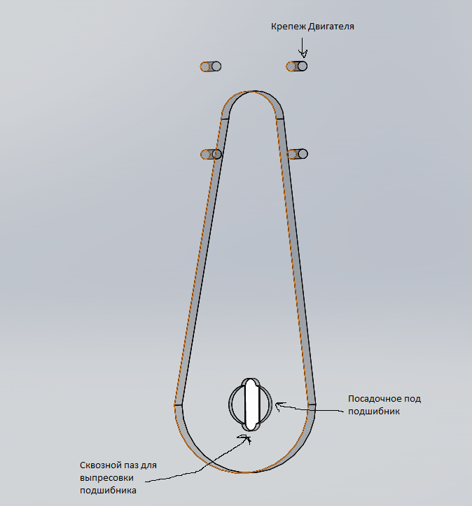

В общем то скоба и есть фланец для подшипника . вот она ближе:
Скриншот 2016-08-17 22.09.14.png (2790 просмотров) <a class='original' href='./download/file.php?id=87120&mode=view' target=_blank>Загрузить оригинал (280.88 КБ)</a>
Или имеется ввиду что-то другое ? Второй подшипник будет в каретке оси Z и будет выфрезерованна канавка для движения ремня к двигателю.

Для чего такие сложности? Скоба, фрезеровка.

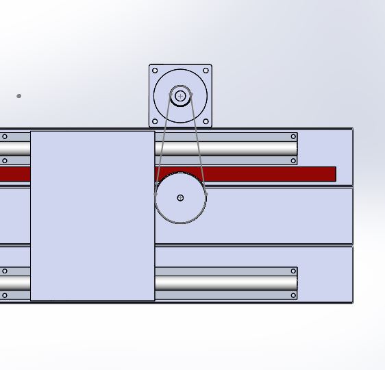

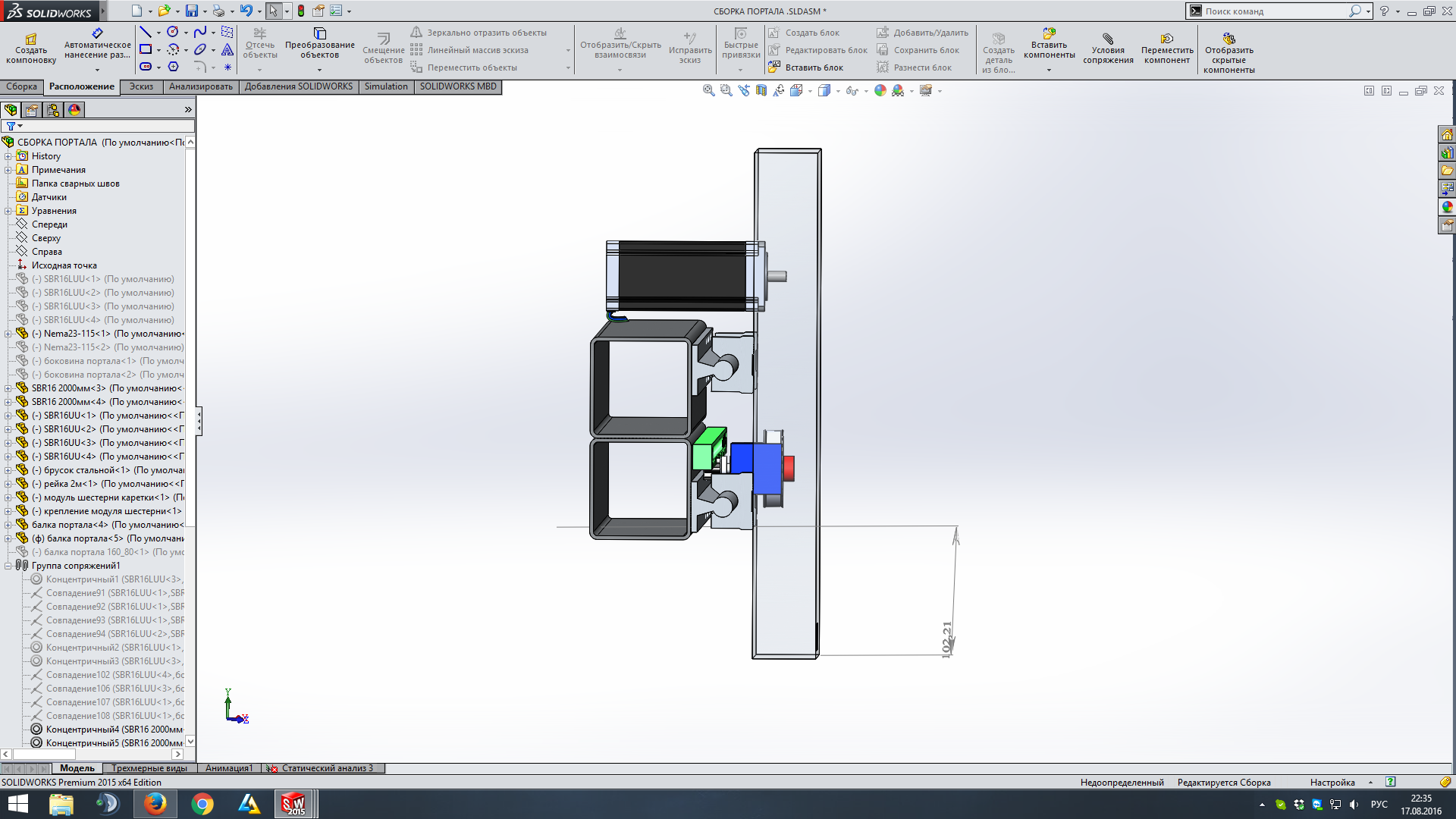

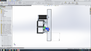

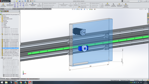

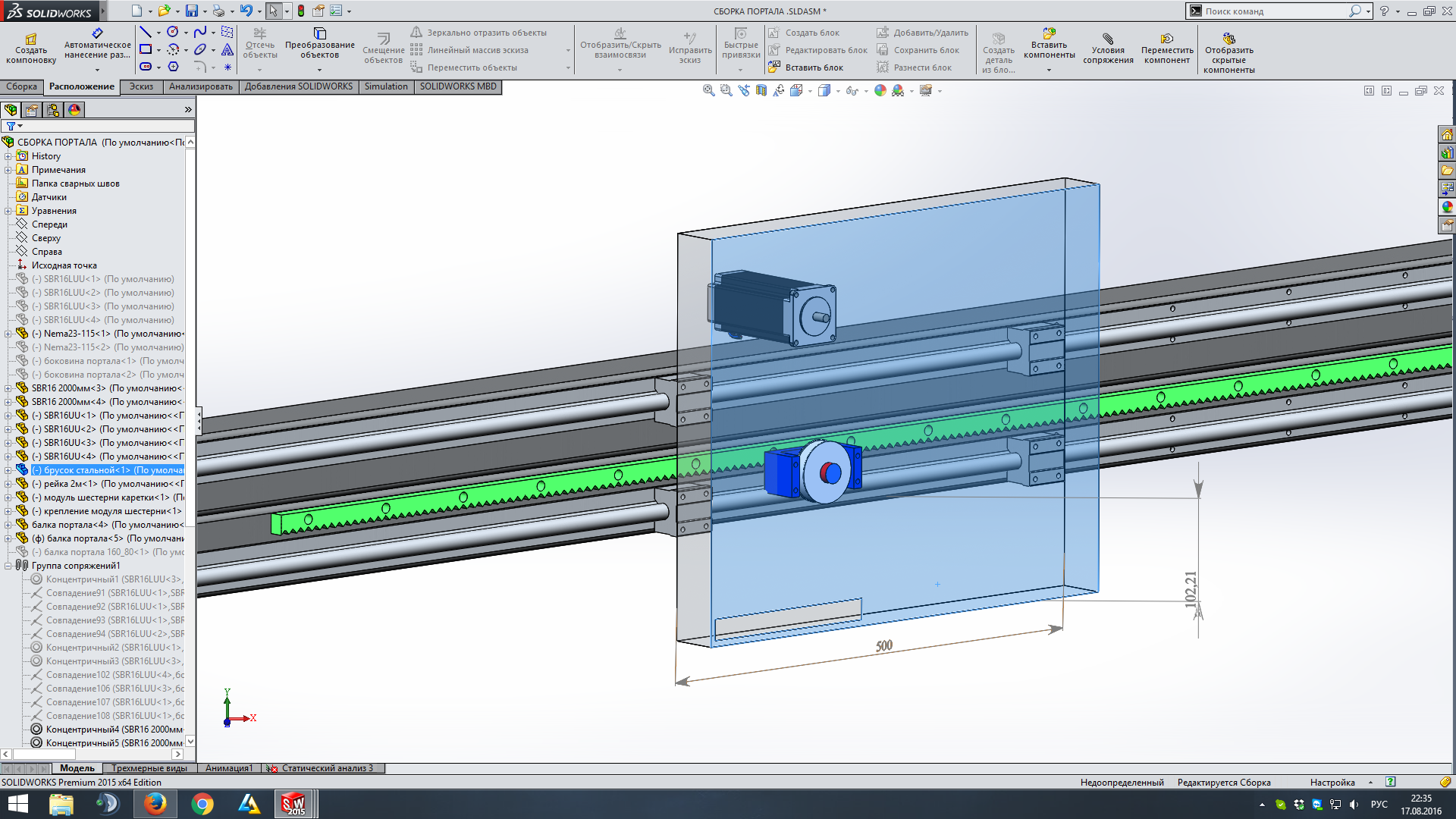

Если честно просто не знаю как сделать проще и ...эстетичней чтоль... Пытаюсь все это спрятать под платформу Z . если не сделать фрезеровку- движению ремня будет мешать верхняя направляющая направляющая или отодвигать ее (чтоб был просвет)на ширину ремня что увеличит рычаг, что совсем не правильно. Может есть очевидное решение ,да я его не вижу ?
А так плита оси Z лежит прямо на направляющих:
Скриншот 2016-08-17 22.35.42.png (2775 просмотров) <a class='original' href='./download/file.php?id=87122&mode=view' target=_blank>Загрузить оригинал (364.15 КБ)</a>
Все закреплено на ней Включая Двигатель.
Скриншот 2016-08-17 22.35.13.png (2775 просмотров) <a class='original' href='./download/file.php?id=87121&mode=view' target=_blank>Загрузить оригинал (693.66 КБ)</a>
И по бокам остается место для крепления защиты.планирую как у фрезерюги,матерчатую полосу. Основа Z все равно будет широкая.
Большая шестерня выполнена в натуральную величину.эх толстовата.
AVK74
Сообщения: 1831
Репутация: 335
Откуда: Уфа
Сообщение AVK74 »

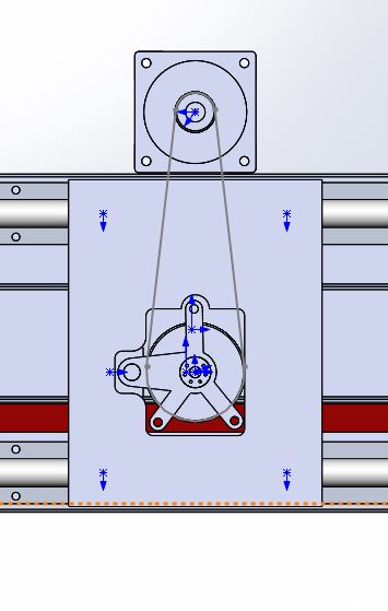

А для чего фрезеровать под ремень когда проще фрезернуть под мотор? Или вообще мотор сверху на кронштейне поставить.
Ничего там не должно мешать, эта вся ботва будет сбоку от плиты Z.
Taganrog
Сообщения: 1211
Репутация: 284
Откуда: Брянск
AVK74 писал(а):А для чего фрезеровать под ремень когда проще фрезернуть под мотор?
Плита все равно будет сверлиться на домашнем фрезере. Вот и пытаюсь сэкономить количество деталей. Под мотор тоже фрезеровать. Возможно я не прав .Пока еще мыслю на этим но кажется проще 1 раз положить заготовку на станок и подождать на пару часов дольше пока он работает,чем делать несколько деталей а потом их соединять вместе.

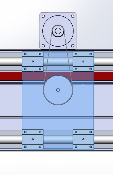

В черновом варианте так :
Скриншот 2016-08-18 09.50.29.png (2750 просмотров) <a class='original' href='./download/file.php?id=87142&mode=view' target=_blank>Загрузить оригинал (148.63 КБ)</a>

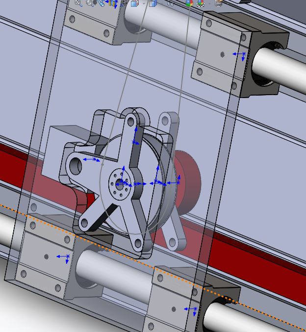

Сообщение klbng »
Наваял наброски переноса рейки вперед. В принципе, выполнимо. Даже без потери в рабочем поле.
Рейка получается ближе к верхней направляющей. Можно закрепить сам подпружиненный узел шкив-шестерня ближе к нижней направляющей, но, боюсь, что из этого получится люфт, т.к. от шестерни до каретки будет не кратчайшее расстояние, а пружинящий "торсион". Насколько жизнеспособна схема с жестко закрепленной за каретку шестерней? Это бы сильно упростило и упрочнило конструкцию...
Ну и возникшие проблемы:
-ремень у меня есть только 345мм, а для такого исполнения нужен 435мм... это опять искать и ждать.
-пыль и грязь будет попадать все время на рейку и на шкивы с ремнем.
Как считаете?
ремень перед.JPG (2747 просмотров) <a class='original' href='./download/file.php?id=87145&mode=view' target=_blank>Загрузить оригинал (30.6 КБ)</a>
ремень бок.JPG (2747 просмотров) <a class='original' href='./download/file.php?id=87144&mode=view' target=_blank>Загрузить оригинал (32.5 КБ)</a>

Рейку надо вниз, это принципиально. Ремней на ебаю каких хочешь навалом.
Я без особых трудностей на 1600мм нашел в свое время.
Сообщения: 2893
AVK74 писал(а):Рейку надо вниз, это принципиально.
Да вниз, и пущай на нее весь мусор сыпется.

Для мусора 50мм пофигу, а вот плечо приложения силы прилично уменьшится.

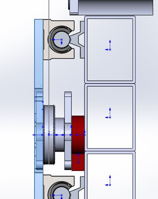

Как раз сегодня почти закончил городить редуктор в мелком промежутке между линейниками :) На рабочем компьютере проект, завтра утром скину фото. Все очень даже хорошо и плотно срастается, кстати. В площадке-каретке в центре небольшая ниша, там располагается импровизированный корпус редуктора. Рейка получается прямо над нижней направляющей зубами вверх. Расстояния позволяют поставить 608-е (18-е) подшипники с обеих сторон шкива. Длина ремня получается, если я точно помню - 525мм (175 зубов), завтра попробую заказать такой в России, а то с ебеев и алиекспрессов долго ждать.

Редуктор я пока упихал как-то так (схема временная для наглядности, потом дошлифую):
изометрия с нишей.JPG (2611 просмотров) <a class='original' href='./download/file.php?id=87217&mode=view' target=_blank>Загрузить оригинал (85.78 КБ)</a>
спереди с нишей2.JPG (2611 просмотров) <a class='original' href='./download/file.php?id=87219&mode=view' target=_blank>Загрузить оригинал (30.72 КБ)</a>
сбоку с нишей.JPG (2611 просмотров) <a class='original' href='./download/file.php?id=87218&mode=view' target=_blank>Загрузить оригинал (41.15 КБ)</a>

klbng писал(а):Редуктор я пока упихал как-то так (схема временная для наглядности, потом дошлифую):
для этих комплектующих идеальная компоновка.
