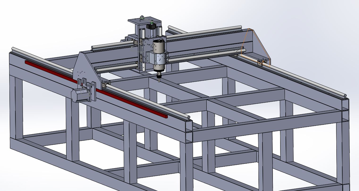

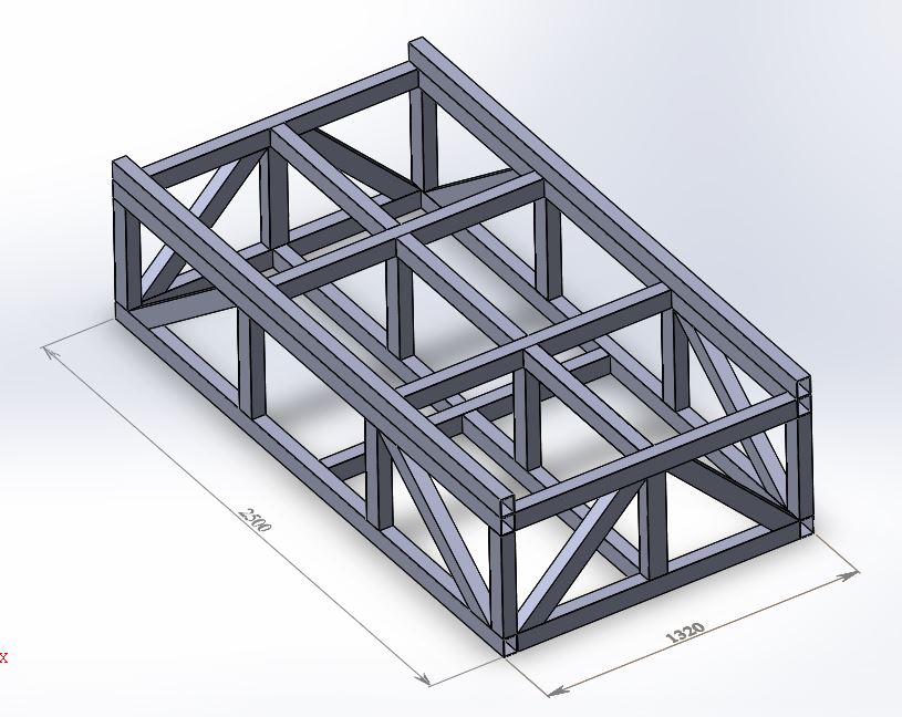

Описание станка, основные характеристики: станок для раскроя, V-гравировки и изредка несложных рельефов на дереве (двери, фасады)
Рабочее поле: 2000х1000
Обрабатываемые материалы: фанера, деревянный массив разных пород
Планируется станок для раскроя и простой гравировки деревянных изделий. Рама вся сварная из профиля 60х80х3мм, делается сейчас на заводе с последующей фрезеровкой под направляющие. По осям X и Y будут прямозубые зубчатые рейки 15х20мм м1.5, на длинной оси два двигателя и две рейки. Шестерни для реек уже есть на 30 зубов, от двигателей будет ременной редуктор 1/5. На оси Z будет ШВП 1605 напрямую муфтой от двигателя (нужен ли редуктор?) С двигателями пока точно не определился, планирую получить подачи до 10м/мин. Управление - Mach3 с какой-нибудь простенькой ЛПТ платой.

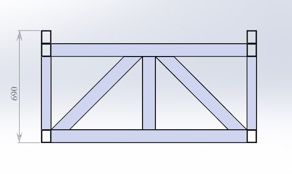

Теперь вопросы к участникам форума:
1. Есть в наличии цилиндрические рельсы SBR20 длиной 300, 1200 и 2500. Подойдут ли они для моих целей? Если смотреть в сторону хивинов - какие мне понадобятся и понадобятся ли вообще?
2. Есть также в наличии китайский шпиндель с водяным охлаждением 1.5квт с цангой ЕР11 - хватит ли мощи?
3. Насколько жизнеспособна рама станка? (скриншоты ниже) Нужно ли облегчать портал и делать его из алюминиевого станочного профиля или пойдет фрезерованный стальной из металлопроката? Портал будет практически "безногим", лежать будет непосредственно на направляющих. Большая высота мне не нужна.
4. Какие посоветуете ставить моторы, драйверы, питание?
Спасибо. Буду по ходу работы выкладывать наработки и задавать появляющиеся вопросы :)

klbng писал(а):1. Есть в наличии цилиндрические рельсы SBR20 длиной 300, 1200 и 2500.
Если не надеяться попадать в сотку должно хватить. только выставить их геморойно.
klbng писал(а):2. Есть также в наличии китайский шпиндель с водяным охлаждением 1.5квт с цангой ЕР11 - хватит ли мощи?
er11 мало. там максимально рекомендованный хвостовик 7мм. А вам захочется когда-нибудь поработать фасонными фрезами.хвостовик у многих из них 8мм .
по движкам все упирается в бюджет.

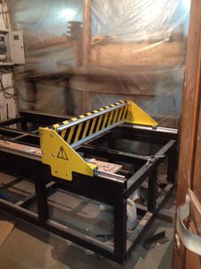

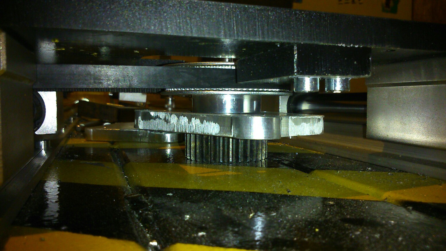

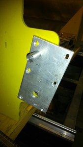

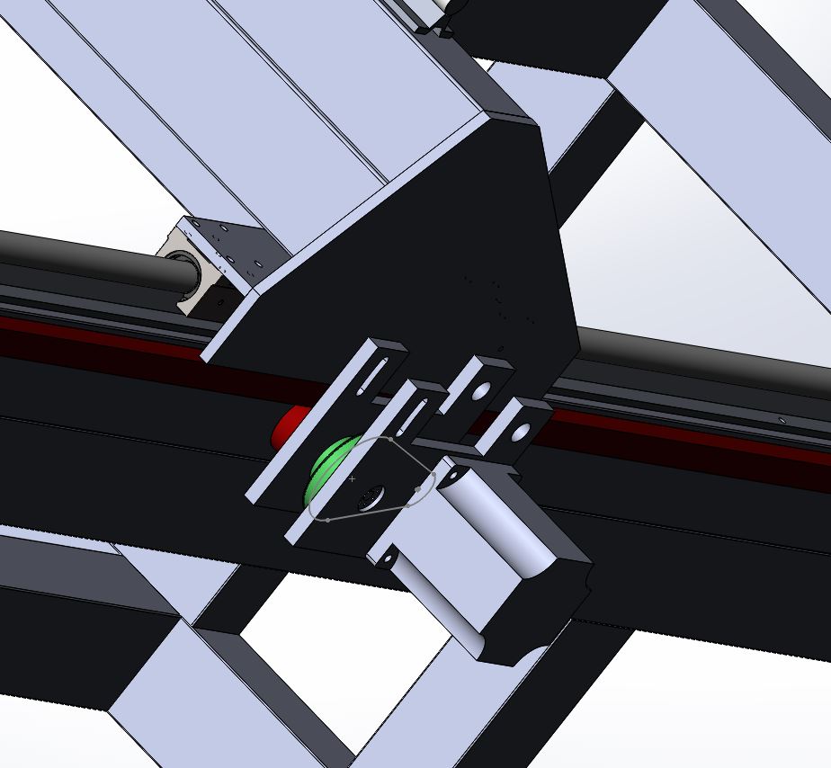

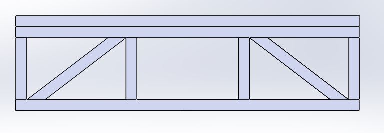

Работа над проектом продолжается. Рама сварена и окрашена. В процессе сборки рамы от наклонных укосин решили отказаться. Почти все комплектующие уже есть. Моторы задержали на таможне из-за предстоящего саммита g20, вернули деньги, перезаказали в России.
Портал и каретка еще не сделаны. Портал будет из двух сваренных профилей 60х80 со стенкой 3мм. Основание портала и косынки по бокам - стальной лист 8мм. Все на сварке. Каретка из алюминиевой плиты 16мм.
1.JPG (3799 просмотров) <a class='original' href='./download/file.php?id=87050&sid=7df0fd7ca8866e3436bfd21d007bc9dc&mode=view' target=_blank>Загрузить оригинал (157.94 КБ)</a>

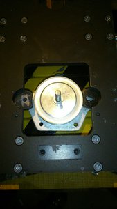

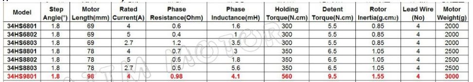

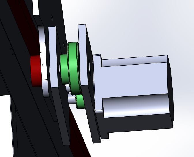

Моторы взяли 34HS9801 - отмечены красным в таблице. Драйверы - CW8060 - 4шт, блоки питания - 48в 400вт - 4шт.
мотор.JPG (3799 просмотров) <a class='original' href='./download/file.php?id=87053&sid=7df0fd7ca8866e3436bfd21d007bc9dc&mode=view' target=_blank>Загрузить оригинал (50.52 КБ)</a>

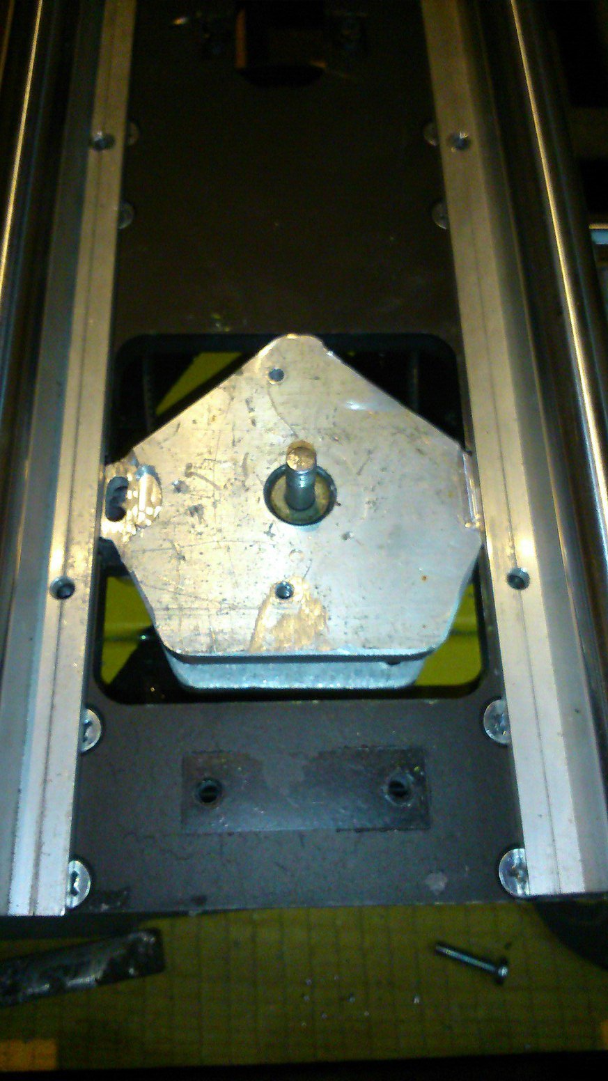

Для движения вдоль стола будет стоять два мотора. Передача - зубчатая рейка м1.5 15х20мм длиной 2 метра. Шестерня на 30 зубов. Редуктор ременной 1:2.5 с замкнутым ремнем HTD 3M длиной 345мм шириной 10мм. Шкив на моторе - 30 зубов, на шестерне - 75 зубов. На картинке зубчатая рейка и шестерни красного цвета.
мотор бок.JPG (3799 просмотров) <a class='original' href='./download/file.php?id=87052&sid=7df0fd7ca8866e3436bfd21d007bc9dc&mode=view' target=_blank>Загрузить оригинал (84.79 КБ)</a>
Для движения вдоль портала мотор с аналогичным редуктором. Длина рейки - 1 метр.
моторы каретка.JPG (3799 просмотров) <a class='original' href='./download/file.php?id=87054&sid=7df0fd7ca8866e3436bfd21d007bc9dc&mode=view' target=_blank>Загрузить оригинал (160.82 КБ)</a>

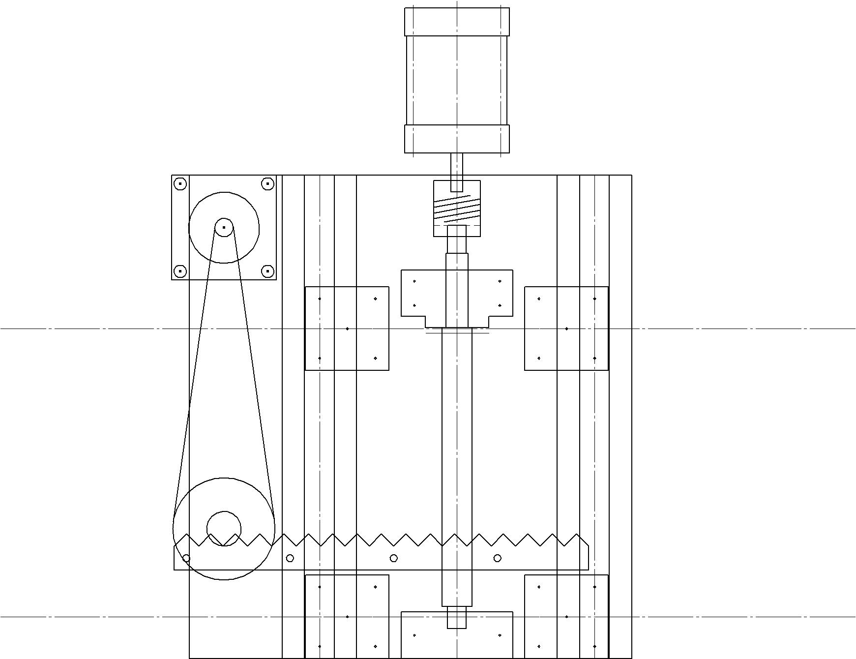

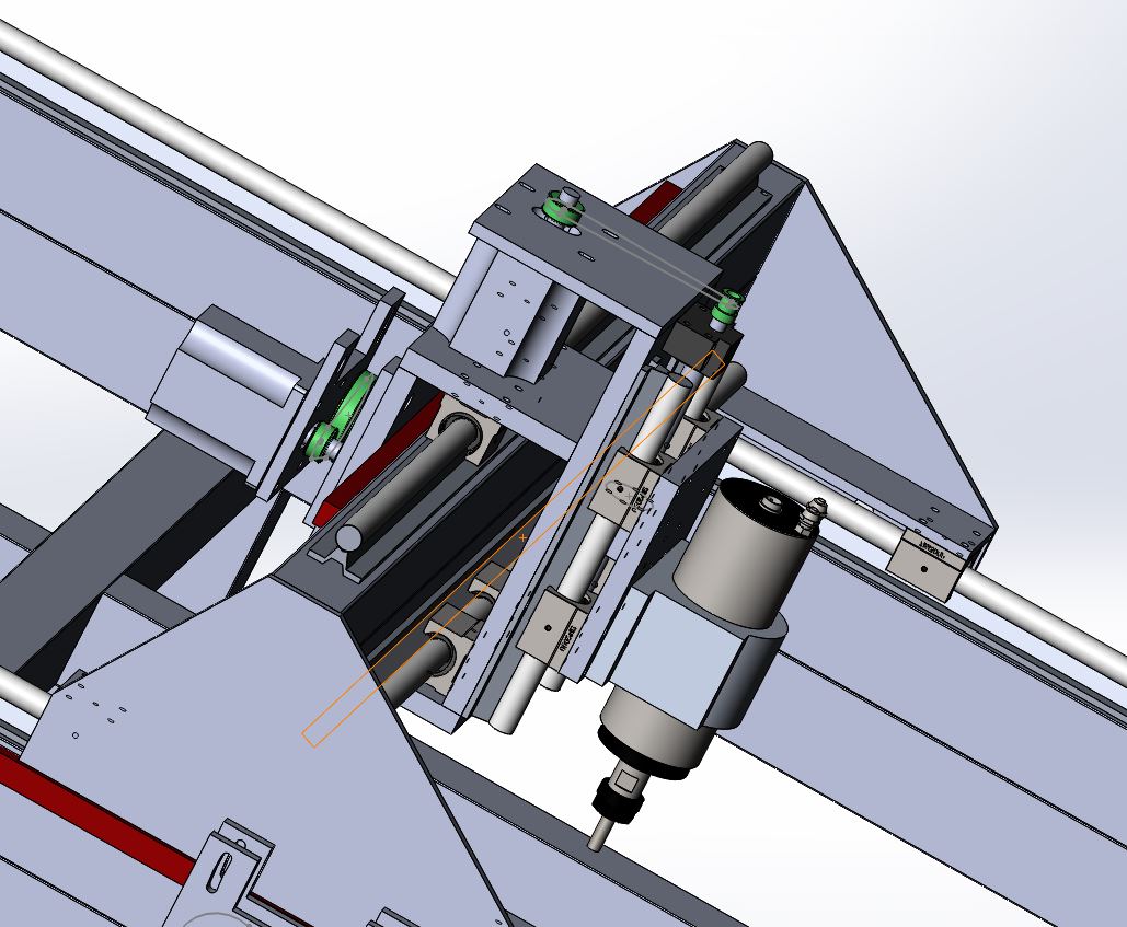

По оси Z стоит ШВП 1605х300 тоже с ременной передачей 2:1. На моторе шкив 30 зубов, на ШВП - 15 зубов. Ремень HTD 3M 345х10мм
каретка.JPG (3799 просмотров) <a class='original' href='./download/file.php?id=87051&sid=7df0fd7ca8866e3436bfd21d007bc9dc&mode=view' target=_blank>Загрузить оригинал (131.73 КБ)</a>
Высота заготовки над столом - 100мм. Подачи планирую получить - 10м/мин по осям Х и Y.
Советы, замечания, поправки и уместная критика очень приветсвуется :)

Ставить рельсы в по Y в разных плоскостях не надо.
Рейку нужно перенести вперед и как можно ниже.
А еще лучше вообще поставить ШВП по Y. Вы значительно повысите жесткость станка, при этом будет еще меньше деталей.
Редукторы на ШВП не нужны. Еще упрощается конструкция.

Честно говоря, у меня нет идей, как перенести рейку зубатую вперед... ШВП исключается, все запчасти уже закуплены. А размещение рельс в разных плоскостях критично или менее предпочтительно просто? Неоднократно видел размещение направляющих именно перпендикулярно друг другу.

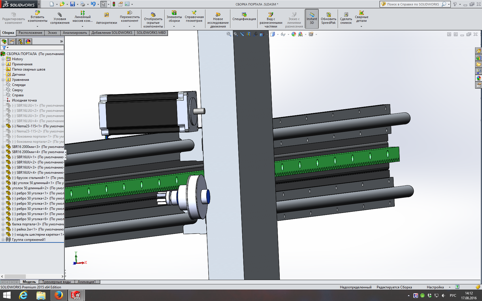

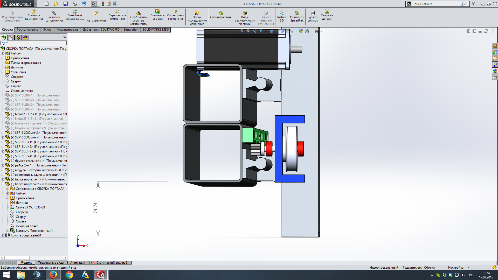

AVK74 писал(а):Рейку нужно перенести вперед и как можно ниже.
Покажите пожалуйста как именно. Везде натыкаюсь на верхние положение часто даже за пределами обоих направляющих.Вроде так плечо больше и подклинивать должно. Но с кем списывался -говорят все ок. Работал на мультикаме, там тоже рейка сверху. Проблем нет. все ж это не по стали станки.
Вы часто пишете что это ошибка. Вероятно так и есть . Но каков тогда "правильный вариант" ? Чтоб было удобно расположить еще и двигатель который вращает шестерню по рейке ? есть картинка какая ?
П.С. Разве что городить нечто подобное ?
Скриншот 2016-08-17 14.12.29.png (3698 просмотров) <a class='original' href='./download/file.php?id=87100&sid=7df0fd7ca8866e3436bfd21d007bc9dc&mode=view' target=_blank>Загрузить оригинал (476.36 КБ)</a>

В голове мелькает дурная идея развести два профиля друг над другом (касательно моего случая), чтобы вдоль всего портала прорезь шла. А через эту прорезь пропустить вал шестерни. Редуктор и мотор оставить сзади каретки. Но это все лирика и костыли :D

Я когда думал станок на рейках, прикидывал, что шестерню нужно устанавливать немного в стороне от плиты Z (за пределами рельс) двигатель через ременный редуктор выносится вверх.
Но лучше купить ШВП, стоит не так дорого и избавляемся от кучи гемора.
Рейка должна ставиться только тогда,когда других вариантов просто нет.
Перпендикулярные направляющие усложняют конструкцию и снижают жесткость. И то что так многие делают просто показатель технической безграмотности, вот и все.

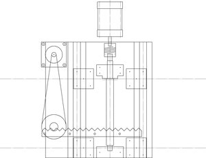

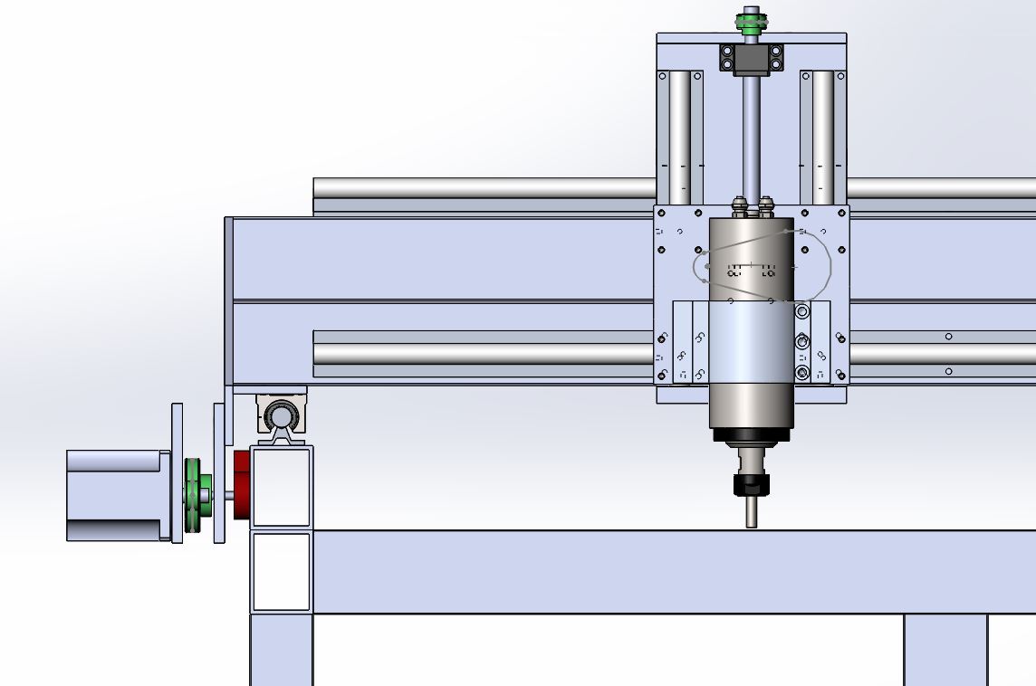

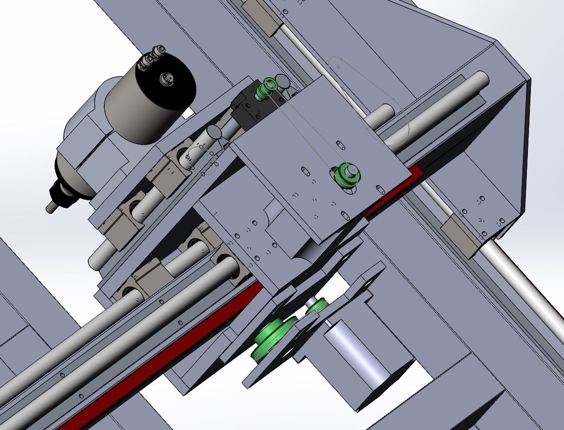

Вот примерно так мне представляется Y на рейке:
Фрагмент.jpg (3584 просмотра) <a class='original' href='./download/file.php?id=87116&sid=7df0fd7ca8866e3436bfd21d007bc9dc&mode=view' target=_blank>Загрузить оригинал (120.82 КБ)</a>

Два профиля портала разношу друг над другом, оставляю между ними 95-100мм. В образовавшуюся нишу упихиваю мотор с редуктором, рейку ставлю вперед прямо над нижней направляющей. Верхнюю направляющую ставлю в одну плоскость с нижней. Получается, что задняя стенка у каретки будет не нужна, что радует. Рельсы и ШВП шпиндельной пластины будут располагаться на одной пластине, что уменьшит вес и увеличит жесткость. Пока не придумал в тонкостях, как реализовать передачу на ШВП, хотелось бы оставить редуктор, но это уже по ходу пьесы... Завтра попроектирую. Благодарю всех за совету и опять же жду здравую критику :)
Re: Фрезерный по дереву 2000х1000 - проект
разносить профиля плохо жесткость теряется. балка должна быть цельная а не рессора из двух отдельных палок.

AVK74 писал(а):Вот примерно так мне представляется Y на рейке:
Значит я понял правильно. Это почти калька того ,что я на модели выше показал. Вот только мне не нравиться блок с валом и шестерней. Да и рейку перевернул в низ зубами чтоб меньше пыль собиралась.
А не нравиться этим :
На 1 подшибнике как то не вариант. а с 2 подшибниками приходиться городить "скобу из 3 пластин" (синюю) .Красные -подшибники.
Скриншот 2016-08-17 21.54.43.png (3564 просмотра) <a class='original' href='./download/file.php?id=87119&sid=7df0fd7ca8866e3436bfd21d007bc9dc&mode=view' target=_blank>Загрузить оригинал (338.59 КБ)</a>
