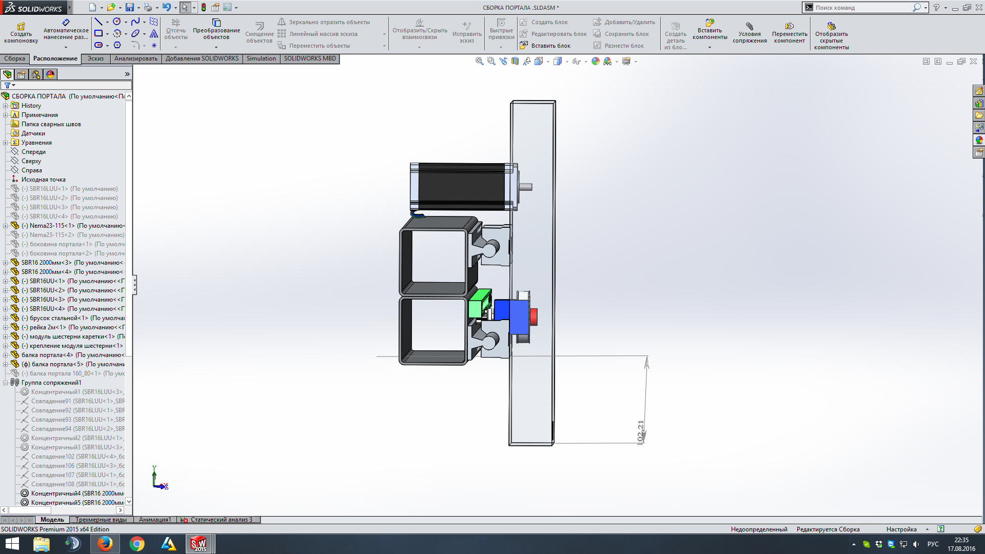

В общем то скоба и есть фланец для подшипника . вот она ближе:
Скриншот 2016-08-17 22.09.14.png (2998 просмотров) <a class='original' href='./download/file.php?id=87120&mode=view' target=_blank>Загрузить оригинал (280.88 КБ)</a>
Или имеется ввиду что-то другое ? Второй подшипник будет в каретке оси Z и будет выфрезерованна канавка для движения ремня к двигателю.

Для чего такие сложности? Скоба, фрезеровка.

Если честно просто не знаю как сделать проще и ...эстетичней чтоль... Пытаюсь все это спрятать под платформу Z . если не сделать фрезеровку- движению ремня будет мешать верхняя направляющая направляющая или отодвигать ее (чтоб был просвет)на ширину ремня что увеличит рычаг, что совсем не правильно. Может есть очевидное решение ,да я его не вижу ?
А так плита оси Z лежит прямо на направляющих:
Скриншот 2016-08-17 22.35.42.png (2983 просмотра) <a class='original' href='./download/file.php?id=87122&mode=view' target=_blank>Загрузить оригинал (364.15 КБ)</a>
Все закреплено на ней Включая Двигатель.
Скриншот 2016-08-17 22.35.13.png (2983 просмотра) <a class='original' href='./download/file.php?id=87121&mode=view' target=_blank>Загрузить оригинал (693.66 КБ)</a>
И по бокам остается место для крепления защиты.планирую как у фрезерюги,матерчатую полосу. Основа Z все равно будет широкая.
Большая шестерня выполнена в натуральную величину.эх толстовата.

А для чего фрезеровать под ремень когда проще фрезернуть под мотор? Или вообще мотор сверху на кронштейне поставить.
Ничего там не должно мешать, эта вся ботва будет сбоку от плиты Z.

Плита все равно будет сверлиться на домашнем фрезере. Вот и пытаюсь сэкономить количество деталей. Под мотор тоже фрезеровать. Возможно я не прав .Пока еще мыслю на этим но кажется проще 1 раз положить заготовку на станок и подождать на пару часов дольше пока он работает,чем делать несколько деталей а потом их соединять вместе.
В черновом варианте так :
Скриншот 2016-08-18 09.50.29.png (2958 просмотров) <a class='original' href='./download/file.php?id=87142&mode=view' target=_blank>Загрузить оригинал (148.63 КБ)</a>
