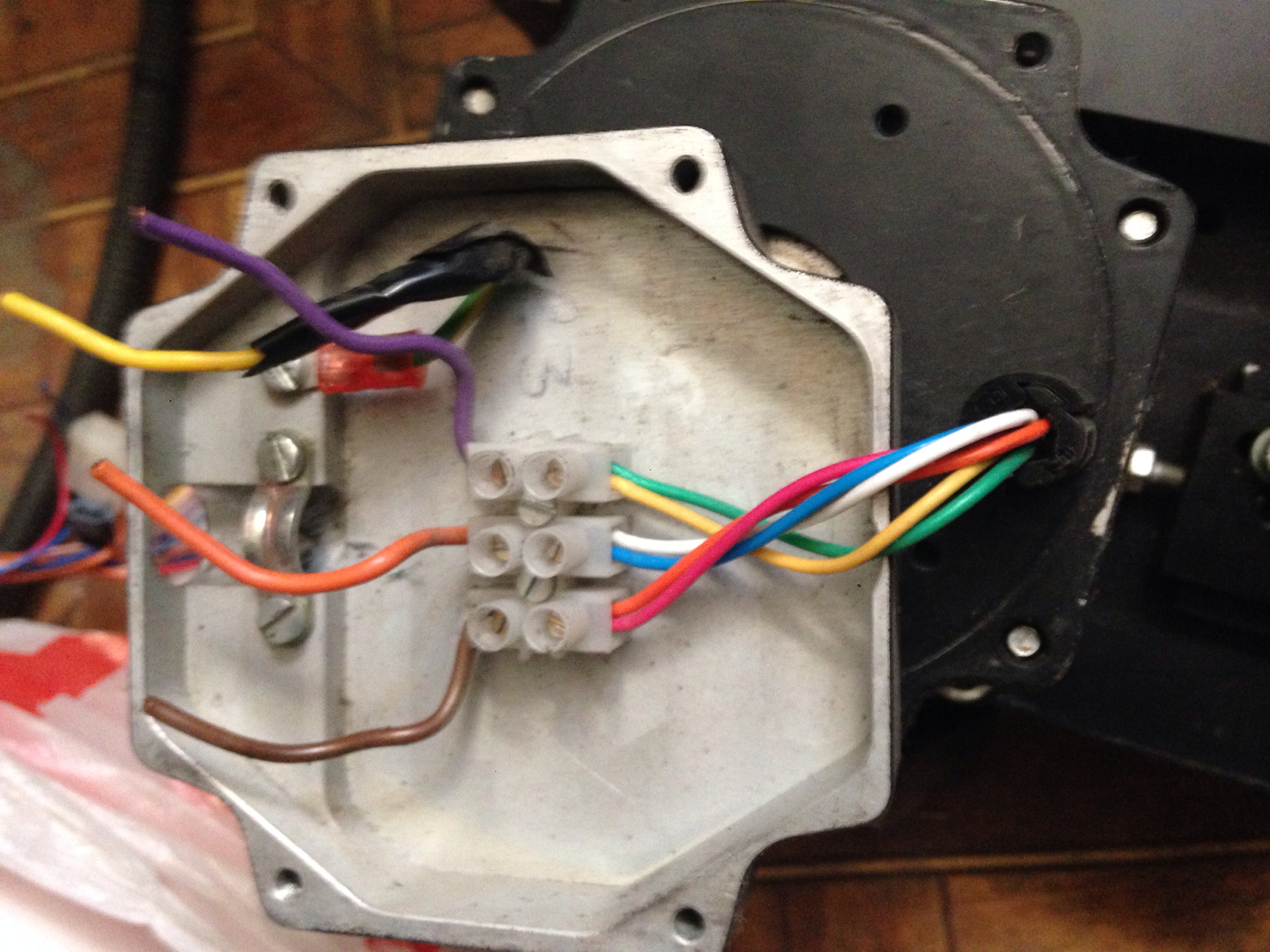

Re: Купил токарный чпу тпк 125 вн 2
Сообщение giraf_79 »

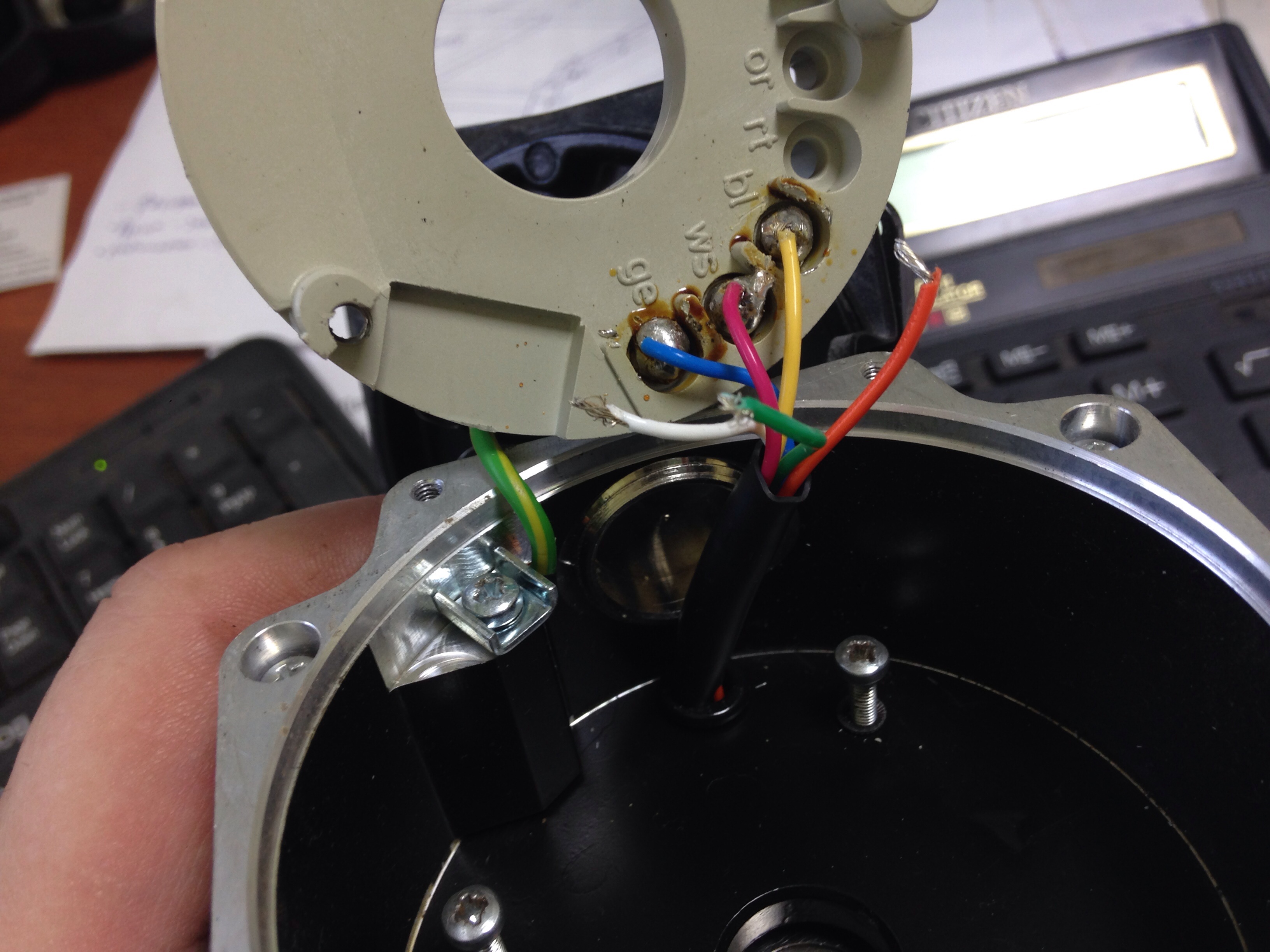

Внутрянка ШД
image.jpg (7691 просмотр) <a class='original' href='./download/file.php?id=83585&mode=view' target=_blank>Загрузить оригинал (1.2 МБ)</a>
image.jpg (7691 просмотр) <a class='original' href='./download/file.php?id=83586&mode=view' target=_blank>Загрузить оригинал (1.88 МБ)</a>
giraf_79
Сообщения: 1180
Репутация: 123
Настоящее имя: Рафаэль
Откуда: Самара

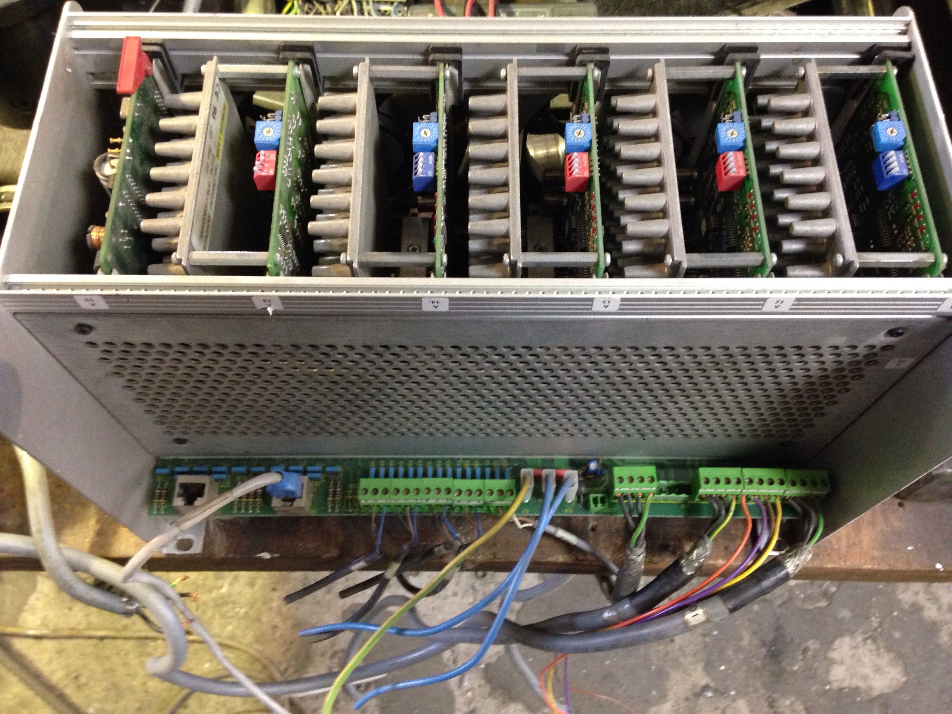

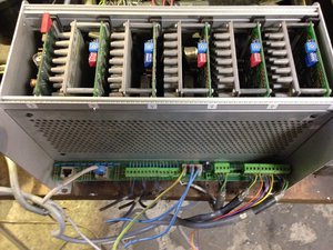

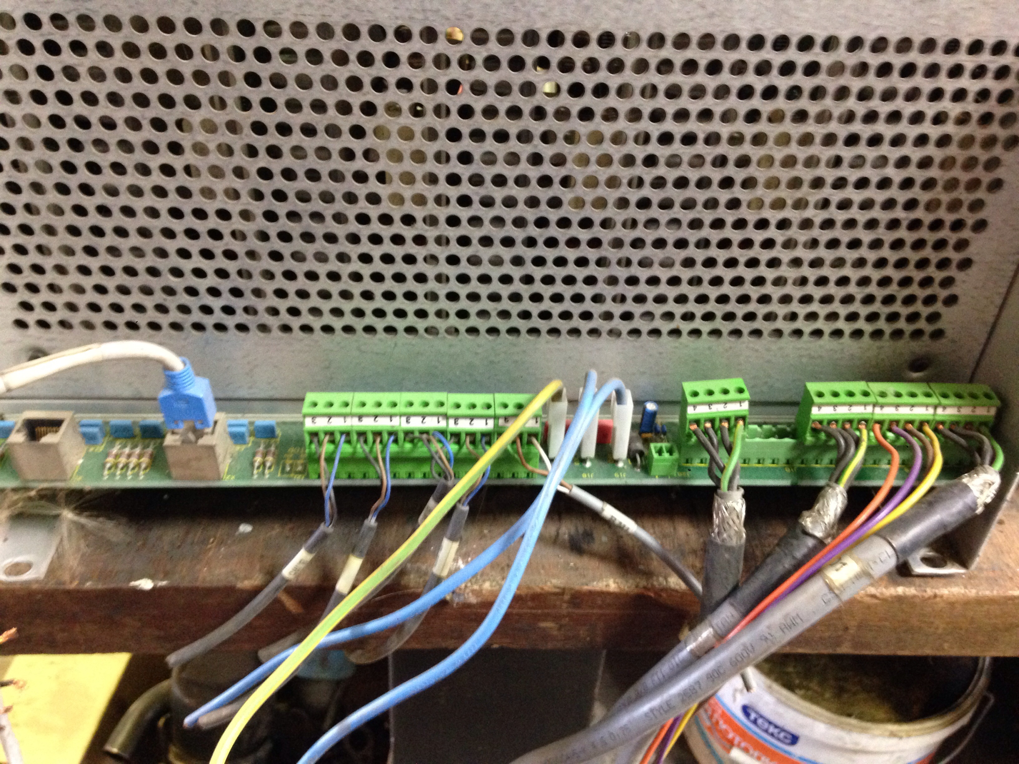

А вот драйверы в ряд с видимо контролером (первая плата). По разьмам с лева типа витой пары, середина видимо концевики, с права движки. Эх бы все это запустить через мач. :cheesy:
image.jpg (7685 просмотров) <a class='original' href='./download/file.php?id=83587&mode=view' target=_blank>Загрузить оригинал (2.33 МБ)</a>
image.jpg (7685 просмотров) <a class='original' href='./download/file.php?id=83588&mode=view' target=_blank>Загрузить оригинал (2.34 МБ)</a>
plotik
Сообщения: 421
Репутация: 33
Откуда: Rostov-on-Don
Сообщение plotik »
У старых Berger Lahr драйверов зачастую шаг/полушаг. Есть у меня парочка. Так шта--думайте.

plotik писал(а):У старых Berger Lahr драйверов зачастую шаг/полушаг. Есть у меня парочка. Так шта--думайте.
По любому надо их реанимировать, так что помогите чем можете.
plotik
Сообщения: 421
Репутация: 33
Сообщение plotik »
У драйвера хоть какие-то обозначения есть?
есть на фото на первой странице.

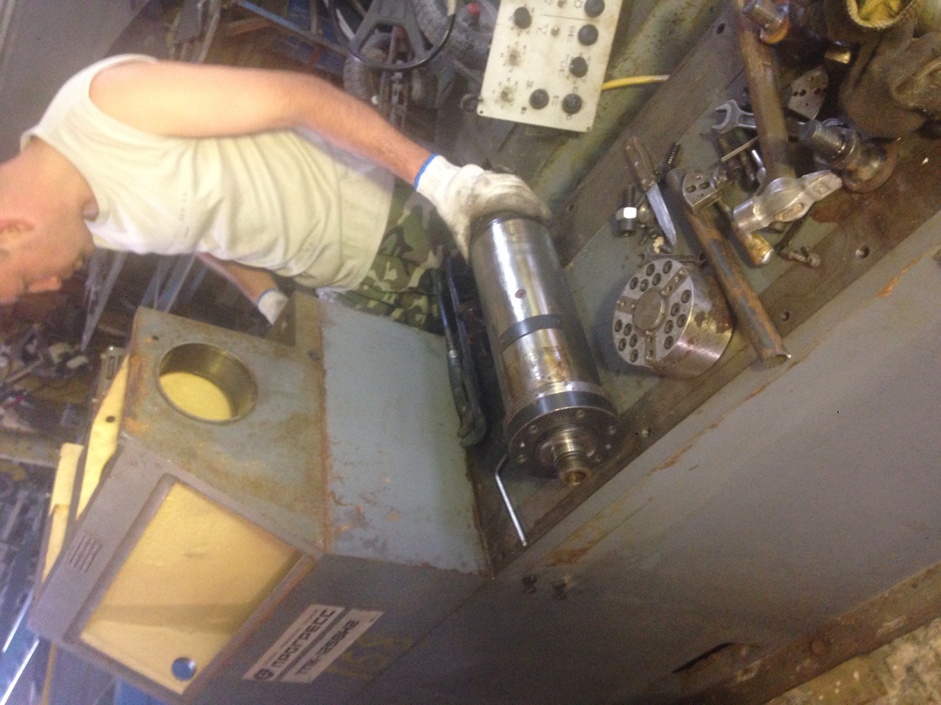

giraf_79
Сообщения: 1180
Репутация: 123
Откуда: Самара

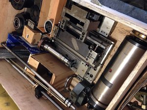

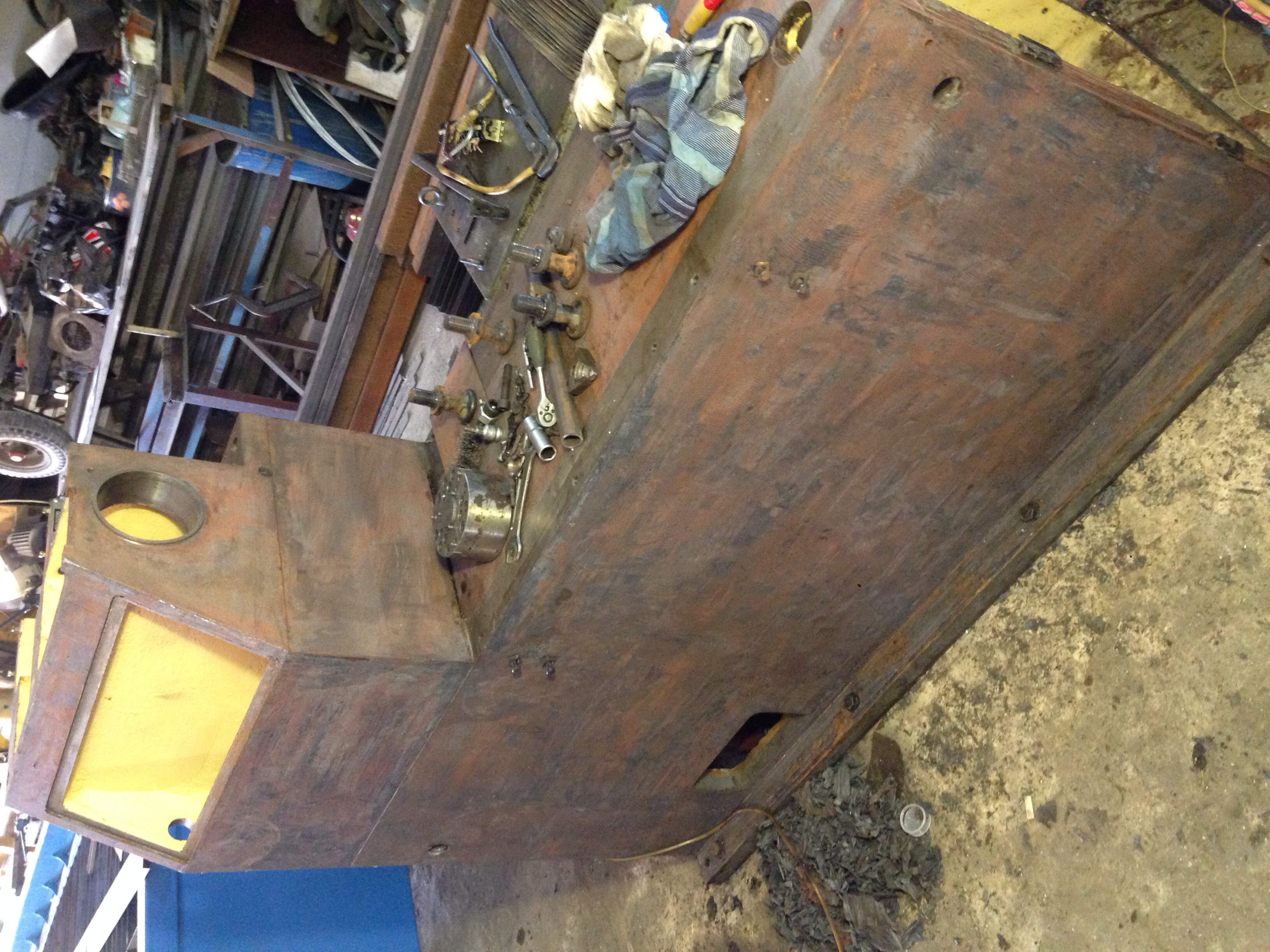

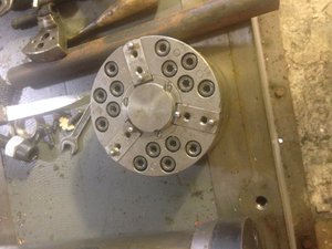

Станок разобрали до тла :freak:
image.jpg (7581 просмотр) <a class='original' href='./download/file.php?id=83644&mode=view' target=_blank>Загрузить оригинал (2.01 МБ)</a>

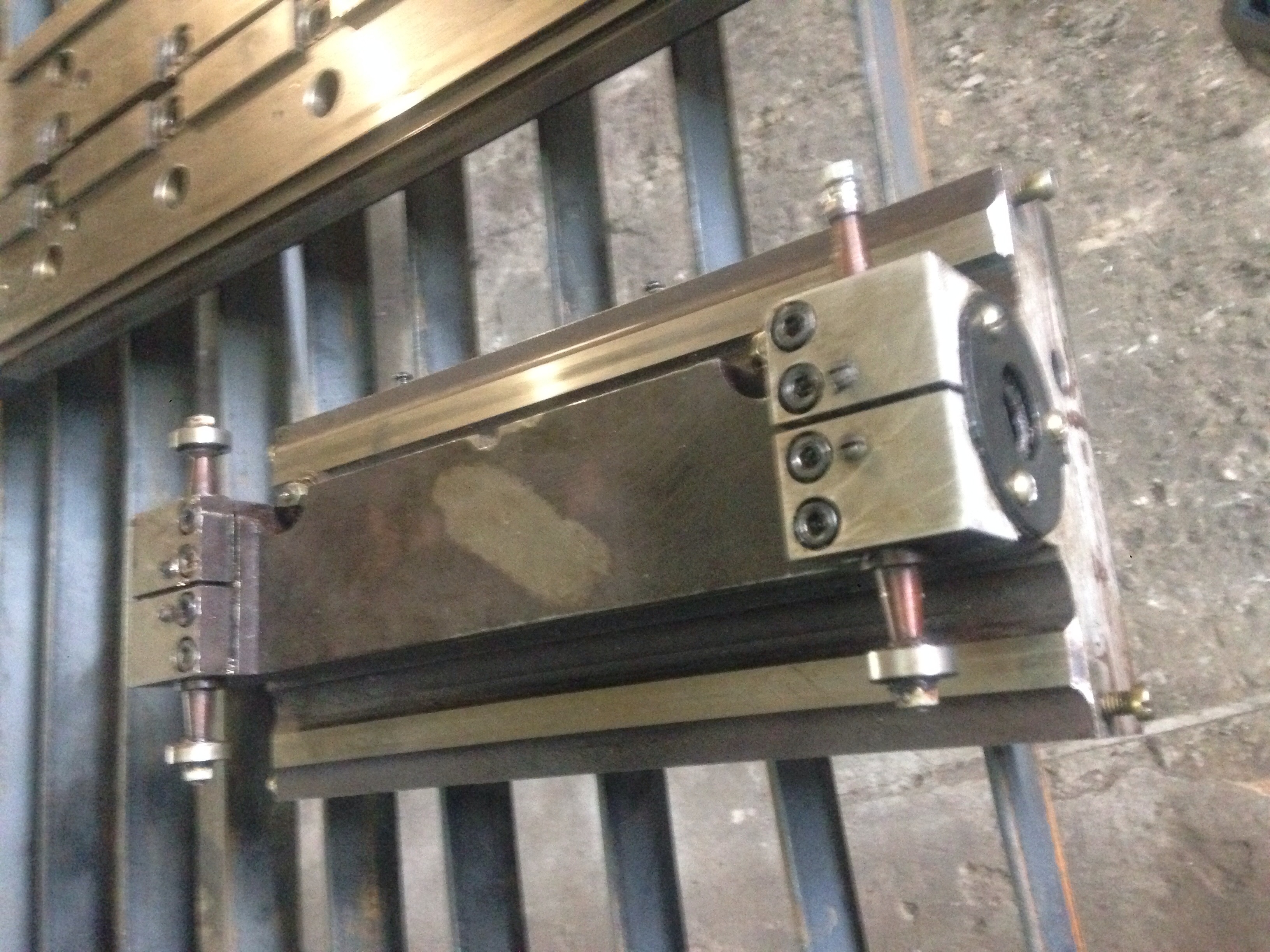

giraf_79
Сообщения: 1180
Репутация: 123
Откуда: Самара

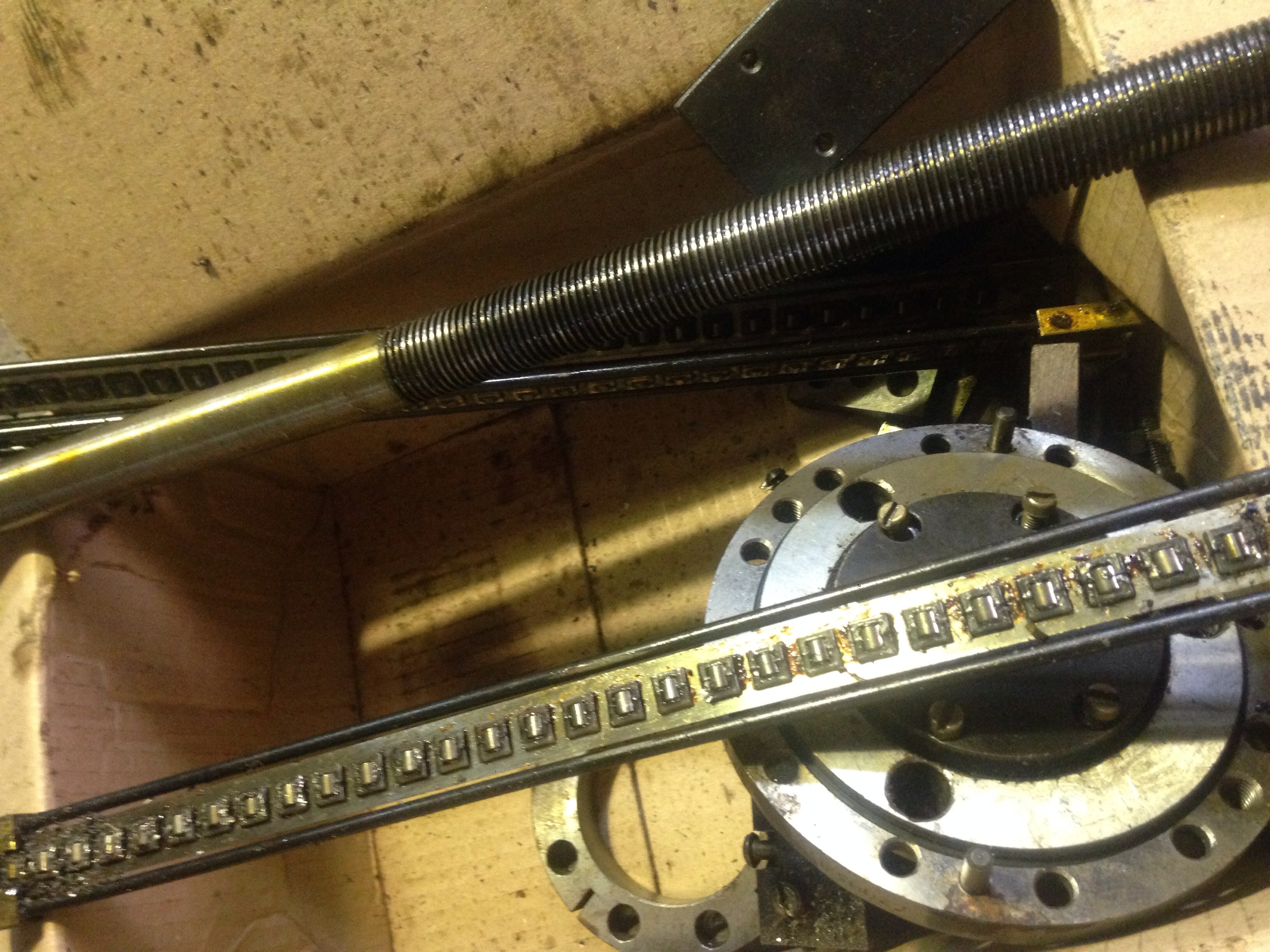

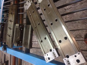

Детали моем, выявляем дефекты
image.jpg (7580 просмотров) <a class='original' href='./download/file.php?id=83645&mode=view' target=_blank>Загрузить оригинал (2.26 МБ)</a>
image.jpg (7580 просмотров) <a class='original' href='./download/file.php?id=83646&mode=view' target=_blank>Загрузить оригинал (1.96 МБ)</a>
image.jpg (7580 просмотров) <a class='original' href='./download/file.php?id=83647&mode=view' target=_blank>Загрузить оригинал (2.04 МБ)</a>

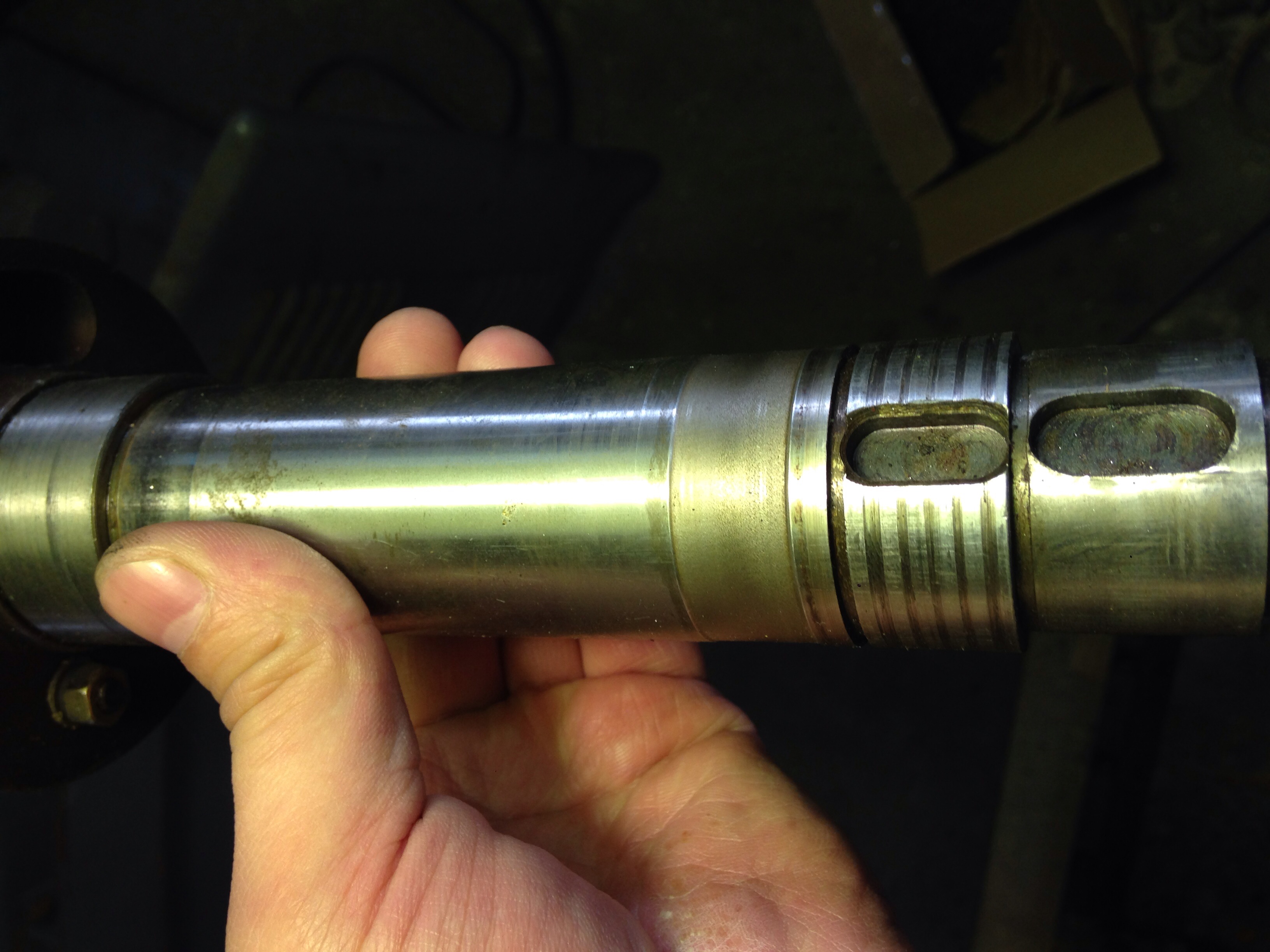

Пока обнаружен один дефект, износ вала на который вешается ремень, не шпинделя. Видимо подшипник клинил и разьело, надо чето делать.
image.jpg (7577 просмотров) <a class='original' href='./download/file.php?id=83648&mode=view' target=_blank>Загрузить оригинал (1.16 МБ)</a>
Глубоко? Если, не очень, то можно хромовым напылением восстановить.
giraf_79 писал(а):надо чето делать.
1. Выточить новый
2. Восстановить методом напыления/наплавки, шлифануть.
3. Восстановить Локтайтом.
https://www.youtube.com/watch?v=Sm3O-wkEeio

Скорее Локтайтом намажем
plotik
Сообщения: 421
Репутация: 33
Сообщение plotik »
Ваш похож на D900.50
24 вольта управление "Я так думаю"
Berger_Lahr_SD3.rar
(1.85 МБ) 888 скачиваний

Завтра драйвера повнимательней посматрю. Если питание двигателя 130 вольт 5А, то какие там 24 в. У них мощный транс есть как половина сварочного размером.

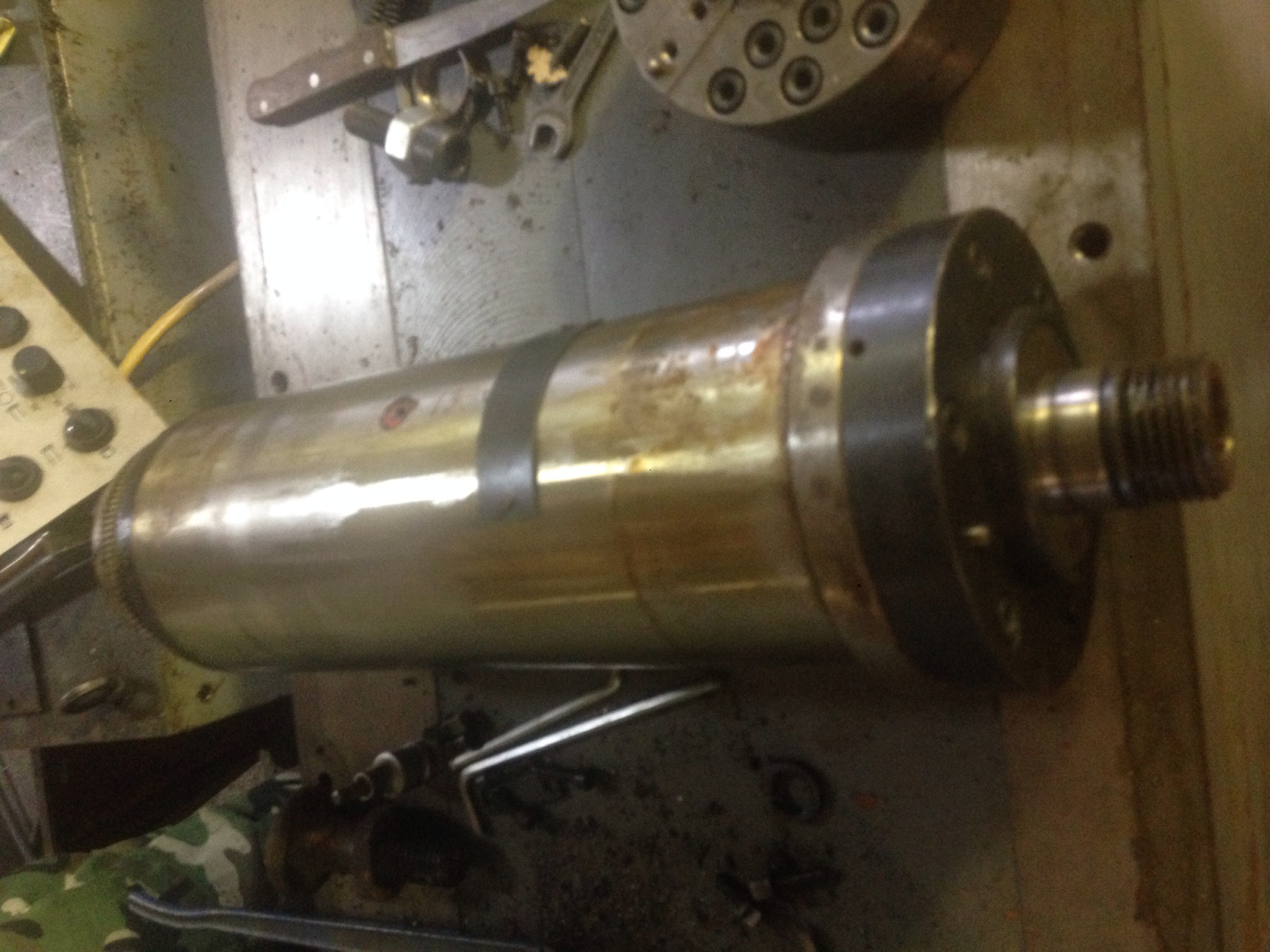

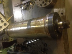

Вопрос по шпинделю, хотелось бы поменять смазку, но не знай как смыть и какую забить, да вообще как проверить его параметры подшипников и прочее?
image.jpg (7520 просмотров) <a class='original' href='./download/file.php?id=83671&mode=view' target=_blank>Загрузить оригинал (1.73 МБ)</a>
image.jpg (7520 просмотров) <a class='original' href='./download/file.php?id=83672&mode=view' target=_blank>Загрузить оригинал (2.02 МБ)</a>
rebire
Сообщения: 215
Зарегистрирован: 25 сен 2015, 00:43
Репутация: 25
Откуда: ульяновск
Сообщение rebire »
Есть скан паспорта,там есть и по ремонту и по смазке всех компонентов куда скинуть.

giraf_79
Сообщения: 1180
Репутация: 123
Откуда: Самара
На электроночку можно, в ЛС
plotik
Сообщения: 421
Репутация: 33
Сообщение plotik »
giraf_79 писал(а):Завтра драйвера повнимательней посматрю. Если питание двигателя 130 вольт 5А, то какие там 24 в. У них мощный транс есть как половина сварочного размером.
Я в смысле степ дир управление не 5 в а 24в.
giraf_79
Сообщения: 1180
Репутация: 123
Откуда: Самара
Все отмыли и очистили
image.jpg (7440 просмотров) <a class='original' href='./download/file.php?id=83723&mode=view' target=_blank>Загрузить оригинал (2.23 МБ)</a>
image.jpg (7440 просмотров) <a class='original' href='./download/file.php?id=83724&mode=view' target=_blank>Загрузить оригинал (2.36 МБ)</a>

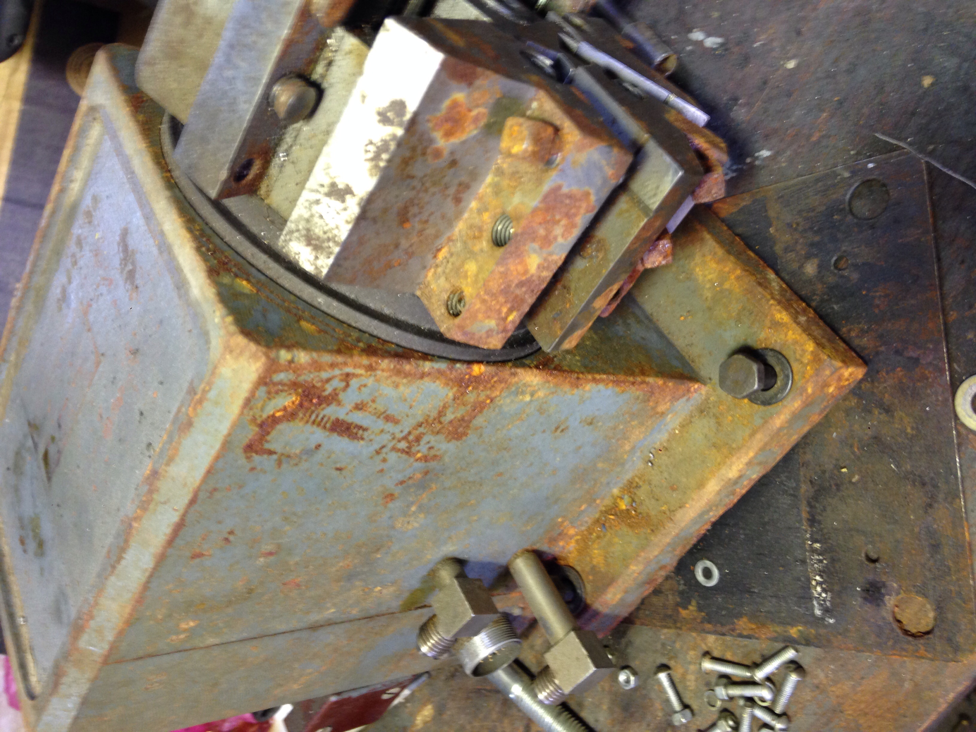

Парни а ка лучше удалить ржавчину с барабана револьверки? Так чтоб блястела? :thinking:
image.jpg (7440 просмотров) <a class='original' href='./download/file.php?id=83725&mode=view' target=_blank>Загрузить оригинал (1.99 МБ)</a>
