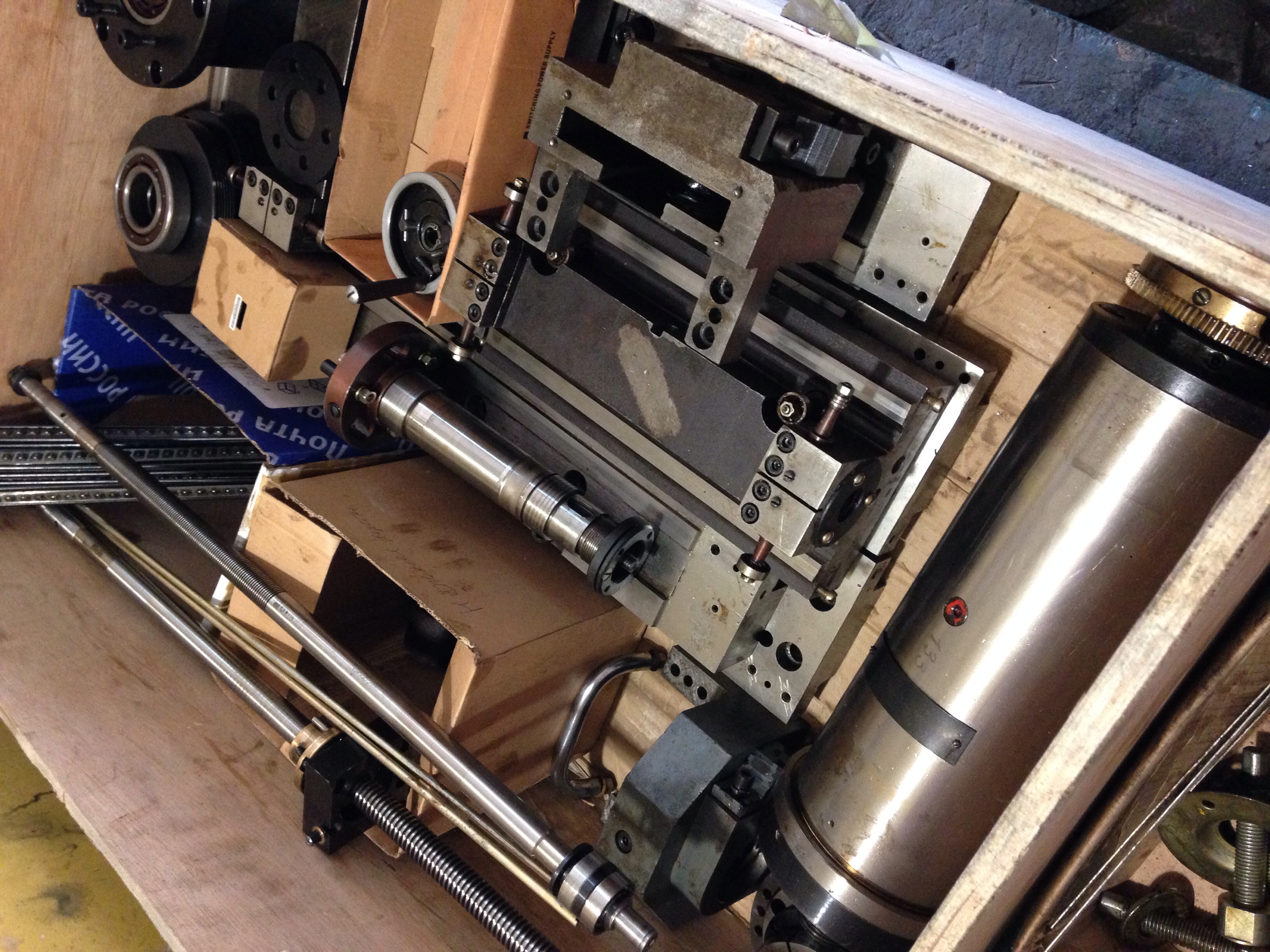

Станок разобрали до тла :freak:

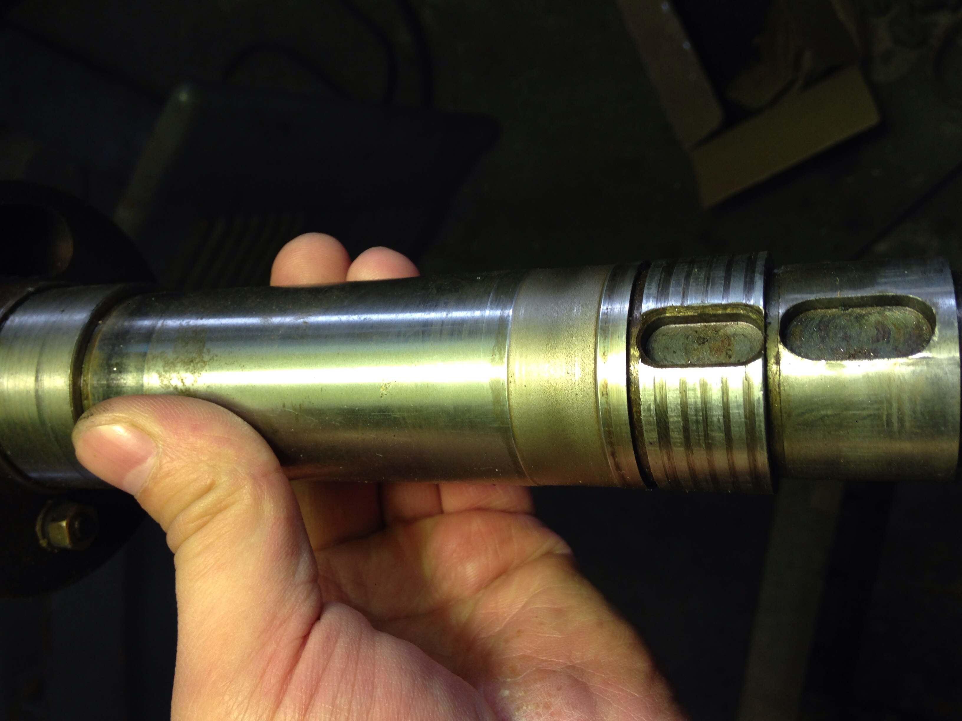

Пока обнаружен один дефект, износ вала на который вешается ремень, не шпинделя. Видимо подшипник клинил и разьело, надо чето делать.
image.jpg (7592 просмотра) <a class='original' href='./download/file.php?id=83648&mode=view' target=_blank>Загрузить оригинал (1.16 МБ)</a>
Re: Купил токарный чпу тпк 125 вн 2
Глубоко? Если, не очень, то можно хромовым напылением восстановить.
giraf_79 писал(а):надо чето делать.
1. Выточить новый
2. Восстановить методом напыления/наплавки, шлифануть.
3. Восстановить Локтайтом.
https://www.youtube.com/watch?v=Sm3O-wkEeio

Скорее Локтайтом намажем

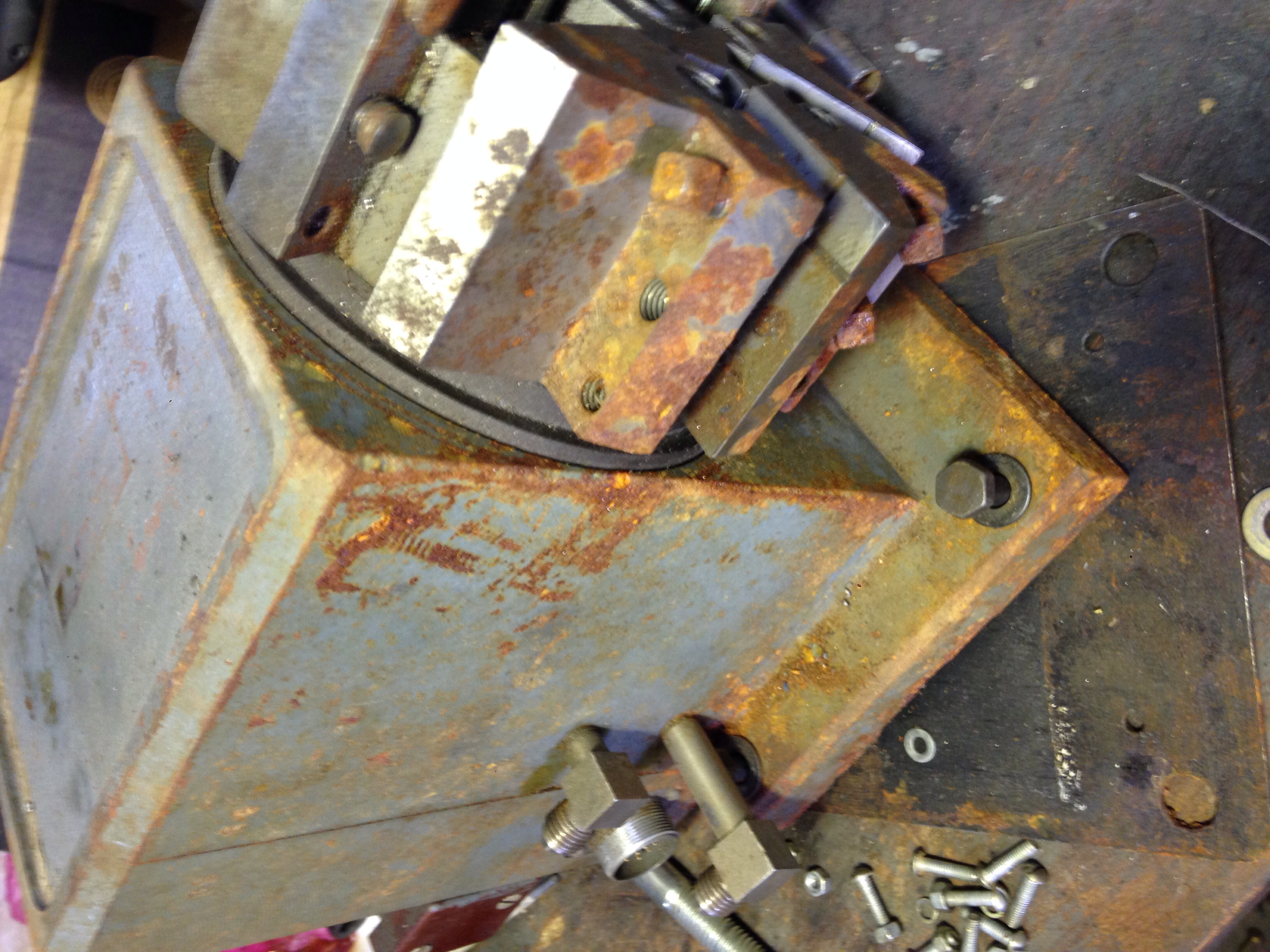

Парни а ка лучше удалить ржавчину с барабана револьверки? Так чтоб блястела? :thinking:
