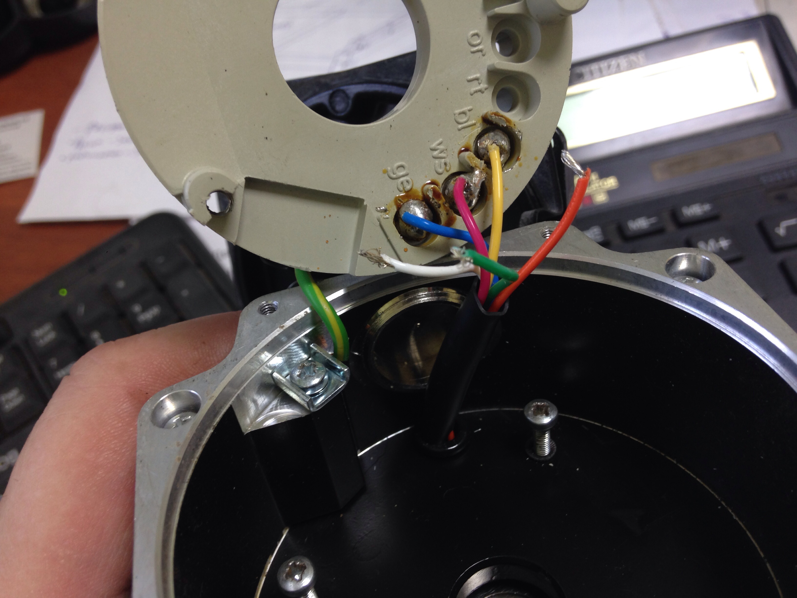

Внутрянка ШД
image.jpg (7490 просмотров) <a class='original' href='./download/file.php?id=83585&mode=view' target=_blank>Загрузить оригинал (1.2 МБ)</a>
image.jpg (7490 просмотров) <a class='original' href='./download/file.php?id=83586&mode=view' target=_blank>Загрузить оригинал (1.88 МБ)</a>

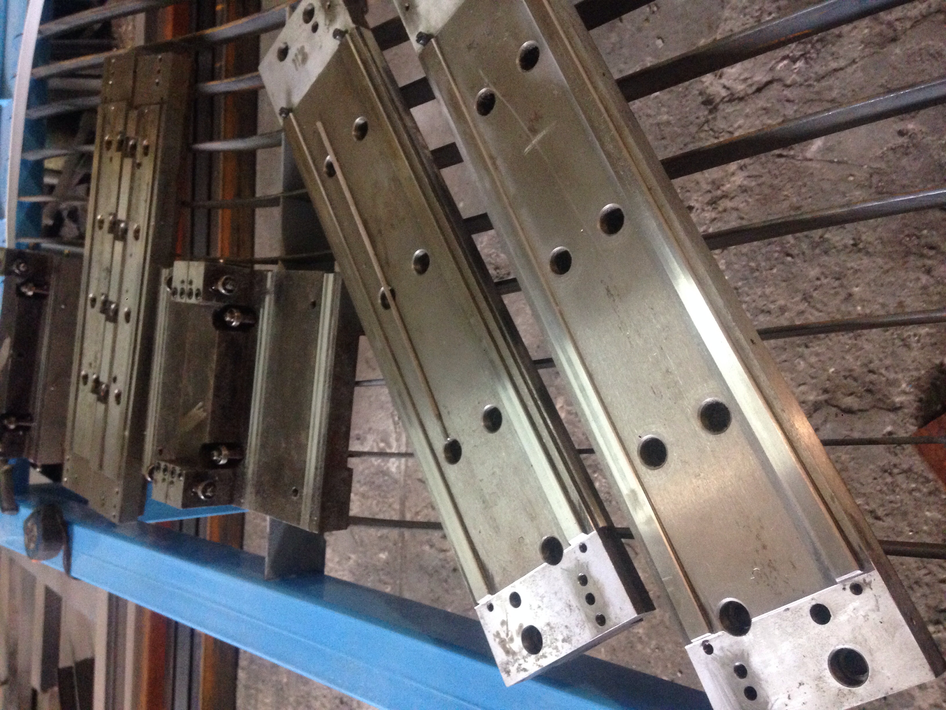

Детали моем, выявляем дефекты
image.jpg (7379 просмотров) <a class='original' href='./download/file.php?id=83645&mode=view' target=_blank>Загрузить оригинал (2.26 МБ)</a>
image.jpg (7379 просмотров) <a class='original' href='./download/file.php?id=83646&mode=view' target=_blank>Загрузить оригинал (1.96 МБ)</a>
image.jpg (7379 просмотров) <a class='original' href='./download/file.php?id=83647&mode=view' target=_blank>Загрузить оригинал (2.04 МБ)</a>
