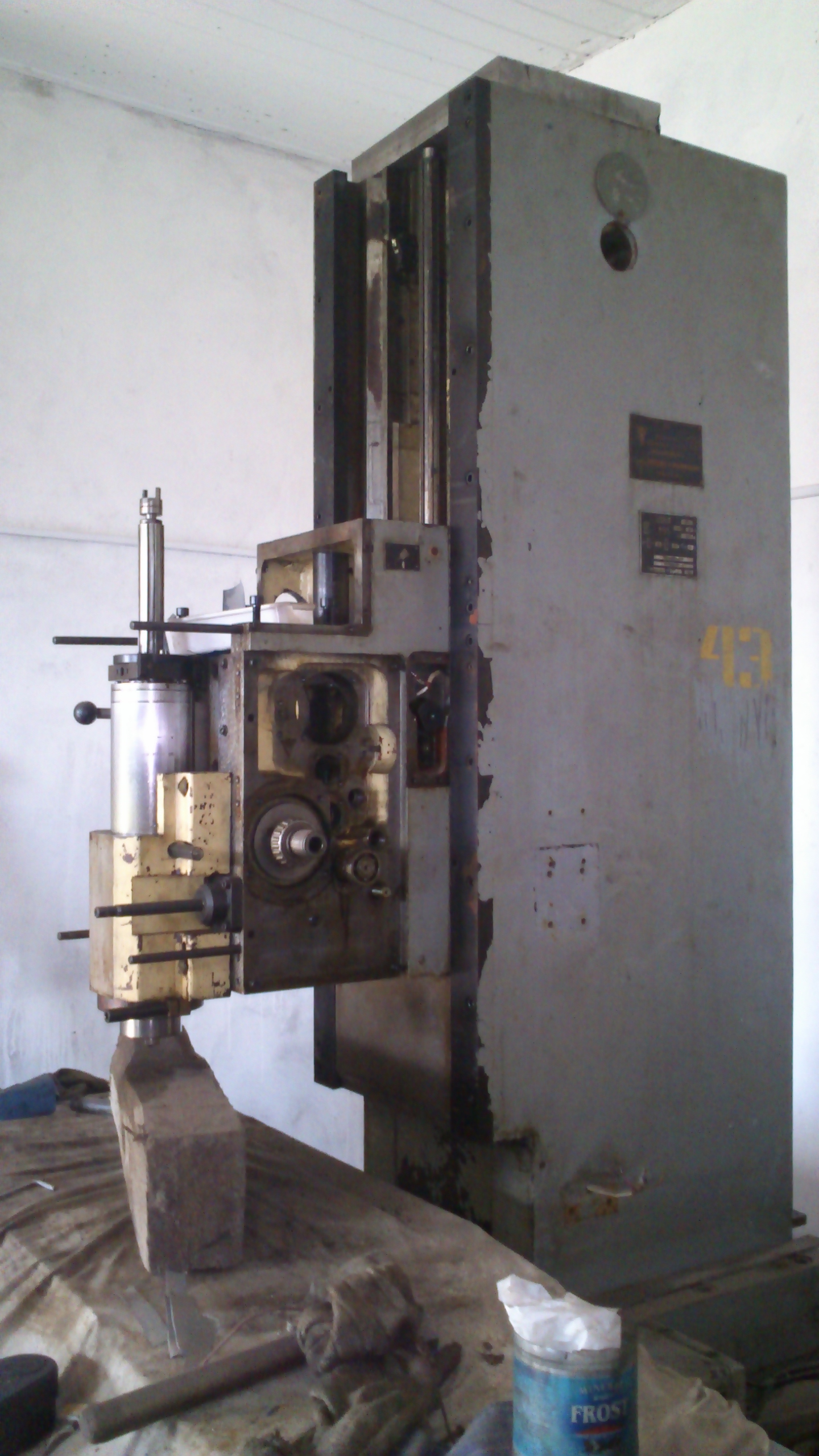

Мануал мануалом, а крутящий момент зависит от тока и напряжения двигателя. Тут всё нормально, своих 6 ампер он выдаёт, хотя в мануале значится Driver Capacity 30А, наверное это в пике. Уже много где встречал что у людей моторы по слабее, а таскают приличные массы, ну вот не пойму, что в моём случае не так. Плоскости направляек в отличном состоянии, смазаны маслом, голова сама едет вниз, вращая швп, значит ничего не клинит. Уже начал делать детали для системы противовеса на тросиках(вместо цепи), но не очень мне эта затея нравится, это надо внутрь колонны железа навесить на тросике, а оно там будет болтаться при поднятии и опускании головы. Ещё и какую-то направляющую ставить, что бы ограничить перемещения противовеса только вверх-вниз. Очень хочется крутящий момент мотора измерить, на днях наверное займусь.
Алексей, станок не сильно и большой 2.5т, но дело не в его размерах. сама шпиндельная голова на вид не тяжёлая, все потроха(шестерни) из неё выдернуты. Габарит головы примерно300x400x500(см. фото), ну мне кажется там максимум 70кг не более. ШВП диаметром 50мм шаг 10мм, может винт забольшой для такого мотора, что-то интуиция подсказывает, что если бы винт был диаметром 32мм, то мотор его смог бы крутить, может и ошибаюсь.

Поверьте, голова у него никак не 70 кг. Зуб даю, что она как минимум 95-100 кг.
