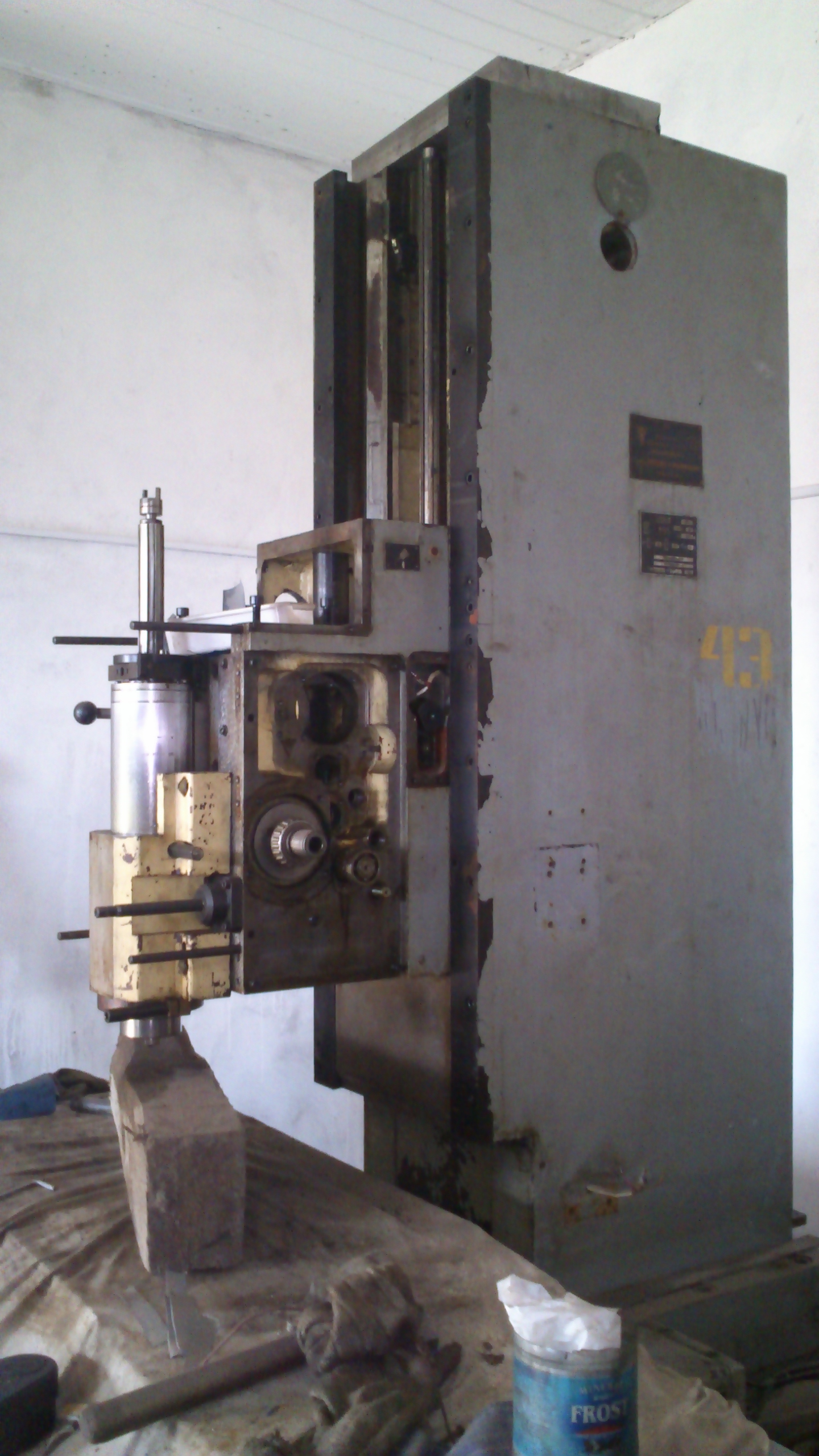

Hanter писал(а):у меня на фрезерном с учетом противовеса привод вертикальной оси 3квт стоит...
А у меня 1 квт 3000 об/мин и напрямую без противовесов и всякой разгрузки. И ничего, 20 м/мин голова 150 кг летает. Надо сначала измерить, потом принять решение.

Мануал мануалом, а крутящий момент зависит от тока и напряжения двигателя. Тут всё нормально, своих 6 ампер он выдаёт, хотя в мануале значится Driver Capacity 30А, наверное это в пике. Уже много где встречал что у людей моторы по слабее, а таскают приличные массы, ну вот не пойму, что в моём случае не так. Плоскости направляек в отличном состоянии, смазаны маслом, голова сама едет вниз, вращая швп, значит ничего не клинит. Уже начал делать детали для системы противовеса на тросиках(вместо цепи), но не очень мне эта затея нравится, это надо внутрь колонны железа навесить на тросике, а оно там будет болтаться при поднятии и опускании головы. Ещё и какую-то направляющую ставить, что бы ограничить перемещения противовеса только вверх-вниз. Очень хочется крутящий момент мотора измерить, на днях наверное займусь.
Алексей, станок не сильно и большой 2.5т, но дело не в его размерах. сама шпиндельная голова на вид не тяжёлая, все потроха(шестерни) из неё выдернуты. Габарит головы примерно300x400x500(см. фото), ну мне кажется там максимум 70кг не более. ШВП диаметром 50мм шаг 10мм, может винт забольшой для такого мотора, что-то интуиция подсказывает, что если бы винт был диаметром 32мм, то мотор его смог бы крутить, может и ошибаюсь.

Поверьте, голова у него никак не 70 кг. Зуб даю, что она как минимум 95-100 кг.

Так по моменту надо подбирать, 60-70 кг это ни о чем для такого мотора. У меня 400 ватт, каретка со шпинделем 30-40 кг, серва напрягается не более 40%

Что-то я не понял вашего комментария. Получается что я неправильно подобрал мотор по необходимому моменту, т.е. 10Нм - мало для моего случая, а потом вы пишите

Руслан_cnc писал(а):Что-то я не понял вашего комментария. Получается что я неправильно подобрал мотор по необходимому моменту, т.е. 10Нм - мало для моего случая, а потом вы пишите
MGG писал(а):60-70 кг это ни о чем для такого мотора
Наоборот много, он не должен вообще напрягаться

Много? Так а чего он голову поднять не может, ленивый что-ли? Вы предыдущие посты читали?

Не нагнетайте. Измерьте момент и пробегитесь по настройкам. Потом можно и обсудить.

Неисправность мотора или драйвера или кривые настройки, но тянуть он должен
Не знаю как у адтеча конкретно, но возможно надо три фазы 220

Для QS7AA030 нужна одна фаза, даже для QS7AA050 тоже одна.
Снимок5.jpg (3911 просмотров) <a class='original' href='./download/file.php?id=135297&mode=view' target=_blank>Загрузить оригинал (37.05 КБ)</a>
Настройки вряд ли кривые, попробую законнектиться через комп и настроечную программу.

Не поленился после работы провести испытания сервомотора, сразу скажу дело дрянь. Взял я алюминиевую трубку диаметром 16 мм от лыжной палки, на конец подвесил груз 1кг, пробежался по настройкам, выставил Jog speed 5 об/мин, и решил поднять груз. На длине 1м не поднимает, поднимает на 50см, в это время ток мотора 7.6А, но подняв на 20-30см сваливается а ошибку Er-010. При этом драйвер уже другой, так что драйвер исправно. Есть ещё 2 мотора по 1.2Квт 6Нм, но у них нет муфт, поэтому закрепить рычаг не могу.
