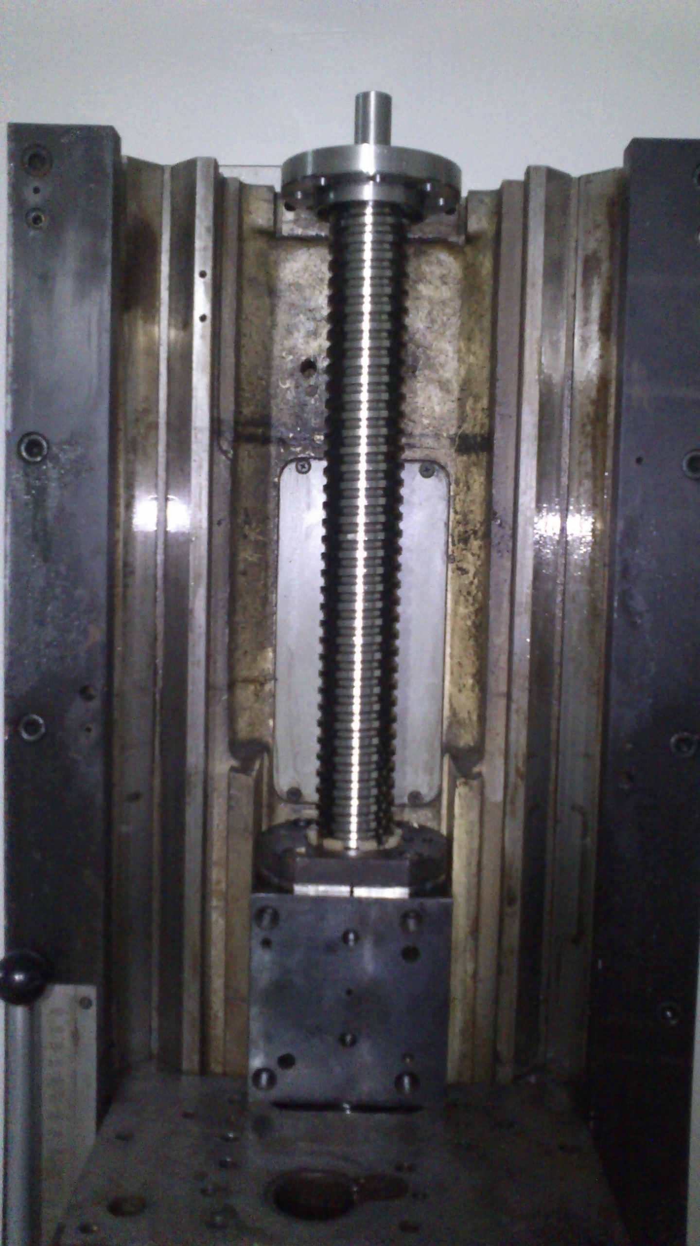

Здравствуйте, модернизирую координатно-расточной станок 2431СФ10. Сейчас стоит вопрос по выбору ШВП для оси Z.Изначально станок без швп по оси Z, хотя очень легко можно её туда воткнуть. В наличии имеется ШВП 16К20Т11590200000. Диаметр 63мм шаг 10мм, длина общая вроде 1700мм, ход гайки 1200мм. На мой станок нужна ШВП длиной 700мм(резюба 535мм) и диаметром 40мм шаг 10мм. Вот думаю переделать ШВП 16к20 что в наличии, или её продать и заказать новую. Как-то очень жалко резать такой винт.

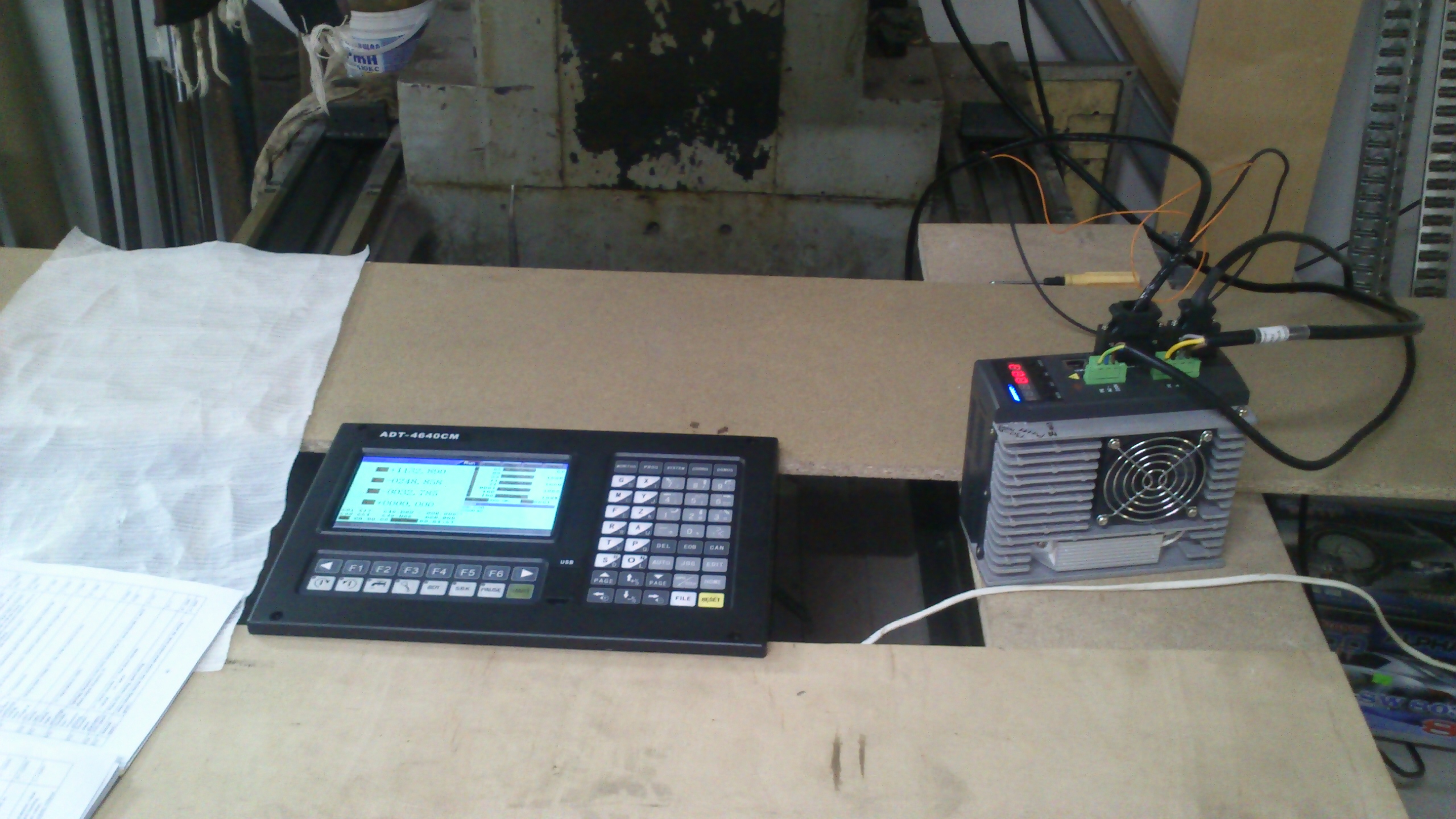

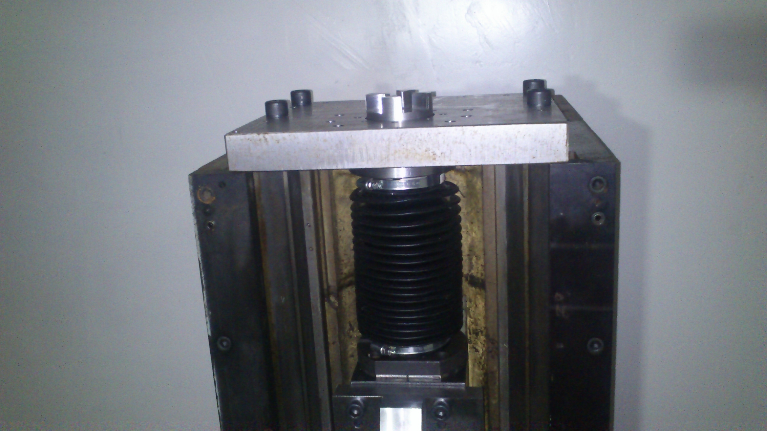

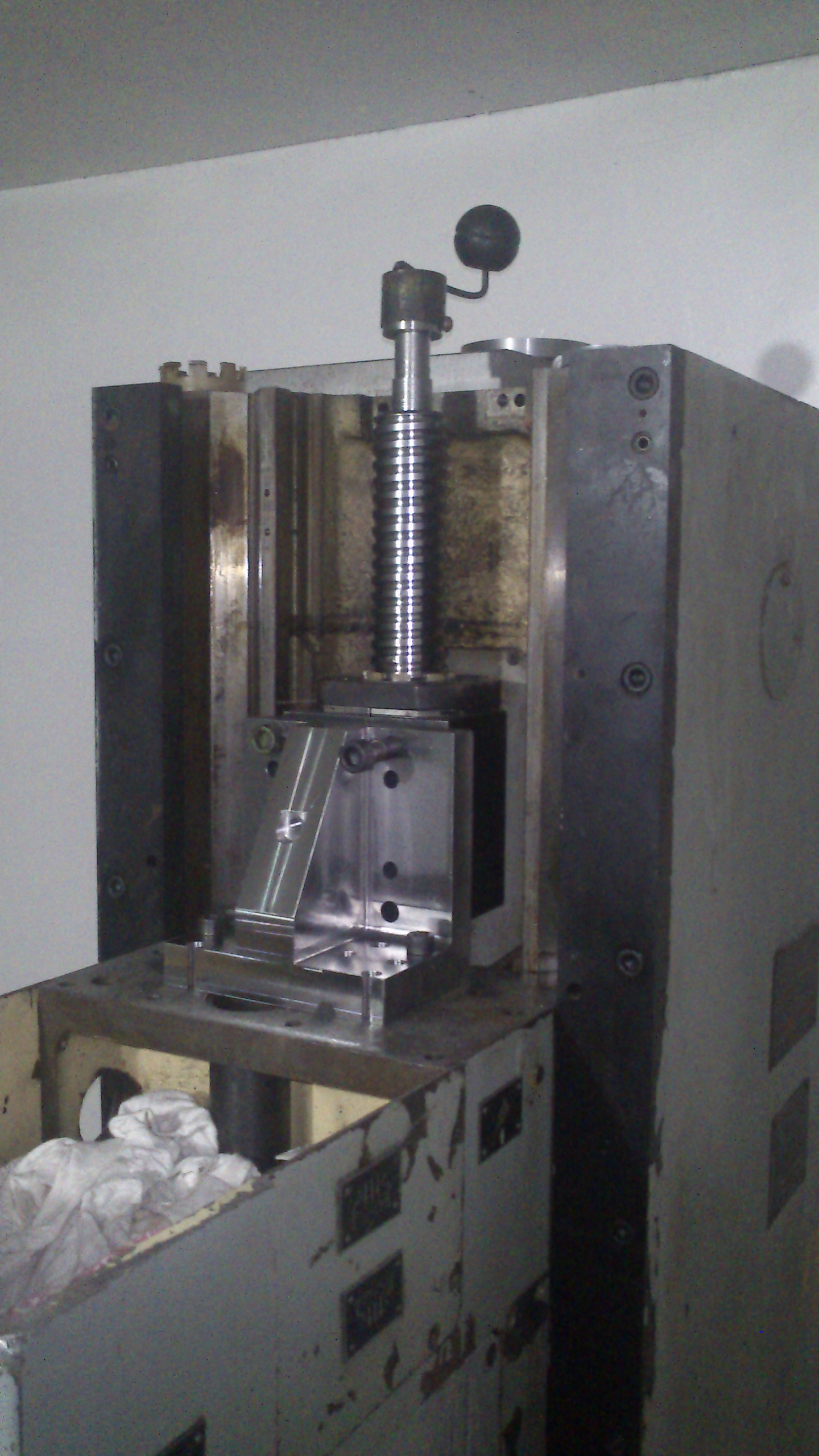

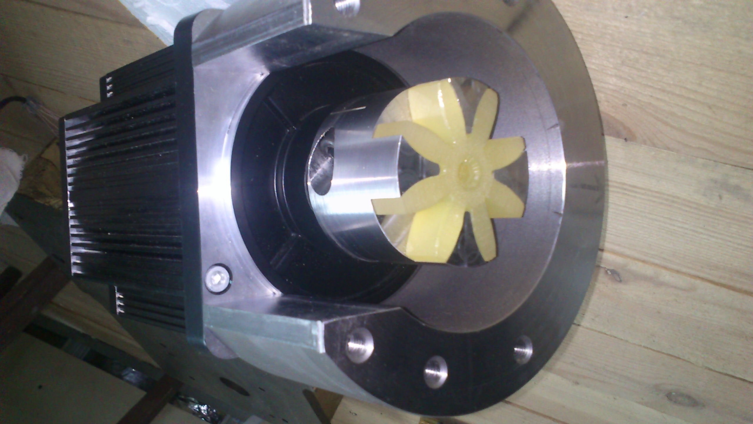

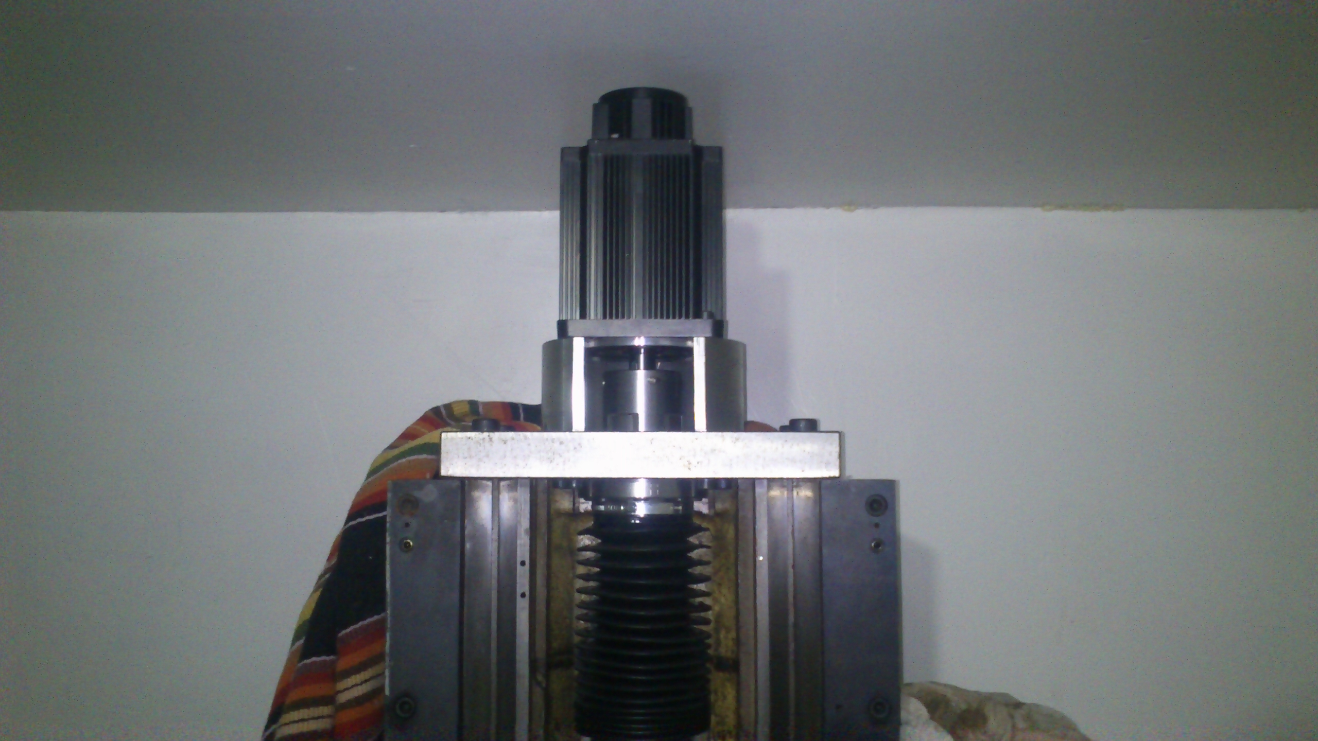

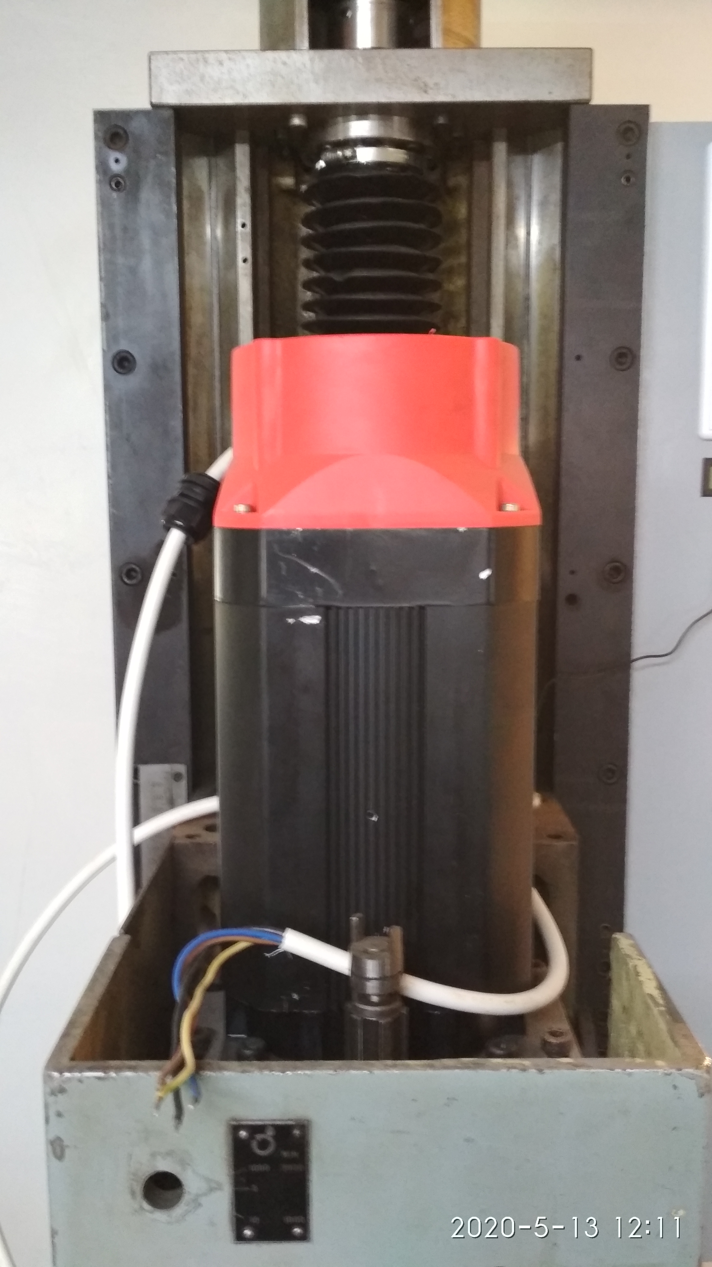

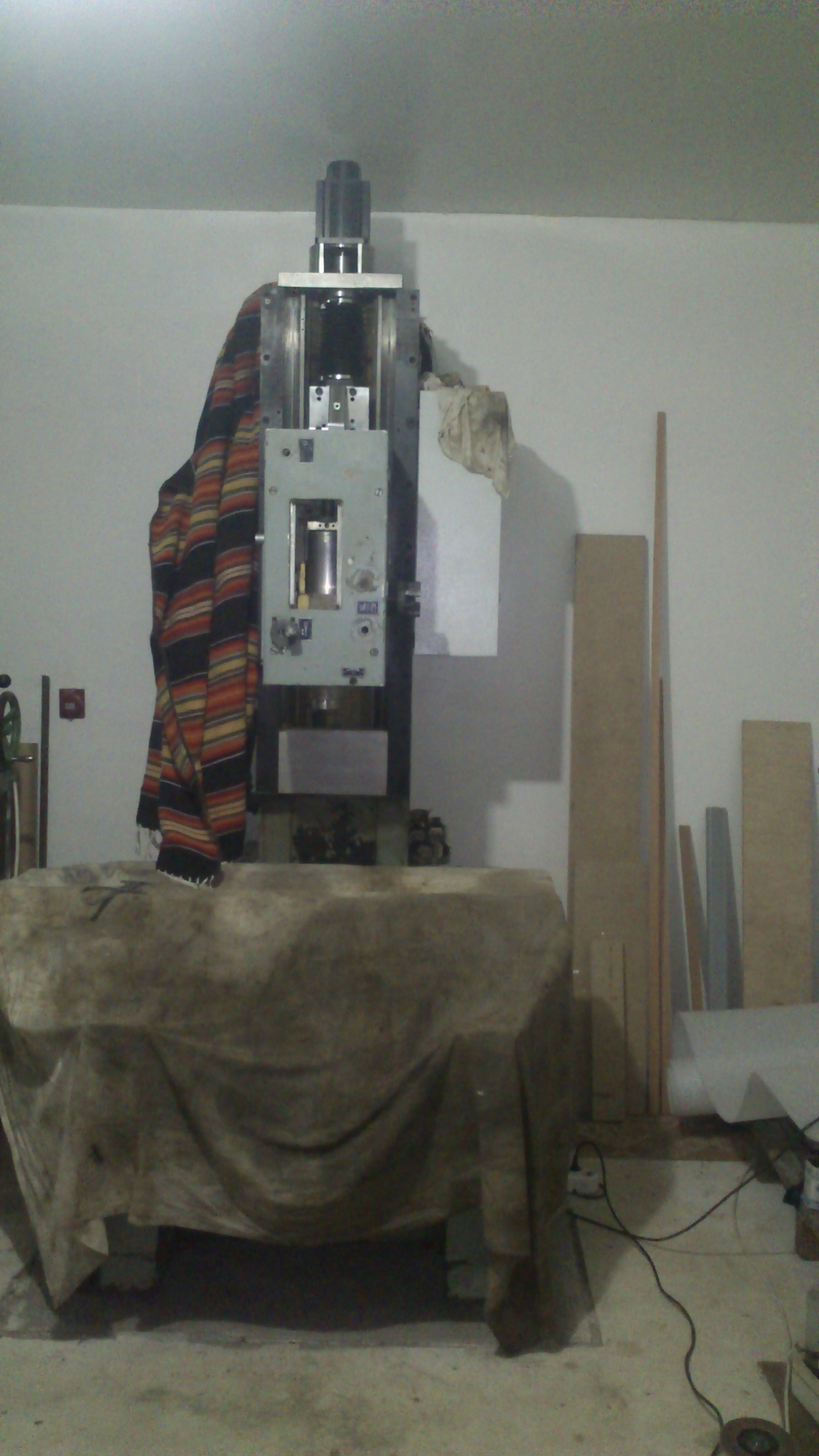

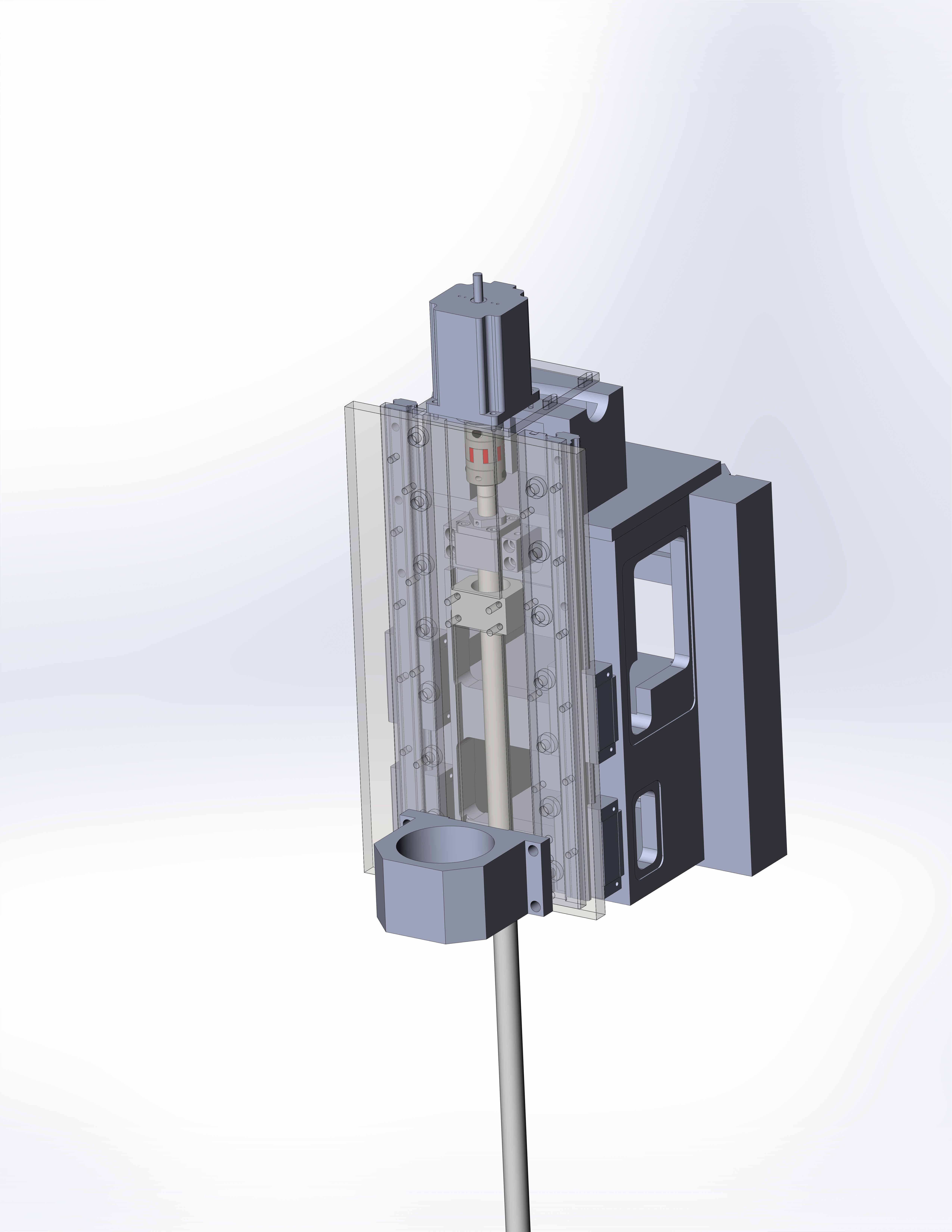

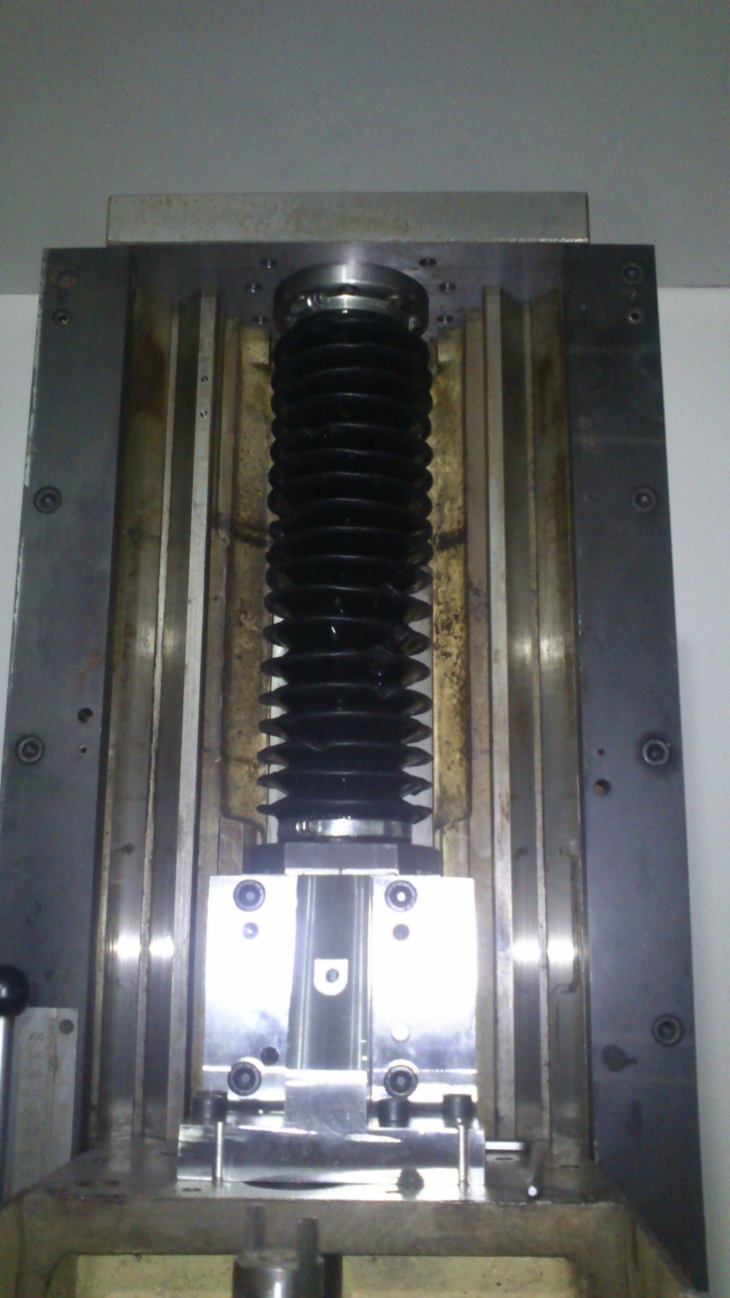

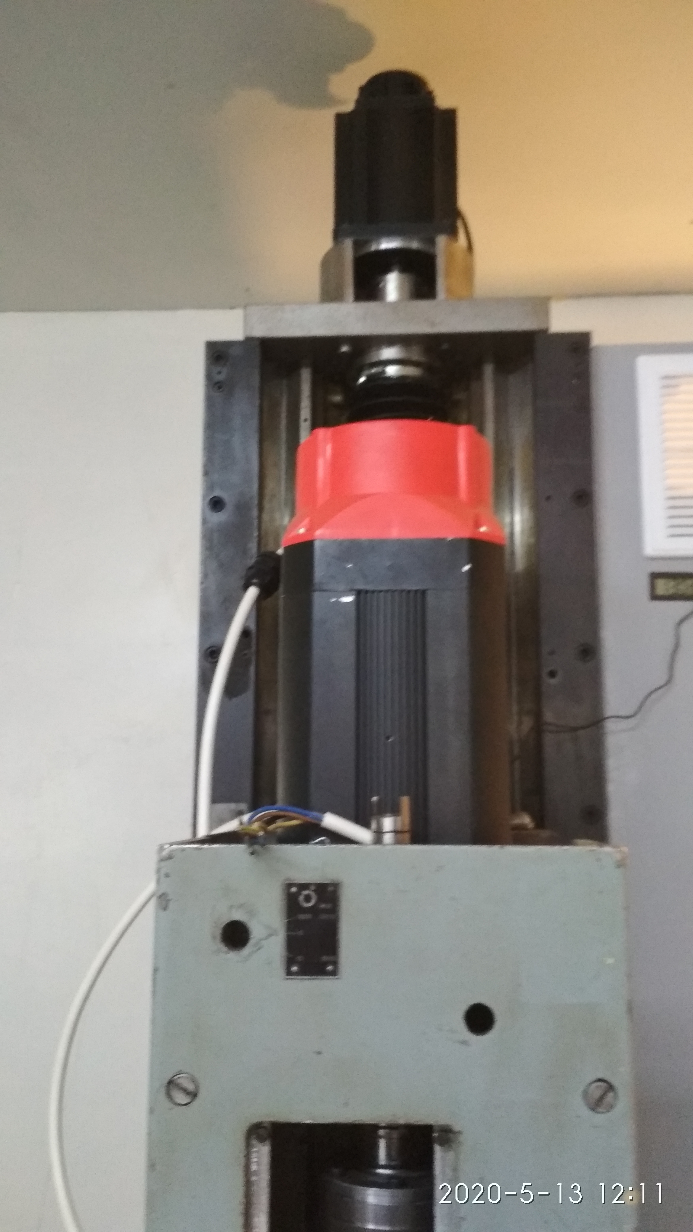

Появилось свободное время и я снова взялся за станок. Ось Z сделана, как оказалось недавно, не на 100%, а на 90, поясню что я имею ввиду. Нашёл я швп 50мм с шагом 10мм, проточил, сделал кронштейн для гайки, установил на станок, короче всё хорошо, крутишь за муфту через кусок арматурки длиной 40см винт крутится, голова поднимается вверх. Поставил я серводвигатель 130ST-10015 1.5kW 1500rpm 10Nm, подсоединил драйвер и стойку, думаю, ну 10Нм это много, сейчас погоняю ось вверх вниз. Ага не тут то было, а не хватает мощи у мотора. Крутанёт винт на 5-10 градусов и драйвер вываливается в ошибку. Огорчился я не много и вот думаю как поступить, или добавить противовес или переделать с прямого подключения на редукцию 1к2 через зубчатый ремень. Склоняюсь к противовесу, так как не хочется добавлять лишний не жёсткий элемент в виде ремня, у швп и так есть мёртвый ход, а если добавить ещё и зубчатые шкивы и ремень, точность оси Z ещё снизится.
В планах увеличить ходы по осям X и Y. Без всяких финансовых вложений можно увеличить ход по оси X с паспортных 400мм на 540мм итого дополнительные 140мм. Родная швп легко позволяет это сделать. Надо только подрезать салазки на столе. Также планирую увеличить ход по оси Y, но тут сложней, нужна новая швп, плюс немного мудрёный кронштейн, который будет служить держателем подшипника опоры швп и держателем серводвигателя.

Какая масса у головы? Очень сомнительно, что серве не хватает мощности. С настройками драйвера хорошо разобрались? Какой код ошибки горит?

Драйвер QS7AA30. На индикатор драйвера выводил и ток моторы и процентаж нагрузки, было более 7А, а по процентам 150 и дальше уходил в ошибку вроде бы ER0-10, это Motor Overload. Я по началу в режиме Jog хотел погонять, но после неудачи, подумал что в этом режиме не развивает полного момента, подсоеденил стойку и то же самое. Направляющие на станке призматические шлифованные, вес шпиндельной головы навскидку 40-60 кг, точно не знаю, так как не снимал и не взвешивал, и инфы нигде нет. Я думал 10НМ это реально много, а оказывается мало. Вот я думаю если бы направляйки были шариковые, то может и потянул бы мотор.

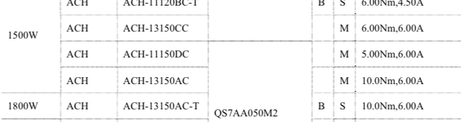

просто по инструкции к драйверу он для моторов максимум на 6нм, а мотор на 10, модель с префиксом 50- как раз для моторов на 10НМ. Просто читаю как раз мануал для него, ну и настроить нужно его, ручками. Автонастройки нет ведь. Уменьшить набор скорости/ торможения.

По току драйвер вроде справляется, там ведь серва на 1500 об/мин, из-за этого и высокий момент. Если бы была серва на 3000 оборотов и такой момент, тогда да, нужен драйвер QS7AA050.

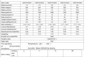

Есть сомнения что в этом китайском моторе 10НМ и не пахнет.

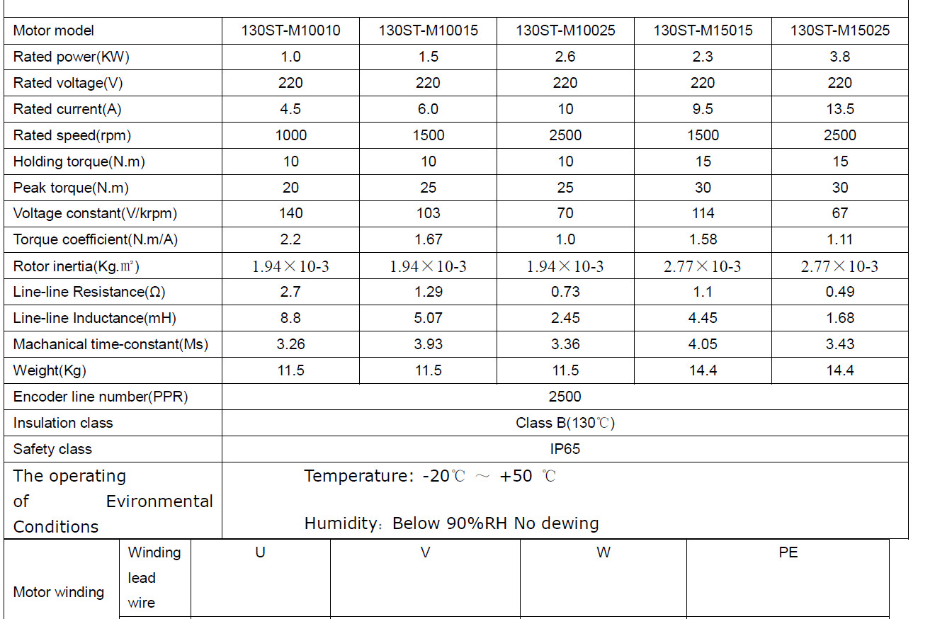

Mige Servo Motors.jpg (90813 просмотров) <a class='original' href='./download/file.php?id=135250&mode=view' target=_blank>Загрузить оригинал (306.86 КБ)</a>
Мой мотор 130ST-10015, Rated Current 6A, так что по току мотора драйвер должен справляться на отлично, попробую с настройками поиграться. Сейчас в параметре P2 стоит 1502, что для драйвера означает что подключен мотор 1500RPM, 6A, 10Nm. А как измерить развиваемый мотором момент?

Руслан_cnc писал(а):А как измерить развиваемый мотором момент?
Привязать к валу ведро на веревке и наполнять его железками/песком.

это из мануала - соответствие мотора (момента и тока) драйверам - тот что 30 - до 6НМ моторы, тот что 50 - до 10нм моторы. дело в чтом что даже 6 нм должно вполне хватить. есть рассчеты винтов ШВП и в них приведены примеры рассчета, из примера (по памяти) для того чтоб двигать груз 80 кг со скоростью 60м/мин нужен витн 4020 и мотор с моментом 4,5 нм. Проще не к мотору ведро цеплять, а к винту метровую палку и измерить момент безменом, без него никак в станочном хозяйстве судя по сему)))))
