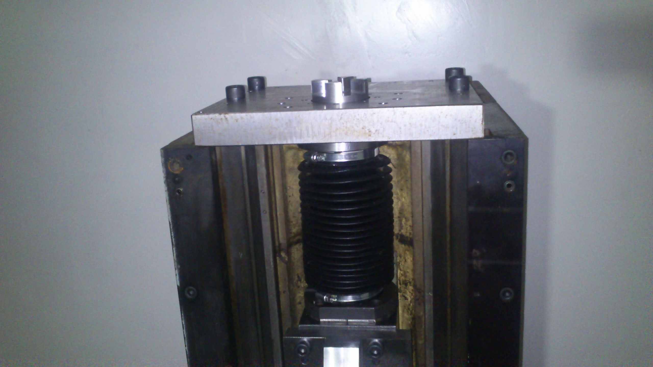

Появилось свободное время и я снова взялся за станок. Ось Z сделана, как оказалось недавно, не на 100%, а на 90, поясню что я имею ввиду. Нашёл я швп 50мм с шагом 10мм, проточил, сделал кронштейн для гайки, установил на станок, короче всё хорошо, крутишь за муфту через кусок арматурки длиной 40см винт крутится, голова поднимается вверх. Поставил я серводвигатель 130ST-10015 1.5kW 1500rpm 10Nm, подсоединил драйвер и стойку, думаю, ну 10Нм это много, сейчас погоняю ось вверх вниз. Ага не тут то было, а не хватает мощи у мотора. Крутанёт винт на 5-10 градусов и драйвер вываливается в ошибку. Огорчился я не много и вот думаю как поступить, или добавить противовес или переделать с прямого подключения на редукцию 1к2 через зубчатый ремень. Склоняюсь к противовесу, так как не хочется добавлять лишний не жёсткий элемент в виде ремня, у швп и так есть мёртвый ход, а если добавить ещё и зубчатые шкивы и ремень, точность оси Z ещё снизится.

Какая масса у головы? Очень сомнительно, что серве не хватает мощности. С настройками драйвера хорошо разобрались? Какой код ошибки горит?

Драйвер QS7AA30. На индикатор драйвера выводил и ток моторы и процентаж нагрузки, было более 7А, а по процентам 150 и дальше уходил в ошибку вроде бы ER0-10, это Motor Overload. Я по началу в режиме Jog хотел погонять, но после неудачи, подумал что в этом режиме не развивает полного момента, подсоеденил стойку и то же самое. Направляющие на станке призматические шлифованные, вес шпиндельной головы навскидку 40-60 кг, точно не знаю, так как не снимал и не взвешивал, и инфы нигде нет. Я думал 10НМ это реально много, а оказывается мало. Вот я думаю если бы направляйки были шариковые, то может и потянул бы мотор.

Должно мощности хватить на прямую. Противовес все равно желателен. Вот муфта не нравится, люфт по моему гарантирован.

Голова у вас полюбому далеко не 60 весит, или станок совсем мелкий? У меня на ОЦ BROTHER TC-229 голова в сборе весит 150 кг примерно и стоит серва 1 квт, 3000 об/мин с ШВП 3210. Дык голова летает вверх вниз аж стоять рядом страшно. Может у вас направляшки где-то затянуты сильно? Прижимные планки есть?
По току драйвер вроде справляется, там ведь серва на 1500 об/мин, из-за этого и высокий момент. Если бы была серва на 3000 оборотов и такой момент, тогда да, нужен драйвер QS7AA050.

С муфтой всё в порядке, половинки соединяются между собой с натягом, вставка из полиуретана, всё сам делал. Я когда поднимаю голову вручную вверх, а потом отпускаю муфту, голова медленно самопроизвольно опускается вниз. Регулировок на направляющих нет. До установки швп , когда домкратом поднимал вверх и потом домкрат нечаянно был выбит из-под головы, то голова быстро так съехала вниз, я даже испугался что сломается что-нибудь.
