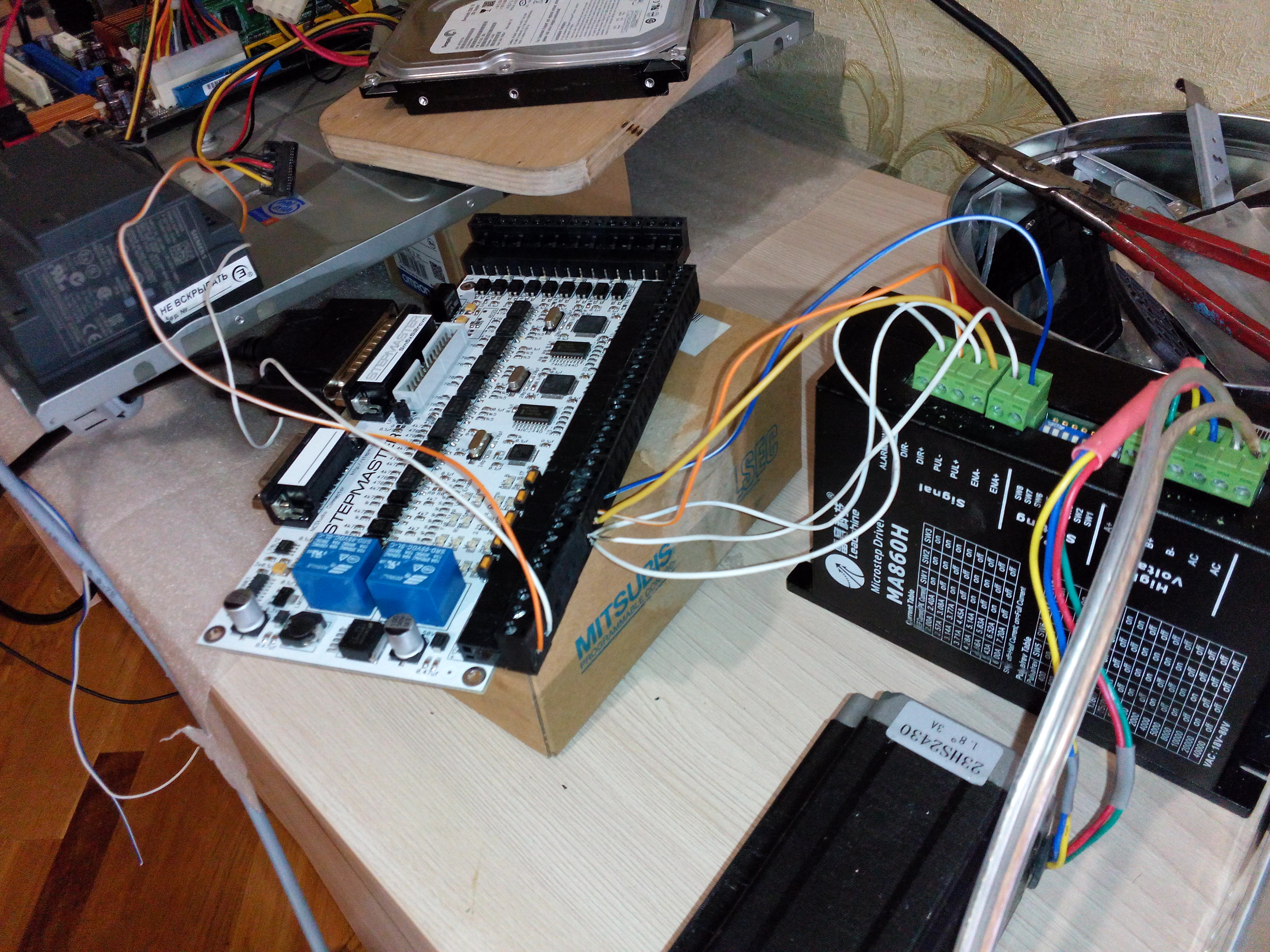

До сборки шкафа хочу пробовать один ось в работе. На безымянный Китай не нашёл руководства. Цвета правильно подключил к ШД?

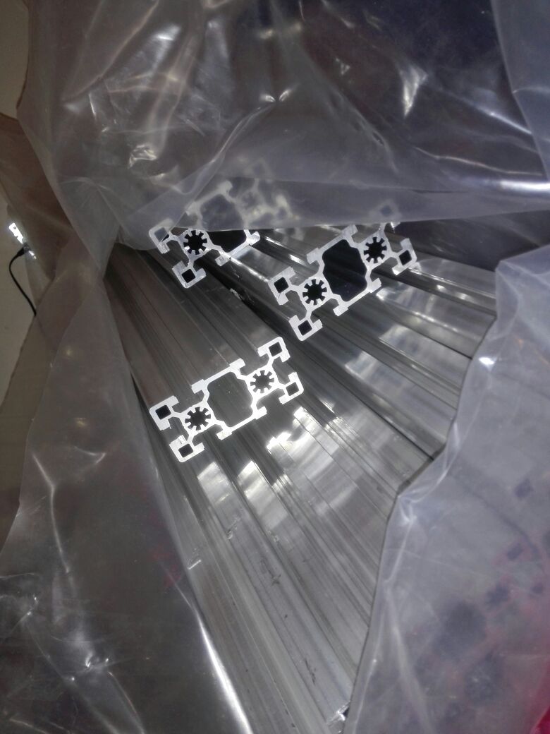

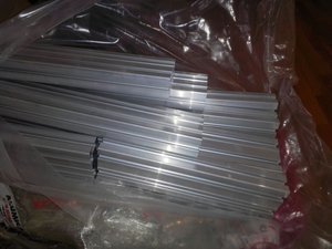

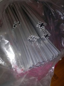

Профиль получил. Качеством доволен, в том числе и реза. Смотрел переходные втулки производителя, не плохие, но короткие.
Буду делать сам. Наверное проще достать латунь, в крайнем случае пруток сырой сталь 3. Для алюминия думаю нет разницы из какого материала делать.

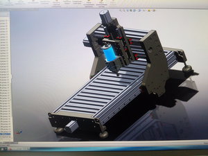

Почти готова модель. В следующие выходные осталось кабель канал повесить, датчики.
IMG_20160507_172930.jpg (3733 просмотра) <a class='original' href='./download/file.php?id=79551&mode=view' target=_blank>Загрузить оригинал (1.24 МБ)</a>
Re: КРМ_А3+"АЛЮМИКА 45х90ми" по цветмету 420х300х110мм
Скрины так и не научились делать. Невижу опор винтов по Х рельс Х в нижнем пазу косяк схема стыковки профилей станины требует точной обработки всех торцев поперечных профилей с разбегом максимум пару соток иначе продольные профили вместе с рельсом при затяжке прогнутся под кривые торцы. Ну и так по мелочи есть убогие места.
Аа дошло тут еще и один винт на X ну тогда вся видимая кондовость конструкции терает всякий смысл мой примитивный портальник и то по жесткости выиграет. Что мучатся сдерите мой проект со своими поправками и все.

Скрины научился. На компе пока нет инета. Делать там скрин, загружать на телефон и оттуда выгружать хлопот ммног. Прошу прошения за не удобства. Внутрение профиля ровно порезанны, если будут не ровности, выравню по месту сборки. Один винт тут хватает! На такой ширине, нет риска для перекосов.

Косяков осталось, он щас смотрит задом на перед. Портал перевернуть надо. Как найду время, нарезать начну 12ю резьбу в профиль.
