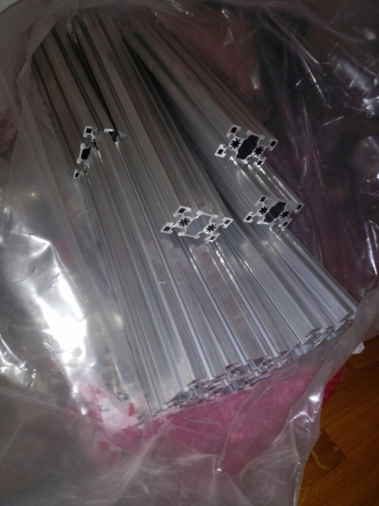

Профиль получил. Качеством доволен, в том числе и реза. Смотрел переходные втулки производителя, не плохие, но короткие.
Буду делать сам. Наверное проще достать латунь, в крайнем случае пруток сырой сталь 3. Для алюминия думаю нет разницы из какого материала делать.
