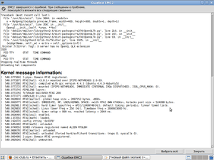

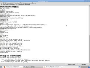

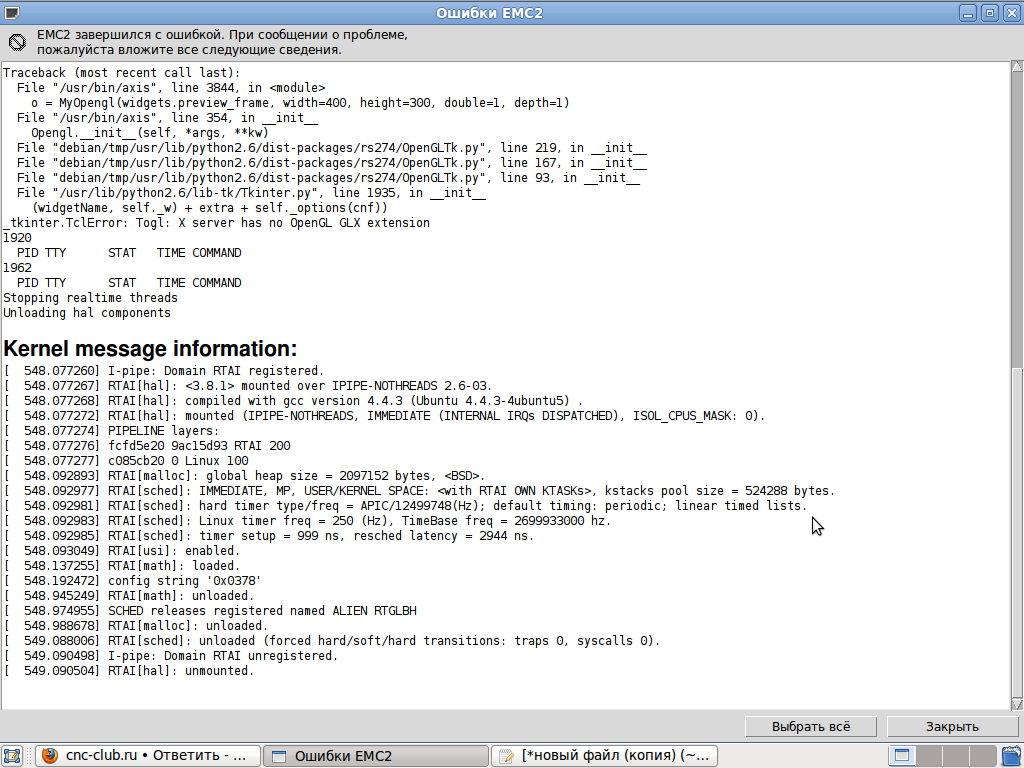

Николай а глянь пожалуйста запускаю емс выдает вот эту ошибку чо оно такое
Сообщения: 22776
Re: EMC2 и AlphaCAM
Нужен либо скриншот, либо copy+paste всего текста ошибки.
Андрей
Сообщения: 95
Зарегистрирован: 11 авг 2011, 15:25
Re: EMC2 и AlphaCAM
Сообщение Андрей »
скриншот не получается а файл вот
Сообщения: 22776
Re: EMC2 и AlphaCAM
Чтобы просто сделать скриншот - нажимаешь на клавиатуре клавишу Prt Scr (рядом с F12) потом сохранить как и присоединить сюда.
Файла нет. Можешь просто вставить весь текст ошибки в сообщение.

причем каждый раз при запуске Kernel message information: дает разный
Сообщения: 22776
Re: EMC2 и AlphaCAM

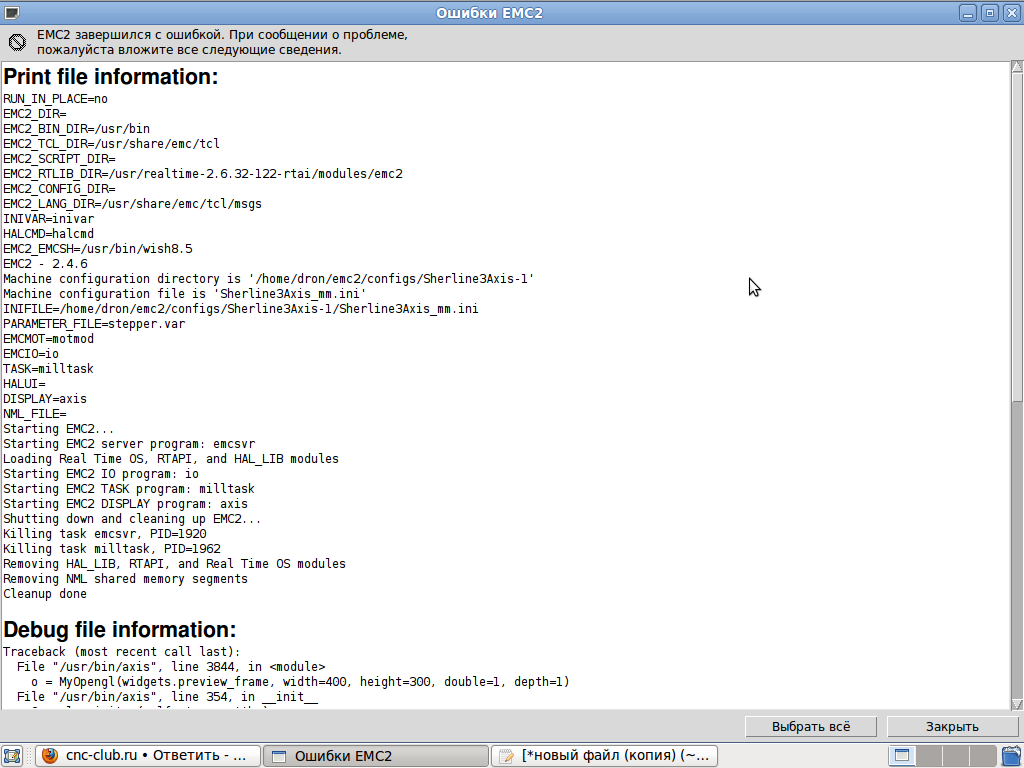

1. Попробуй при запуске выбрать какой-нибудь стандартный конфиг, например axis-mm. \
2. Присоедини сюда свои ini и hal файлы.
Андрей
Сообщения: 95
Re: EMC2 и AlphaCAM
Сообщение Андрей »
тоже самое
Снимок1.png (2097 просмотров) <a class='original' href='./download/file.php?id=2162&mode=view' target=_blank>Загрузить оригинал (102.62 КБ)</a>
Снимок2.png (2097 просмотров) <a class='original' href='./download/file.php?id=2163&mode=view' target=_blank>Загрузить оригинал (139.63 КБ)</a>

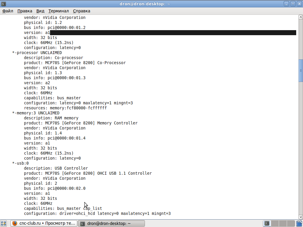

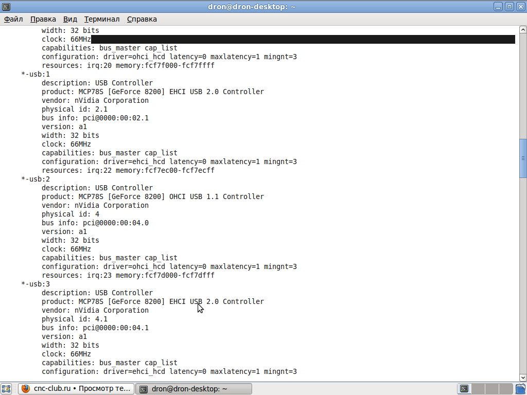

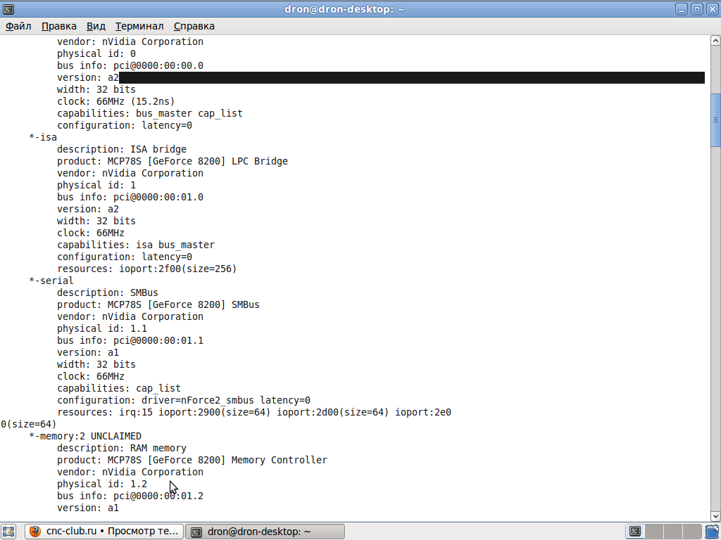

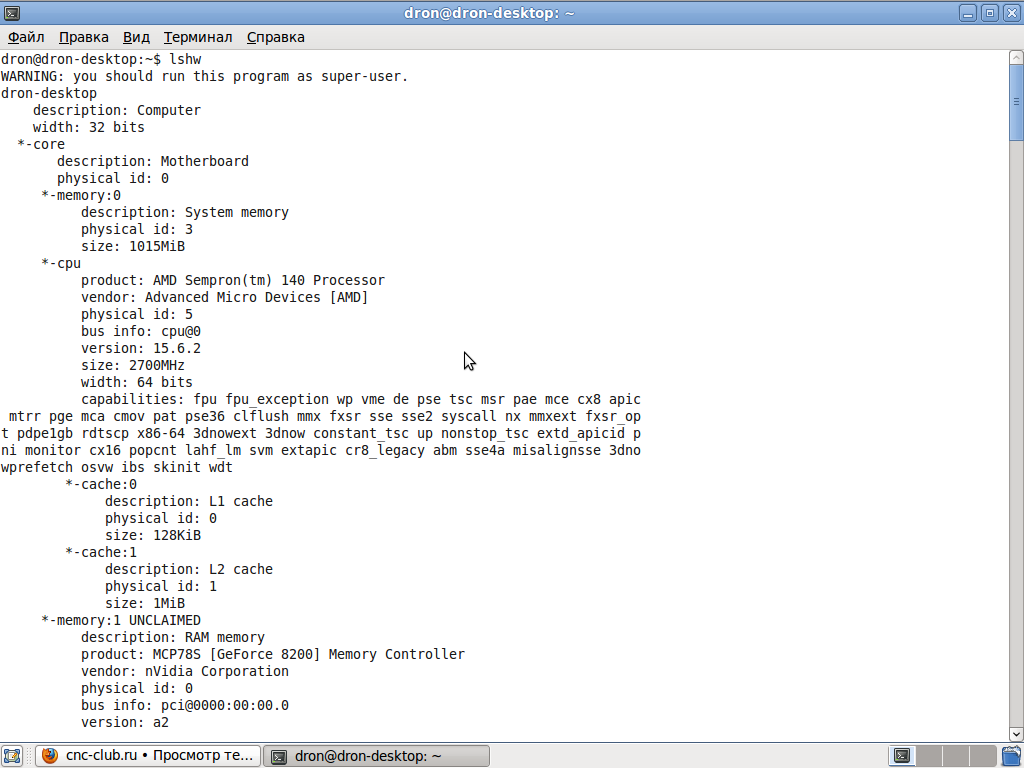

Сообщения: 22776
Re: EMC2 и AlphaCAM
Похоже проблема с 3d графикой, пишет, что нет OpenGL. Какая у тебя конфигурация системы (можно написать в консоли lshw и вывод сюда)?
Как вариант, можно запустить с другим интерфейсом, который не использует 3d графику.

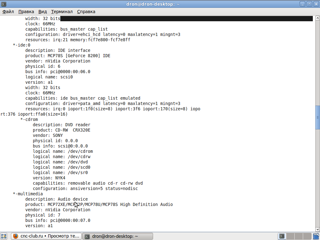

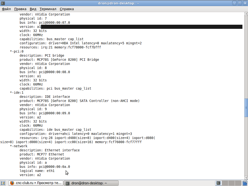

Андрей
Сообщения: 95
Re: EMC2 и AlphaCAM
Сообщение Андрей »
вот конфигурация
а остальное не знаю надо тебе или нет дальше идет ide контроллеры и остальная лабуда
Снимок3.png (2090 просмотров) <a class='original' href='./download/file.php?id=2166&mode=view' target=_blank>Загрузить оригинал (104.63 КБ)</a>
Снимок4.png (2090 просмотров) <a class='original' href='./download/file.php?id=2167&mode=view' target=_blank>Загрузить оригинал (103.39 КБ)</a>
Снимок5.png (2090 просмотров) <a class='original' href='./download/file.php?id=2168&mode=view' target=_blank>Загрузить оригинал (105.07 КБ)</a>
Снимок6.png (2090 просмотров) <a class='original' href='./download/file.php?id=2169&mode=view' target=_blank>Загрузить оригинал (107.12 КБ)</a>
Снимок7.png (2090 просмотров) <a class='original' href='./download/file.php?id=2170&mode=view' target=_blank>Загрузить оригинал (107.29 КБ)</a>
Снимок8.png (2090 просмотров) <a class='original' href='./download/file.php?id=2171&mode=view' target=_blank>Загрузить оригинал (104.67 КБ)</a>
Сообщения: 22776
Re: EMC2 и AlphaCAM
Лучше просто копируй текст из консоли в сообщение, так и тебе проще будет и читать легче. Чтобы там скопировать нужно нажимать Ctrl+Insert (Ctrl+C не работает).
Так драйвера для видео ставил какие-нибудь?
Андрей
Сообщения: 95
Re: EMC2 и AlphaCAM
Сообщение Андрей »
да извени забыл сказать доброе утро
да ты был прав не работала 3д графика на нвидиа сащ переустановил все пашло
