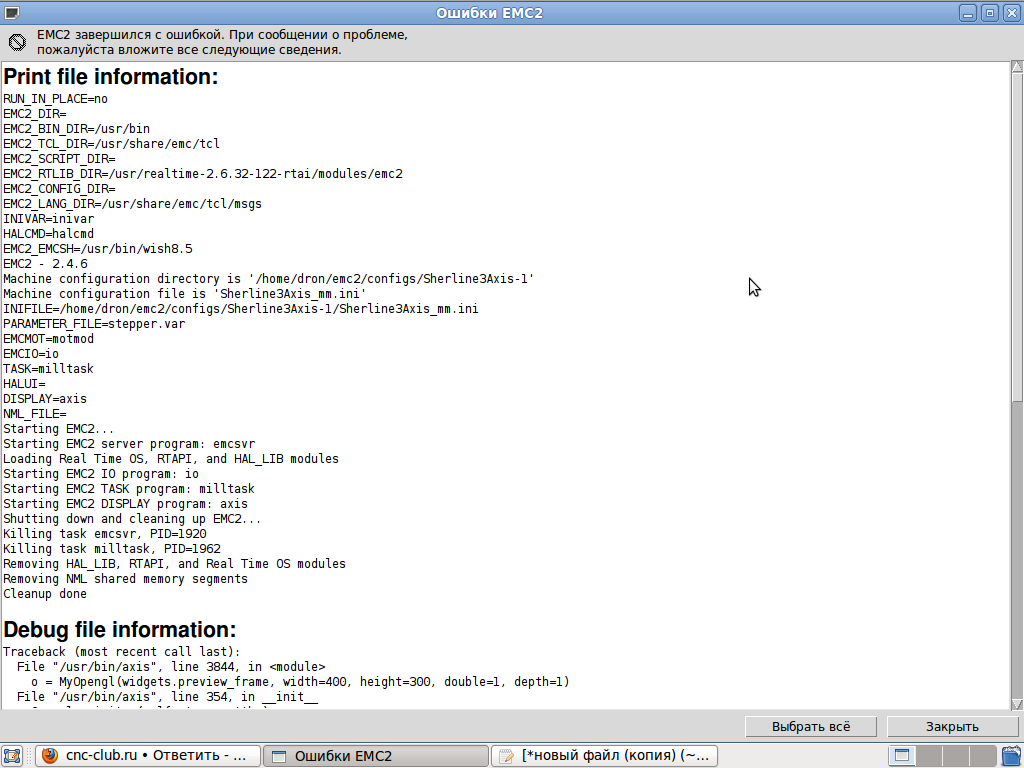

Николай а глянь пожалуйста запускаю емс выдает вот эту ошибку чо оно такое
Re: EMC2 и AlphaCAM
Нужен либо скриншот, либо copy+paste всего текста ошибки.

скриншот не получается а файл вот
Re: EMC2 и AlphaCAM
Чтобы просто сделать скриншот - нажимаешь на клавиатуре клавишу Prt Scr (рядом с F12) потом сохранить как и присоединить сюда.
Файла нет. Можешь просто вставить весь текст ошибки в сообщение.

Print file information:

причем каждый раз при запуске Kernel message information: дает разный
Re: EMC2 и AlphaCAM
1. Попробуй при запуске выбрать какой-нибудь стандартный конфиг, например axis-mm. \
2. Присоедини сюда свои ini и hal файлы.

тоже самое
Снимок1.png (2296 просмотров) <a class='original' href='./download/file.php?id=2162&mode=view' target=_blank>Загрузить оригинал (102.62 КБ)</a>
Снимок2.png (2296 просмотров) <a class='original' href='./download/file.php?id=2163&mode=view' target=_blank>Загрузить оригинал (139.63 КБ)</a>
Re: EMC2 и AlphaCAM
Похоже проблема с 3d графикой, пишет, что нет OpenGL. Какая у тебя конфигурация системы (можно написать в консоли lshw и вывод сюда)?

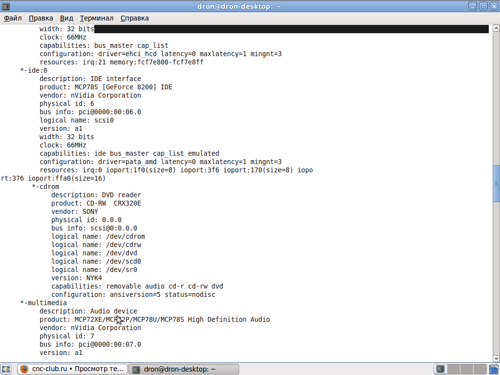

вот конфигурация
а остальное не знаю надо тебе или нет дальше идет ide контроллеры и остальная лабуда

Re: EMC2 и AlphaCAM
Лучше просто копируй текст из консоли в сообщение, так и тебе проще будет и читать легче. Чтобы там скопировать нужно нажимать Ctrl+Insert (Ctrl+C не работает).
Так драйвера для видео ставил какие-нибудь?

да ты был прав не работала 3д графика на нвидиа сащ переустановил все пашло
