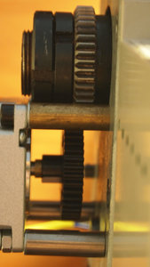

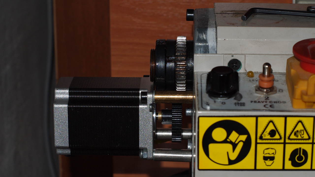

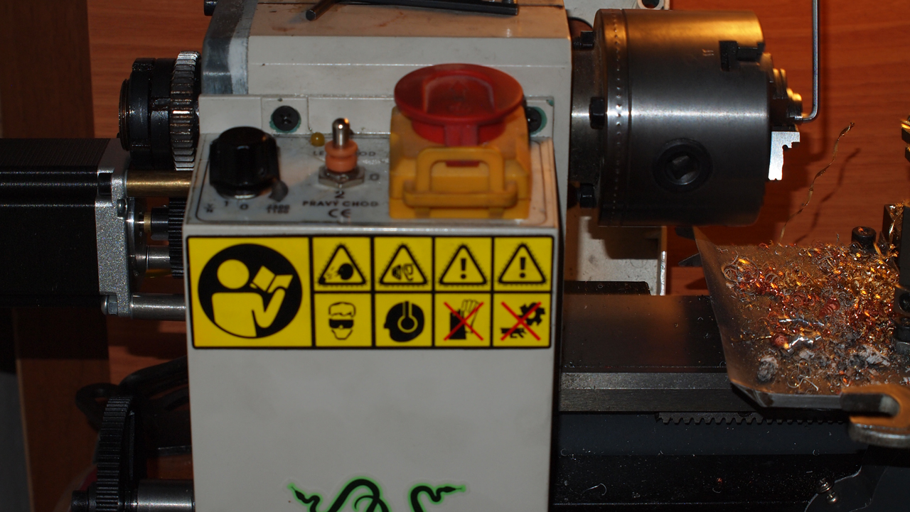

Кста, прикрутил вчера поворотную оську - поругайте плз ! :attention:

Шаговик отсоединяемый? если будешь крутить его другим движком на выходах будет появляться напряжение, смотри как бы контроллер не пожгло. На шестерне люфта нет?

ШД пока только откручеваемый. Шестерня посажена с натягом, переходник с сухарем на болте к валу мотора. А вот люфт шестерня-шестерня еще не смог вычислить, по на глаз - меньше 2,5 градусов (у меня на планшайбе 72 отверстия типпа делилки, на первом фото видно, так вот люфт меньше половины деления).
Про то что шд становится генератором - понимаю прекрасно )
Хочу таким же методом и ходовой винт переделать из прямого подключения ШД на шестерни ----> ШД - шестерня 20 зубов, а на винте - 80. Думаю при соотношении 1:4 будет самое оно. Ник как считаешь ? Получается было 5кг*см а будет 5\4= 1,25 кг*см правильно понимаю ?

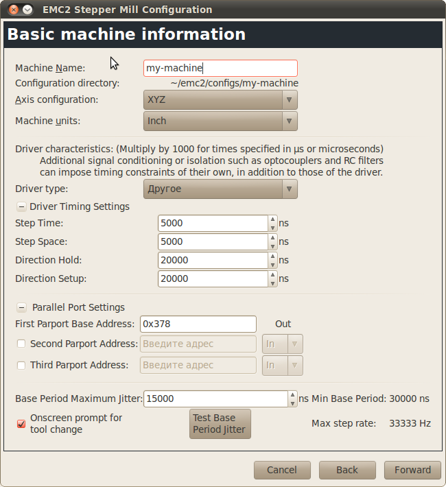

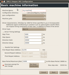

а ты ничего не менял в настройках таймингов контроллера? (На второй странице stapconf???)
Вот эти строчки говорят, что длительность сигнала step = 1 наносекунде, а время между сигналами около 0 наносекунд :)!
setp stepgen.0.steplen 1
setp stepgen.0.stepspace 0
Обычно они раз в 5000 больше. Т.е. что-то вроде этого:
setp stepgen.0.steplen 5000
setp stepgen.0.stepspace 5000
На вот этой страничке в stepconf, лучше ничего не менять, кроме max jitter, единиц измерения и типа станка (если другое не сказано в описании контроллера). Да и base period в 100 000 ИМХО большеват...
Screenshot-EMC2 Stepper Mill Configuration-2.png (5114 просмотров) <a class='original' href='./download/file.php?id=1864&mode=view' target=_blank>Загрузить оригинал (95.31 КБ)</a>

Nick писал(а):а ты ничего не менял в настройках таймингов контроллера? (На второй странице stapconf???)
Это оно, точно. Драйвер просто не успевает отрабатывать такие короткие импульсы

Так мне в "Basic Mashine Information" просто поставить 5000 step time & step space ?

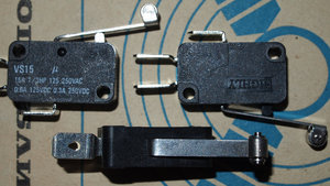

Кстати, как концевые датчики микрики пойдут вот такие как на фото (говорили что качественные, ролик металл, рычаг жесткий)?

Да просто ставишь по 5000 и все. И проверь base period, точнее max base period jitter, ты должен прогнать latency test, округлить его в верхнюю сторону и поставить в нижнее полу ввода.
wick3 писал(а):Кстати, как концевые датчики микрики пойдут вот такие как на фото (говорили что качественные, ролик металл, рычаг жесткий)?
Смотря для чего, как совсем концевые, запросто, главное, чтобы станок мог остановиться за время от начала срабатывания датчика до его максимального нажатия. А вот если использовать как определение длины инструмента или отступа по оси, то тут главное повторяемость. Если повторяемость срабатывания хорошая, то можно брать :).

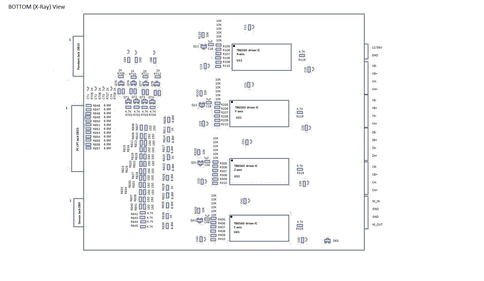

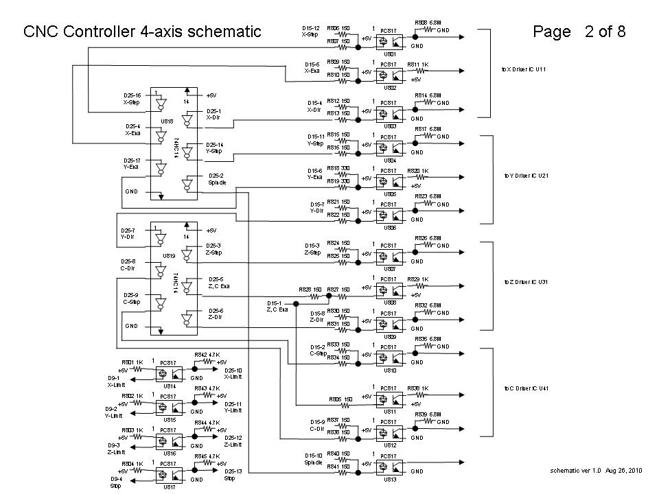

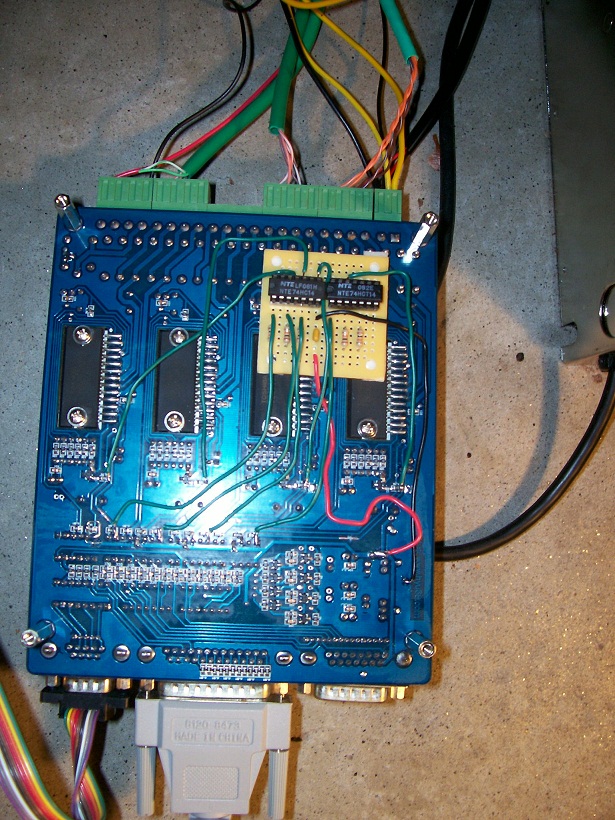

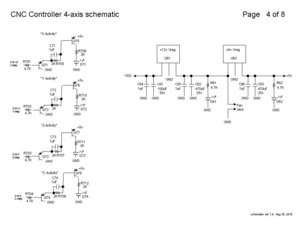

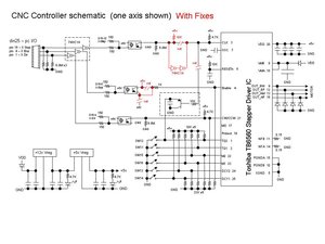

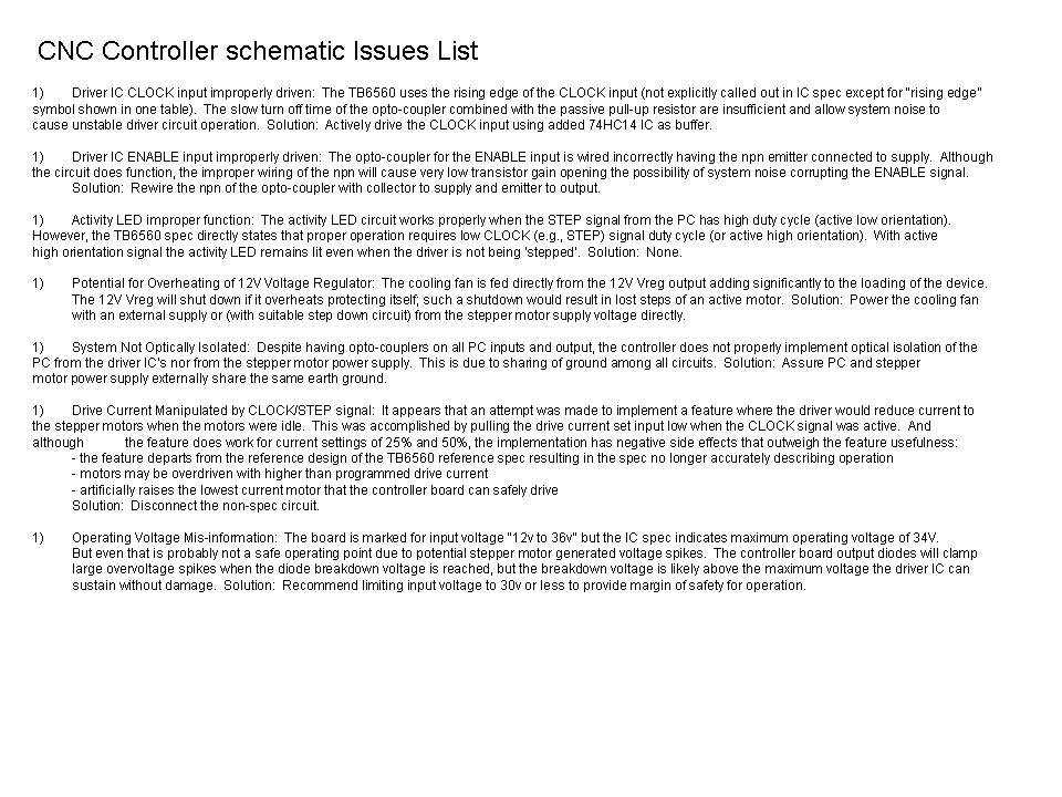

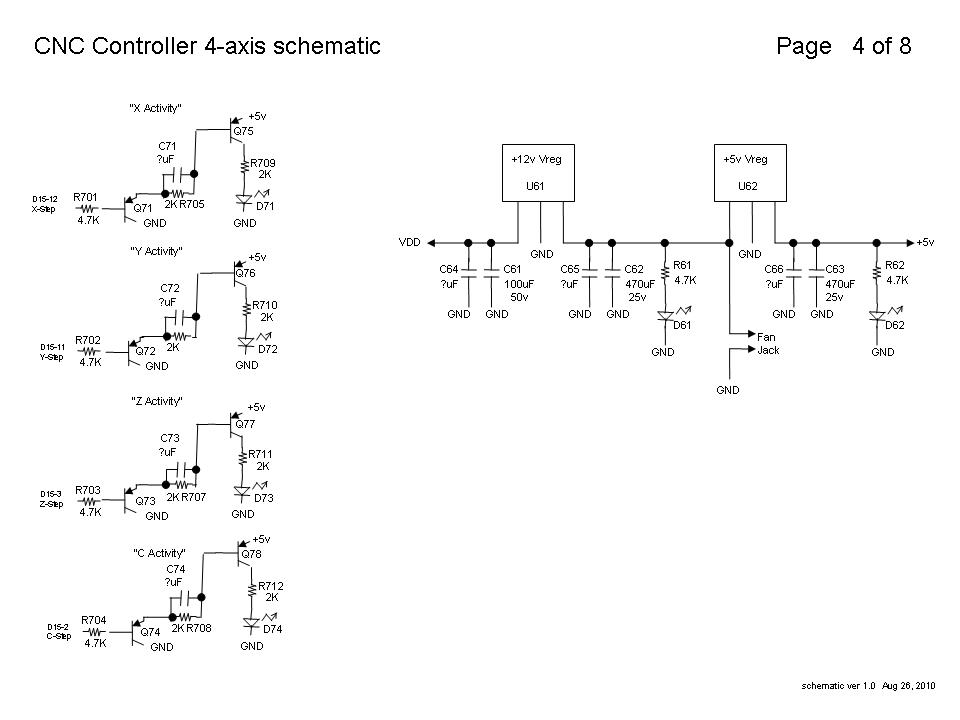

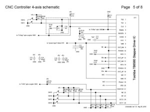

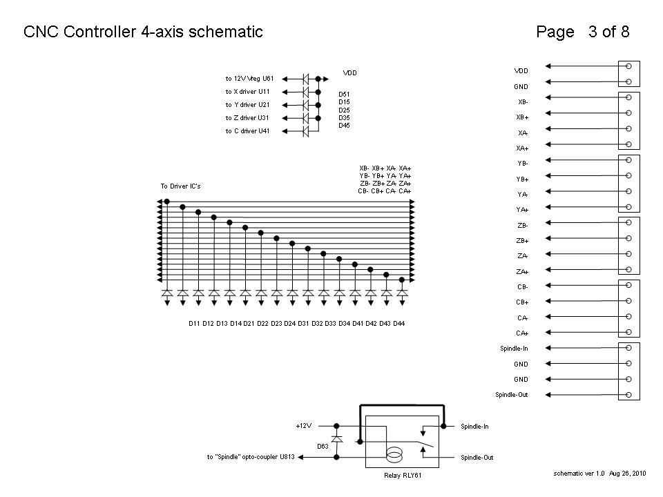

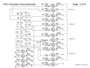

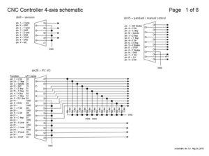

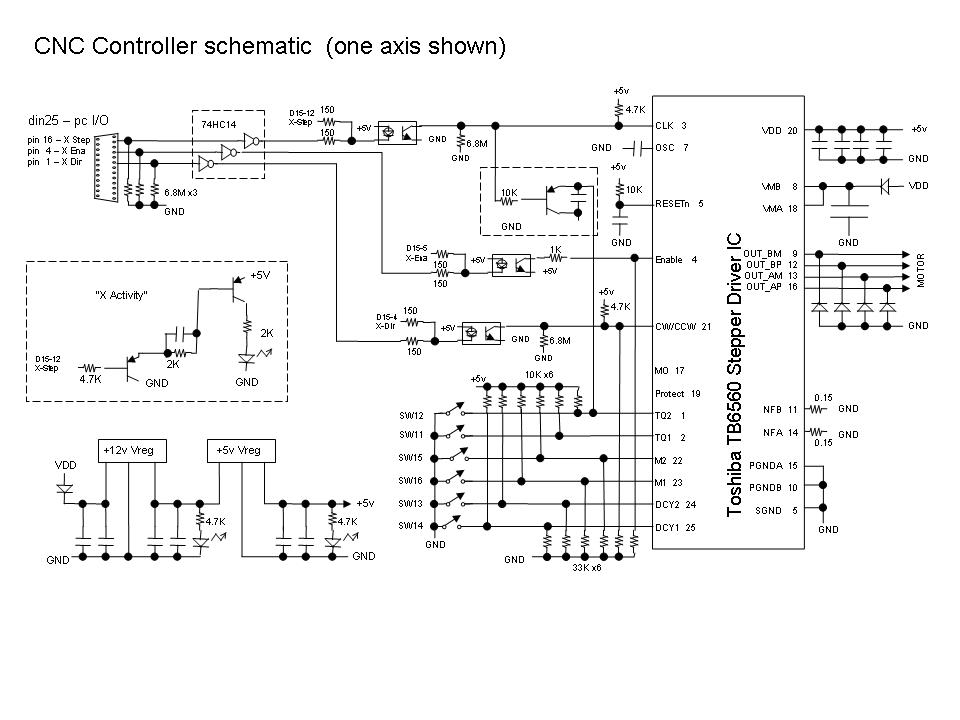

С этим китаеским контролером засада!!! Требует доработки. Я сам с ним попал. Самое желательное поменять оптопары на высокоскоростные -советуют H11L1
Один забугорный товарищ дорабатывал эту железку. Я поделюсь йнфой (где слил не помню)

Re: Битва титанов- Proma SM300-E и TB6560 ЧПУ кит
А драйверы у тебя прямо к плате что ли прикручены без радиатора?

зто тот же контроллер что в теме обсуждается. радиатор же с другой стороны. эт не мое фото, того буржуя что дорабатывал схему.
вот нашол линк откуда инфа по апгрейду (не примите чужой линк за нарушение, для общей пользы выкладываю)
http://www.cnczone.com/forums/general_e ... inese.html

Gromwm писал(а): радиатор же с другой стороны.
Но микрухи прямо к радиатору прикручены? Просто на фото смотрится как будто они на плату прикручены...

Nick писал(а): Но микрухи прямо к радиатору прикручены? Просто на фото смотрится как будто они на плату прикручены...
Там в текстолите окна прорезаны под корпус микрух...

эмм... скажите, у тех оптопар что вы советуете - 6 выводов.Перепаивать посадочные гнезда ?
