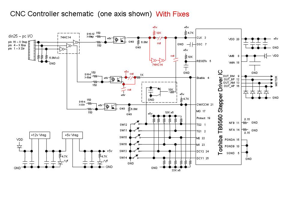

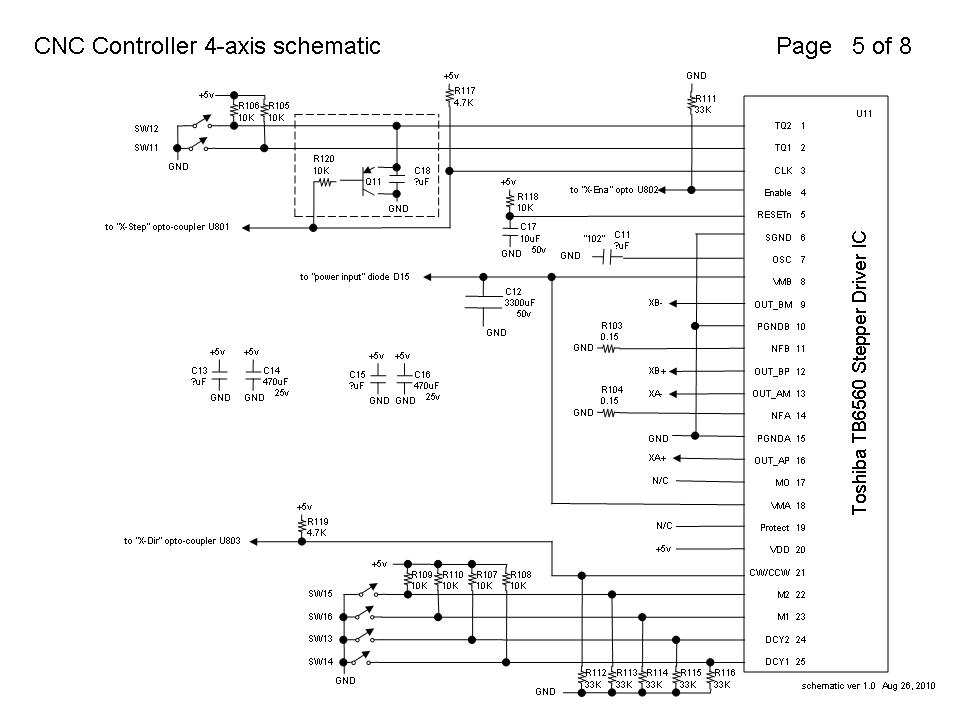

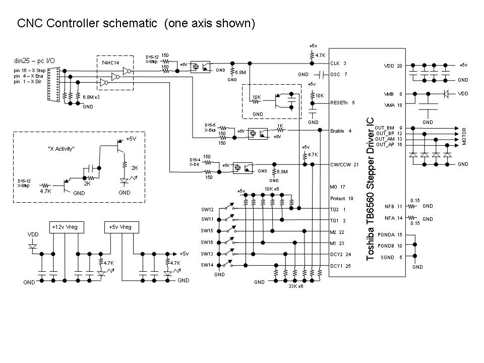

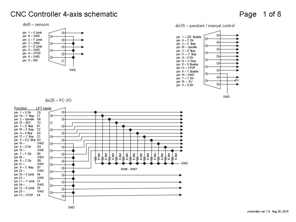

С этим китаеским контролером засада!!! Требует доработки. Я сам с ним попал. Самое желательное поменять оптопары на высокоскоростные -советуют H11L1
Один забугорный товарищ дорабатывал эту железку. Я поделюсь йнфой (где слил не помню)

зто тот же контроллер что в теме обсуждается. радиатор же с другой стороны. эт не мое фото, того буржуя что дорабатывал схему.
вот нашол линк откуда инфа по апгрейду (не примите чужой линк за нарушение, для общей пользы выкладываю)
http://www.cnczone.com/forums/general_e ... inese.html
