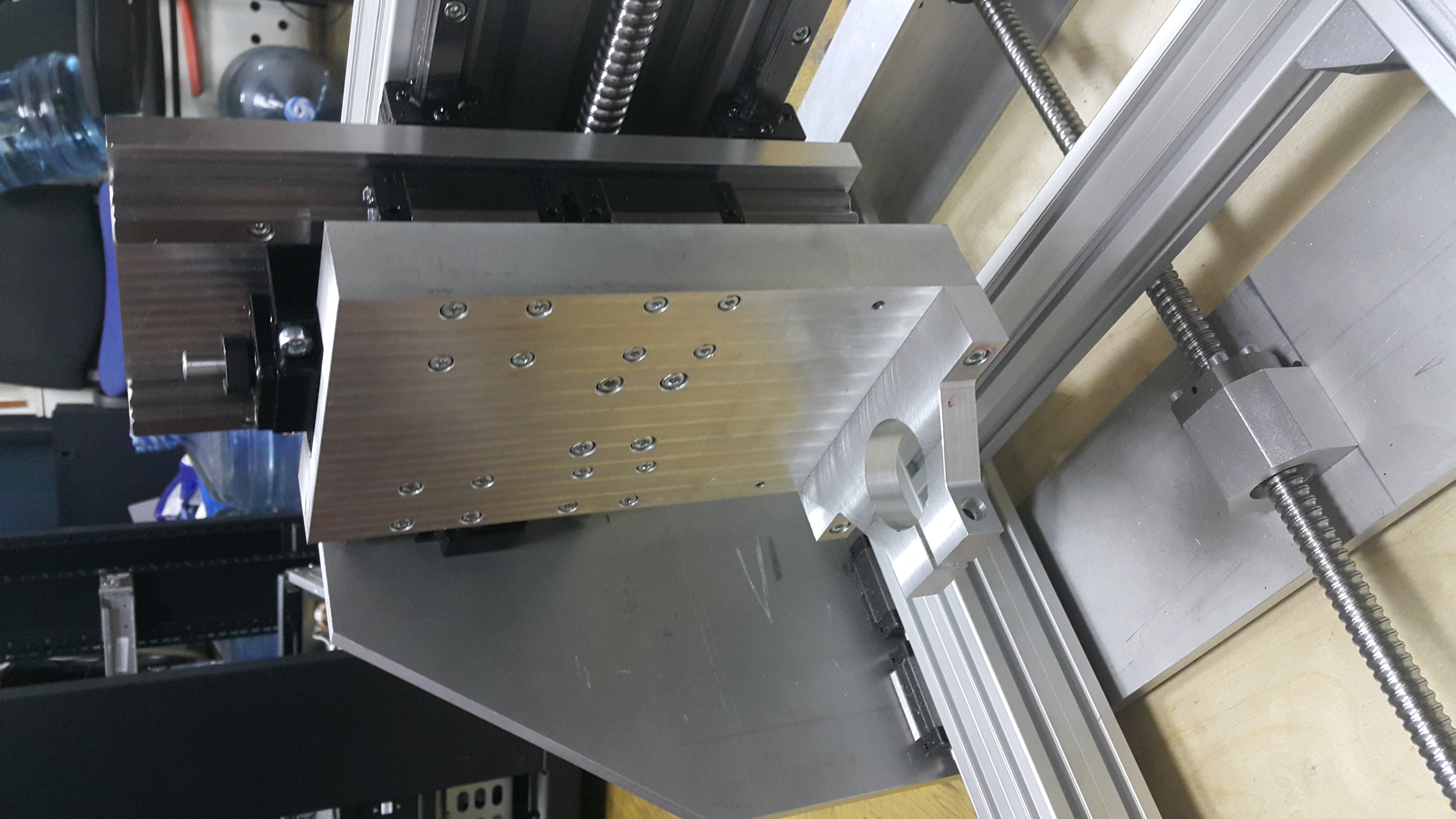

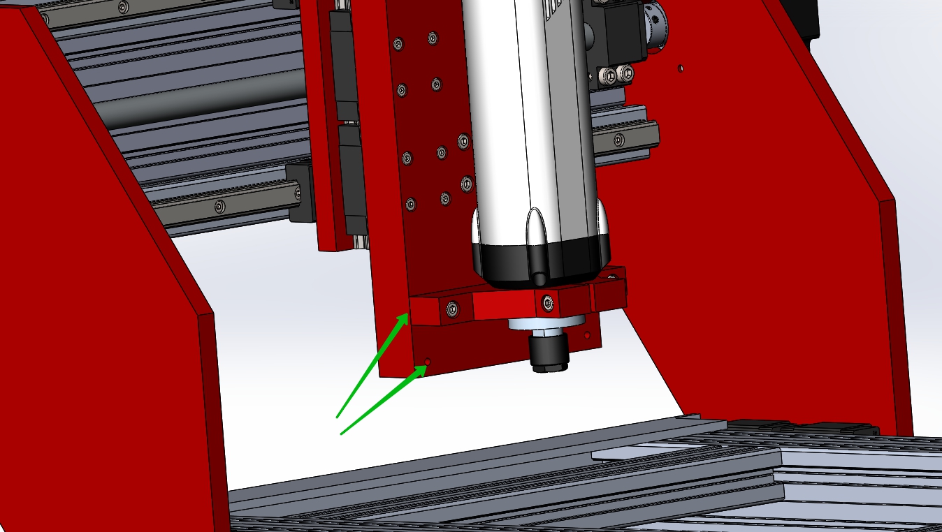

Есть ли смысл переделать крепление рельс на оси Z, поменяв местами с каретками? Или особой разницы нет?

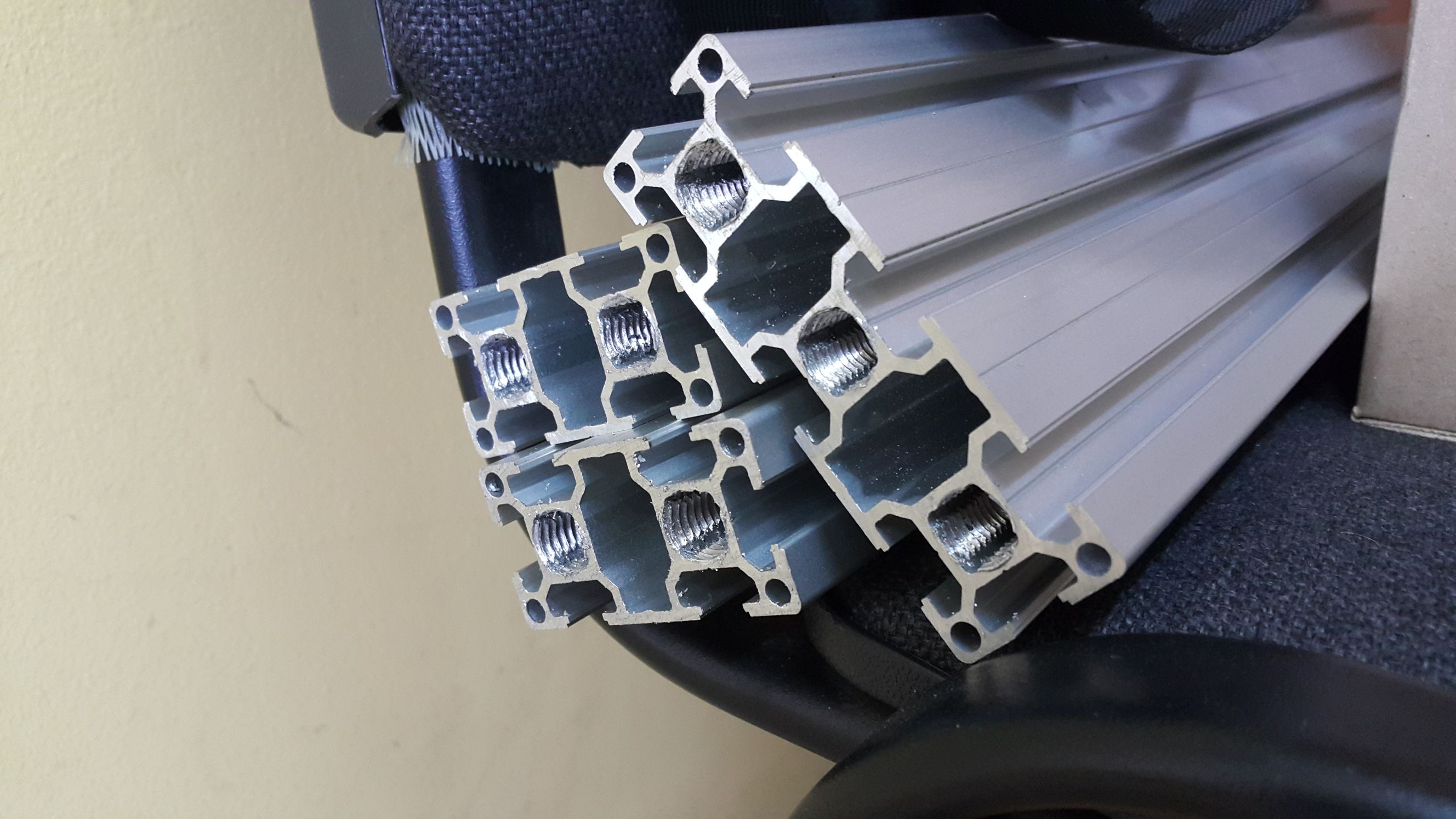

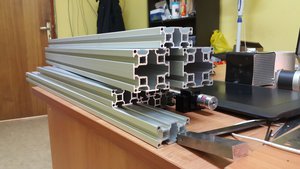

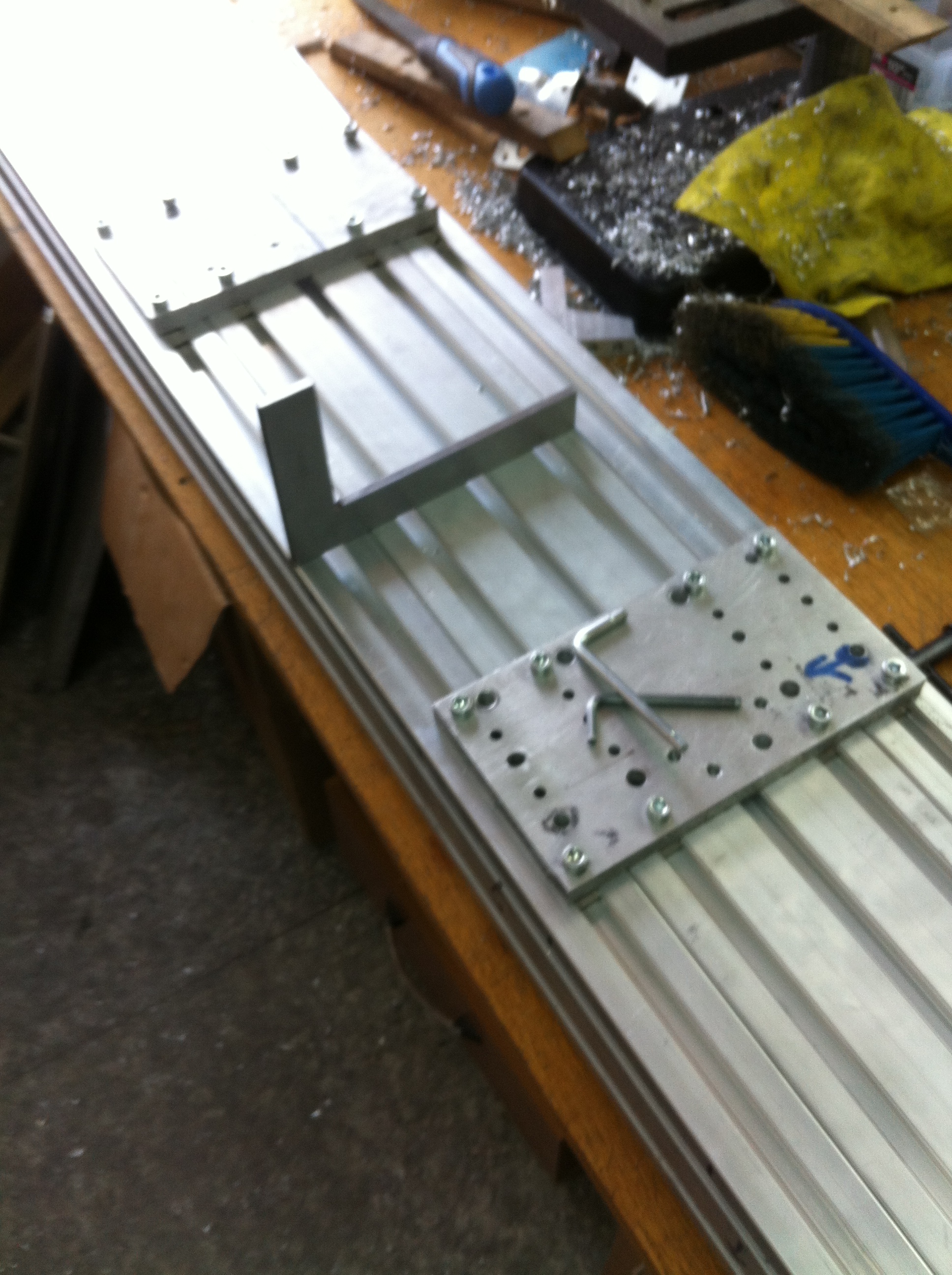

Приехал профиль, крепеж к нему. Отдал детали на фрезеровку. Едут рельсы. Начинаю переходить к практическим занятиям.
30-ый профиль. 30*60 - 60*60 (6554 просмотра) <a class='original' href='./download/file.php?id=73229&mode=view' target=_blank>Загрузить оригинал (286.95 КБ)</a>

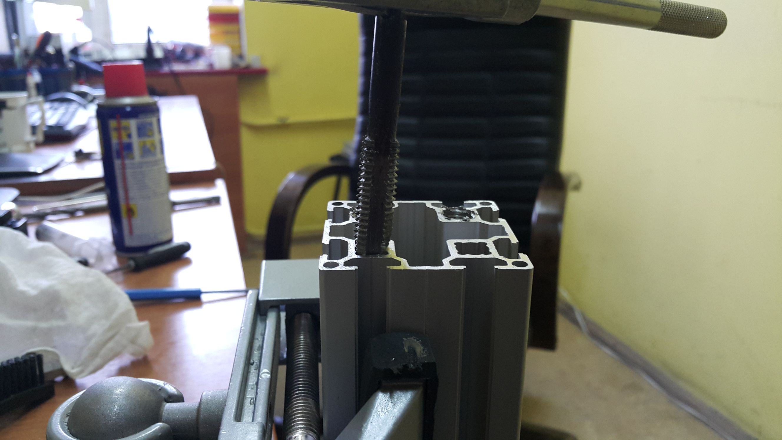

Первые практические работы. Нарезал 30 отверстий М12. Метчик обязательно нужен 4-х заходный, и только 2-мя номерами. Пробовал нарезать "универсальным", очень сложно. Черновой пробегает без особых проблем. Чистовой после этого вообще как по маслу. Начал присматривать адекватные тиски ))))) Модельные на последнем издыхании ))))))
20160226_120214_1.jpg (6495 просмотров) <a class='original' href='./download/file.php?id=73355&mode=view' target=_blank>Загрузить оригинал (331.14 КБ)</a>
20160226_120233_1.jpg (6495 просмотров) <a class='original' href='./download/file.php?id=73356&mode=view' target=_blank>Загрузить оригинал (396.53 КБ)</a>

зажимал профиль в тисках, метчик в дрель покрепче затянуть , вэдэшкой брызнуть и пошел. Все резьбы так режу всегда вплоть до м14. При должной сноровке оооочень быстро выходит, но дрель нужна а киловат и в руках держать надо крепко.
За всю практику ни одной резьбы так не запартачил
кстати там же еще маленькие отверстия , они наверное тоже под резьбу.

По конструктиву креплю только на большие, хотя впоследствии может и на маленькие закреплю. Маленькие дрелькой очень хорошо нарезает, а вот большие подзакусывало, поэтому решил руками ) 30 не 300 ))))) Со временем дойду до автоматизации, а тут было желание не запороть.

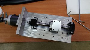

Резьбу нарезал. Детальки из фрезеровки приехали. Потихоньку собираю в кучу. В активном ожидании рельс от Славы )
Ось Y с ШВП от Z (6407 просмотров) <a class='original' href='./download/file.php?id=73806&mode=view' target=_blank>Загрузить оригинал (165.31 КБ)</a>
Ось Y с ШВП от Z
Ось Z с креплением под kress (6407 просмотров) <a class='original' href='./download/file.php?id=73807&mode=view' target=_blank>Загрузить оригинал (137.75 КБ)</a>

Недурственно. Длина рельс - 220мм? Какой при этом будет ход? Вот любопытно, сначала был чертеж, а потом под него укорачивалась ШВП? (просто почему-то ШВП не от Славы)
Такая ось по алюминию будет работать, если туда 2,2шпиндель воткнуть? Если не секрет, в какую сумму обошлись детальки?

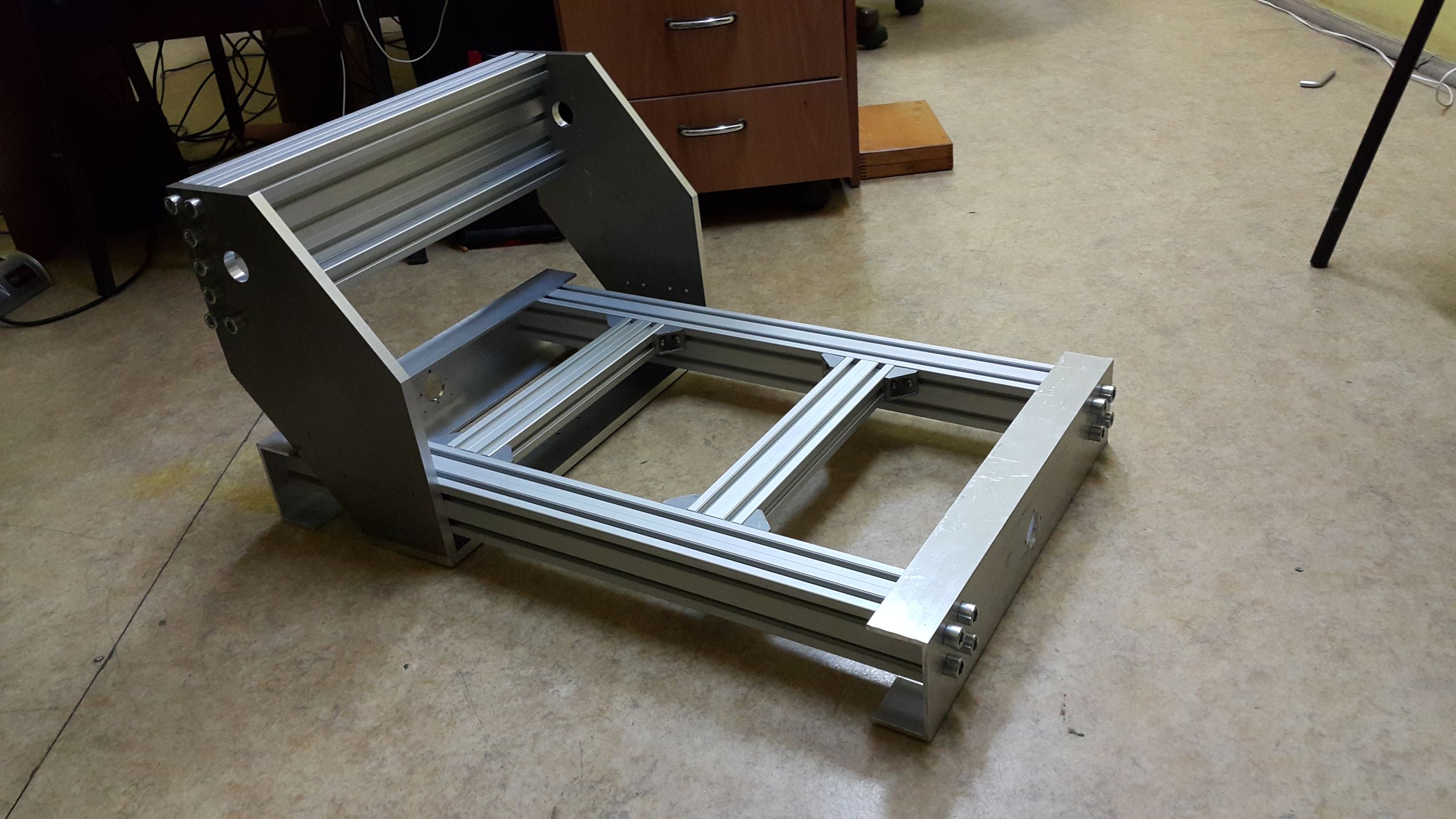

Портал и станина) Руки чешутся, работать не могу ))))
20160301_184103.jpg (6377 просмотров) <a class='original' href='./download/file.php?id=73809&mode=view' target=_blank>Загрузить оригинал (444.93 КБ)</a>

pup писал(а):Недурственно. Длина рельс - 220мм? Какой при этом будет ход? Вот любопытно, сначала был чертеж, а потом под него укорачивалась ШВП? (просто почему-то ШВП не от Славы)
ШВП от Славы, просто заказывал 3 месяца назад. Вообще изначально был в планах фанерный станок на валах и швп. В процессе решил сделать "альтернатива-2" из соседнего форума. Потом Решил, что валы зло (хотя они уже приехали) и начал проектировать на цил. рельсах. В итоге пришел к профильным рельсам THR15 и алюминиевому профилю 30 размера. А так как ШВП уже лежало, как собственно и kress, то некоторую часть пришлось проектировать под имеющийся материал.
Проблем воткнуть 2.2 нет, я на всякий случай предусмотрел не 2, а 4 крепежных отверстия. Но в рамках этого станка пока такого в планах нет. Станок нужен для хоббийных дел на данном этапе. Если получится комерционализировать увлечение - буду собирать с бОльшим полем на других комплектующих.
Обошлись в 15 тыр с моим материалом. Включая фрезеровку, сверловку, в том числе и торцевую, а также "пыление" некоторых поверхностей под посадку рельс

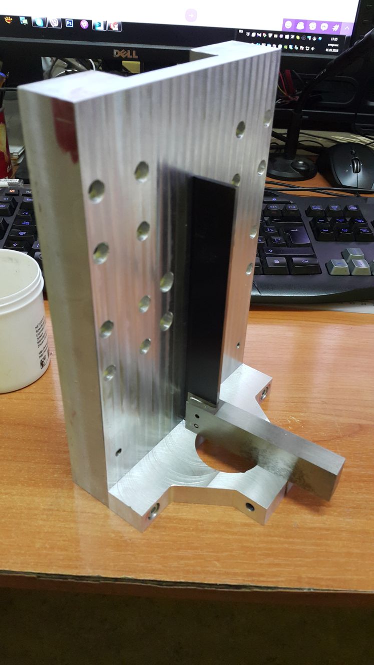

Ход по Z получился около 90мм, думаю под данный тип станка будет достаточно.
Предусмотрел дополнительные отверстия для ручного перестанова шпинделя.
stanCNC_01_003.jpg (6368 просмотров) <a class='original' href='./download/file.php?id=73810&mode=view' target=_blank>Загрузить оригинал (372.95 КБ)</a>

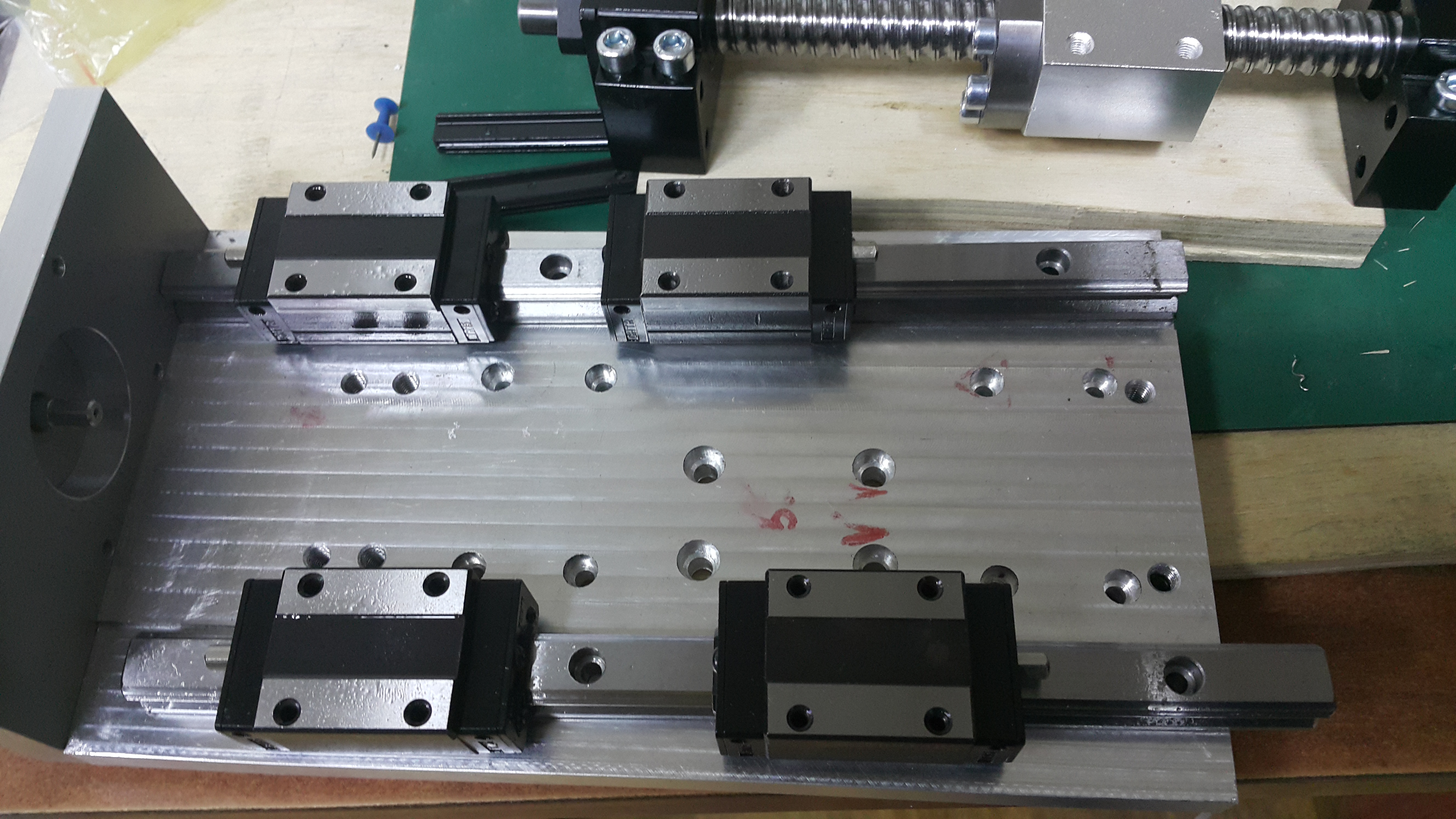

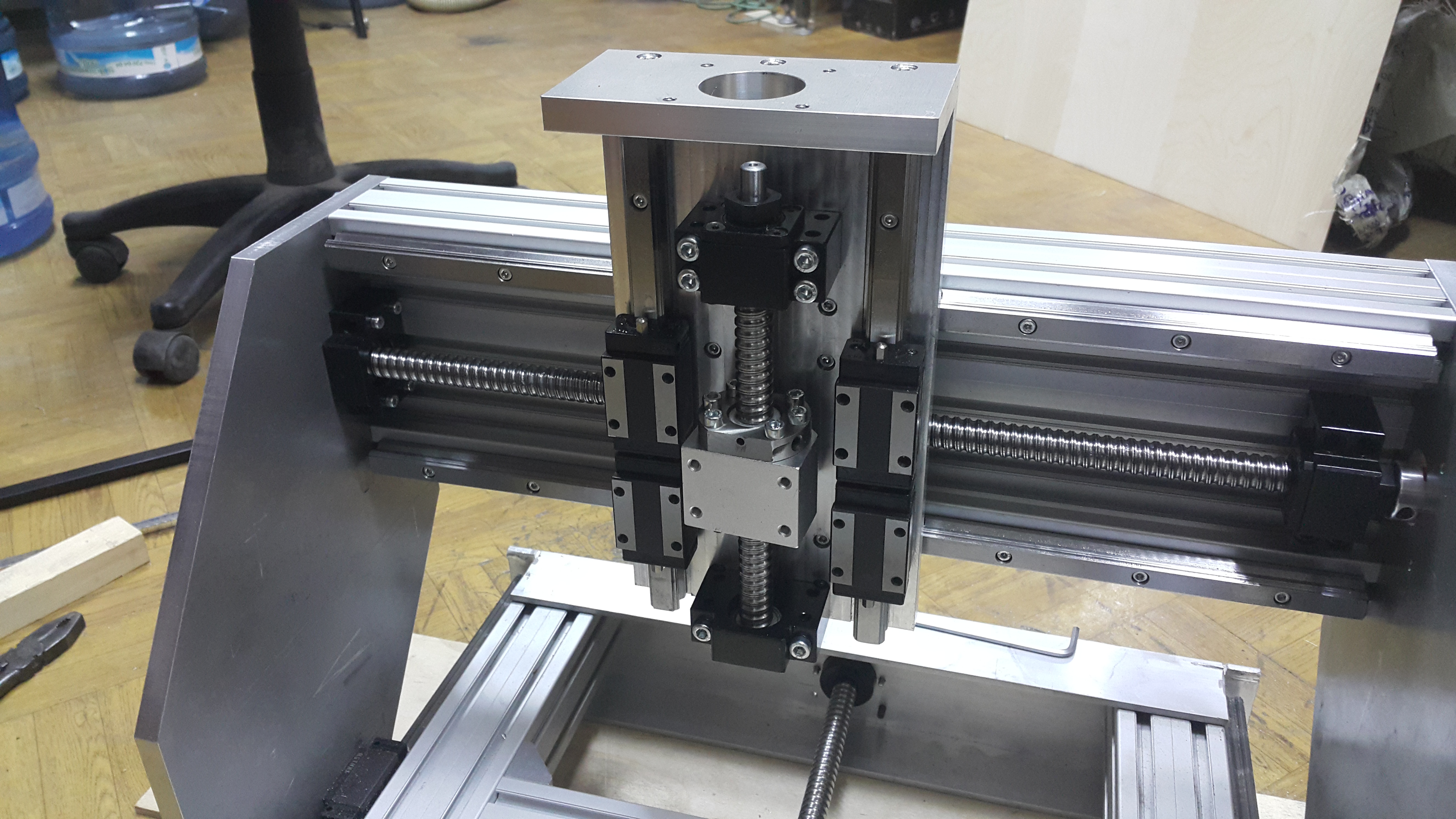

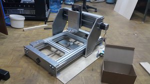

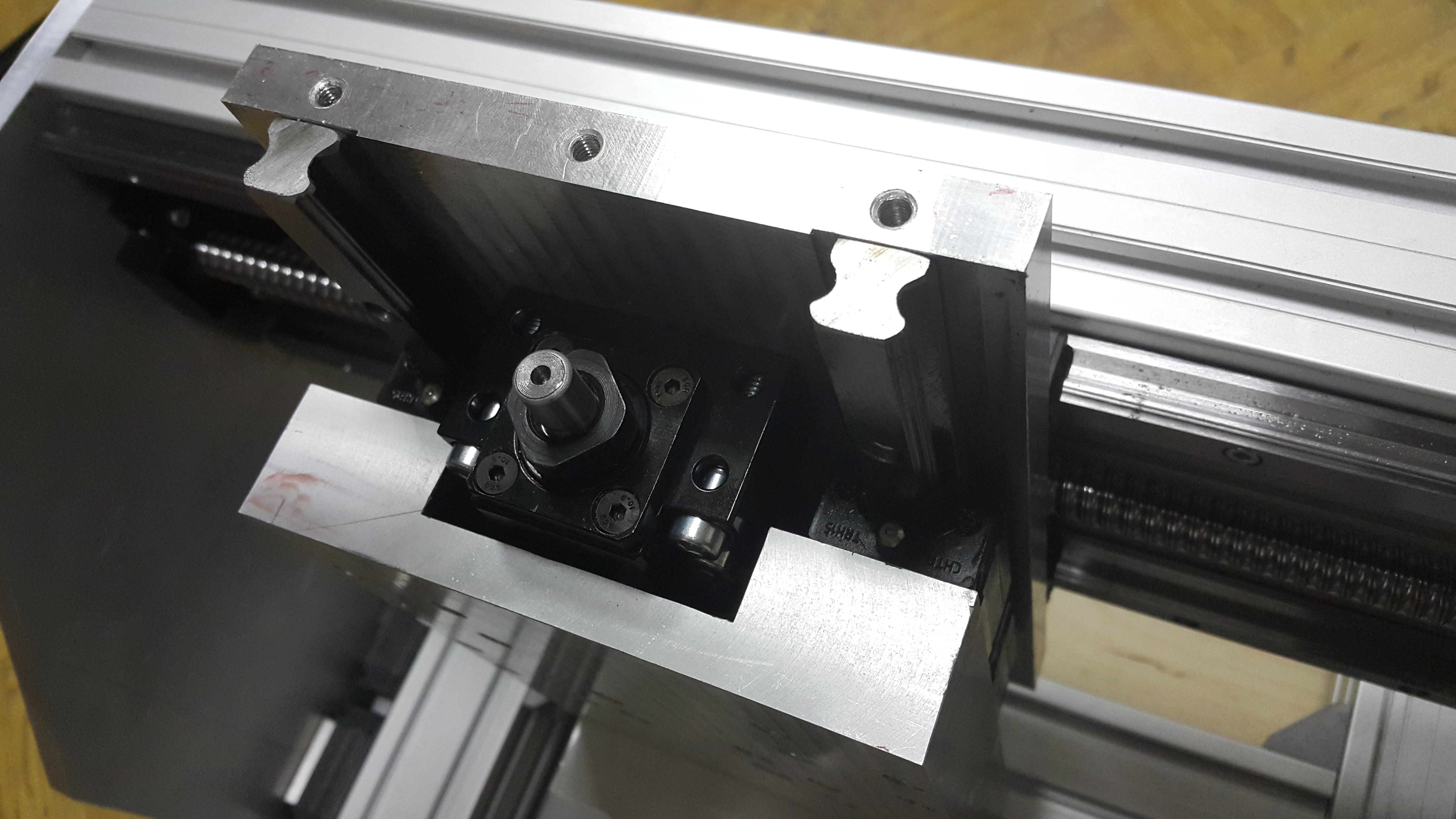

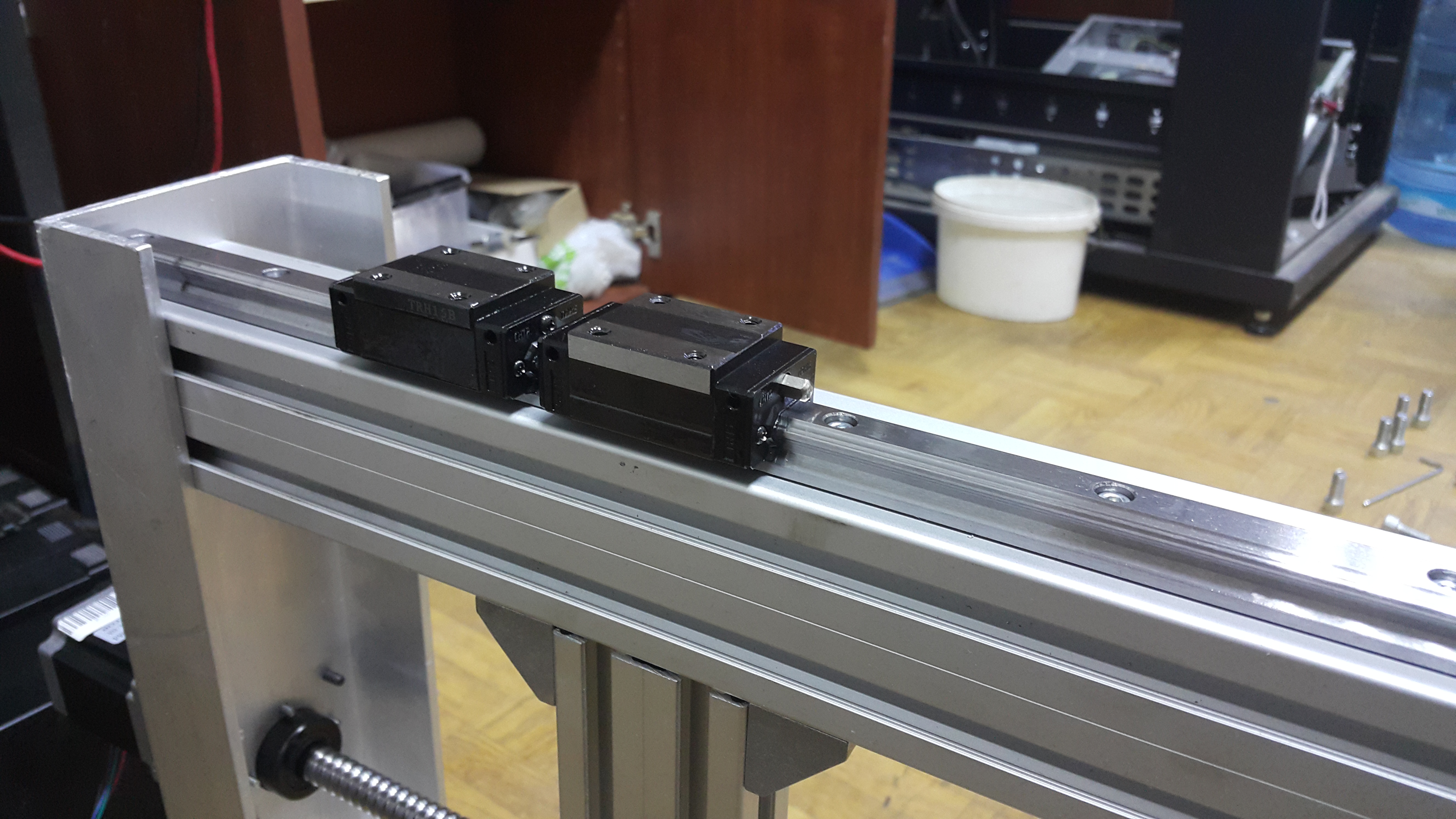

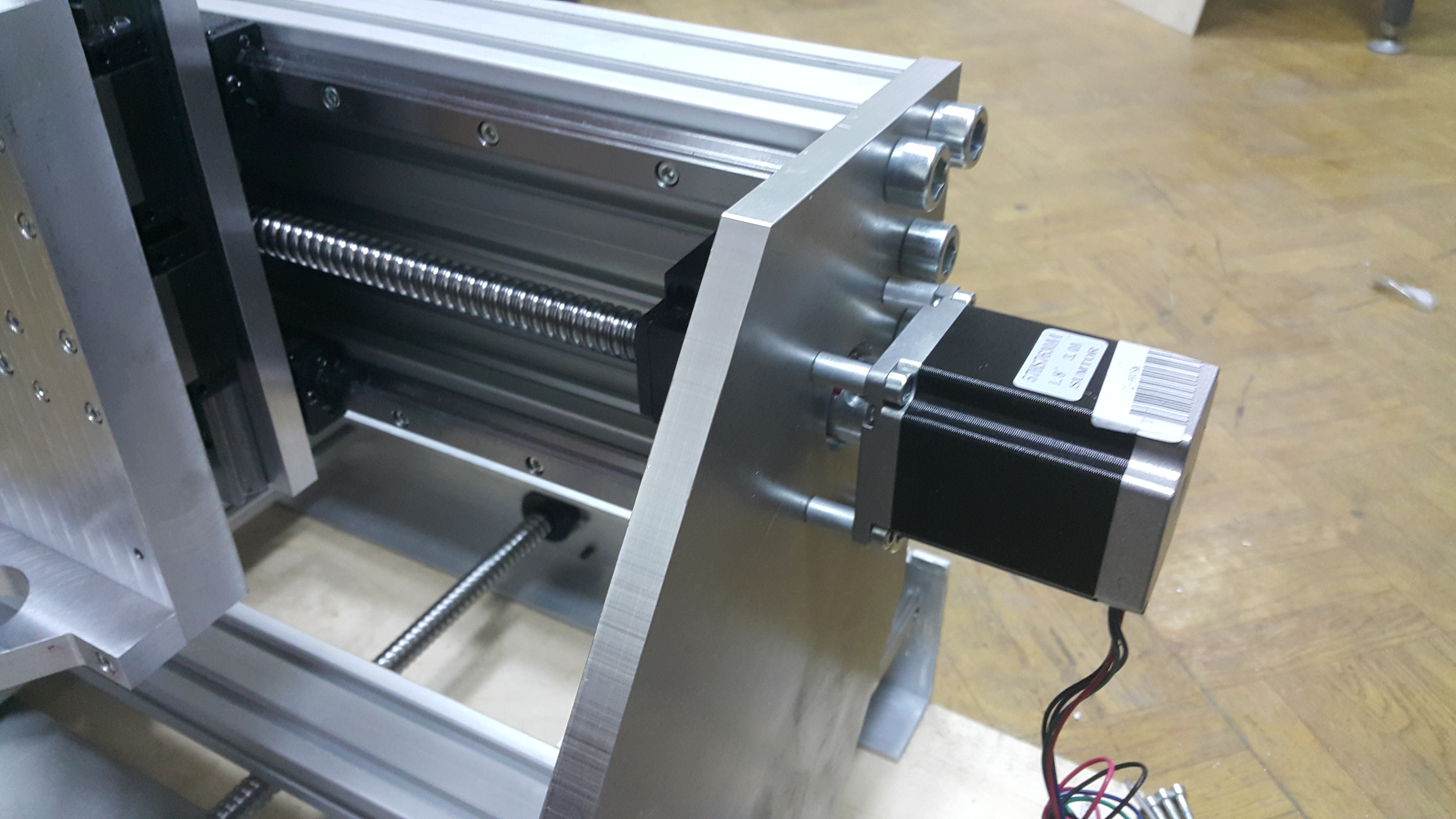

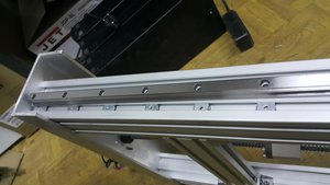

Поднимусь немного из пыли и пепла ) Приехали рельсы, ШД. Начал собирать:
рельсики на ось Z (6276 просмотров) <a class='original' href='./download/file.php?id=75481&mode=view' target=_blank>Загрузить оригинал (4.43 МБ)</a>
рельсики на ось Z
примерка на ось Y,  подгонка сухариков (6276 просмотров) <a class='original' href='./download/file.php?id=75482&mode=view' target=_blank>Загрузить оригинал (4.21 МБ)</a>
закрепил  с двух сторон. (6276 просмотров) <a class='original' href='./download/file.php?id=75483&mode=view' target=_blank>Загрузить оригинал (4.18 МБ)</a>
ось X-Z без передней крышки (6276 просмотров) <a class='original' href='./download/file.php?id=75484&mode=view' target=_blank>Загрузить оригинал (4.47 МБ)</a>
&quot;в сборе&quot; (6276 просмотров) <a class='original' href='./download/file.php?id=75485&mode=view' target=_blank>Загрузить оригинал (4.62 МБ)</a>
"в сборе"
ось Z, вид сверху (6276 просмотров) <a class='original' href='./download/file.php?id=75486&mode=view' target=_blank>Загрузить оригинал (3.97 МБ)</a>
ось Z, вид сверху
ось X, крепление ШД (6276 просмотров) <a class='original' href='./download/file.php?id=75487&mode=view' target=_blank>Загрузить оригинал (4.23 МБ)</a>
ось X, крепление ШД
крепление шпинделя kress (43mm) (6276 просмотров) <a class='original' href='./download/file.php?id=75488&mode=view' target=_blank>Загрузить оригинал (4.3 МБ)</a>

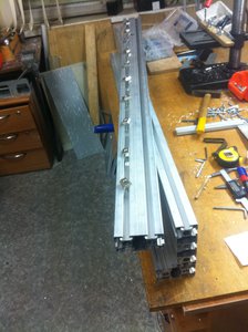

stetz.anton писал(а):) Сейчас пытаюсь заказать профиль + комплектующие и встал вопрос, как правильно крепить эти 3 куска профиля между собой? К порталу я их посажу на винты, площадки сопряжения проклею эпоксидкой, а вот надо ли как то стягивать их?
Могу поделиться своим делитантским опытом :D
У меня немного не такая конструкция.
Болты М6 с сухарями через 100-150мм ,эпоксидка и сзади еще плиты.У меня портал 120мм профиль с того же завода ,но 40х80 и 40х120.
2016-01-24 19.58.56.jpg (6228 просмотров) <a class='original' href='./download/file.php?id=75508&mode=view' target=_blank>Загрузить оригинал (1.96 МБ)</a>
2016-01-25 15.01.32.jpg (6228 просмотров) <a class='original' href='./download/file.php?id=75511&mode=view' target=_blank>Загрузить оригинал (1.46 МБ)</a>

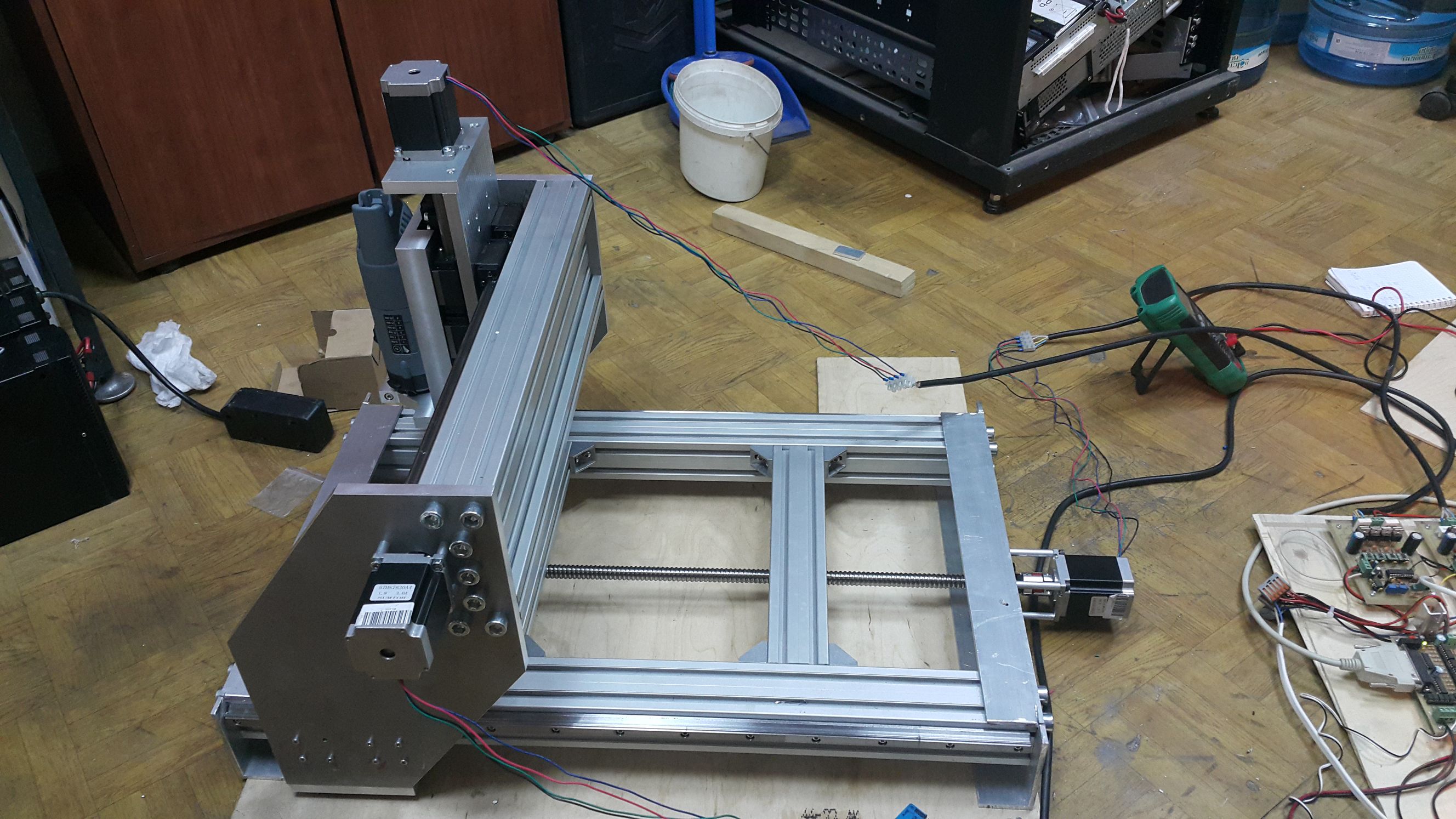

Очередное обновление и тестовый запуск. Есть проблемы с "шумом" оси X, завтра буду смотреть и разбираться. По тестам - скорость холостого перемещения 3000мм/мин, ускорение 1000. Это на полушаге. 30 вольт напряжения. Следующие драйвера собираю с учетом микрошага, нарастания тока и т.п.,блок питания тоже в планах заменить на 48В. Но сначала погоняю на этом.
https://www.youtube.com/watch?v=JrKVz5Tilkg
На очереди стоит юстировка осей и калибровка.
Механика в сборе (6137 просмотров) <a class='original' href='./download/file.php?id=75794&mode=view' target=_blank>Загрузить оригинал (591.12 КБ)</a>
Механика в сборе
&quot;Электроника&quot; станка (6137 просмотров) <a class='original' href='./download/file.php?id=75795&mode=view' target=_blank>Загрузить оригинал (618.54 КБ)</a>
"Электроника" станка
