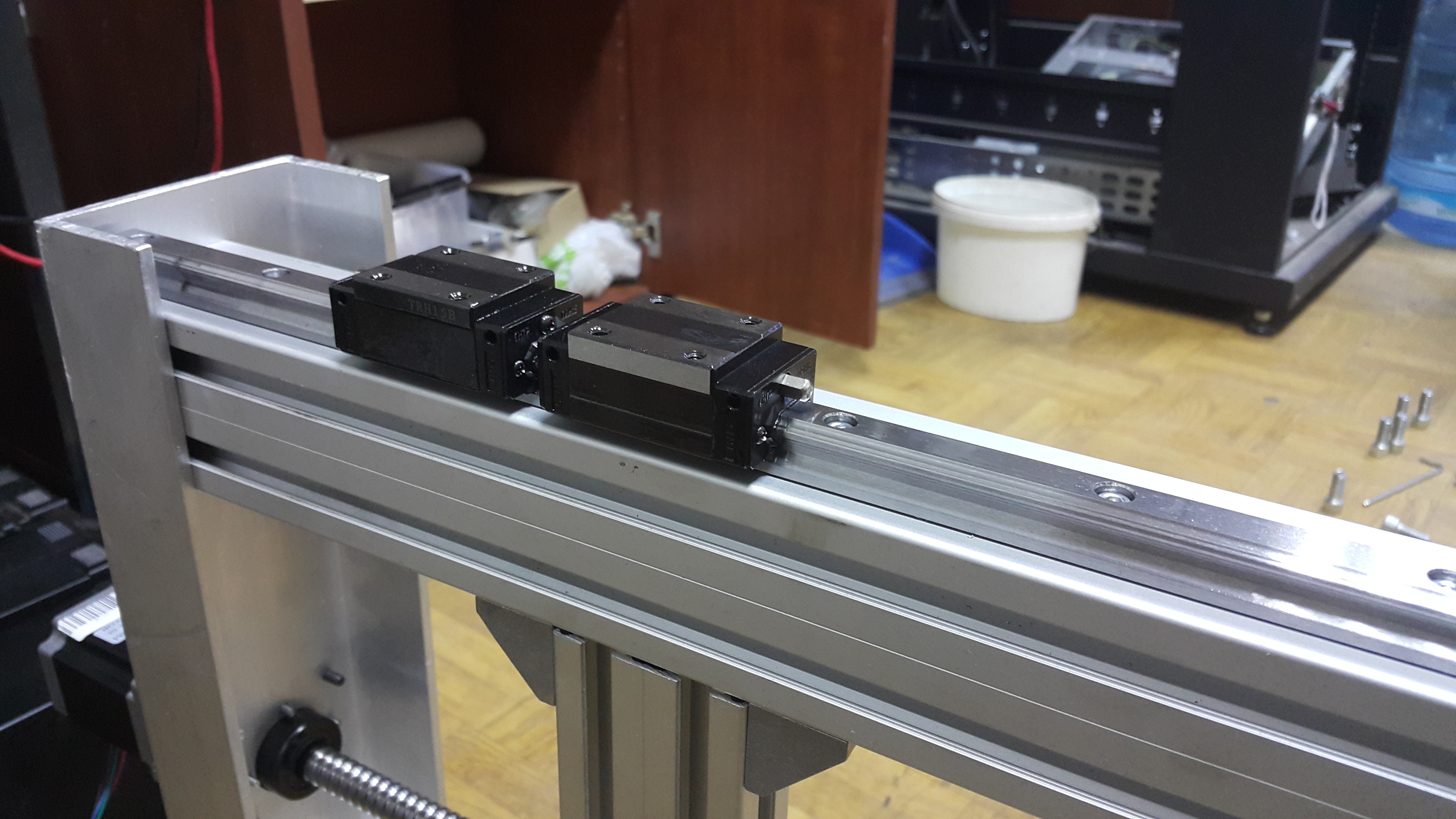

Поднимусь немного из пыли и пепла ) Приехали рельсы, ШД. Начал собирать:
рельсики на ось Z (6467 просмотров) <a class='original' href='./download/file.php?id=75481&sid=c03e065a1e3eef989a650d507fe77fba&mode=view' target=_blank>Загрузить оригинал (4.43 МБ)</a>
рельсики на ось Z
примерка на ось Y,  подгонка сухариков (6467 просмотров) <a class='original' href='./download/file.php?id=75482&sid=c03e065a1e3eef989a650d507fe77fba&mode=view' target=_blank>Загрузить оригинал (4.21 МБ)</a>
закрепил  с двух сторон. (6467 просмотров) <a class='original' href='./download/file.php?id=75483&sid=c03e065a1e3eef989a650d507fe77fba&mode=view' target=_blank>Загрузить оригинал (4.18 МБ)</a>
ось X-Z без передней крышки (6467 просмотров) <a class='original' href='./download/file.php?id=75484&sid=c03e065a1e3eef989a650d507fe77fba&mode=view' target=_blank>Загрузить оригинал (4.47 МБ)</a>
&quot;в сборе&quot; (6467 просмотров) <a class='original' href='./download/file.php?id=75485&sid=c03e065a1e3eef989a650d507fe77fba&mode=view' target=_blank>Загрузить оригинал (4.62 МБ)</a>
"в сборе"
ось Z, вид сверху (6467 просмотров) <a class='original' href='./download/file.php?id=75486&sid=c03e065a1e3eef989a650d507fe77fba&mode=view' target=_blank>Загрузить оригинал (3.97 МБ)</a>
ось Z, вид сверху
ось X, крепление ШД (6467 просмотров) <a class='original' href='./download/file.php?id=75487&sid=c03e065a1e3eef989a650d507fe77fba&mode=view' target=_blank>Загрузить оригинал (4.23 МБ)</a>
ось X, крепление ШД
крепление шпинделя kress (43mm) (6467 просмотров) <a class='original' href='./download/file.php?id=75488&sid=c03e065a1e3eef989a650d507fe77fba&mode=view' target=_blank>Загрузить оригинал (4.3 МБ)</a>

Как рельсы THR по качеству? Не выяснил принципиальные отличия от HIWIN?
dtw.moscow@gmail.com
stetz.anton
Сообщения: 296
Зарегистрирован: 14 дек 2015, 01:25
Репутация: 139
Настоящее имя: Антон
Откуда: Москва СВАО
Re: Самодельный ЧПУ фрезер по дереву/пластикам 600*350
Сообщение stetz.anton »
Нет, потому что хивином пока не пользовался ) А так в целом норм.
