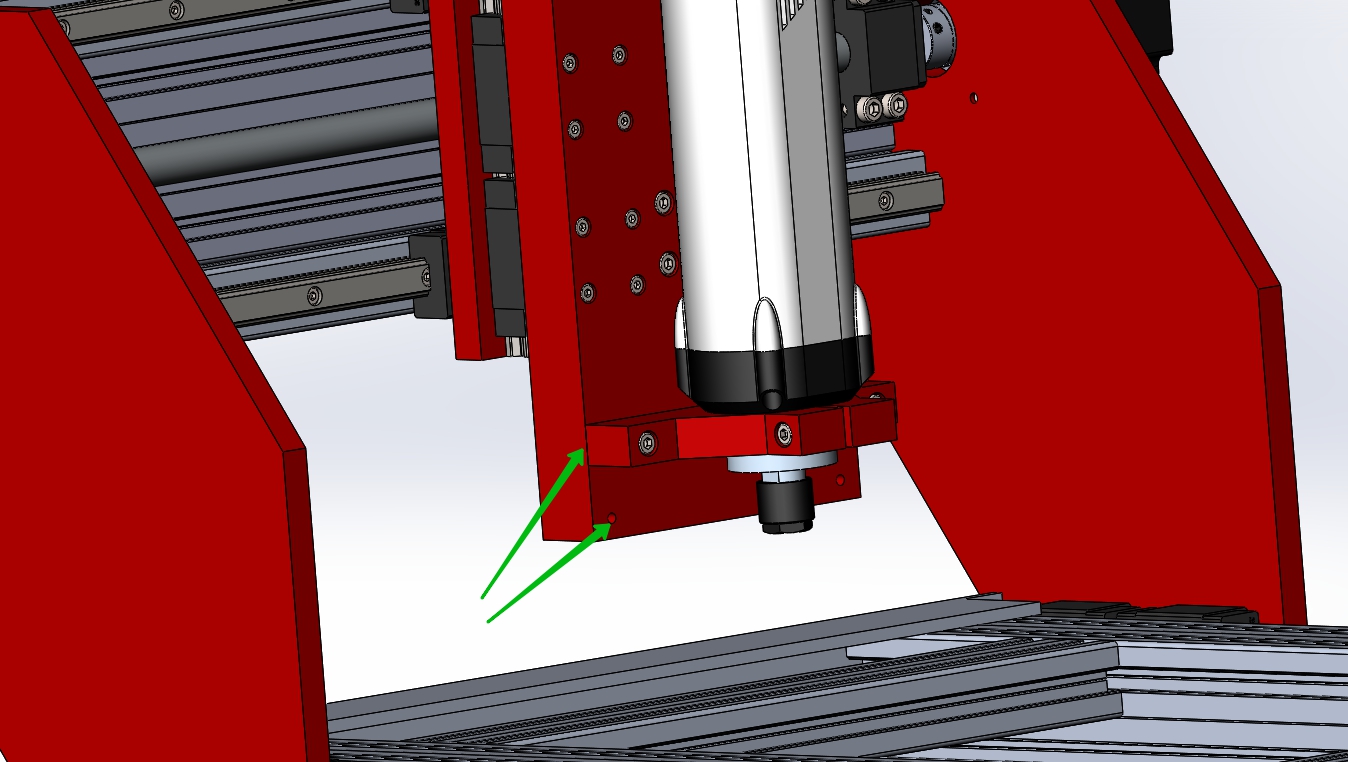

Есть ли смысл переделать крепление рельс на оси Z, поменяв местами с каретками? Или особой разницы нет?
Re: Вопросы по самодельному станку по дереву/пластикам/ПП
stetz.anton писал(а):будет ли hiwin лучше?
Будет! Но если станок для дерева/пластика, то этих рельс вполне достаточно ;)

Ход по Z получился около 90мм, думаю под данный тип станка будет достаточно.
Предусмотрел дополнительные отверстия для ручного перестанова шпинделя.

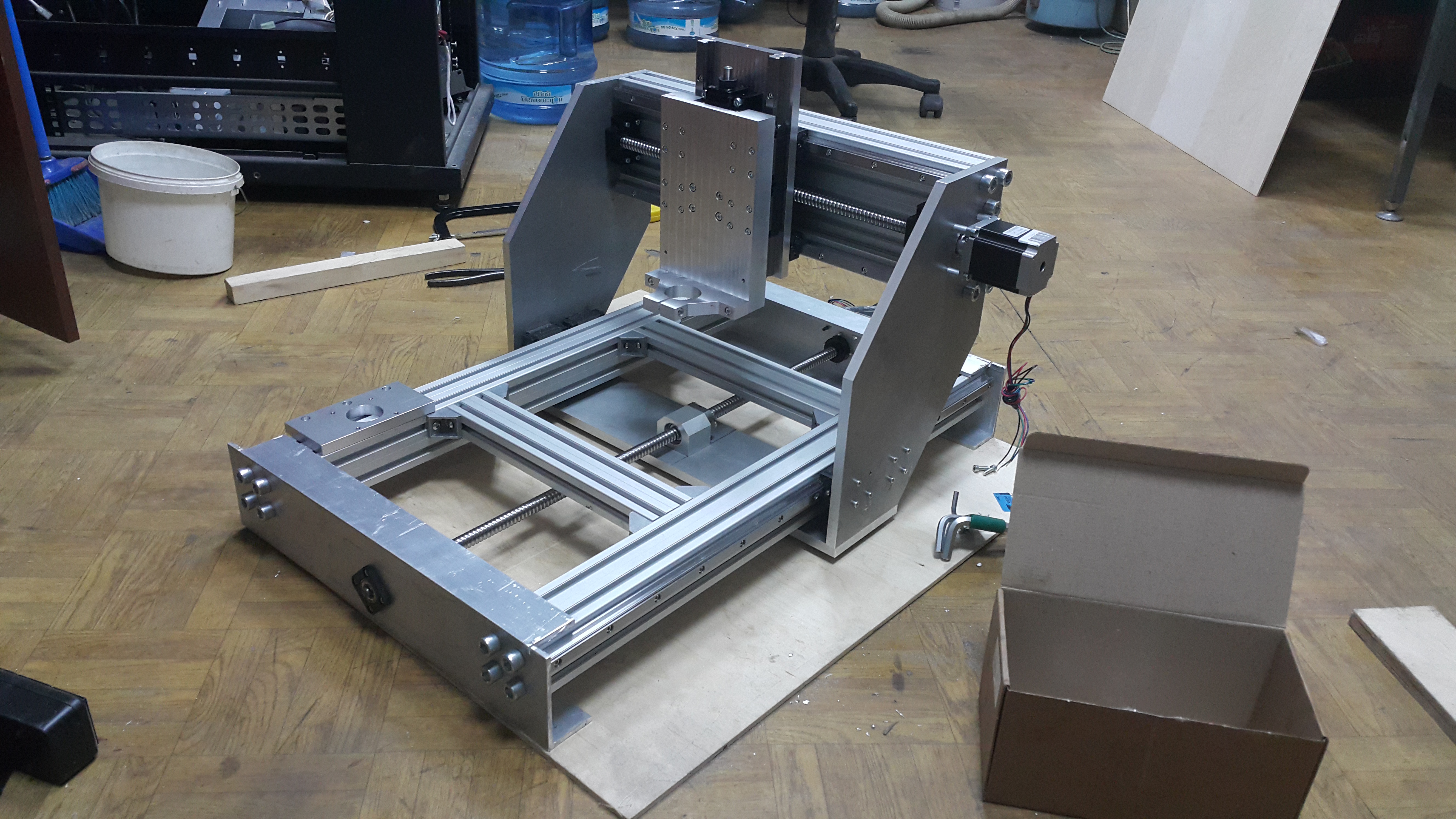

Поднимусь немного из пыли и пепла ) Приехали рельсы, ШД. Начал собирать:
рельсики на ось Z (6487 просмотров) <a class='original' href='./download/file.php?id=75481&sid=35bb400a8b18351f25a4944e27dfda93&mode=view' target=_blank>Загрузить оригинал (4.43 МБ)</a>
рельсики на ось Z
примерка на ось Y,  подгонка сухариков (6487 просмотров) <a class='original' href='./download/file.php?id=75482&sid=35bb400a8b18351f25a4944e27dfda93&mode=view' target=_blank>Загрузить оригинал (4.21 МБ)</a>
закрепил  с двух сторон. (6487 просмотров) <a class='original' href='./download/file.php?id=75483&sid=35bb400a8b18351f25a4944e27dfda93&mode=view' target=_blank>Загрузить оригинал (4.18 МБ)</a>
ось X-Z без передней крышки (6487 просмотров) <a class='original' href='./download/file.php?id=75484&sid=35bb400a8b18351f25a4944e27dfda93&mode=view' target=_blank>Загрузить оригинал (4.47 МБ)</a>
&quot;в сборе&quot; (6487 просмотров) <a class='original' href='./download/file.php?id=75485&sid=35bb400a8b18351f25a4944e27dfda93&mode=view' target=_blank>Загрузить оригинал (4.62 МБ)</a>
"в сборе"
ось Z, вид сверху (6487 просмотров) <a class='original' href='./download/file.php?id=75486&sid=35bb400a8b18351f25a4944e27dfda93&mode=view' target=_blank>Загрузить оригинал (3.97 МБ)</a>
ось Z, вид сверху
ось X, крепление ШД (6487 просмотров) <a class='original' href='./download/file.php?id=75487&sid=35bb400a8b18351f25a4944e27dfda93&mode=view' target=_blank>Загрузить оригинал (4.23 МБ)</a>
ось X, крепление ШД
крепление шпинделя kress (43mm) (6487 просмотров) <a class='original' href='./download/file.php?id=75488&sid=35bb400a8b18351f25a4944e27dfda93&mode=view' target=_blank>Загрузить оригинал (4.3 МБ)</a>

Очередное обновление и тестовый запуск. Есть проблемы с "шумом" оси X, завтра буду смотреть и разбираться. По тестам - скорость холостого перемещения 3000мм/мин, ускорение 1000. Это на полушаге. 30 вольт напряжения. Следующие драйвера собираю с учетом микрошага, нарастания тока и т.п.,блок питания тоже в планах заменить на 48В. Но сначала погоняю на этом.
https://www.youtube.com/watch?v=JrKVz5Tilkg
На очереди стоит юстировка осей и калибровка.
Механика в сборе (6348 просмотров) <a class='original' href='./download/file.php?id=75794&sid=35bb400a8b18351f25a4944e27dfda93&mode=view' target=_blank>Загрузить оригинал (591.12 КБ)</a>
Механика в сборе
&quot;Электроника&quot; станка (6348 просмотров) <a class='original' href='./download/file.php?id=75795&sid=35bb400a8b18351f25a4944e27dfda93&mode=view' target=_blank>Загрузить оригинал (618.54 КБ)</a>
"Электроника" станка
