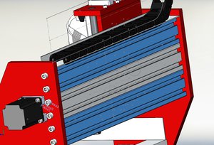

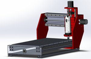

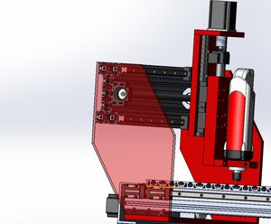

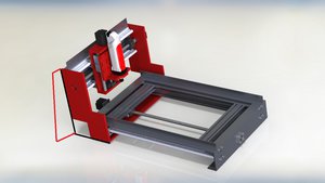

Всем доброго дня! После эпической сборки и запуска своего первого станка на мебельных направляющих и фанере решил не страдать фигней и сделать что то более менее рабочее. За основу взял конструкции пурелогиков, но в процессе чтения форума конструкция претерпела изменения.
Про задачи станка: Домашне-офисное использование для собственных нужд, гравировка плат, табличек, фанерки и пластика.
На первом этапе были валы 20мм, но почитав о прогибах смог договориться с собой на SBR, профильные пока не тяну.
Изначально планировал на швеллера (100*50*5) закрепить дюралевый стол 12мм а сверху уложить профиль т-слот 12*110, но немного обсчитался с материалом. Сильно ли потеряет в жесткости эта конструкция без плиты? Швеллера стянуты между собой ал. профилем 30*60, на него же креплю SBR.

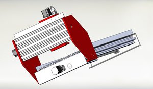

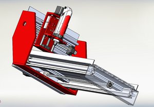

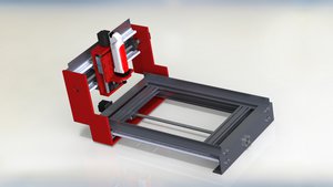

И немного другого ракурса со снятым столом
render_stanok_v04_b.JPG (6816 просмотров) <a class='original' href='./download/file.php?id=68801&mode=view' target=_blank>Загрузить оригинал (368.11 КБ)</a>
render_stanok_v04_a.JPG (6816 просмотров) <a class='original' href='./download/file.php?id=68802&mode=view' target=_blank>Загрузить оригинал (359.54 КБ)</a>
Re: Вопросы по самодельному станку по дереву/пластикам/ПП
Зачем ноги портала сделаны в виде буквы ЗЮ (z) чтоб жесткость потерять?
stetz.anton
Сообщения: 296
Зарегистрирован: 14 дек 2015, 01:25
Репутация: 139
Настоящее имя: Антон
Откуда: Москва СВАО
Сообщение stetz.anton »
Скорее для того, чтобы по Y побольше поле получить. Если делать "ровные", то либо будет очень широкий портал, либо будет "перевес" вперед. А насколько сильно потеряется жесткость при таком раскладе?

Это как? Чем больше наклоняем портал назад, тем больше поле обработки? Навряд ли. Просто зона рабочая смещается . Ход кареток при любом наклоне одинаков остается.

Рабочая зона смещается на рабочий стол. Если делать прямые в передней части шпиндель будет выходит за пределы стола, в задней будет мертвая зона. При одинаковом ходе кареток увеличивается реальная рабочая зона.

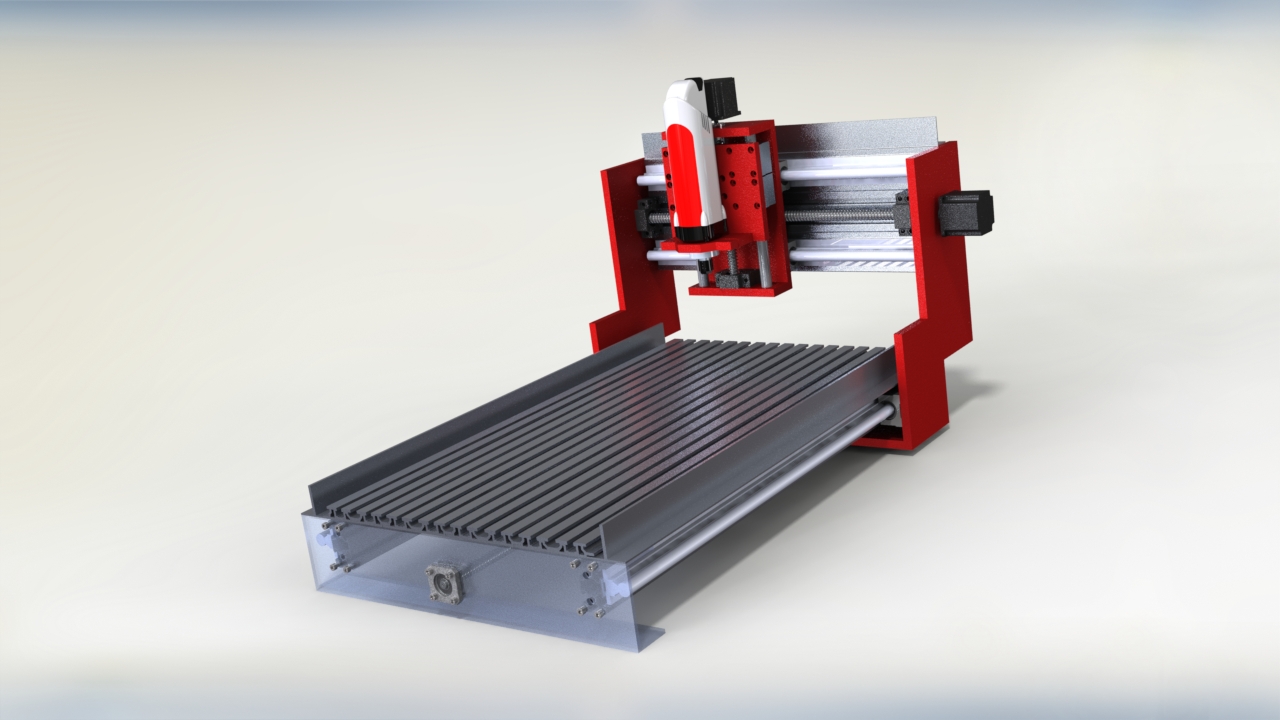

Так в целом, будет ли реальная потеря жесткости конструкции из-за данной формы боковин портала? Какая "дырка" в "букве зю" смущает больше? Верхняя или нижняя? Или обе сразу?
Если сделать боковины прямые - будет "минус 10-12см" хода по оси Y, если сделать прямые боковины половинчатой ширины (как сейчас в месте крепления к нижней планке), то будет сильный перевес конструкции вперед. Поправьте, если ошибаюсь. Спасибо!
stetz.anton писал(а):Или обе сразу?
Обе сразу! Надо сделать, как-то так...

stetz.anton писал(а):Так в целом, будет ли реальная потеря жесткости конструкции из-за данной формы боковин портала? Какая "дырка" в "букве зю" смущает больше?
Ребра жесткости(красным) можно добавить для жесткости, а ноги сделать как то так:

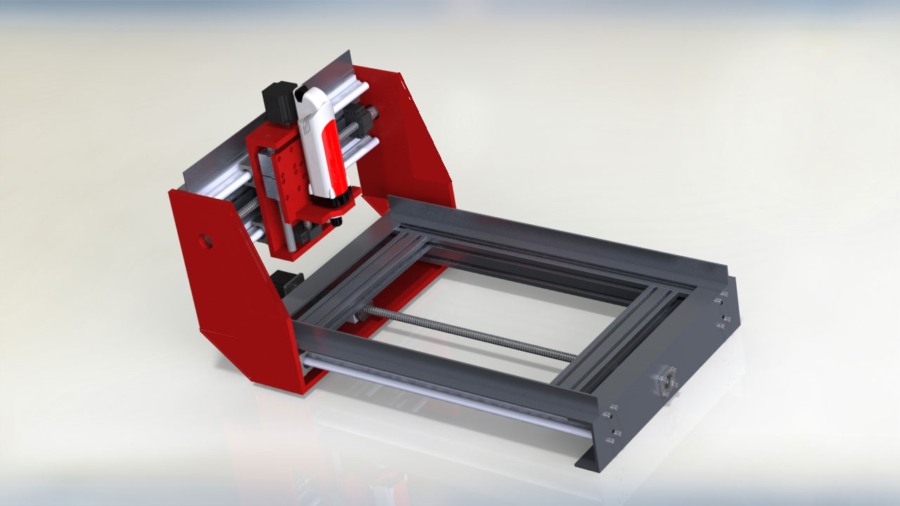

Если делать "широкую" боковую стенку портала и крепить снизу по всей ширине - 10см уйдет точно, а надо ли это? Переделал под "скошенные" уголки. Проанализировал причину буквы "ЗЮ", она пошла из предыдущего варианта, в котором портал находился "внутри" швеллера, поэтому данные вырезы были типа для увеличения выезда за пределы поля.
Про ребра не совсем понял, их куда? Снаружи крепить?
render_stanok_v03_001_a.JPG.jpg (6717 просмотров) <a class='original' href='./download/file.php?id=68830&mode=view' target=_blank>Загрузить оригинал (456.86 КБ)</a>
render_stanok_v03_001_b.JPG.jpg (6717 просмотров) <a class='original' href='./download/file.php?id=68831&mode=view' target=_blank>Загрузить оригинал (407.56 КБ)</a>

stetz.anton писал(а):Переделал под "скошенные" уголки
Уже лучше, чем было :)

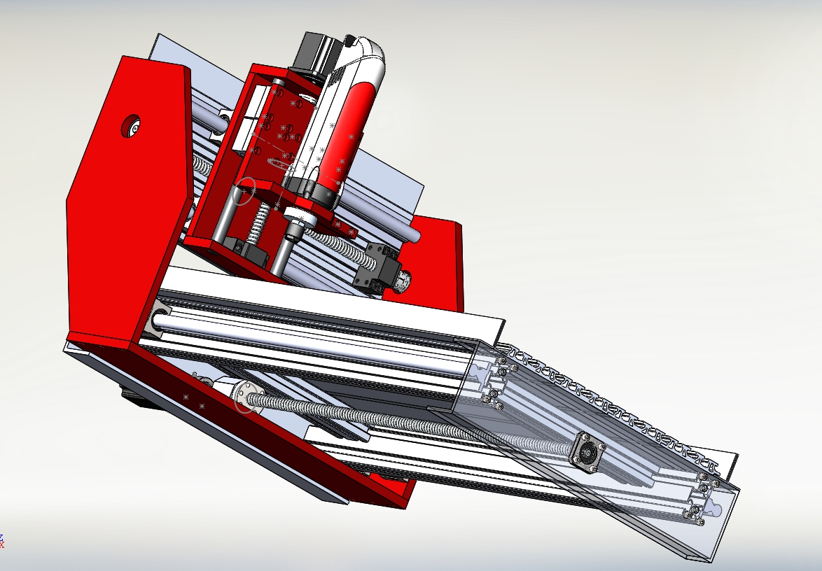

Потихоньку приезжают комплектующие, собираюсь переходить из виртуального пространства в реальное ) Сейчас пытаюсь заказать профиль + комплектующие и встал вопрос, как правильно крепить эти 3 куска профиля между собой? К порталу я их посажу на винты, площадки сопряжения проклею эпоксидкой, а вот надо ли как то стягивать их? Или может сзади приспособить пластину соединительную? http://joxi.ru/gmvn8QsxdpR5ma и развернуть на 90°, закрепив с 2 сторон портала? Или есть еще какие нибудь решения?
вид сзади (6604 просмотра) <a class='original' href='./download/file.php?id=69900&mode=view' target=_blank>Загрузить оригинал (500.92 КБ)</a>
вид сзади
интересует эти пазы, по хорошему было бы протянуть там (6604 просмотра) <a class='original' href='./download/file.php?id=69901&mode=view' target=_blank>Загрузить оригинал (291.98 КБ)</a>

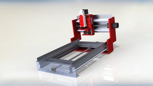

Продолжу монолог )
В борьбе жабы со здравым смыслом победил последний.

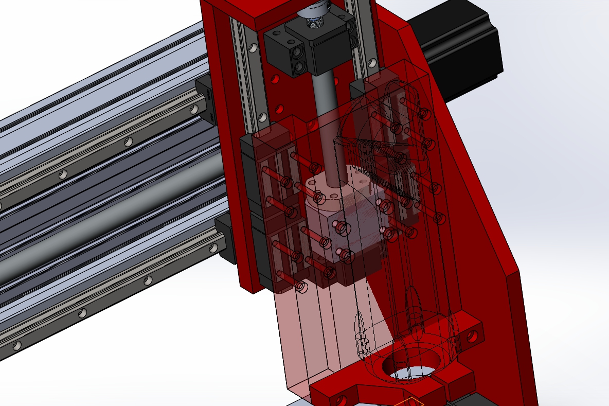

Решился на профильные рельсы, 15мм. Остановился на THR15, будет ли hiwin лучше?
Перерисовал конструкцию, используя немного иной профиль.
Есть ли какие нибудь замечания?
Заранее спасибо.
