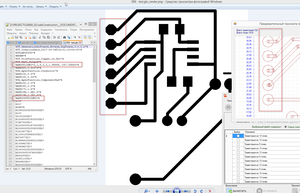

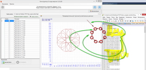

SergK писал(а):Условия: в Layout6 подготовлена плата, загружаем в программу версии 3.2.0.19 файл формата gbr.
Если контактные площадки имеют форму "восьмиугольник", то на их месте, получаем "цветочки".

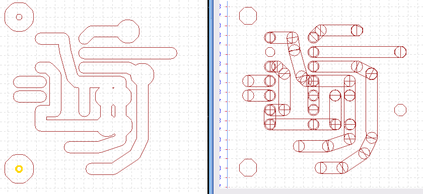

Посмотрел, как оказалось, это спринт 6-ти угольные контакты так интересно нарисовал, для этого использовался тот-же метод, который применяется для рисования дорожек:
2018-06-12_232713.png (4722 просмотра) <a class='original' href='./download/file.php?id=141106&mode=view' target=_blank>Загрузить оригинал (210.48 КБ)</a>
Т.е. используя круглый инструмент, выполняется движение по точкам.
А вот диптрейс делает это совсем по другому:
2018-06-12_234033.png (4722 просмотра) <a class='original' href='./download/file.php?id=141107&mode=view' target=_blank>Загрузить оригинал (112.6 КБ)</a>
Вначале идет описание того как должен выглядеть контакт, а потом просто идут координаты, где размещать контакты такой формы.
Но в любом случае, если нажать кнопку "Дополнительно -> объединить все траектории", то получим в итоге желаемые контуры, вне зависимости того какими методами нарисованы контакты, и дорожки.
Ошибку парсинга гербер файла поправил, в 20-й версии все 3 файла вроде нормально открываются.
Новую версию сегодня выложу.

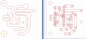

Спасибо, 20-ка стала подгружать gbr без дополнительных "танцев с бубном".
Но пункт "Дополнительно -> объединить все траектории" приводит к тому, что "цветочки" преобразуются в "объекты" (не знаю как их назвать) - в траектории значительно большего диаметра, чем были те восьмигранники, которые породили эти цветочки (на вложенном скрине можно сравнить размеры полученных контактных площадок с помощью объединения траекторий, и какими они задумывались).
Кстати, если загрузить файл gbr (из архива предыдущего письма) и сделать: "Дополнительно -> объединить все траектории", то три отдельно расположенных (контактных площадки) восьмигранника пропадают.
33.PNG (4679 просмотров) <a class='original' href='./download/file.php?id=141140&mode=view' target=_blank>Загрузить оригинал (20.77 КБ)</a>

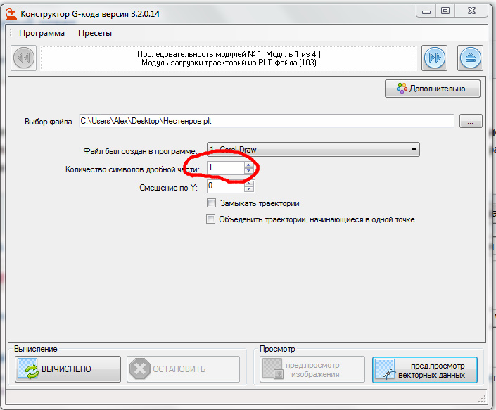

При импорте PLT из Corel объекты увеличиваются в 10 раз. Т.е. при экспорте квадрата 20х20 в вашей программе получаем 200х200. И при вращении колесика в окне "Предварительный просмотр" неплохо бы сделать масштабирование возле курсора мыши, а не центра окна.
Nikomas писал(а):При импорте PLT из Corel объекты увеличиваются в 10 раз. Т.е. при экспорте квадрата 20х20 в вашей программе получаем 200х200.

selenur писал(а):А можешь приложить файл?
Файла как такового нет. Сегодня просто в режиме ознакомления поигрался с конвертацией *.plt в G код. Нарисовал в Кореле букву и экспортировал с настройками по дефолту в *.plt Получил расхождение в размерах в 10 раз. Начал копать экспорт. Оказывается за масштаб отвечает Plotter units
но поставить десятичные, 101,6 например, программа не дает и округляет до 101. Корел Х6.

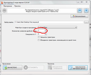

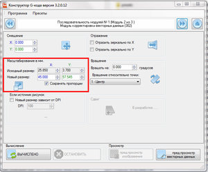

Не нужно ни чего трогать в настройках экспорта, просто укажи число знаков дробной части в программе. Твой случай "1"
bandicam 2018-06-15 01-56-41-171.jpg (4596 просмотров) <a class='original' href='./download/file.php?id=141208&mode=view' target=_blank>Загрузить оригинал (130.62 КБ)</a>

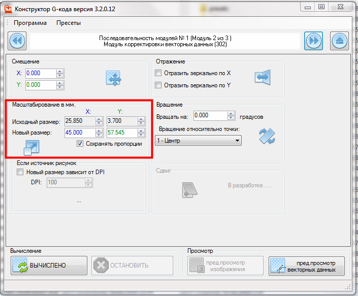

Еще размер можно поправить если в пресет добавить 302 модуль.
bandicam 2018-06-15 02-20-42-721.jpg (4594 просмотра) <a class='original' href='./download/file.php?id=141209&mode=view' target=_blank>Загрузить оригинал (171.04 КБ)</a>

Alexversh писал(а):просто укажи число знаков дробной части в программе. Твой случай "1"
И правда помогло.

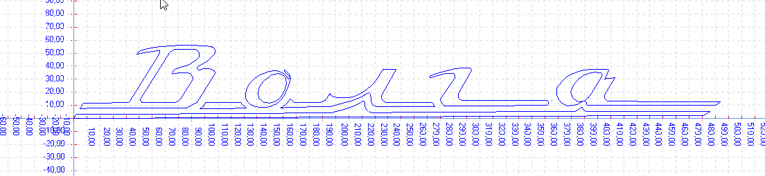

Добрый вечер. Из компаса сохранил в .dxf . Один файл (volga) программа видит , в предпросмотре видны его контуры, код генерируется , другой файл, созданный точно также - нет, точнее открывает как пустой, без линий, код, само собой всего из 2 строк состоит. В чем причина ?
fragment.dxf
программа не распознает
(683.4 КБ) 748 скачиваний
volga.dxf
программа распознает
(750.64 КБ) 1141 скачивание

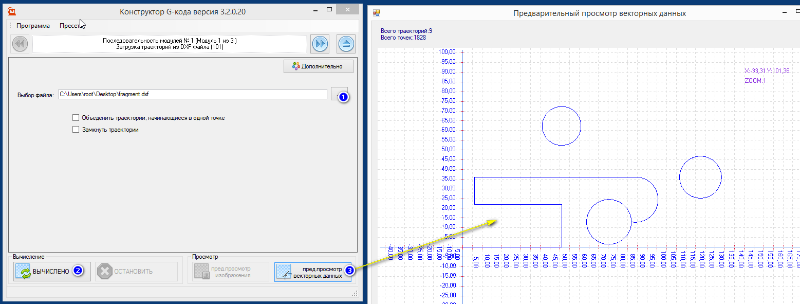

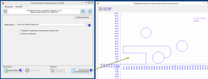

tovar4i писал(а):Добрый вечер. Из компаса сохранил в .dxf . Один файл (volga) программа видит , в предпросмотре видны его контуры, код генерируется , другой файл, созданный точно также - нет, точнее открывает как пустой, без линий, код, само собой всего из 2 строк состоит. В чем причина ?
Привет!
Проверил оба файла, открылись вроде нормально, вот на рисунке показал последовательность нажатия:
2018-07-17_001641.png (3880 просмотров) <a class='original' href='./download/file.php?id=142926&mode=view' target=_blank>Загрузить оригинал (49.94 КБ)</a>
И второй файл:
