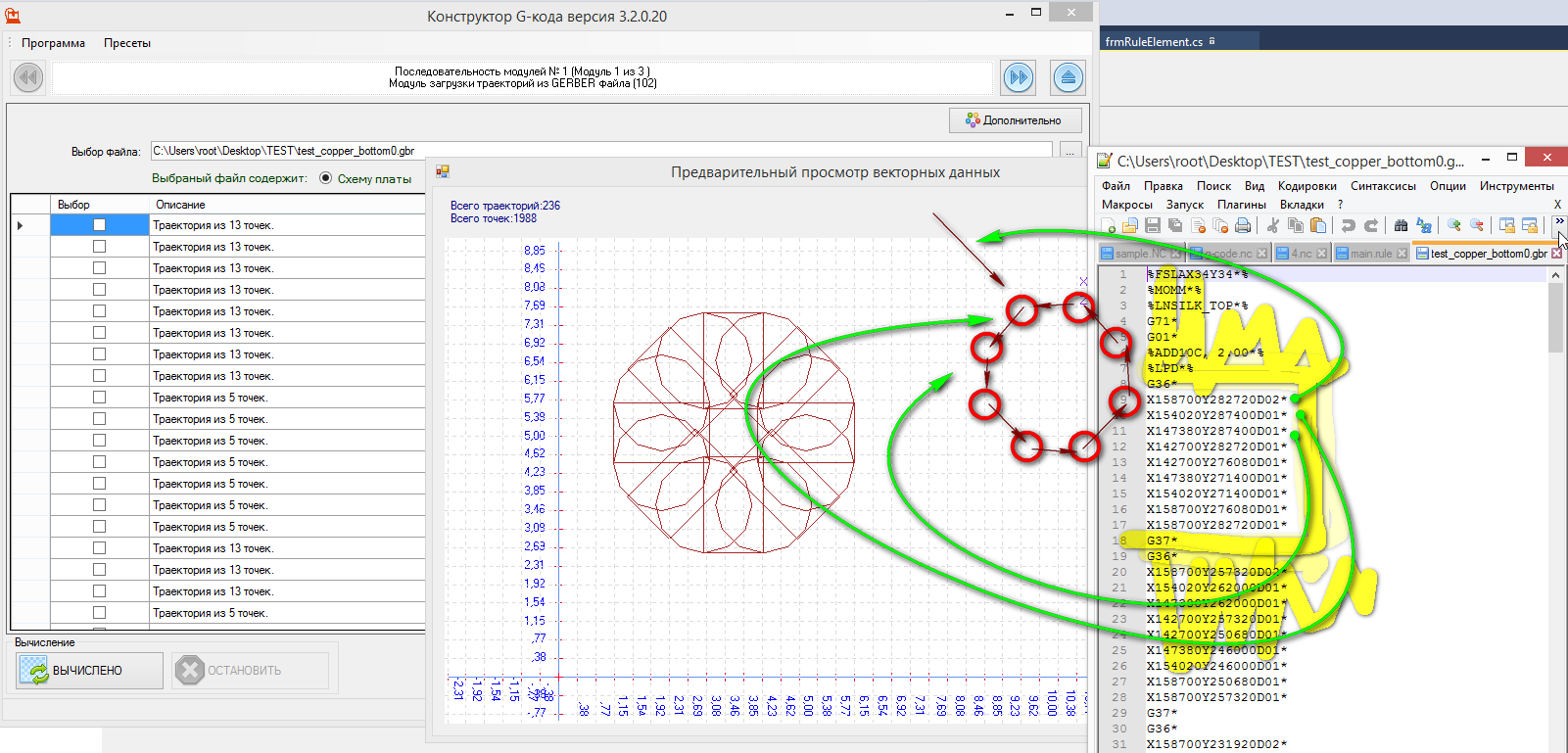

selenur писал(а):
SergK писал(а):Условия: в Layout6 подготовлена плата, загружаем в программу версии 3.2.0.19 файл формата gbr.
Если контактные площадки имеют форму "восьмиугольник", то на их месте, получаем "цветочки".
Вечером посмотрю ;-) Только желательно скинь файл лайоута...
В архиве:
test_copper_bottom0.gbr - выгружен только слой "медь", не считывается программой.
test_copper_bottom1.gbr - кроме слоя "медь", добавлен "контур платы", загружается с "цветочками".
test_copper_bottom2.gbr - отредактированный (в блокноте) вариант test_copper_bottom1.gbr, в нем, все элементы "G54D11*" определённых как "%ADD11C, 2.00*%", перенесены в конец файла. И он открывается уже без "цветочков".
Получается, что команды "нарисовать линию" воспринимаются как "нарисовать окружность". Но только если линии рисуются после вывода окружностей.
А вот почему не грузится файл в котором сначала идут линии, а потом окружности, я не понял.
Кстати, на сколько я понял, в файле с контуром платы, для рисования самого контура, используется определение окружностей с "Нулевым" диаметром. Видимо в этом загвоздка. Модуль, загружающий файл gbr не знает по умолчанию - что такое линия (G36* и G37*)... - это моё предположение.
TEST.ZIP
(6.32 КБ) 335 скачиваний
Посмотрел, как оказалось, это спринт 6-ти угольные контакты так интересно нарисовал, для этого использовался тот-же метод, который применяется для рисования дорожек:
2018-06-12_232713.png (4708 просмотров) <a class='original' href='./download/file.php?id=141106&mode=view' target=_blank>Загрузить оригинал (210.48 КБ)</a>
Т.е. используя круглый инструмент, выполняется движение по точкам.
А вот диптрейс делает это совсем по другому:
2018-06-12_234033.png (4708 просмотров) <a class='original' href='./download/file.php?id=141107&mode=view' target=_blank>Загрузить оригинал (112.6 КБ)</a>
Вначале идет описание того как должен выглядеть контакт, а потом просто идут координаты, где размещать контакты такой формы.
Но в любом случае, если нажать кнопку "Дополнительно -> объединить все траектории", то получим в итоге желаемые контуры, вне зависимости того какими методами нарисованы контакты, и дорожки.
Ошибку парсинга гербер файла поправил, в 20-й версии все 3 файла вроде нормально открываются.
Новую версию сегодня выложу.
всё обновление выложил: http://selenur.ru/?page_id=797

Спасибо, 20-ка стала подгружать gbr без дополнительных "танцев с бубном".
Но пункт "Дополнительно -> объединить все траектории" приводит к тому, что "цветочки" преобразуются в "объекты" (не знаю как их назвать) - в траектории значительно большего диаметра, чем были те восьмигранники, которые породили эти цветочки (на вложенном скрине можно сравнить размеры полученных контактных площадок с помощью объединения траекторий, и какими они задумывались).
Кстати, если загрузить файл gbr (из архива предыдущего письма) и сделать: "Дополнительно -> объединить все траектории", то три отдельно расположенных (контактных площадки) восьмигранника пропадают.

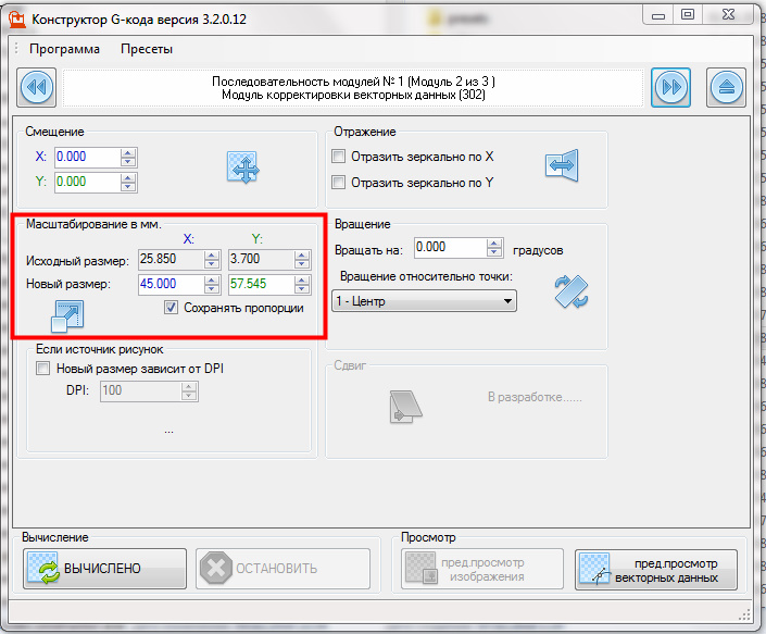

Файла как такового нет. Сегодня просто в режиме ознакомления поигрался с конвертацией *.plt в G код. Нарисовал в Кореле букву и экспортировал с настройками по дефолту в *.plt Получил расхождение в размерах в 10 раз. Начал копать экспорт. Оказывается за масштаб отвечает Plotter units
но поставить десятичные, 101,6 например, программа не дает и округляет до 101. Корел Х6.

Nikomas писал(а): selenur писал(а):
А можешь приложить файл?
Не нужно ни чего трогать в настройках экспорта, просто укажи число знаков дробной части в программе. Твой случай "1"
bandicam 2018-06-15 01-56-41-171.jpg (4582 просмотра) <a class='original' href='./download/file.php?id=141208&mode=view' target=_blank>Загрузить оригинал (130.62 КБ)</a>
Еще размер можно поправить если в пресет добавить 302 модуль.
bandicam 2018-06-15 02-20-42-721.jpg (4580 просмотров) <a class='original' href='./download/file.php?id=141209&mode=view' target=_blank>Загрузить оригинал (171.04 КБ)</a>

Alexversh писал(а):просто укажи число знаков дробной части в программе. Твой случай "1"
И правда помогло.

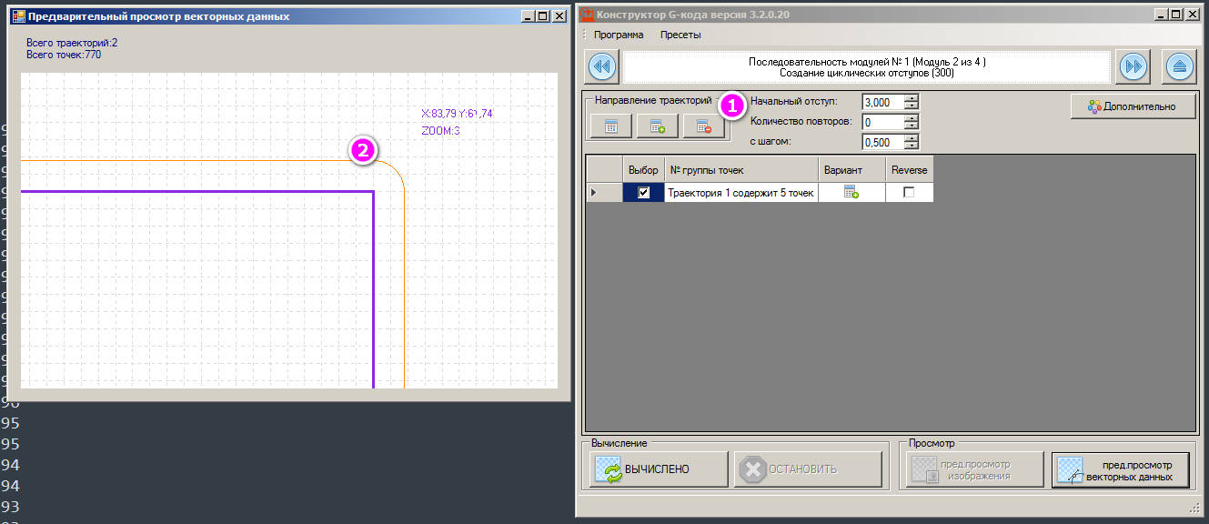

Автору: 1. Я бы изменил иконки для создания контура. Я пока допёр за что какая иконка отвечает, то минут 10 точно прошло. Нет всплывающих подсказок, и третья иконка "Таблица" со знаком минус, я вообще думал что удаляет контур. Раз пять в нее тыкнул чтобы удалить контур пока методом тыка не сделал правильно. :D
2. Было бы неплохо добавить возможность выбора углов для контура как это сделано в Корел. Согласись для квадрата логичнее что контур будет - квадрат с прямыми углами. И займет это пару строчек кода.
2018-06-15_115001.jpg (4546 просмотров) <a class='original' href='./download/file.php?id=141234&mode=view' target=_blank>Загрузить оригинал (93.09 КБ)</a>
Можно ли в качестве пути резки задать свой контур? Например, пропустить 300 модуль.
Для работы с plt мне очень нравилась Plotcut. Интуитивно понятный интерфейс.
Nikomas писал(а): Я бы изменил иконки для создания контура. Я пока допёр за что какая иконка отвечает, то минут 10 точно прошло.
Тут я согласен, но готовых иконок по быстрому не нашел, а рисовать не очень умею..... Но позже планирую научиться их рисовать ;-)
Nikomas писал(а):Было бы неплохо добавить возможность выбора углов для контура как это сделано в Корел. Согласись для квадрата логичнее что контур будет - квадрат с прямыми углами. И займет это пару строчек кода
К сожалению тут парой строк кода не обойтись, т.к. не часто бывают идеальные фигуры, с прямыми углами, и инструмент(фреза, лазер) около-нулевого диаметра, в связи с чем я использовал готовый (чужой) алгоритм, и по быстрому переделать его возможности нет.

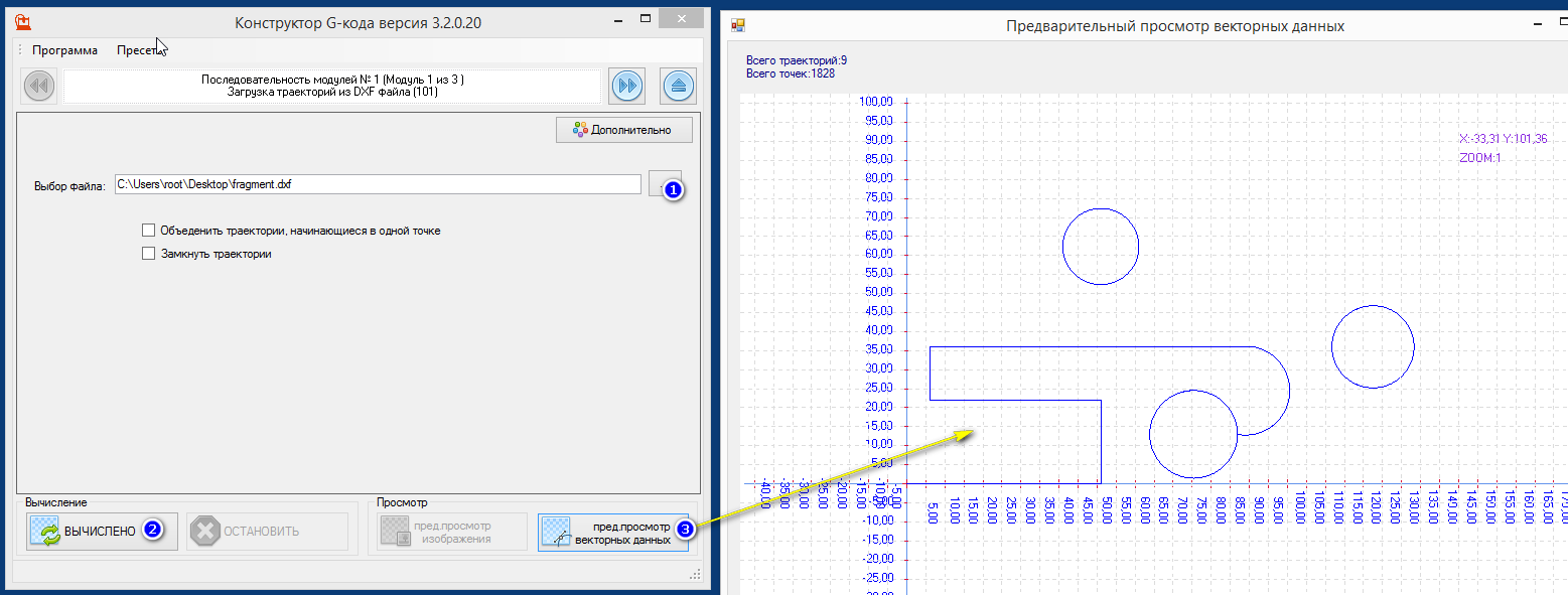

Добрый вечер. Из компаса сохранил в .dxf . Один файл (volga) программа видит , в предпросмотре видны его контуры, код генерируется , другой файл, созданный точно также - нет, точнее открывает как пустой, без линий, код, само собой всего из 2 строк состоит. В чем причина ?
fragment.dxf
программа не распознает
(683.4 КБ) 747 скачиваний
volga.dxf
программа распознает
(750.64 КБ) 1140 скачиваний

tovar4i писал(а):Добрый вечер. Из компаса сохранил в .dxf . Один файл (volga) программа видит , в предпросмотре видны его контуры, код генерируется , другой файл, созданный точно также - нет, точнее открывает как пустой, без линий, код, само собой всего из 2 строк состоит. В чем причина ?
Привет!
Проверил оба файла, открылись вроде нормально, вот на рисунке показал последовательность нажатия:
2018-07-17_001641.png (3866 просмотров) <a class='original' href='./download/file.php?id=142926&mode=view' target=_blank>Загрузить оригинал (49.94 КБ)</a>
И второй файл:

попробовал, открылись, наверное второй файл не в той последовательности открыл :D
по какому принципу идет построение кода/вырезка контуров ?? можно ли ей управлять кроме указания ноля детали ?
Жду улучшения программы, во вложении фрагмент со сложной траекторией - код создается но результат в виде ломаных кривых, а не дуг. Если нужно тестить, готов принять участие.
Фрагмент1.dxf
завитушки тест
(722.07 КБ) 1137 скачиваний
