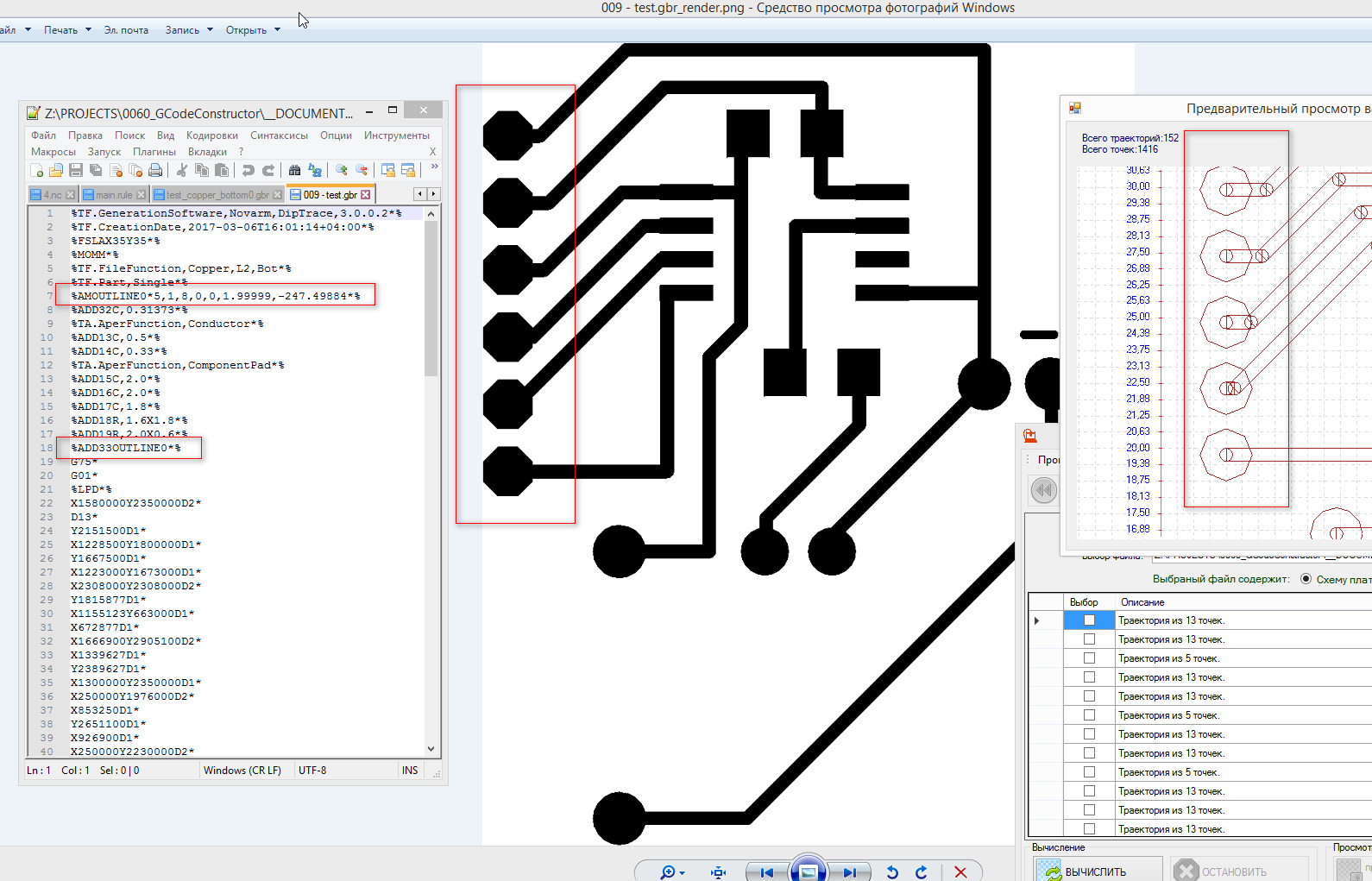

selenur писал(а):
SergK писал(а):Условия: в Layout6 подготовлена плата, загружаем в программу версии 3.2.0.19 файл формата gbr.
Если контактные площадки имеют форму "восьмиугольник", то на их месте, получаем "цветочки".
Вечером посмотрю ;-) Только желательно скинь файл лайоута...
В архиве:
test_copper_bottom0.gbr - выгружен только слой "медь", не считывается программой.
test_copper_bottom1.gbr - кроме слоя "медь", добавлен "контур платы", загружается с "цветочками".
test_copper_bottom2.gbr - отредактированный (в блокноте) вариант test_copper_bottom1.gbr, в нем, все элементы "G54D11*" определённых как "%ADD11C, 2.00*%", перенесены в конец файла. И он открывается уже без "цветочков".
Получается, что команды "нарисовать линию" воспринимаются как "нарисовать окружность". Но только если линии рисуются после вывода окружностей.
А вот почему не грузится файл в котором сначала идут линии, а потом окружности, я не понял.
Кстати, на сколько я понял, в файле с контуром платы, для рисования самого контура, используется определение окружностей с "Нулевым" диаметром. Видимо в этом загвоздка. Модуль, загружающий файл gbr не знает по умолчанию - что такое линия (G36* и G37*)... - это моё предположение.
TEST.ZIP
(6.32 КБ) 306 скачиваний
Посмотрел, как оказалось, это спринт 6-ти угольные контакты так интересно нарисовал, для этого использовался тот-же метод, который применяется для рисования дорожек:
2018-06-12_232713.png (4497 просмотров) <a class='original' href='./download/file.php?id=141106&sid=e7dc9861dfec866d142cb274ec3b9d03&mode=view' target=_blank>Загрузить оригинал (210.48 КБ)</a>
Т.е. используя круглый инструмент, выполняется движение по точкам.
А вот диптрейс делает это совсем по другому:
2018-06-12_234033.png (4497 просмотров) <a class='original' href='./download/file.php?id=141107&sid=e7dc9861dfec866d142cb274ec3b9d03&mode=view' target=_blank>Загрузить оригинал (112.6 КБ)</a>
Вначале идет описание того как должен выглядеть контакт, а потом просто идут координаты, где размещать контакты такой формы.
Но в любом случае, если нажать кнопку "Дополнительно -> объединить все траектории", то получим в итоге желаемые контуры, вне зависимости того какими методами нарисованы контакты, и дорожки.
Ошибку парсинга гербер файла поправил, в 20-й версии все 3 файла вроде нормально открываются.
Новую версию сегодня выложу.
всё обновление выложил: http://selenur.ru/?page_id=797

Спасибо, 20-ка стала подгружать gbr без дополнительных "танцев с бубном".
Но пункт "Дополнительно -> объединить все траектории" приводит к тому, что "цветочки" преобразуются в "объекты" (не знаю как их назвать) - в траектории значительно большего диаметра, чем были те восьмигранники, которые породили эти цветочки (на вложенном скрине можно сравнить размеры полученных контактных площадок с помощью объединения траекторий, и какими они задумывались).
Кстати, если загрузить файл gbr (из архива предыдущего письма) и сделать: "Дополнительно -> объединить все траектории", то три отдельно расположенных (контактных площадки) восьмигранника пропадают.
33.PNG (4454 просмотра) <a class='original' href='./download/file.php?id=141140&sid=e7dc9861dfec866d142cb274ec3b9d03&mode=view' target=_blank>Загрузить оригинал (20.77 КБ)</a>
