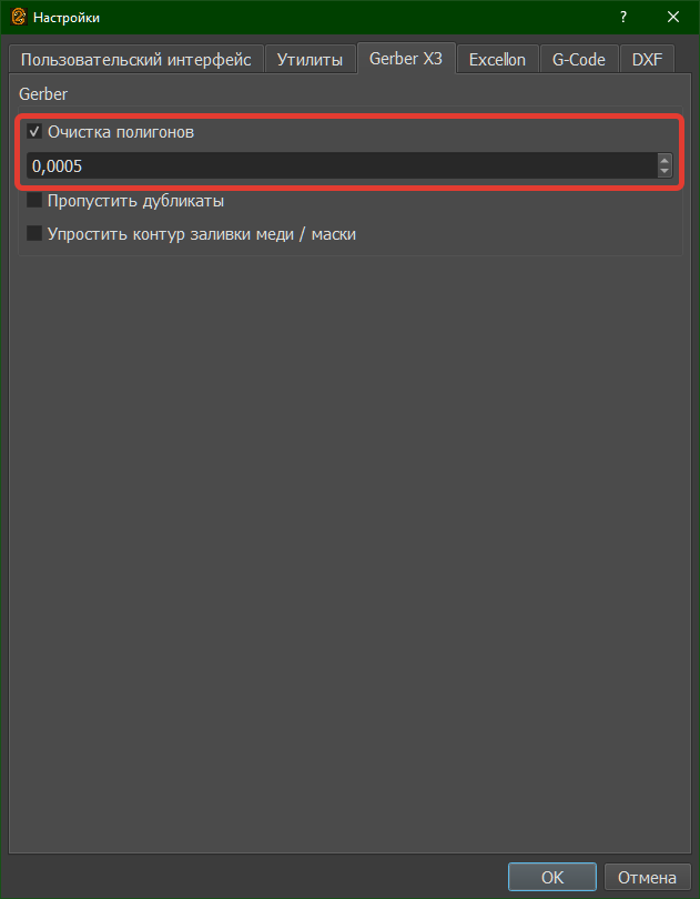

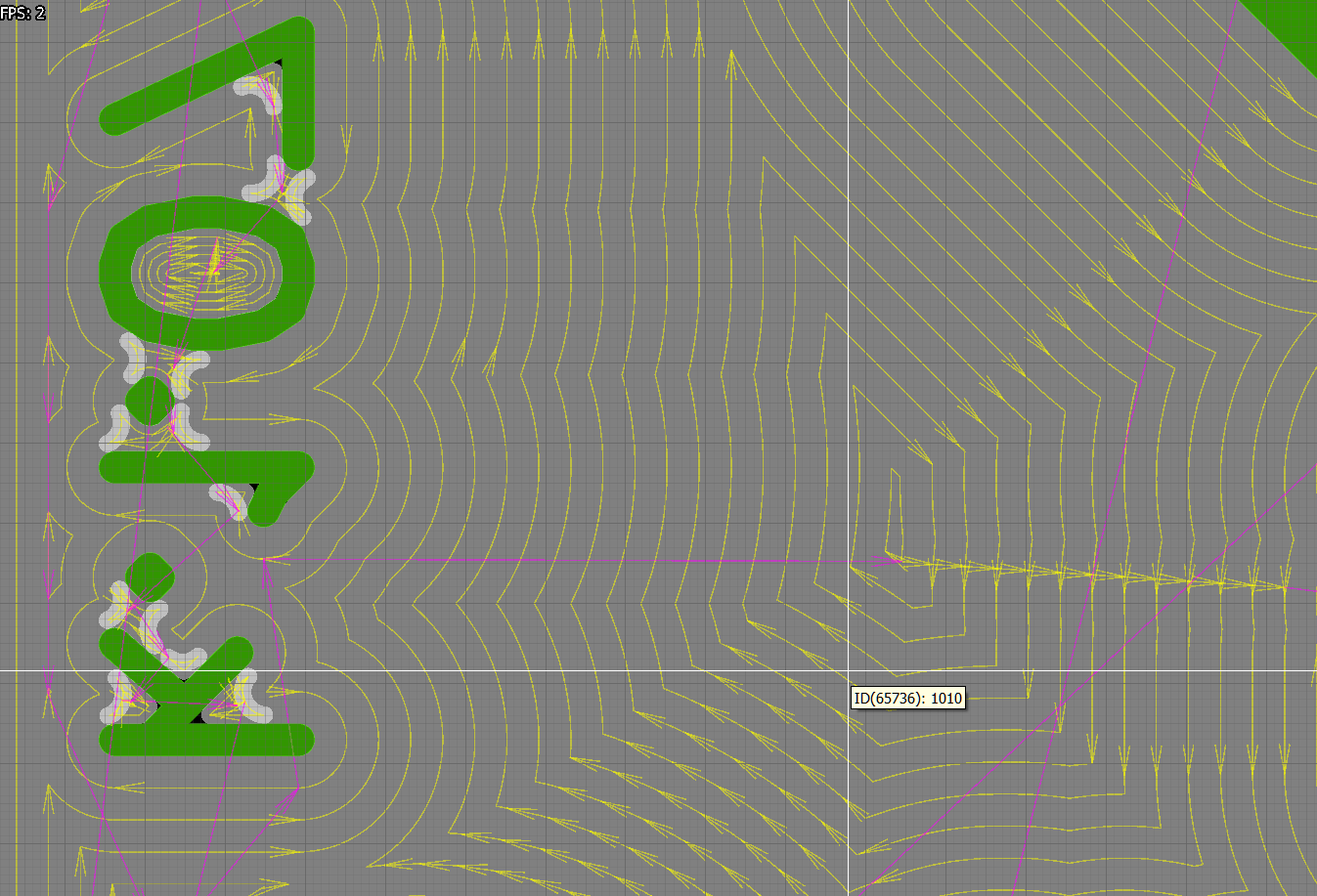

kfmut писал(а): 29 окт 2021, 18:14 Добрый!
Обычно делаю пп с заливкой всего свободного пространства земляным полигоном, сейчас приспичило сделать с заливкой только части платы, и надписи "заколосились" :D Обычно они в "окнах" земляного полигона, а сейчас получилось, что их пути разбежались на всё свободное пространство, и как будто что-то где-то неправильно посчиталось во время просчёта второго отступа у некоторых символов(M, N, 7), а дальше уже амплифицировалось :cheesy: Как быть, на какие педальки жать?
Перезагрузить гербера после настройки.
Если не помогает то постепенно увеличиваем параметр.
2021-11-01_23-09-19.png (2550 просмотров) <a class='original' href='./download/file.php?id=199328&mode=view' target=_blank>Загрузить оригинал (13 КБ)</a>
Пы.Сы.
0,0001 хватает
2021-11-01_23-21-47.png (2547 просмотров) <a class='original' href='./download/file.php?id=199329&mode=view' target=_blank>Загрузить оригинал (146.85 КБ)</a>
Re: GGEasy (фрезеровка печатных плат на ЧПУ)
Добавлено: 01 ноя 2021, 23:23
kfmut
X-Ray писал(а): Перезагрузить гербера после настройки.
Действительно помогло! Ну почему же такая козЫрная галка не стоит по-умолчанию?! С ней появляются какие-нибудь другие особенности?

kfmut писал(а): 01 ноя 2021, 23:23 Действительно помогло! Ну почему же такая козЫрная галка не стоит по-умолчанию?! С ней появляются какие-нибудь другие особенности?
точность "падает" на +/- величину "фильтрации".
Увеличение времени загрузки файлов.

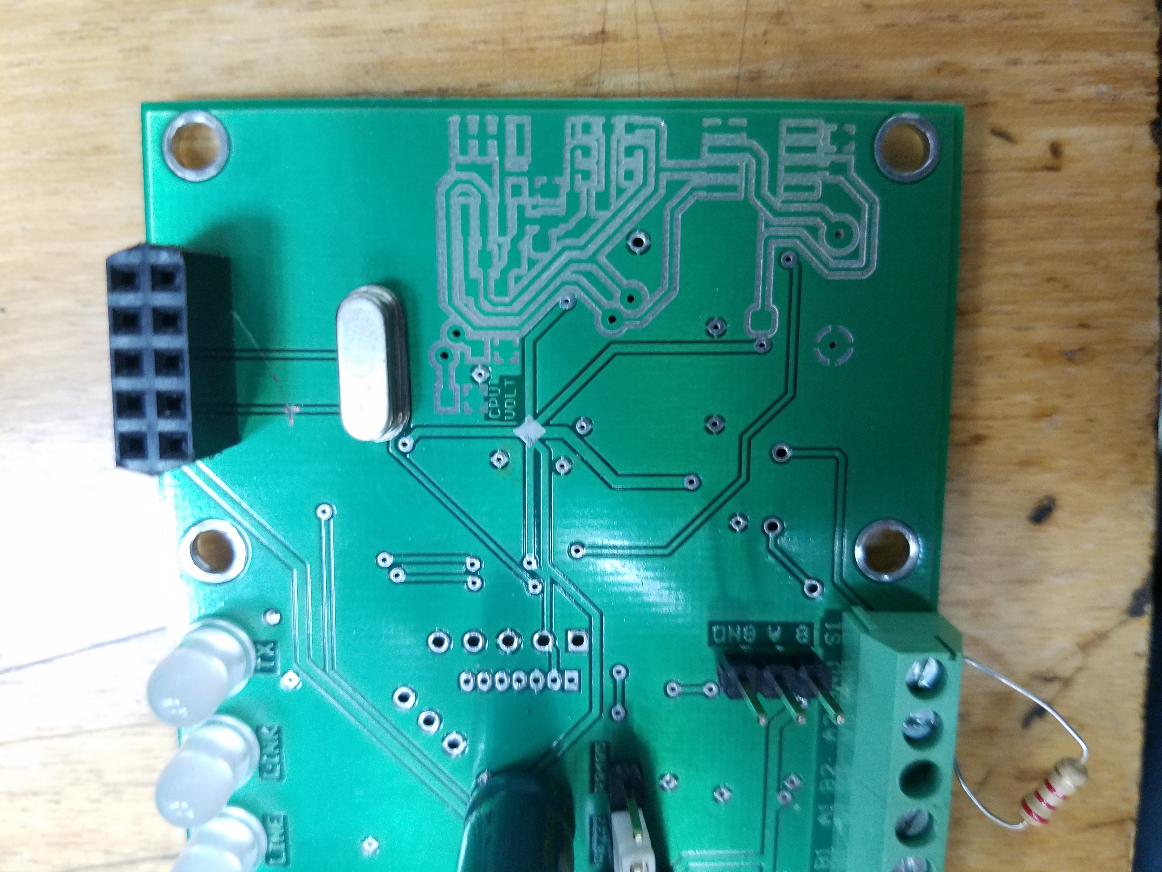

20211116_224345.jpg (2223 просмотра) <a class='original' href='./download/file.php?id=199656&mode=view' target=_blank>Загрузить оригинал (3.16 МБ)</a>
Ну а это для тех, кто спрашивает "нафига это надо?"
