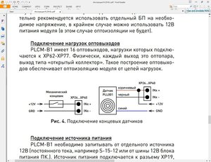

Сергей Саныч писал(а):
master_70 писал(а):мне просто нужен пример что можно к ним подцепить
В документации есть пара примеров - реле и концевик.
8-17 - либо сигнальные светодиоды через резистор, либо, скажем, реле - через транзисторный ключ.
Как подключать датчики - надо смотреть, какие именно.
Определись, что будешь подключать, посмотрим. Может, потребуется сфотографировать обратную сторону платы и что-нибудь померять тестером.

а подключать буду датчики с 3 выводми
IMG_20140726_154627.jpg (5714 просмотров) <a class='original' href='./download/file.php?id=35529&mode=view' target=_blank>Загрузить оригинал (272.31 КБ)</a>

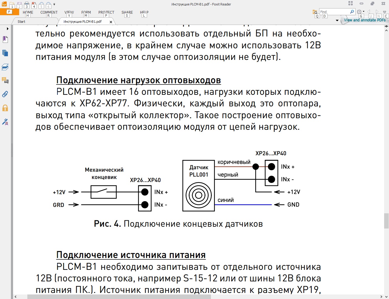

Безымянный.jpg (5345 просмотров) <a class='original' href='./download/file.php?id=35751&mode=view' target=_blank>Загрузить оригинал (319.56 КБ)</a>
Синий это минус источника питания.
Коричневый это плюс источника питания.
Чёрный это сигнальный.
Коричневый соединяете с "+" входа и "+" источника питания.
Чёрный с "-" входа.
Синий просто с "-" источника питания.

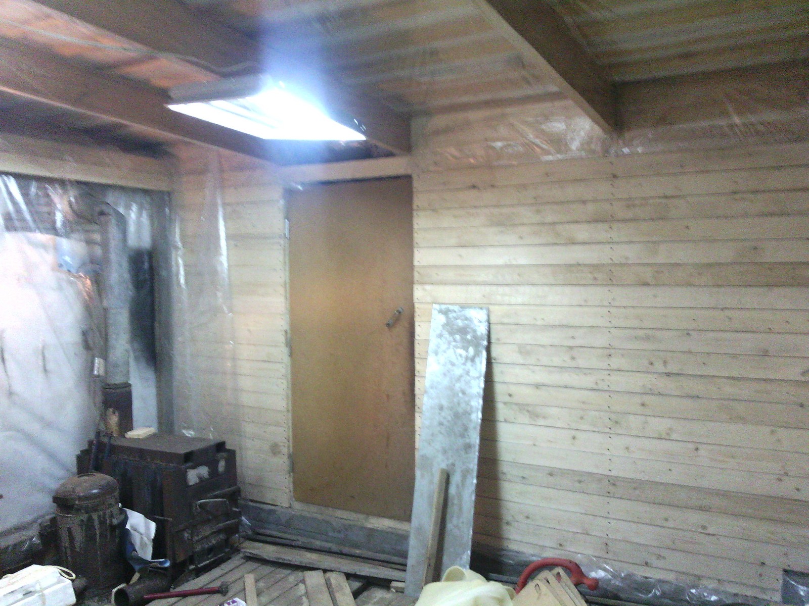

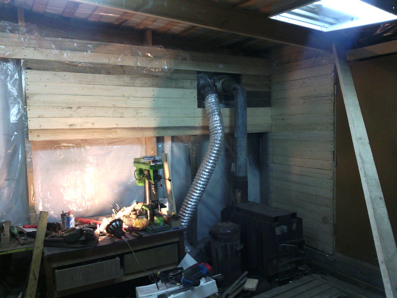

вот до чего довел меня станок . это все последствия под названеим место под станок .
IMG_20141030_201806.jpg (5239 просмотров) <a class='original' href='./download/file.php?id=35832&mode=view' target=_blank>Загрузить оригинал (506.15 КБ)</a>
IMG_20141031_004544.jpg (5239 просмотров) <a class='original' href='./download/file.php?id=35833&mode=view' target=_blank>Загрузить оригинал (468.86 КБ)</a>

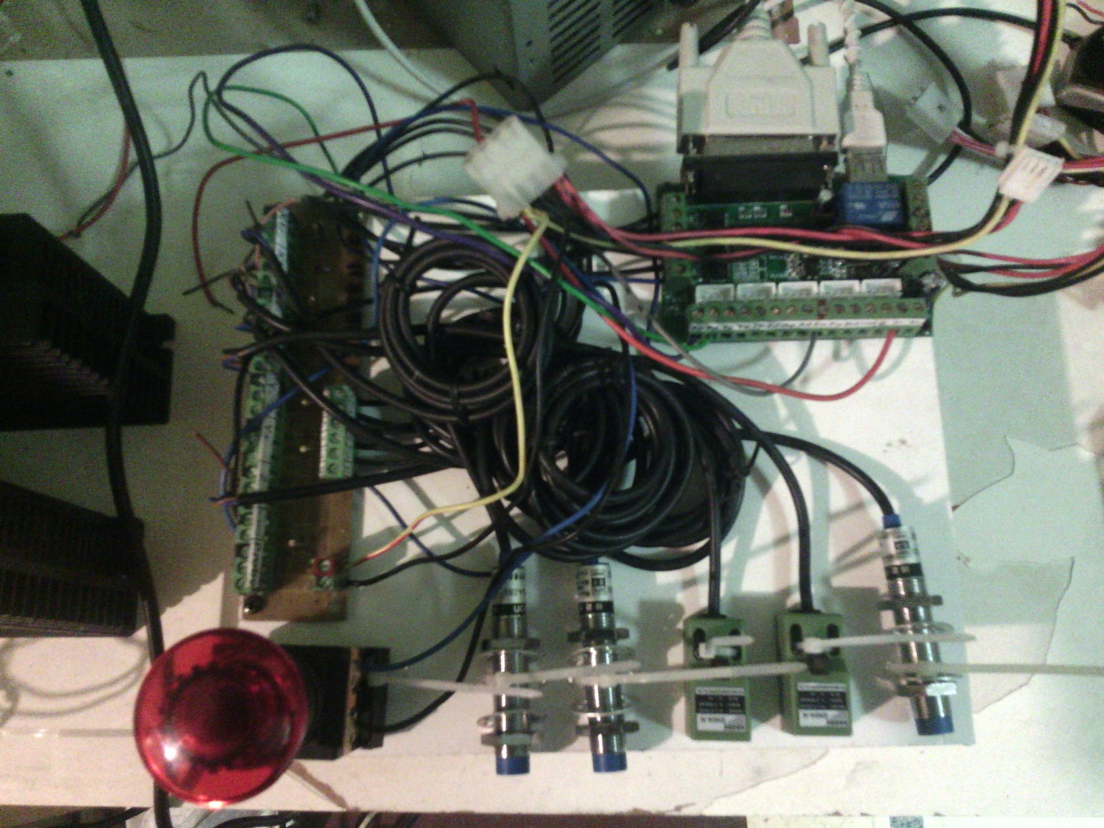

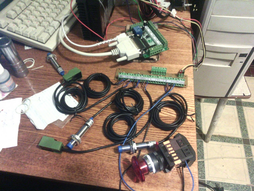

собрал стендик чтоб по столу не валялись датчики и платы.
IMG_20141102_235913.jpg (5103 просмотра) <a class='original' href='./download/file.php?id=35946&mode=view' target=_blank>Загрузить оригинал (511.02 КБ)</a>
http://www.zavetrom.ru
tooshka
Сообщения: 1760
Репутация: 209
Откуда: Нижний Новгород
Сообщение tooshka »
master_70 писал(а):собрал стендик чтоб по столу не валялись датчики и платы.
Красота))) можно прямо так в электроящик станка бросить и крышку закрыть)))

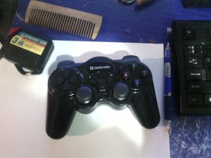

Сообщение master_70 »
вот наконецто джойстик купил для станка безпроводной 640 р у нас стоит
IMG_20141106_235323.jpg (4909 просмотров) <a class='original' href='./download/file.php?id=36169&mode=view' target=_blank>Загрузить оригинал (415.11 КБ)</a>
