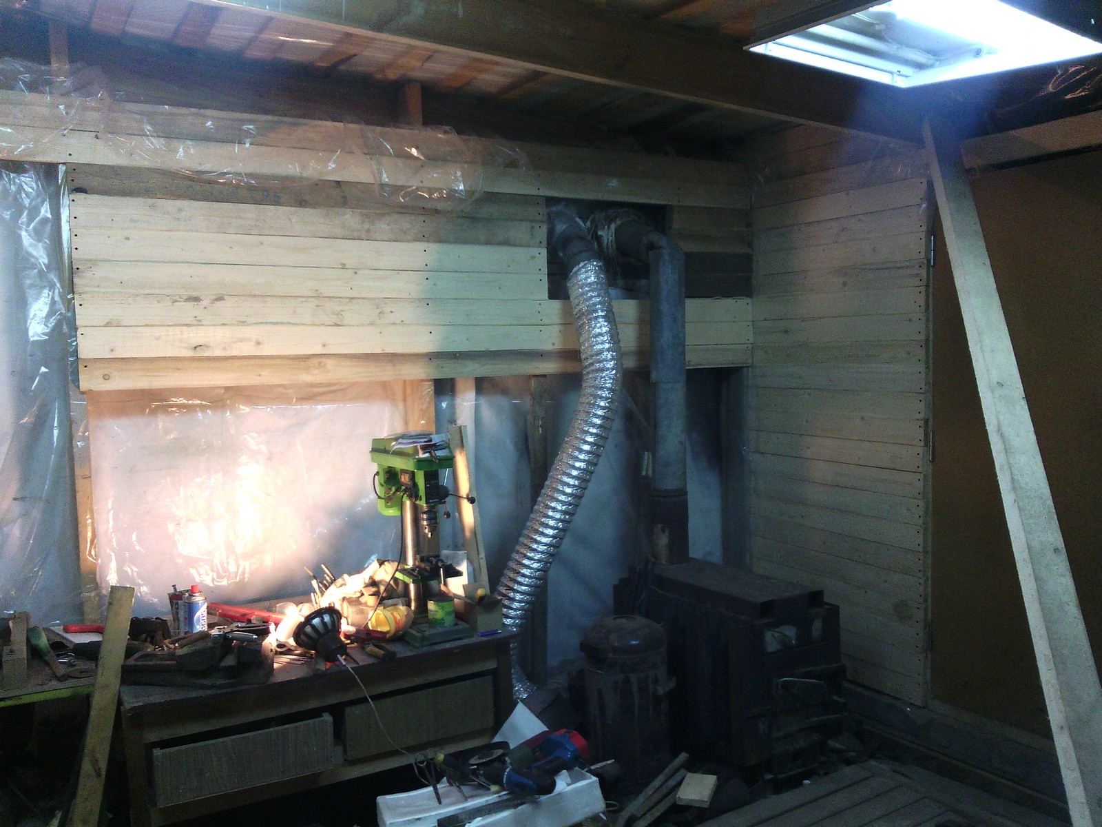

вот до чего довел меня станок . это все последствия под названеим место под станок .
IMG_20141030_201806.jpg (5219 просмотров) <a class='original' href='./download/file.php?id=35832&mode=view' target=_blank>Загрузить оригинал (506.15 КБ)</a>
IMG_20141031_004544.jpg (5219 просмотров) <a class='original' href='./download/file.php?id=35833&mode=view' target=_blank>Загрузить оригинал (468.86 КБ)</a>
