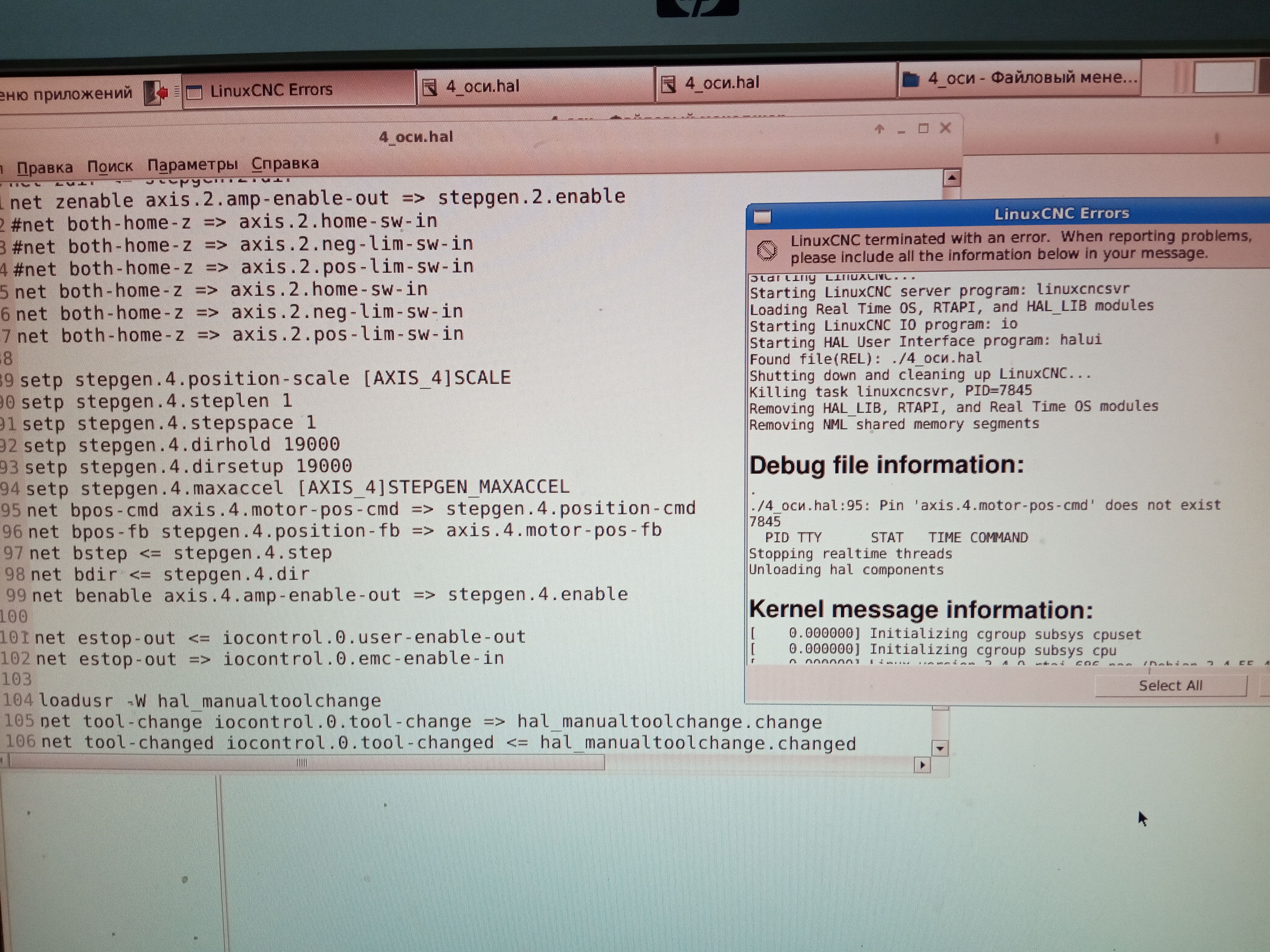

Ну и как работает??в какой проге делаеш УП??
maximius45.ru
Сообщения: 39
Зарегистрирован: 09 мар 2017, 09:59
Откуда: Курган
Re: 4-я ось: настройка поворотной оси (мини FAQ)
Сообщение maximius45.ru »
как и ожидалось
Ни... ра не работает :beer_blow:
уп делаю в Aspire
ругается :hehehe:
говорит не бывает так
не нравится ему вот это; net bpos-cmd axis.4.motor-pos-cmd => stepgen.4.position-cmd
axis.4.motor-pos-cmd does not exist
axis.4.motor-pos-cmd [b]does not exist[/b] (5420 просмотров) <a class='original' href='./download/file.php?id=167546&mode=view' target=_blank>Загрузить оригинал (5.43 МБ)</a>

Значит не существует. Закомментируй и посмотри пины в Halshow

я и это ему тоже написал
net bstep => parport.0.pin-14-out
net bdir => parport.0.pin-16-out
куда капать ???

stepconf ом сделать начальную конфигурацию и подправить её потом вручную до нужного состояния

еси тройки поставить то работает
net bpos-cmd axis.3.motor-pos-cmd => stepgen.3.position-cmd

В INI файле что написано по конфигурации осей? должно быть XYZB . У тебя вроде B в начале. Из за этого может не видеть эти пины
эти путем и ходим :thinking:
завтра посмотрю.
ось А работает нормально
похоже без оси А оси В быть не Может :freak_in_action:

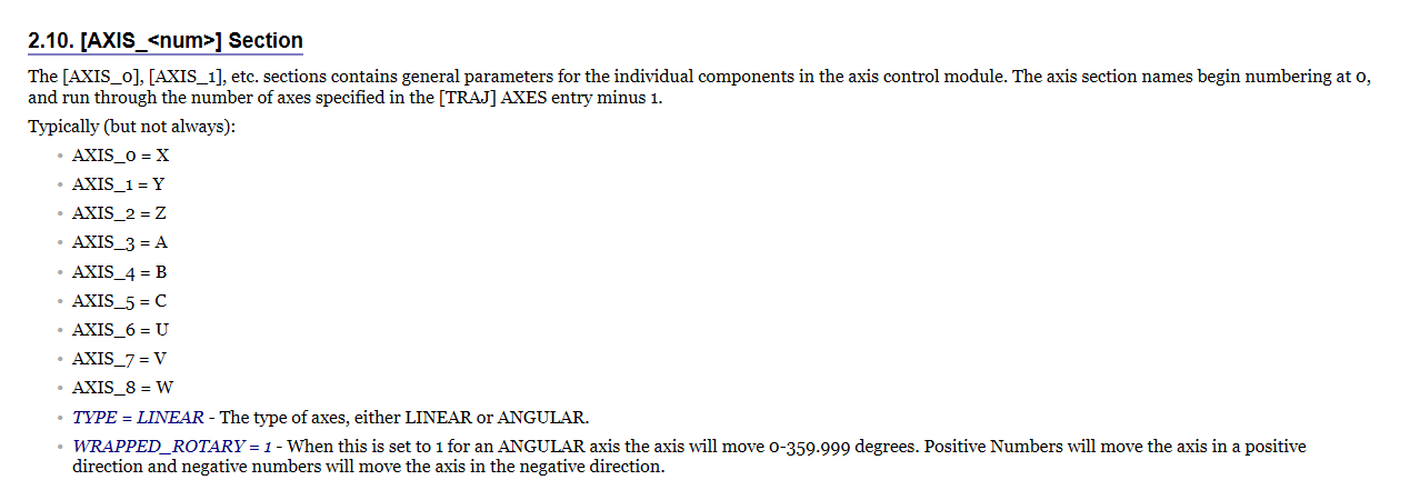

maximius45.ru, Если "B" то axis =5

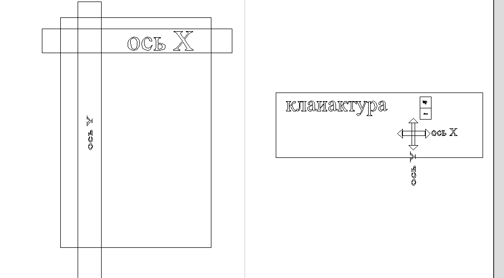

тут дело в чем
вот примерно такое расположение рабочего места
если б кнопки управления на клавиатуре поменять было бы вообще ништяк ;)
тогда и стандартный конфиг подошел под это дело
Безымянный.png (5372 просмотра) <a class='original' href='./download/file.php?id=167560&mode=view' target=_blank>Загрузить оригинал (12.94 КБ)</a>

maximius45.ru писал(а):если б кнопки управления на клавиатуре поменять было бы вообще ништяк
Это делается легко. Поищи по форуму. Где то точно обсуждалось. Я менял на нескольких станках.
тут осмелюсь поспорить :)
axis =5 это ось_С
Безымянный.png (5368 просмотров) <a class='original' href='./download/file.php?id=167561&mode=view' target=_blank>Загрузить оригинал (30.17 КБ)</a>

maximius45.ru, да не с того считать начал :)
